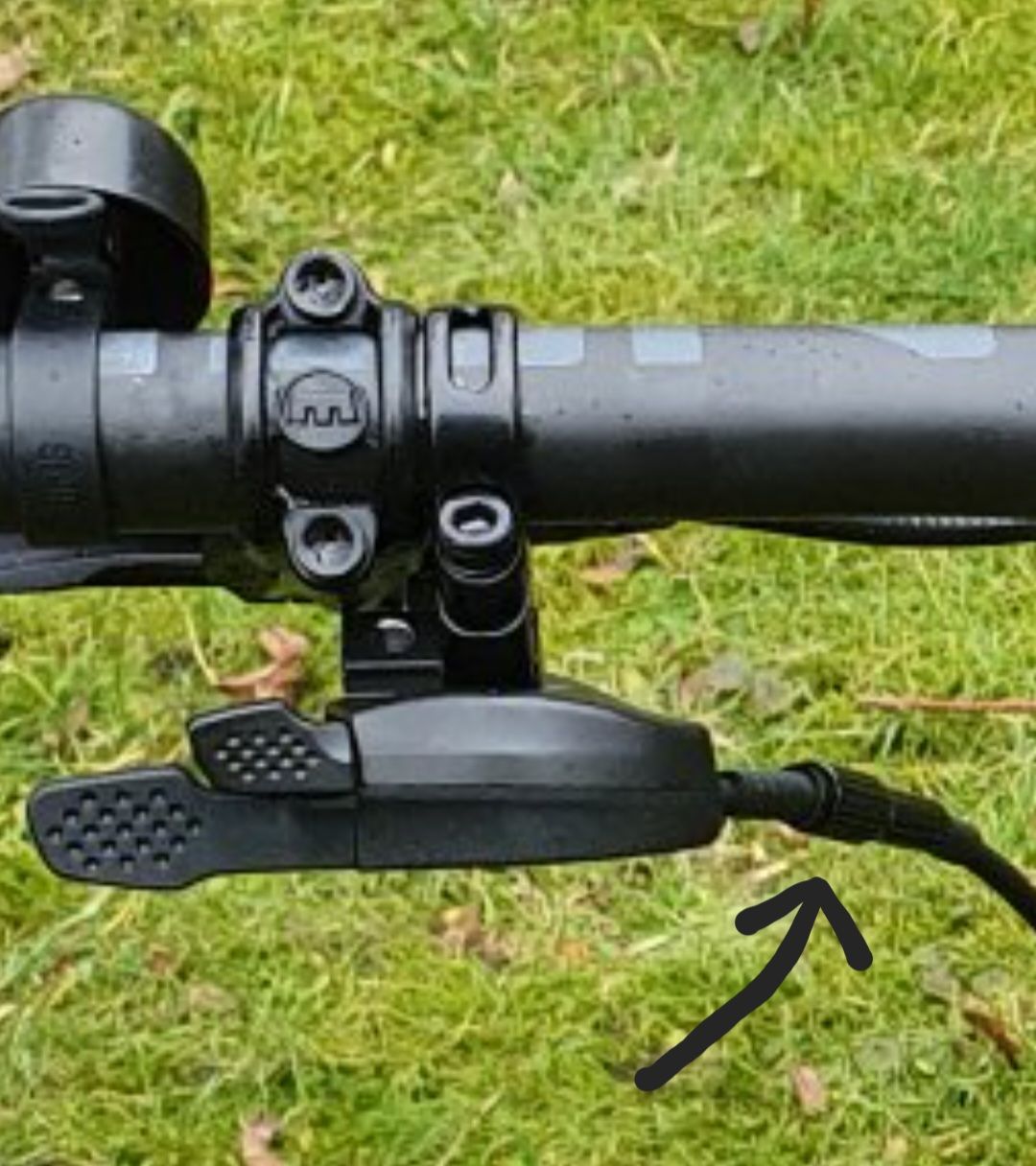

Auf dem Bild zeigt der Pfeil auf den Zugspanner.
Die Leitung geht von Hebel in einer Hülse. Diese musst du festhalten.
Die Hülse liegt im Gehäuse. Das Gehäuse dann drehen in die gewünschte Richtung um den Zug zu spannen oder zu lockern.
Je stärker gespannt, umso mehr wird der Lockout geschlossen. I.wann sollte er dann komplett zu sein und die Gabel bzw. der Dämpfer blockieren.
