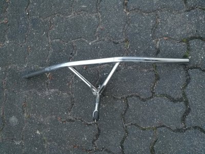

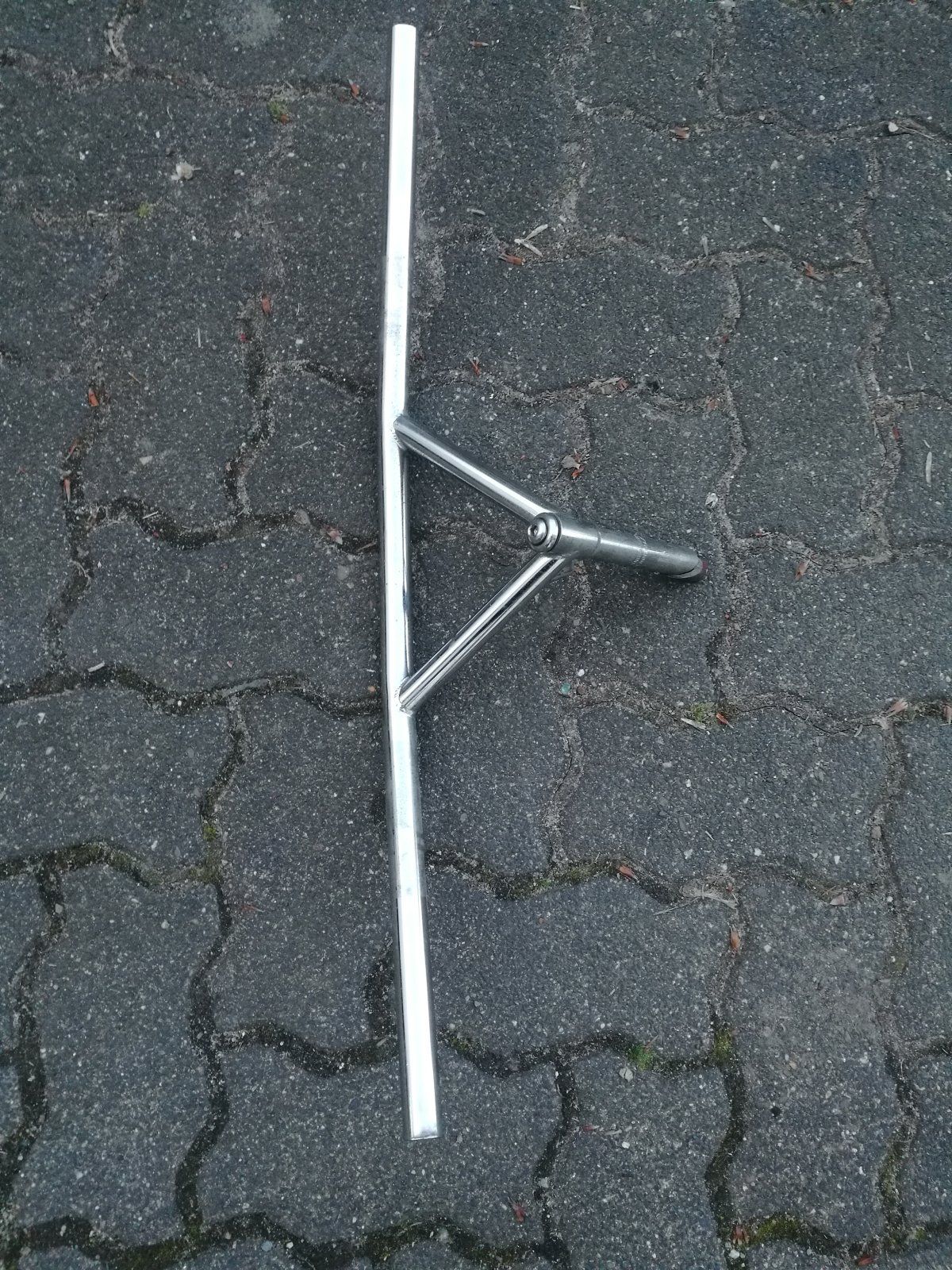

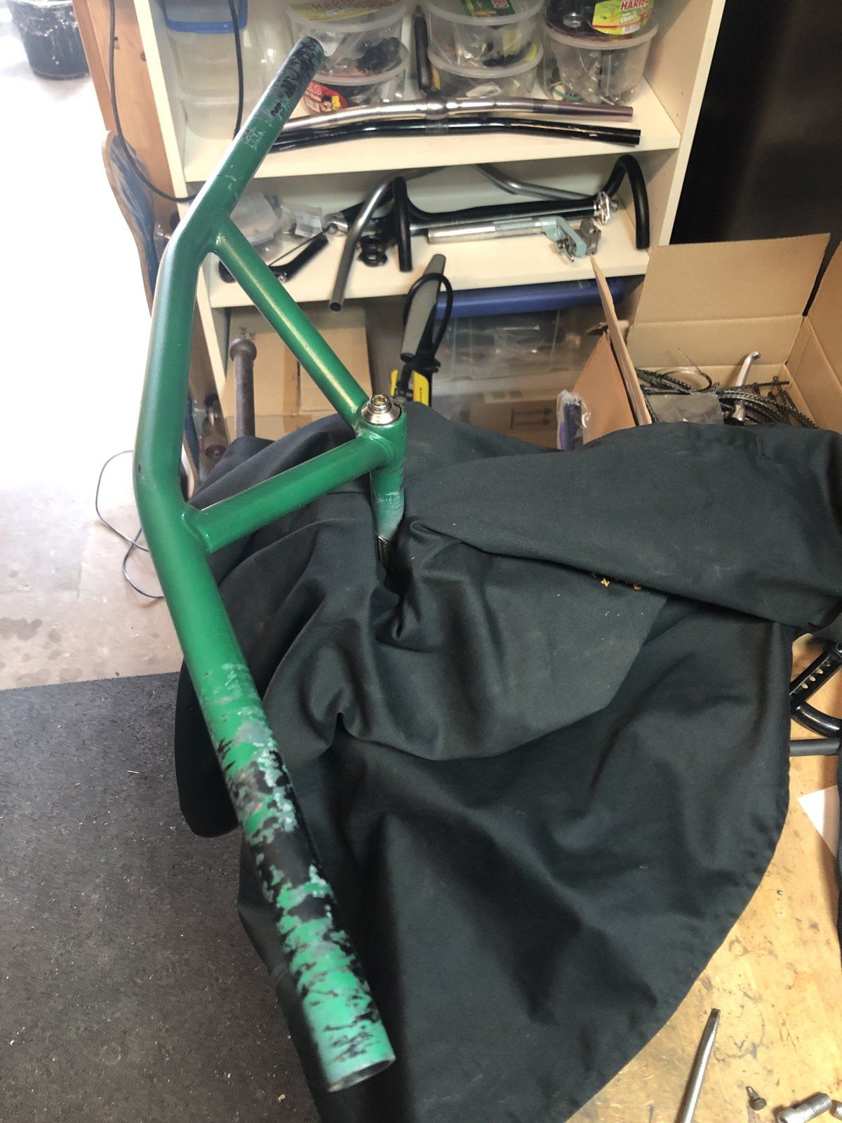

Hallo zusammen :) ich freue mich heute meinen ersten Beitrag hier zu machen. Ich bin auf der Suche nach einem 1" Bullmoose Lenker in Silber – gerne mit integriertem Zuggegenhalter und möglichst langem Schaft. Aber ich bin sehr offen für Angebote zum Bullmoose – den ich für mein türkises '88 Giant AT730 suche.
Beste Grüße, Mati aus Köln

Hallo @ATBmati, willkommen bei den Forensikern und viel Glück mit der Suche. Gruß Luk

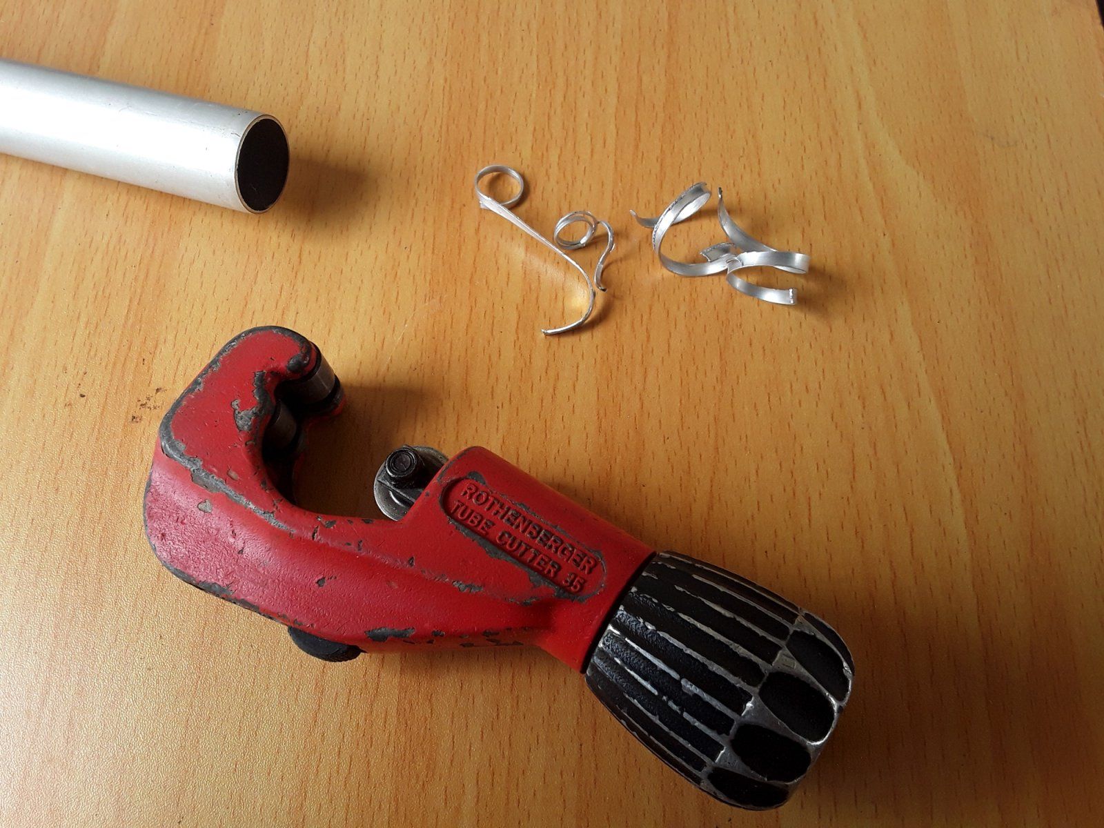

Falls sich nichts in 22,2 auftut, kann eine Hülse helfen …

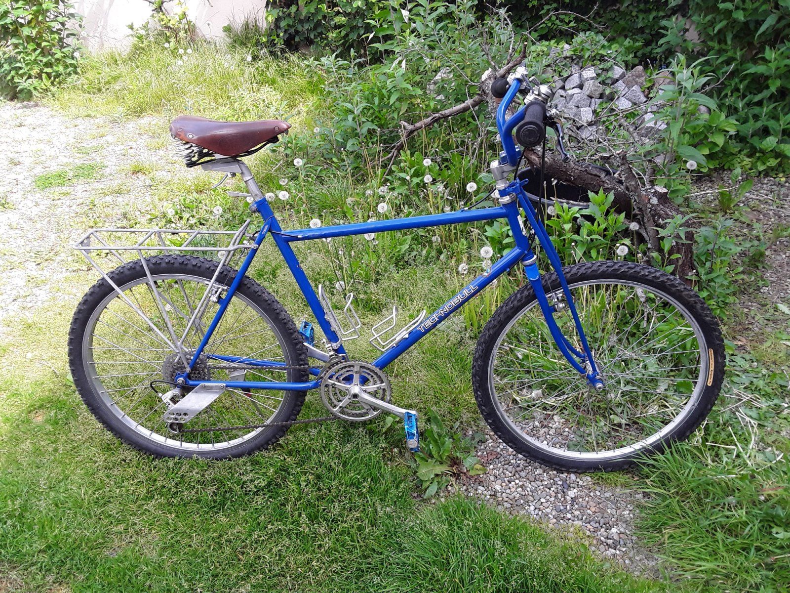

Eigentlich hasse ich meinen Riesenfundus, allerdings ist es auch ganz nett, wenn man am Feiertag alles da hat, was man für den Vorbautausch benötigt, d.h. auch das passende 0,5mm Alurohr um die passenden Hülse für den BMX Vorbau zu fertigen ... etwas mehr Arbeit machte das Abdrehen des Schrägkonus, denn der passte komischerweise nicht in die Hülse?

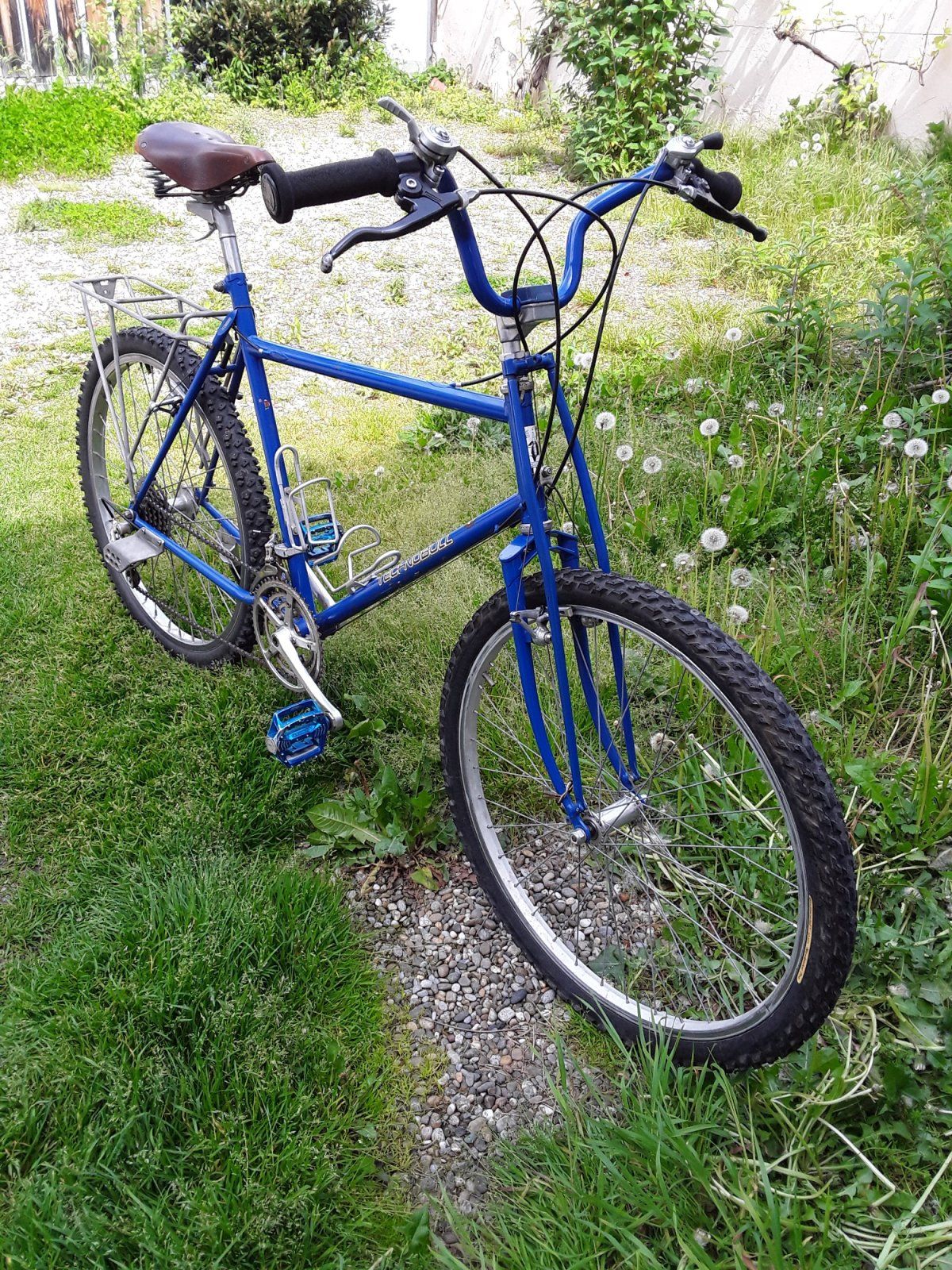

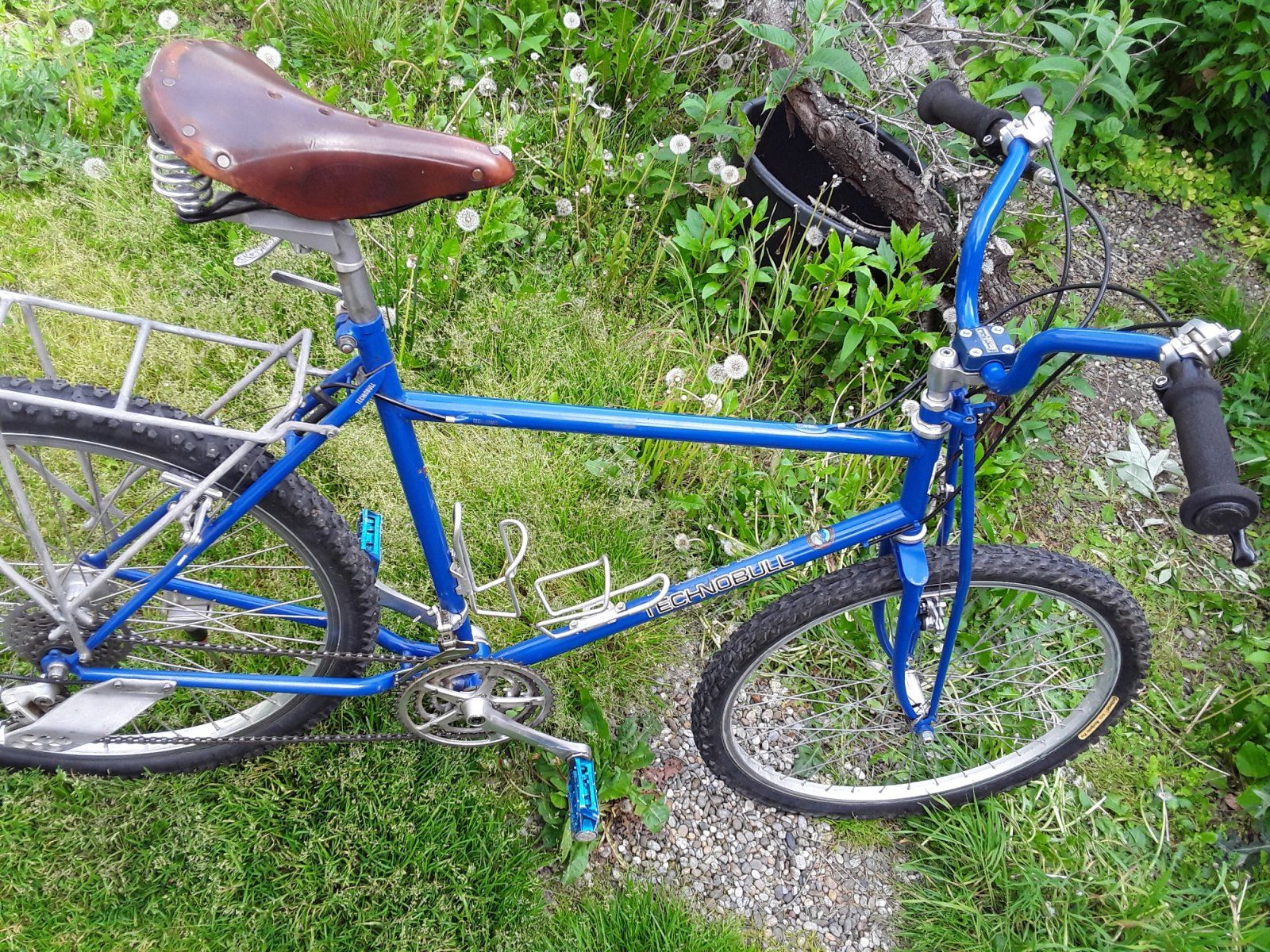

@oppaunke Ich habe den Frevel gewagt, denn der Shimano Vorbau ist/war def. kein Technobull Teil ... und alles ist reversibel. Den durchgehend 22,2mm Lenker hat Hr. Sattler wohl selbst gebogen, denn der ist ja auch in Rahmenfarbe gepulvert.
@Staabi Ich hatte es inzwischen fast geahnt, aber durch den zu langen Shimano Vorbau fuhr sich das Rad so schrecklich. Mit dem kurzen BMX Vorbau fährt es jetzt wie ein MTB aus den 1980ern und ist einiges wendiger geworden.
@Bo-Bo Fast wie mit dem Technobull Vorbau ...

Besser ist aber das früher von mir verwendete 22x0,5 Messingrohr, das unser Nichteisenhändler leider nicht mehr im Sortiment führt - gibt's aber recht günstig in der EBucht.
https://www.ebay.de/itm/251236480302
Hallo Frank, lieben Dank für den Tipp. Sowas wäre mir auch lieber als eine Dosenhülse ^^ Aber ich frage mich, muss man das Rohr dann so kürzen, dass die Vorbauklemmung in die Gabel greifen kann oder nutzt man das Rohr auf der Gesamten länge? Grüße, Mati
Moin Mati, selbst nutze ich die geschlitzte (!) Hülse über die ganze Länge, also auch über den 21,1mm Schrägkonus ... habe aber auch schon gehört, dass User die Hülse nur über den eigentlichen Vorbauschaft schieben und dann einen 22,2mm Schrägkonus nutzen ... passt wohl beides. Gruß Frank
