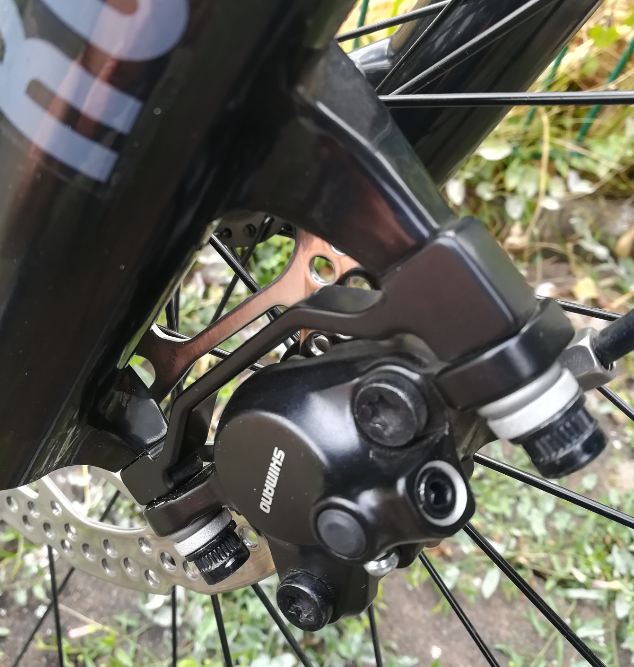

Hallo zusammen,
habe ein (zumindest für mich) sehr eigenartiges Problem, würde mich wahnsinnig freuen, wenn jemand eine Idee hat. Habe natürlich die Suchfunktion bemüht, konnte jedoch nichts Passendes finden (wenn ich's übersehen habe, bitte ich um Entschuldigung und würde mich über den entsprechenden Link freuen).

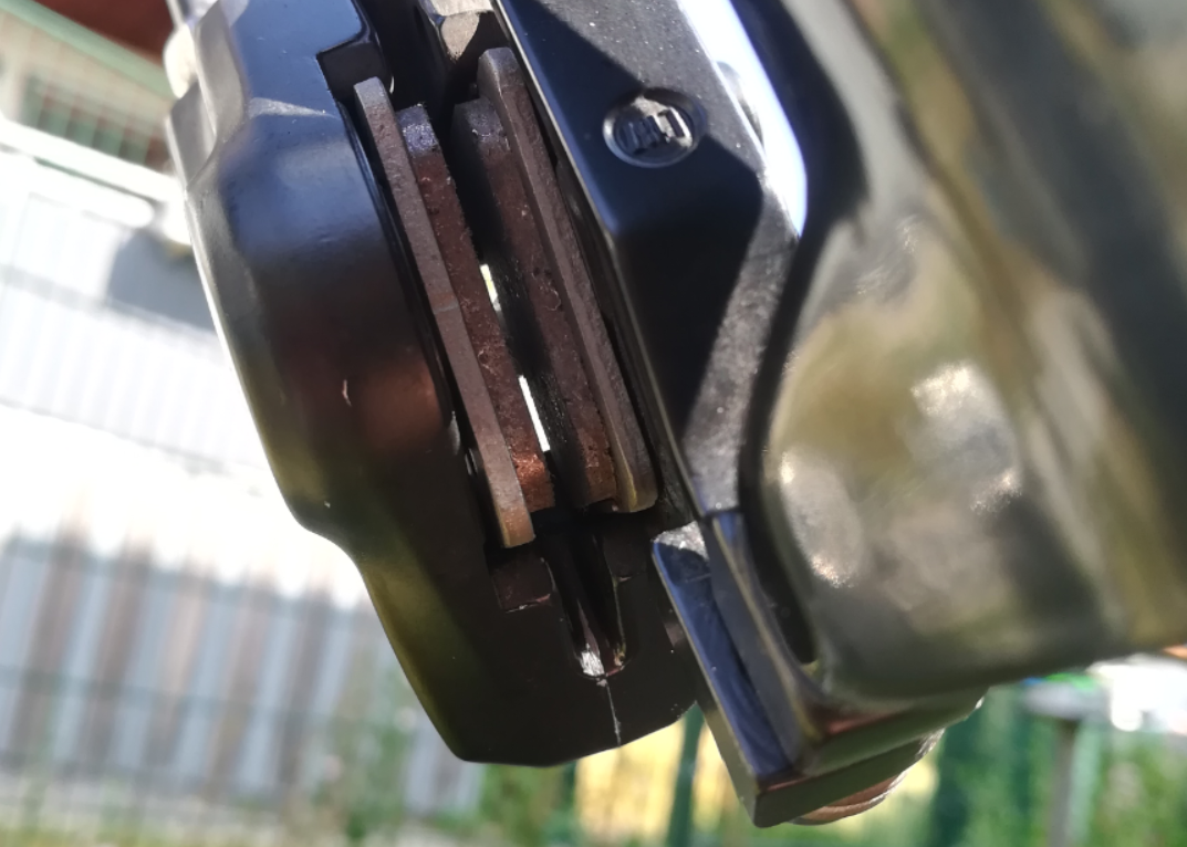

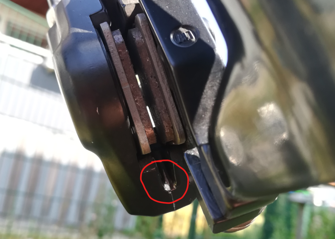

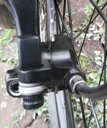

Also folgendes: meine Bremse vorne schleift unter Last bei meinem neuen Lapierre Hardtail!
Das Problem habe ich von Beginn an (online bestellt).
Die Bremse schleift nur unter Last (d.h. schnellere Geschwindigkeiten und/oder starker Lenkeinschlag), im Montageständer kann man das Problem nicht nachstellen.
Laut Internetrecherche könnte das bei einem neuen Fahrrad normal sein, man solle das Rad erst gründlich einfahren. Ich habe jetzt ca. 250 km zurückgelegt, leider existiert das Problem nach wie vor.
Daraufhin habe ich es jetzt etwas gründlicher analysiert, mit folgendem Ergebnis: Die Bremse schleift nicht seitlich an den Bremsbelegen, sondern stößt oben gegen den Bremssattel, siehe Fotos, man erkennt, wie die Bremsscheibe schon Material vom Bremssattel abgetragen hat.
Soweit ich es beurteilen kann ist alles fest verschraubt und korrekt montiert, die Bremse auch richtig eingestellt (sonst müsste es ja auch bei langsamer Geschwindigkeit schleifen, nicht?).
Die Bremsscheibe ist auch fest am Laufrad montiert (Center-Lock), kein Spiel oder ähnliches zu erkennen.
Bin jetzt mit meinem Latein am Ende, habe mehrfach die komplette Bremse demontiert und wieder installiert, hat alles nichts gebracht und der Onlinehändler ist leider auch nicht sonderlich hilfreich.

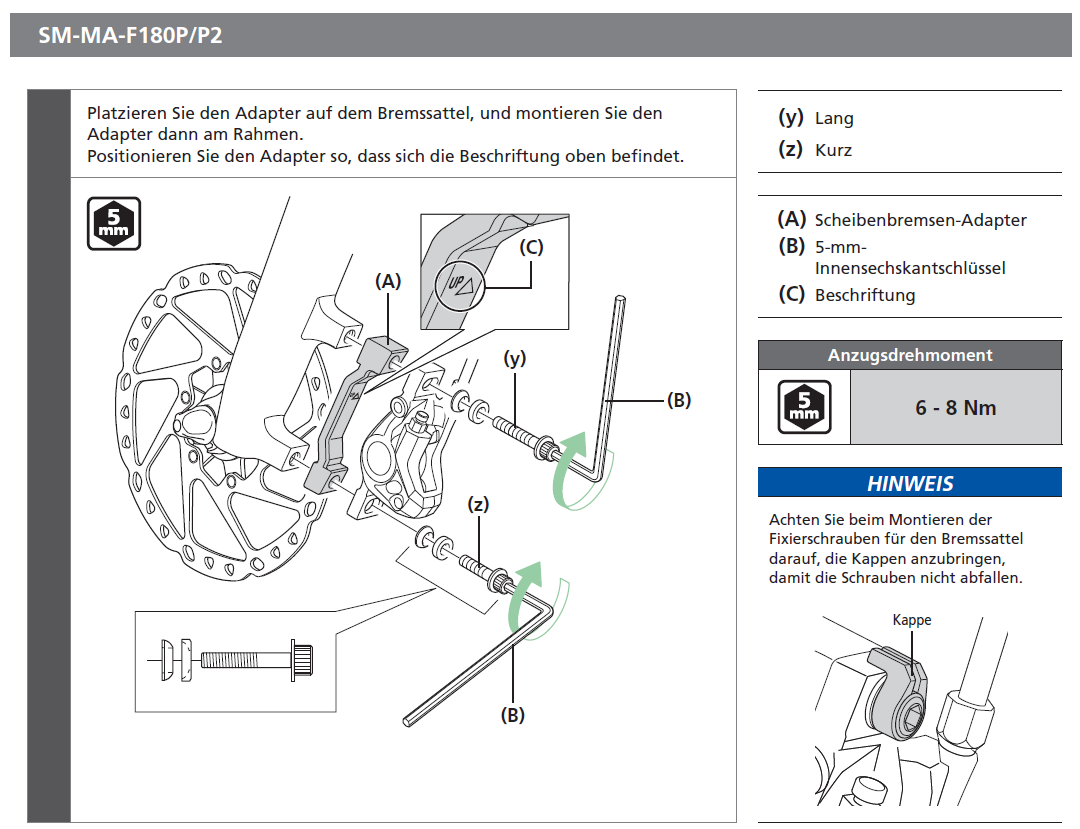

Installiert ist es gemäß Shimano Handbuch (siehe Foto).
Es handelt sich konkret um folgende Komponenten:
  • Bremsscheibe: Shimano SM-RT30 180mm
  • Shimano SM-MA-F180P/P2 Adapter für 180mm Bremsscheiben
  • Federgabel: Rockshox Judy Silver 29‘ 100mm Travel
Ideen?
Vielen Dank schon einmal, freue mich auf eure Antworten.

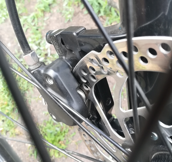

Re: Bremsscheibe schleift an Bremssattel (neues MTB)
Wie sieht denn das Schleifbild der Bremsscheibe aus? Man könnte meinen, deine Beläge sitzen zu weit in richtung Nabenachse und ein Teil der Bremsscheibe am äußeren Rand wird nicht genützt, weil der Sattel zu niedrig sitzt.
Wenn dem so ist, hilft das Unterlegen von Beilagscheiben zwischen Adapter und Bremssattel.
So etwas kommt schon mal vor durch maßliche Ungenauigkeiten an den post mount Domen und Adaptern.

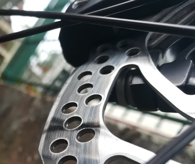

Vielen Dank für die schnelle Antwort ArSt!

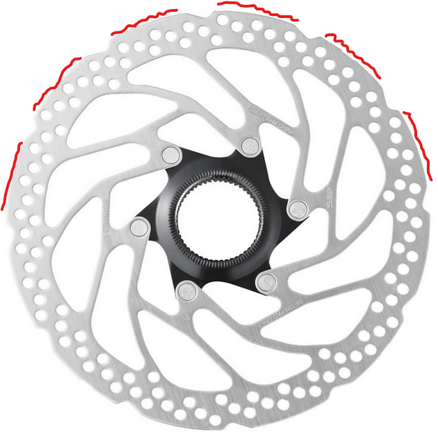

Schleifbild auf der Bremsscheibe ist optisch nicht zu erkennen.
Wenn man mit dem Finger drüber fährt (also am Rand, siehe Foto), ist's etwas rau, angeschliffen, aber sonst nichts.
Ich habe auch schon überlegt etwas zu basteln, also den Bremssattel 'höher zu legen', war mir nur unsicher, ob ich mir damit nicht andere Probleme generiere ...
D.h. siehe zweites Foto, wo würdest Du genau Beilagscheiben hinzufügen? Orange oder Blau?

eigentlich egal, aber aus dem bauch heraus blau.
Ich sehe das genauso wie @null-2wo. Es dürfte sogar reichen nur unter dem einen Sockel, in dessen Nähe es schleift, eine Scheibe unter zu legen:
https://r2-bike.com/Aluminium-Unterlegscheibe-M6-x-15-mm-029gDann liegt der Sattel zwar nicht mehr sauber gerade auf dem Adapter, das wird sich aber mit dem Anziehen der Befestigungsschrauben wieder richten.
nein, auf keinen fall! unbedingt beide seiten unterlegen!
im bestfall liegt der adapter nicht richtig, was die bremse mit quietschen und vibrationen quittiert. im schlimmsten fall bricht der bremssattel bei überhitzung, also dann wenns am wenigsten passt.
kann es sein das der Adapter falsch rum montiert ist, also der Pfeil nicht nach oben zeigt ?
Ansonsten würde ich dem "nicht sonderlich hilfreichen Händler" sagen er soll für Abhilfe sorgen. Auch wenn du erstmal eine praktikable Bastellösung gefunden hast könnte irgendwann der Punkt kommen an dem du dich ärgerst das du dich nicht von Anfang an um ein einwandfreies Produkt gekümmert hast. Und wenn es erst beim Wiederverkauf ist und du wegen dem Pfusch Stress hast
1,5 mm Scheiben sind da m.M. viel du dick . Dünne Beilagscheiben ( max. 0,5 - 1 mm ) reichen dicke . Und wie oben geschrieben auf beiden Befestigungsarmen eine Scheibe um Verspannungen auszuschließen.
Und richte dich danach das die Beläge mit der Scheibe möglichst bündig abschließen bzw. auf keinen Fall über die Scheibe rausstehen.
Hey Leute, vielen Dank für die ganzen Rückmeldungen, freut mich sehr!
@null-2wo @ArSt Danke für den Link mit den Unterlegscheiben, das wäre sicher ein Versuch wert.
Ich fürchte nur unten könnte das ein Problem werden, da zwischen dem Adapter und der Bremsscheibe nur 1-2mm Platz ist, hoffe die Unterlegscheiben passen ...
@ghostmuc Leider nicht falschrum montiert, Pfeil nach oben mit der Aufschrift UP ist entsprechend oben angebracht.

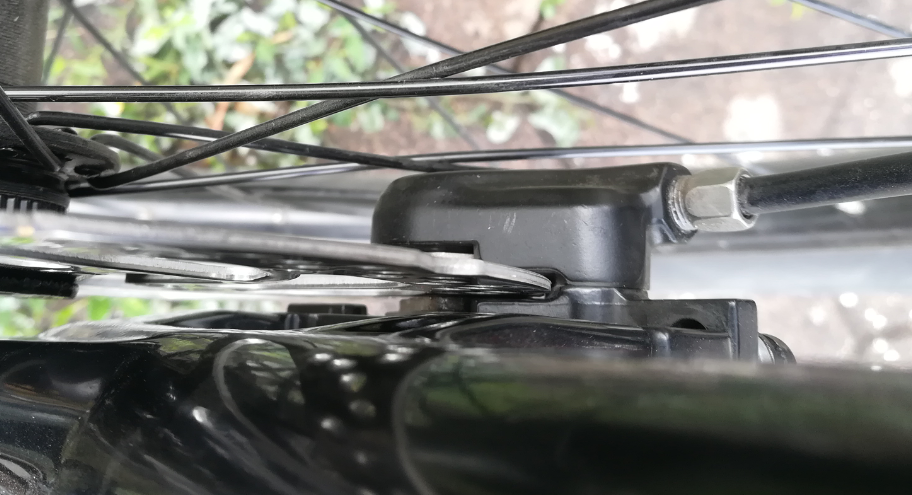

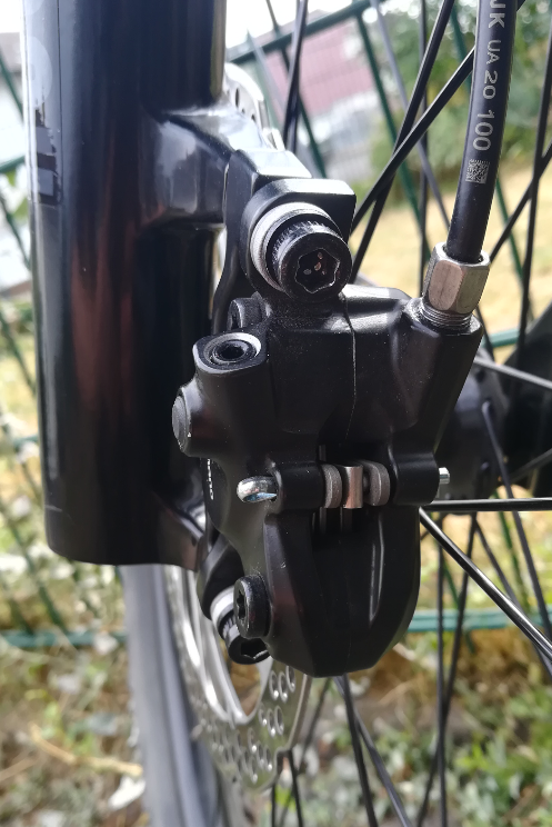

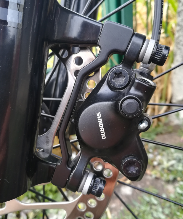

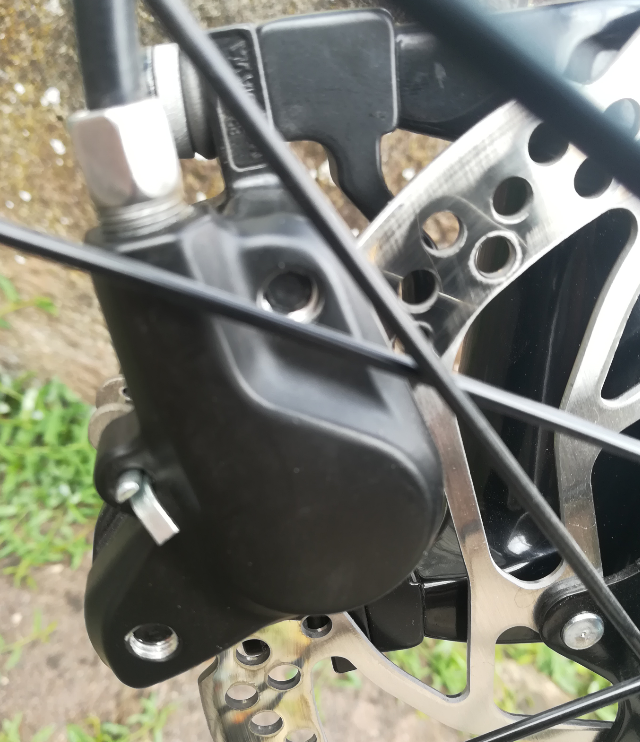

@SinusJayCee Sehr gerne, hab' mal ein kleines Fotoshooting gemacht, aus allen möglichen Winkeln, hoffe ein sachdienliches Foto ist dabei, siehe Anhang.
Bitte gerne melden, wenn irgendwas nicht richtig aussieht ...
@memphis35 Danke für die Infos, ich werde dann wohl mal ein paar verschiedene Unterlegscheiben bestellen und testen.
Guter Punkt mit der Position der Beläge, darauf hätte ich wohl im ersten Moment gar nicht geachtet.

Die Scheibe läuft nicht mittig / nicht parallel zum Sattel. Zu sehen an den Schleifspuren in Bild
https://www.mtb-news.de/forum/attachments/bremse_closeup-png.1735770/Und in Vorderradbremse_4.png
Könnte ein Problem mit einem schlampig drangeschweißten Postmount sein und wahrscheinlich nicht mit Paßscheiben zu lösen sein.
Kannst es nochmal mit peniblem Ausrichten und Scheiben probieren. Bei Mißerfolg -> zurück zum Händler.
der postmount wird (wie das ganze casting) gegossen und nachbearbeitet. da kanns schon ma abweichungen bis 1mm geben, vor allem.bei budget-teilen. wenn das problem nur im fahrbetrieb auftritt aber alle schrauben und verbindungen ordnungsgemäß sitzen, musst du wohl damit leben oder ne steifere gabel kaufens.

Moin zusammen,
kurzes Update meinerseits: Ihr hattet recht, hier ist offensichtlich nichts zu machen. 😭
Ich habe den Bremssattel mittels Unterlegscheiben erst 1,5mm, dann 3mm höher gelegt und selbst 3mm hat nichts gebracht, Schleifverhalten im Grunde unverändert (3mm war auch schon zu hoch, da die Bremsbelege über die Scheibe hinaus standen, also noch höher ist so oder so keine Option).

Das Problem ist nicht die Höhe des Sattels zur Scheibe, sondern dass der Sattel schräg zur Scheibe steht (siehe Bilder oben).
