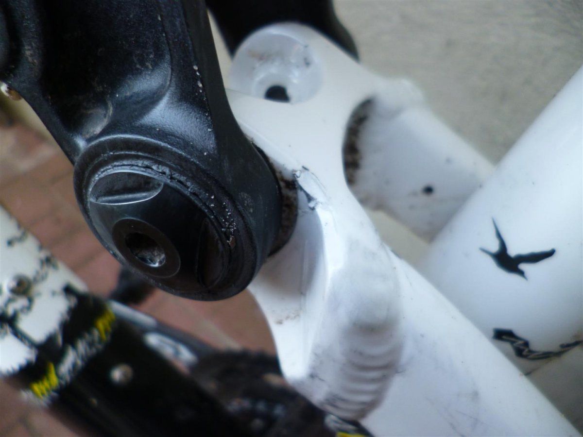

Das Problem habe ich tatsächlich auch...Anhang anzeigen 277939
Ganz offensichtlich hat der Dämpfer bei Dir mehr als nur einmal richtig satt durchgeschlagen.
Druck erhöhen ist die Lösung.
[edit] Bei Dir hat die Wippe einen starken Einschlag hinterlassen, ich an Deiner Stelle würde bei Bionicon eine neue Wippe nebst Lagern und Schrauben auf Garantie ordern. Die Kugellager der Wippe werden bei Kontakt von Wippe und Sitzstrebe recht brutal axial belastet und dafür sind sie ganz sicher nicht vorgesehen.

Und nun zu der Wippe:
Ich habe mein Reed im vergangenen Jahr ohne dieses Handbuch neu erworben und tat mich anschließend schwer damit, die richtige Einstellung zu finden. Da ich häufig eine GoPro dabei habe, kann ich nach gründlicher Prüfung sagen, dass der "Durchschlag" am 08.04.2013 stattfand, genau genommen fand dieser zweimal statt. Ich war damals verwundert über dieses metallische Geräusch und konnte es bis gestern auch nicht zuordnen.
Der Grund für den Durchschlag wird sicherlich darin zu finden sein, dass ich deutlich zu wenig Druck im Dämpfer hatte. Das aber konnte ich nicht wissen, da mir wie o.b.das Handbuch fehlte. Ist das technisch gesehen ist eine Fehlentwicklung?! Ich weiß es nicht! Fakt aber ist, dass dies bislang nicht wieder in Erscheinung getreten ist. So lange du mit dem Rad ordentlich umgehst und es mittels Sprüngen oder andersartiger Tätigkeiten nicht an die Belastungsgrenze treibst, so lange wird der Rahmen auch halten, denke ich!
Trotz allem, schön ist so etwas nicht!:wut:
Soweit zur Wippe!8-)
