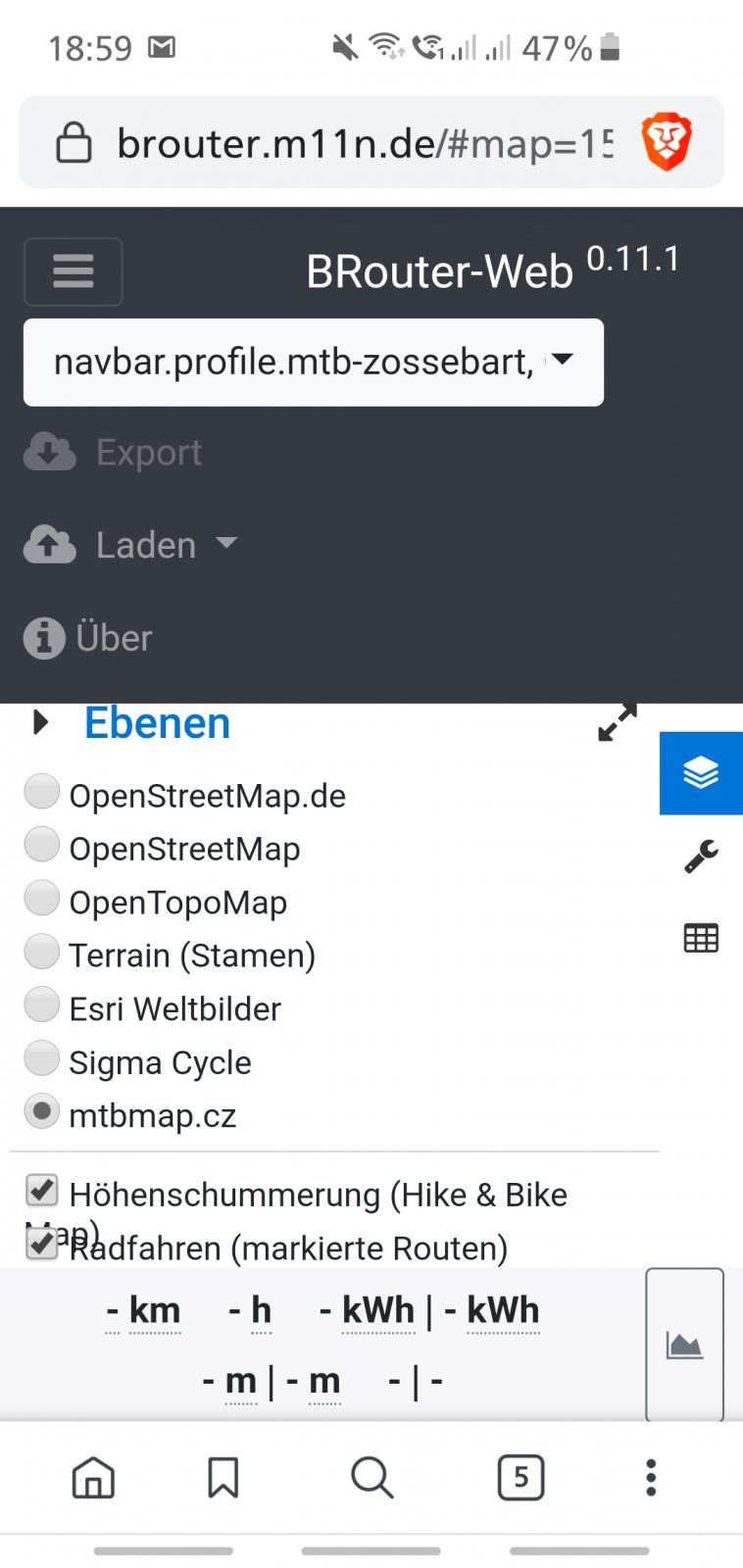

wo kann ich in mtbmap.cz irgendwas zum schwierigkeitsgrad sehen, was über das normale hinausgeht? hat jemand mal ein beispiel?
in brouter web anzeigen geht ganz einfach über ebenen
ergebnis, beispiel. sieht für mich völlig normal aus, oder liegt das an unserer platten gegend :)
Die Darstellung ist abhängig vom zoom. In deinem post #15 ist die zoom-Stufe 11. Zoom mal etwas weiter rein, dann passt sich auch die Darstellung an.
