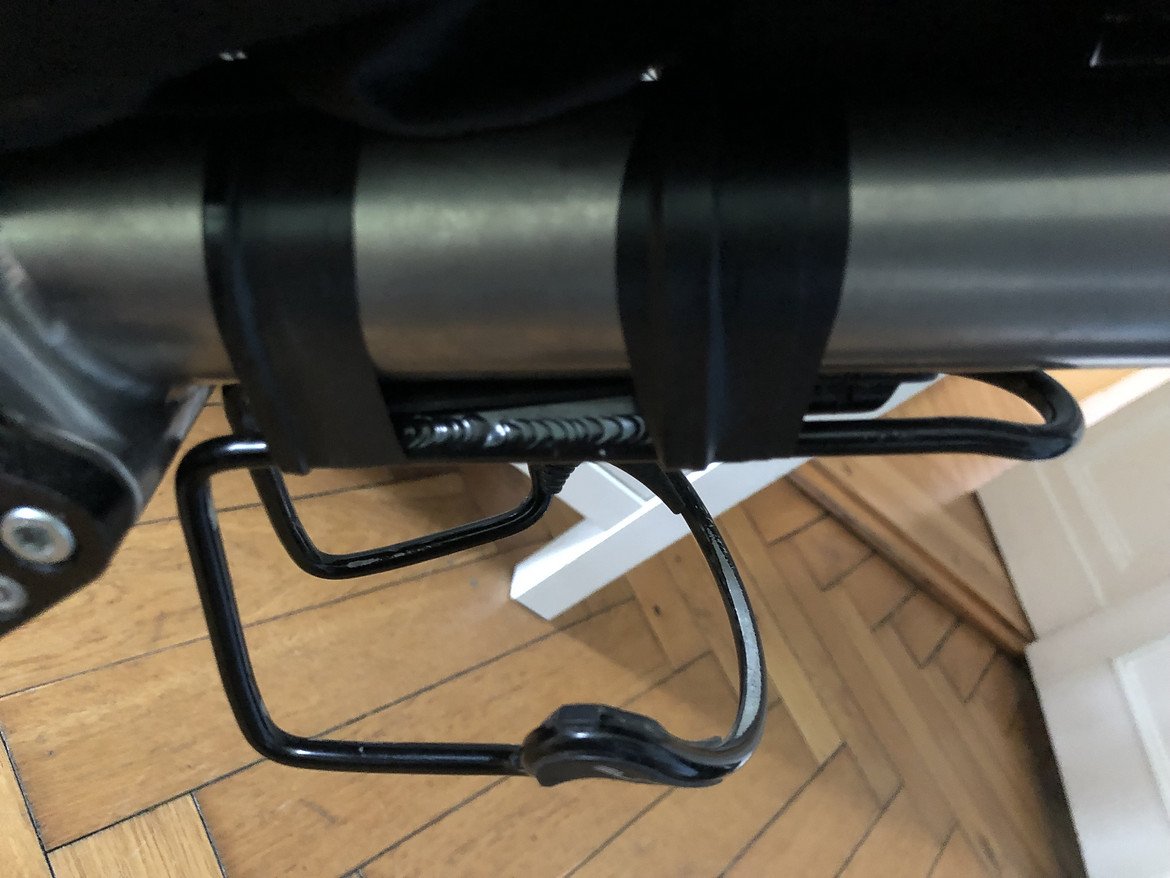

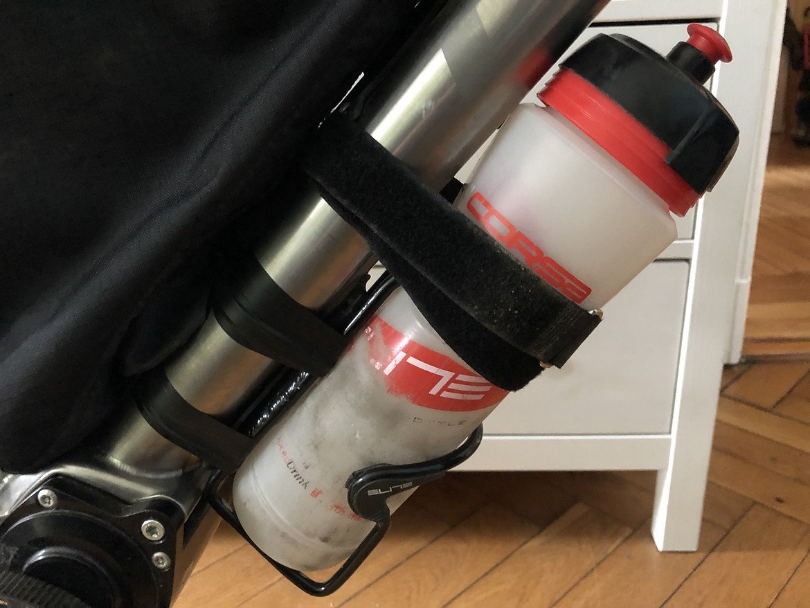

Ich fange mal an. Wahrscheinlich für viele ein alter Hut.
Wenn ich eine Rahmentasche nutze, baue ich mir einen zusätzlichen Flaschenhalter ans Unterrohr. Mit zwei Kabelbindern und Isolierband hat der Flaschenhalter bisher sehr gut gehalten. Die Flasche sichere ich dann noch mit einem Klettband. Gewinnt keinen Schönheitspreis, aber egal.

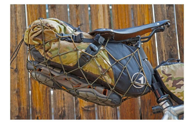

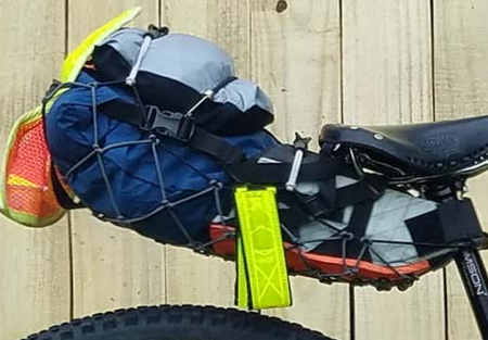

Und zum Thema wie packe ich richtig: damit die Arschraketen nicht traurig nach unten bammeln, klaro schwere Sachen zuerst rein, und dann nicht einfach alles reinstopfen > rollt es zu langen Würsten wenn ihr was größeres habt, und packt es der Länge nach in die Poporakete - stabilisiert das Ding und nix hängt mehr schlaff in der Gegend rum und klatscht aufs Laufrad :daumen:
Kam mir nur in den Sinn, da mein Mann neulich ehrlich fragte wie ich es anstelle dass die bei mir wie ne 1 steht :lol::hüpf:Manchmal kommt man ja auf die einfachsten Sachen nicht, aus Gewohnheit oder Betriebsblindheit.:winken:
