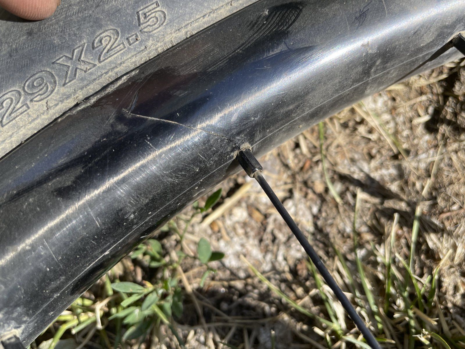

Jetzt ist mir das hintere Laufrad an 2 Stellen direkt an den Nippels angerissen. Bin sicher damit auch noch eine Zeit gefahren, habs nur zufällig gemerkt.
Hab das LR dann eingeschickt, mit der festen Überzeugung dass es ein Garantiefall ist, da ich ja nichts anderes gemacht hab ausser ihn zu fahren und ich sehr gut in der Garantie liege.
Die Antwort war dann Crash replacement 375€.

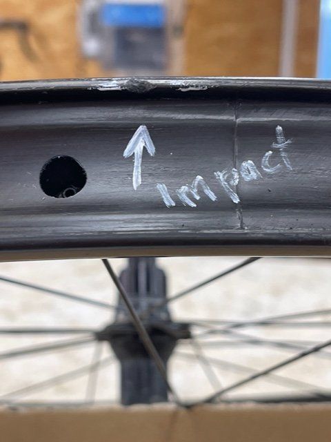

Begründung gabs auch, und zwar sieht man eine Stelle an der das Felgenhorn auf einem Stein aufgeschlagen ist. Ein bisschen was ist weggebrochen und der Einschlag hat den Bruch verursacht. Kann ich nicht abstreiten oder einschätzen.

Wo ist denn der "Einschlag" und wo sind die Risse? Ich finde die Abwicklung aber auch - aus der Ferne betrachtet - lächerlich. Bei nicht eindeutigem Nutzerverschulden sollte ein Premiumhersteller die Felge tauschen - nur so lassen sich die Preise ansatzweise rechtfertigen. Ich fahre mittlerweile im sehr harten XCO Einsatz mit 82kg China-Felgen und speiche mittlerweile auch China-Felgen mit 700€ Extralite Naben und 400€ Berd Spokes ein - bei sowas weiß ich auch warum.
Wo ist denn der "Einschlag" und wo sind die Risse? Ich finde die Abwicklung aber auch - aus der Ferne betrachtet - lächerlich. Bei nicht eindeutigem Nutzerverschulden sollte ein Premiumhersteller die Felge tauschen - nur so lassen sich die Preise ansatzweise rechtfertigen. Ich fahre mittlerweile im sehr harten XCO Einsatz mit 82kg China-Felgen und speiche mittlerweile auch China-Felgen mit 700€ Extraliste Naben und 400€ Berd Spokes ein - bei sowas weiß ich auch warum.
irgendwie genau mein gedanke. bei dem preis bin ich davon ausgegangen
der einschlag war auf dem felgenhorn, die risse an 2 nippel ca 5 speichen auseinander.
wäre ein riss vom horn aufwärt, wärs ne klar verständliche sache.
Das erste Bild, genau unter dem 'x' vom Reifen - ist das keine Deformation am Felgenhorn?
Keine Ahnung wie dick das Material an der Stelle ist, sieht auf dem Foto aber zumindest noch einem deutlichen Durchschlag aus.
nein, das ist getrocknete dichtmilch. ich hatte keinen platten oder panne als ich das festgestellt hab. die speichen waren alle top fest und alles lief rund. das felgen horn hat innen eine kleine abplatzstelle. hab ich nur nie gemerkt

Schade, dass das Bild erst kommt, wenn die wilden Spekulationen schon los gegangen sind.
Hier sieht man doch sehr deutlich die Einschlagstelle, die Best hier für ursächlich hält. Das ist halt klar ein Durchschlag eines Spitzen gegenstandes auf die Felge.
Wir haben genug der Felgen verbaut und nicht zuletzt aus den internen Durchschlagsversuchen gesehen, dass die Erklärung von Beast spätestens mit diesem Foto vollkommen klar ist.
Hier liegt augenscheinlich eben kein Material oder Verarbeitungsfehler vor, sondern eine lokale Überlastung durch einen Einschlag, die zu dem Riss geführt hat.
