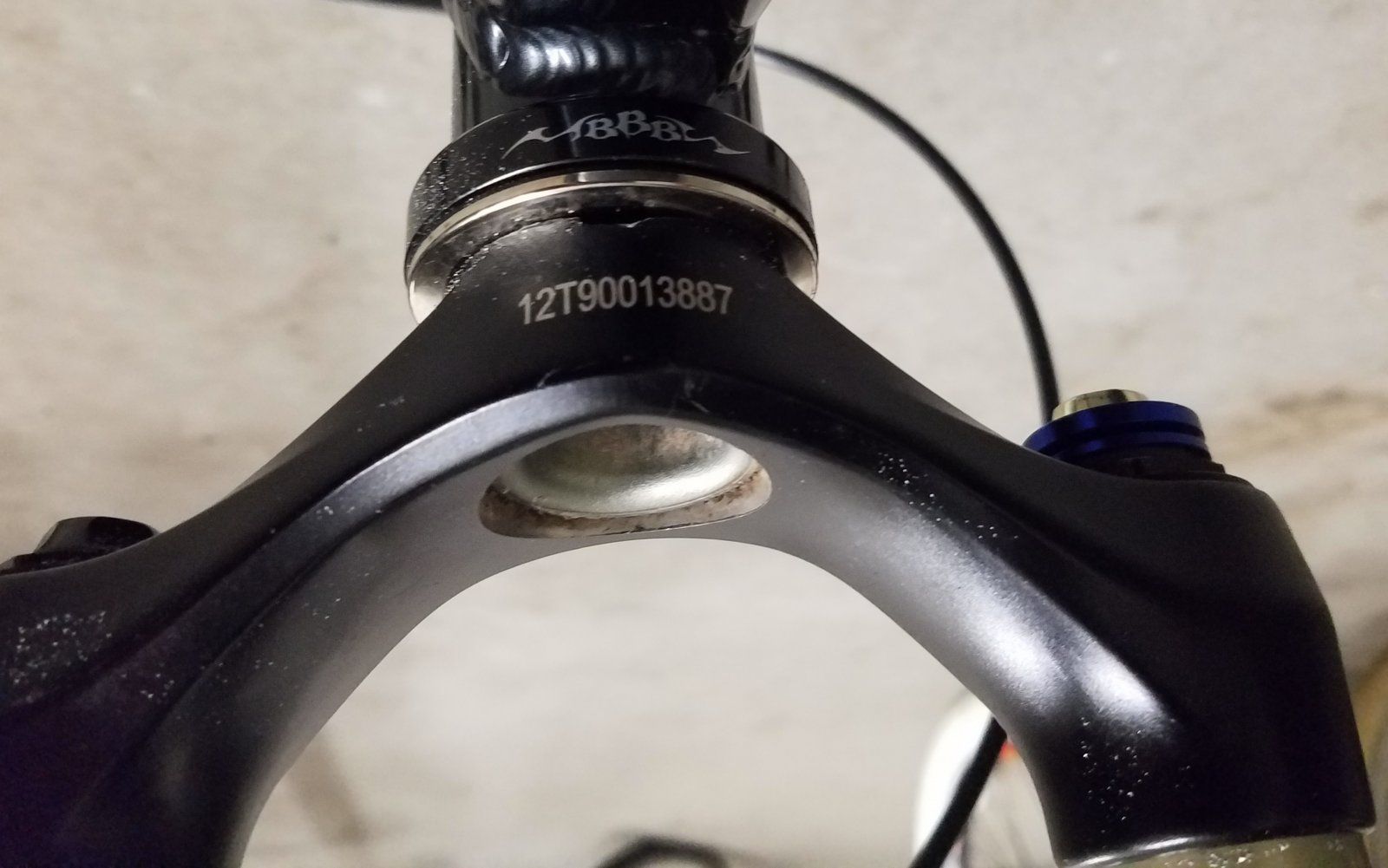

Hi,
habe hier eine unbekannte RockShox Gabel (weiße Standrohre, Messing Tauchrohre):
-130 mm Federweg und es
  • steht DualAir drauf.
  • Remote-Lockout (wie ich ihn von meiner Reba kenne, der der ohne Zug immer geschlossen ist)
  • LowSpeed Druckstufeneinstellung (nehme ich an).
  • 26 Zoll, 100mm Schnellspanner.
  • keine geschraubte Leitungsführung! Geht nur mit Kabelbinder.
  • Seriennummer ist 12T90013887 aber die RockShox Website erkennt sie nicht.
Ich nehme also an dass es eine Gabel von 2009 ist. Nur welches Modell erschließt sich mir nicht. Kann mir jemand helfen? Möchte da zumindest mal das Öl tauschen, das müffelt nämlich schon furchtbar...
Danke!
hau mal n foto raus. wen 09 drauf steht, dann wird sie schon 2009 (MJ2010) sein. mit lockout isse dann wohl ne reba oder recon (die tora gabs glaube nur in stahl). dukannst es übers gewicht versuchen: hau das teil auf die küchenwaage und gleich es über die gewichtsdatenbank ab ;) fürs öl sollte das aber halbwegs irrelevant sein. RS 5WT in die dämpfung, und je 15ml wasimregalvornesteht für die schmierung.
Messingtauchrohre kennt nichteinmal Rockshox selbst :ka:
Um welches Öl geht es denn ? Dämpferöl ? Schmieröl im Casting ? Schmieröl in der Luftkammer ( Falls es eine Luftfedergabel ist ) ?
Revelation kommt wohl auch noch in Betracht. Letztlich ist mir egal was für ne Gabel das ist. Muss nur wissen wiviel Öl da rein muss... :)
Mit Messing meinte ich die Farbe der Tauchrohre. Wie nennt das der Profi? Champagner? Zumindest nicht schwarz...
Das Dämpferöl würde ich wechseln wollen. Auf mehr hab ich keine große Lust (Spaßbike für billich...nur Pumptrack und evtl DJ).
Alternative: Raus schütten. Grob abmessen wieviel das war. 5 ml drauf rechnen und neues rein.

Mach mal Foto
Steht auf den Schrauben nichts. Bei den Modellen ab 2014 steht die Ölmenge immer auf den Schrauben.
Nun ja... BJ wird wohl 2009 sein. Ist Dual Air und Dämpfung Motion Control. So sieht sie aus
