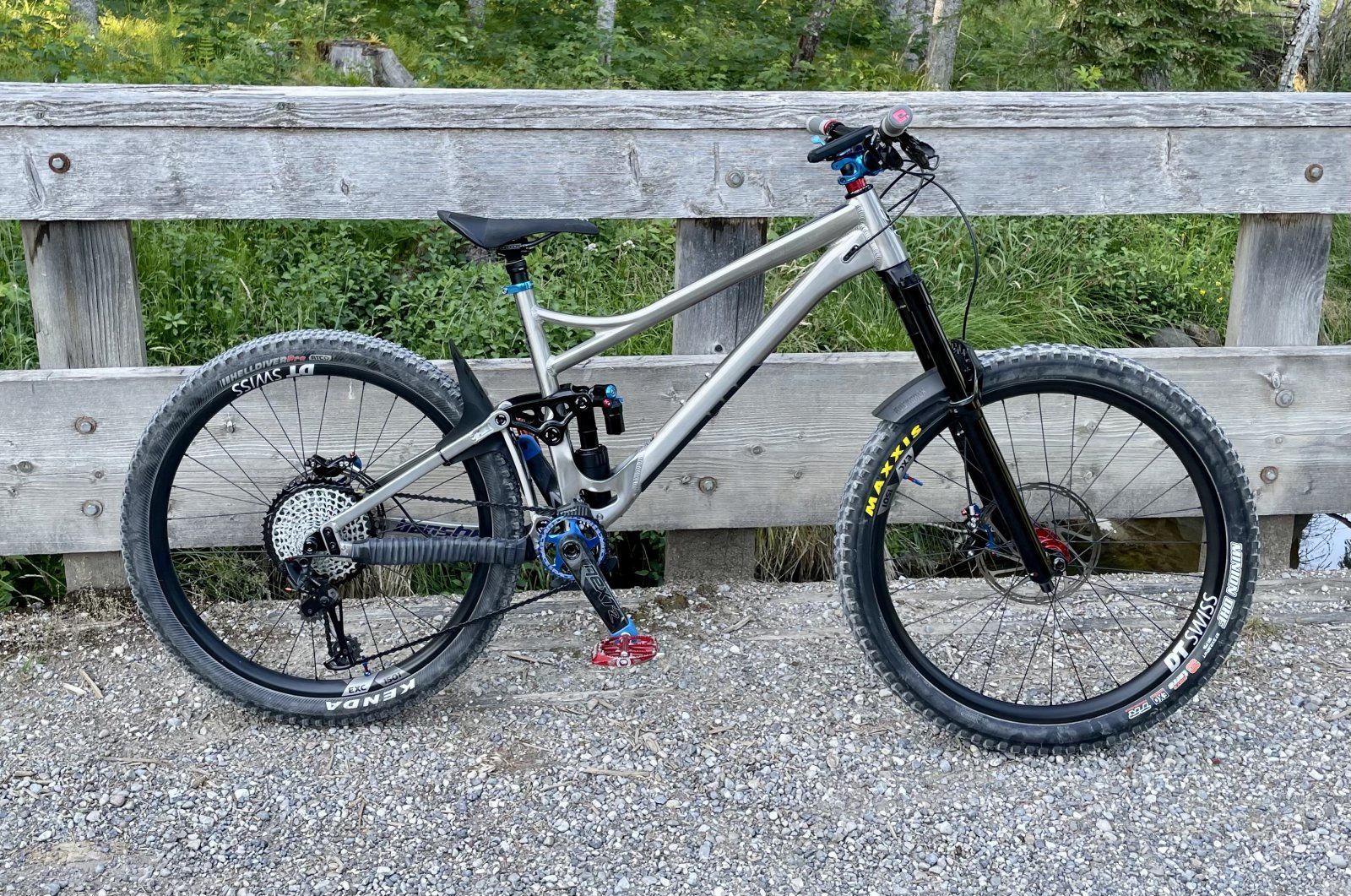

Guten Morgen :)
Da ich mir fürs Touren fahren jetzt ein Gravelbike geholt habe, möchte ich mein Rune wieder ,,abfahrtsliebender'' umbauen. Vorne rüste ich von Lyrik auf die neue Zeb Charger 3 um und hinten möchte ich von Superdeluxe Air 2023 auf einen Fox Dhx2 Factory tauschen.

Kann mir bitte jemand kurz sagen, was die elementaren Unterschiede zwischen Rune V3 und V3.2 sind ?
Habe ein sehr gutes Angebot für ein V3 und denke darüber nach…
Wir kamen irgendwann mal alle zu der Zusammenfassung, dass es nur das andere Sitzrohr (30.9 statt 31.6) und eine angepasste Schweissnaht am Link zum Käfig ist, da es dort potentiell reißen kann. Wobei potentiell vorsichtig zu lesen ist, es halten insgesamt mehr V3 und bekannt (dem Internet und auch dem Bernhard) ist nur eine geringe Menge an defekten Rahmen. Ich selbst fahre 2 V3 Rahmen und alles ist tutti. Schau nur ab und an beim putzen da mal an die Schweißnaht. Würde bei gutem Preis da zugreifen.
