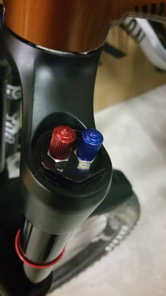

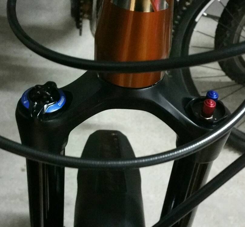

So fertig... Alles angekommen und ich finde sieht doch Stimmig aus.. Rot ist AWK - Kammer und Blau-Gabel.
