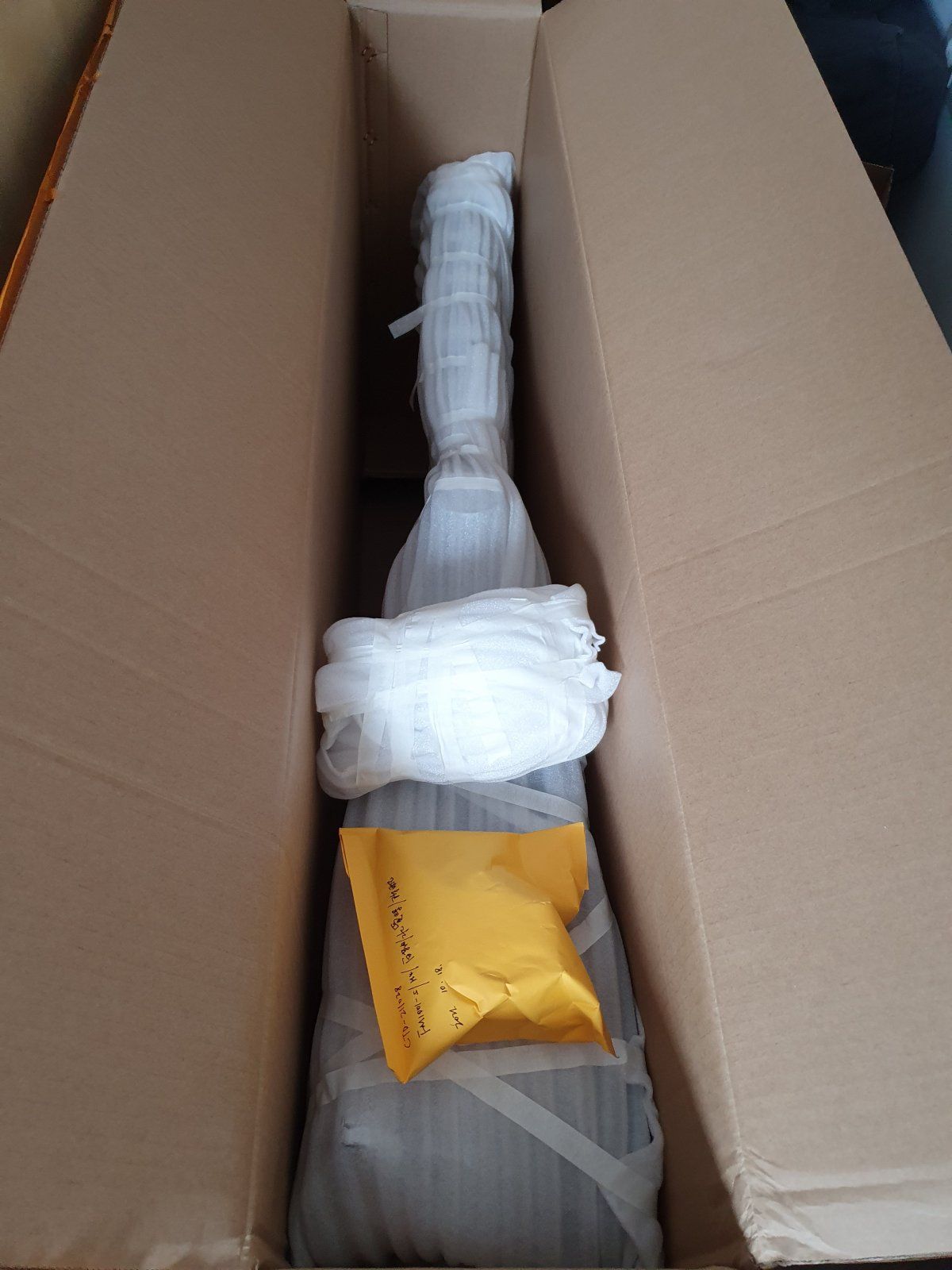

Das Paket sah besser aus als viele, die von Amazon kommen. ;) keine Delle, kein Kratzer, garnix.
Der Rahmen selbst war im Paket mehrmals mit Tape, Luftpolsterfolie und Schaumpolsterfolie geschützt und schaut absolut perfekt aus.
Ich habe noch nen Flaschenhalter aus den Carbonda-Rippen verhandelt.
Zudem ist ein Schaltauge zusätzlich dabei.
Bilder gibt's später. ;)
Na gut, ein schnelles Verpackungsbild...

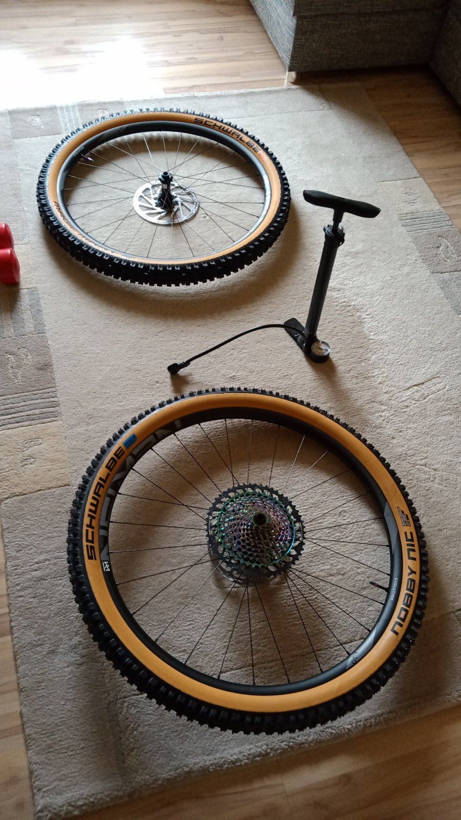

Laufräder sind eingespeicht und werden demnächst noch nachzentriert. Da fehlt mir das Equipment.

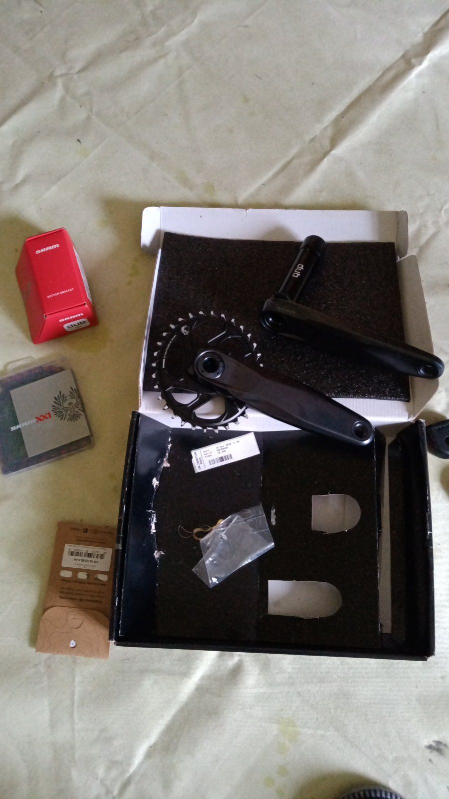

Kurbel:

Ähm ja, vielleicht ein paar Worte zur Kurbel? Du haust da ne Kurbel mit Flipchip für die Pedale raus und würdigst das keines Wortes?
Ja cool, wa?!?
Ist - wie der Aufdruck vermuten lässt - eine VYRO...
War vor ein paar Jahren mal ne SEHR coole Innovation:
https://www.mtb-news.de/news/vyro-kurbel-schaltung-test/Ich hatte damals eine SEEEHR günstig bekommen, aber die lag leider aufgrund doch durch die Bank 11-fach aufgebauter Räder, nur rum.
Interessantes Detail sind die Inlays für die Pedalmontage. Dank der cleveren Adapter kann die Länge der Kurbelarme auf 170, 172,5 und 175 mm eingestellt werden, ohne die Kurbelarme zu tauschen. In der 170 mm Einstellung verliert man allerdings trotzdem etwas an Bodenfreiheit, da das Kurbelende länger ist als die Bauhöhe der meisten Pedale.
Gute Idee
#7 Gute Idee - mit diesem Adapter lässt sich die Kurbelarmlänge zwischen und 170 und 175 mm verstellen. Zusätzlich gibt es noch einen Adapter für 172,5 mm.
Lieber 170 ...
#8 Lieber 170 ...
... oder doch 175 mm
#9 ... oder doch 175 mm
Es passen SRAM-Direct-Mount Kettenblätter drauf. Ich muss jetz halt nur schauen, ob die Kettenlinie passt...
Mega. An die Vyro erinnere ich mich sogar noch, aber ohne den Schaltkram hat es bei mir nicht "klick" gemacht. Sehr weise, der eigenen Obsoleszenz mit einer Sram-DM-Aufnahme zuvor zu kommen und im 1x-Setup ist sie dann regelrecht hübsch.
Da dürfte es ja reichlich Auswahl geben. -6, -3, 0 und +4 sind allein die offiziellen Offsets von Sram
Mega. An die Vyro erinnere ich mich sogar noch, aber ohne den Schaltkram hat es bei mir nicht "klick" gemacht. Sehr weise, der eigenen Obsoleszenz mit einer Sram-DM-Aufnahme zuvor zu kommen und im 1x-Setup ist dann regelrecht hübsch.
Ich hab halt "nur" 0mm Offset durch meine alte BB30 Kurbel... Will auch nicht weiter investieren, werde bei Gelegenheit einfach mal probieren und messen...

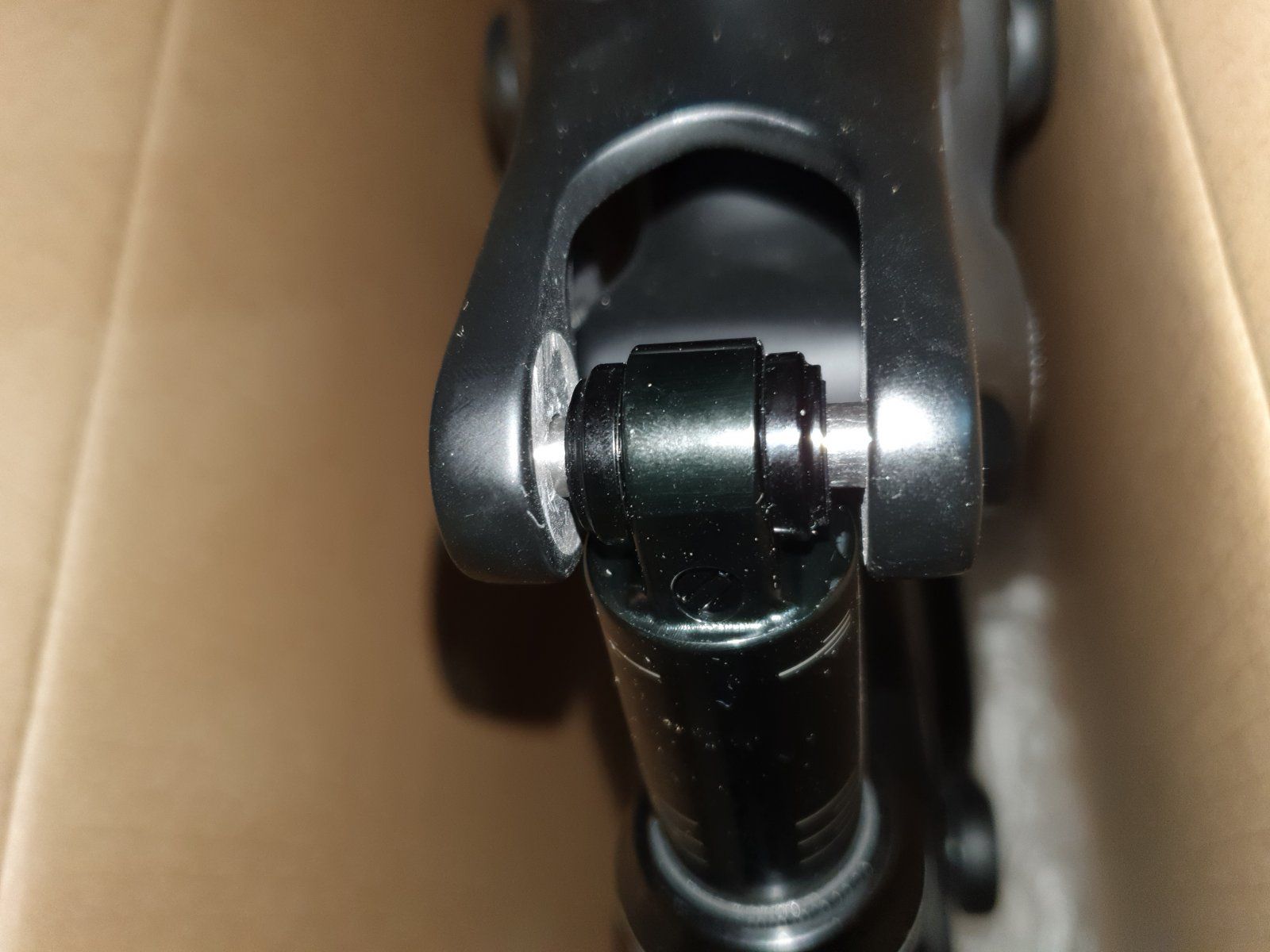

Thema Dämpferbuchsen und -Spacer...
Die am Deluxe verbaute Buchse (22 oder 24mm) reicht nicht für den Platz, der in der Wippe übrig ist.
Muss ich mir jetz unbedingt für 13€+Versand ne passende Buchse kaufen (30mm) oder reicht das, wenn ich links und rechts nen passenden Spacer/Beilagscheiben rein packe?
EDIT: ich sehe gerade, dass ich den roten SAG-Gummi vergessen habe... :D
Fortschritt ist zu vermelden.
Nicht viel, aber ich hab ja auch noch bis Weihnachten Zeit. ;)
Dämpfer incl. passender Buchsen ist final verbaut.

Laufradsatz ist fertig.
