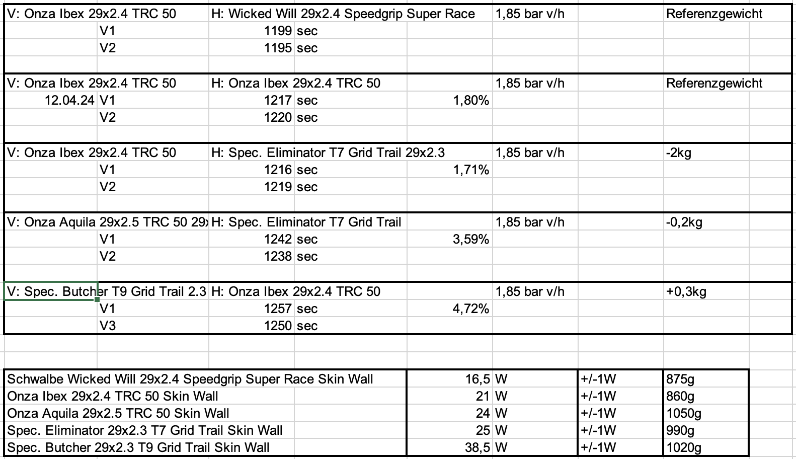

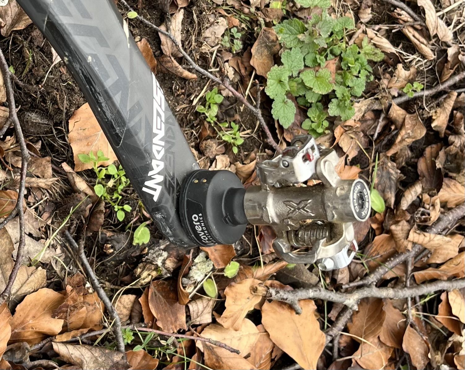

Ich habe mit meinem neuen Powermeter Pedalen von Assioma ein paar AM Reifen auf Rollwiderstand getestet.
Eine Nebenstraßenauffahrt mit rauem Asphalt in Summe ca. 20min. Ich bin meistens 3x mal mit einem Reifenpaar mit konstantem Wattinput gefahren, habe den Messausreißer gestrichen und dann gemittelt. 1,85bar Luftdruck bei allen Fahrten und um die 20 Grad Temperatur. Das jeweils unterschiedliche Systemgewicht wurde jedesmal gemessen und vermerkt. Alle Fahrten wurden mit meinem Propain Spindrift 29" (2.3"-2.5") durchgeführt.
Dann habe ich die Messstrecke in meinem Wattsimulator (vergleichbar dem Rechner von Kreuzotter) nachgebildet und die Rollwiderstände (auf Straße) ermittelt, angelehnt an das Schwalbeprüflabor. D.h. umgerechnet auf 20km/h, 50kg Last, 1,8bar.

Bemerkenswert: Bei 5 Grad Außentemperatur stieg der Rollwiderstand stark an! Deshalb habe ich diese Messwerte nicht verwendet.
Außerdem spannend, dass sich das Körpergewicht mit Klamotten/Rucksack doch recht stark ändert. Bei einer Testreihe vor dem Mittagessen, ohne Wasser, leicht bekleidet, wenig im Rucksack, mit den leichten Schuhen in Summe doch 2kg leichter als die Woche vorher mit mehr Equipment.

@DOKK_Mustang
Fährst du auch im „Alltag“ mit so viel Druck? Korrigierst du mit dem „Referenzgewicht“ schwankendes Systemgewicht? Wenn ja wie genau?
Ich frag, weil ich so ähnlich begonnen bisschen rum zu testen.
@DOKK_Mustang
Auf langen Asphalt-/Waldweganfahrt zum Trail fahre ich die 1,8bar. Am Trail wird dann vorne meistens auf 1.4 bar abgesenkt und bei der Heimreise ggfs. wieder aufgepumpt.
Bei den Testfahrten wird nur das leicht unterschiedliche Systemgewicht gemessen und vermerkt.
In der Wattrechner-Simulation werden dann (mit den jeweiligen gemessenen unterschiedlichen System-Gewichten) solange die Rollwiderstände angepasst bis die gemessenen Zeiten passen.
Eine Nebenstraßenauffahrt mit rauem Asphalt in Summe ca. 20min. Ich bin meistens 3x mal mit einem Reifenpaar gefahren, habe den Messausreißer gestrichen und dann gemittelt. 1,85bar Luftdruck bei allen Fahrten und um die 20 Grad Temperatur. Das Systemgewicht wurde jedesmal gemessen. Alle Fahrten wurden mit meinem Propain Spindrift 29" (2.3"-2.4") durchgeführt.

Wow...sehr gut aufgearbeitet!! Was mich etwas überrascht dass der Vorderreifen doch sehr viel Einfluss auf die Zeit hat. Ich hätte den Einfluss auf 20% vorne und 80% hinten geschätzt....aber Du hast ja echt krasse Unterschiede bei gleichem Hinterreifen ermittelt
Ein Unterschied von max. 30 Sekunden auf 20 Minuten ist doch kein großer Unterschied?
Kommt halt extrem auf die Steigung an. Für 80% Gewicht auf dem Hinterrad muss es schon ganz schön steil sein denke ich.

Es ist der neue/aktuelle Aquila 2.5. Ich habe die Tabelle oben angepasst.
Aufpassen: Das Systemgewicht war unterschiedlich. Bei der Messung Eli/Ibex war das Systemgewicht -2kg.
Ansonsten habe ich bei der Gewichtsverteilung 70% hinten und 30% vorne angesetzt, bzw. bei dieser Kombination war der Datenfit am besten.

Interessant. Das deckt sich mit meinem Gefühl, dass sich Butcher/Eliminator etwas zäh fährt. Als ich von 27,5 mit Nobby Nic/Magic Marry wegen Rahmenwechsel auf 29" mit den Specis gewechselt bin, war ich schon etwas erschrocken wie träge es ist. Zumindest hatte ich den alten Rahmen mit den anderen Reifen spritziger in Erinnerung.
Ich hab dann Mal meine Touren vor/nach Wechsel auf 29" mit Eliminator/Butcher verglichen bzgl. Durchschnittsgeschwindigkeit bei vergleichbaren Strecken. Kein signifikanter Unterschied. Das deckt sich von der Tendenz her mit deinem Test - knapp 5% langsamer ist für mich auch nicht die Welt. Da spielen andere Faktoren wie Tagesform etc. sicher auch eine Rolle.
Trotzdem hab ich jetzt Lust bekommen Mal die leichteren Onza Ibex/Porcupine zu testen :D
Ibex/Ibex oder Ibex/Porcupine? Bzw. wie unterscheiden sich die beiden Reifen am HR?
Grüße
Der Porcupine war mir vom Profil zu zahm und ich hatte den mit der harten Gummimischung 60. D.h. Grip nur befriedigend. Hängt aber wie immer stark vom Fahrprofil ab.
Deshalb eher IBEX/ IBEX. Im Hinterkopf sollte man haben, dass der IBEX ziemlich weiche Seitenstollen hat. Senkst du den Luftdruck, greifen die weichen Seitenstollen mit und du hast einen höheren Rollwiderstand.
D.h. zwei Reifen in einem: Mit 1,8 bar rollt er sehr gut, mit 1,4 bar gript er sehr gut. Beides gleichzeitig hast du aber nicht.
Mit IBEX hinten bin ich in Freiburg gut zurechtgekommen bei trockenem Wetter war das für mich sehr gut fahrbar. Mit den Porcupine hätte ich mich nicht getraut. Vorne hatte ich allerdings den Butcher T9.
Es waren max. 55sec auf 20 min oder eben 5%. Bei 20km/h entspricht das etwa 1km/h Unterschied.
Ob das viel oder wenig ist, wird immer von deinen Kumpels abhängen.
Wenn man allein fährt oder die Kumpels nehmen Rücksicht, dann ist das unwichtig, wenn man aber dranbleiben will und die Kumpels fahren zu schnell, dann schießt man sich ab.
Ja zwischen der schnellsten und der langsamsten Reifen Kombi. Aber bei selbem Hinterreifen und nur verschiedenen Vorderreifen war der Unterschied weniger. Die Antwort bezog sich dezidiert auf den Butcher T9 und da sind es 37 Sekunden die man nur dem Vorderreifen zuschreiben könnte bei hinten IBEX.
