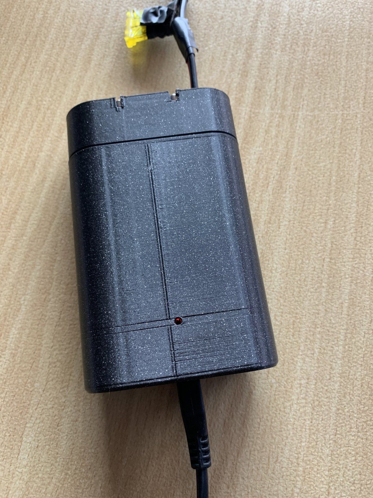

Hallo Leute,
ich habe zwei selbst gebaute Akkupacks mit je 2 x Samsung INR18650-30Q Zellen in 2P Schaltung, die jetzt Tod sind, nachdem ich sie 3 Monate rumliegen ließ. Die waren halt von der Kapazität an der unteren Grenze. Ich betreibe mit denen meine Selbstbaulampen mit den 6 V XHP50 und XHP70 mit 3 A. Offensichtlich ist die Unterspannungsanzeige der Treiber nicht so genau. Die sollen ja bei 2,7 V zu blinken anfangen. Das hatten sie bei den beiden Packs auch gemacht, worauf ich beim einen sofort in eine niedrigere Stufe wechselte, wonach der Akku zunächst unauffällig blieb. Beim zweiten hatte ich das Blinken zunächst nicht wahrgenommen, wonach er deutlich beschädigt war und anschließend etwas Kapazitätsverlust hatte und auch ständig die Spannung sank, so dass ich ihn mindestens einmal im Monat nachladen musste. Der andere hat kaum Spannungsverlust beim Lagern gezeigt. Immerhin habe ich sie beide noch über den letzten Winter gebracht. Jetzt haben beide < 1 V, also Schrott.
Nachdem ich jetzt weiß, dass für meine Anwendung 6000 mAh etwas knapp bemessen sind, müssen die nächsten Packs größer sein.
Mir schweben 21700‘er vor. Im Bereich > 4000 mAh/Zelle ist die Auswahl beschränkt.
Hat Jemand mit einem der obigen schon schlechte Erfahrungen gemacht?
