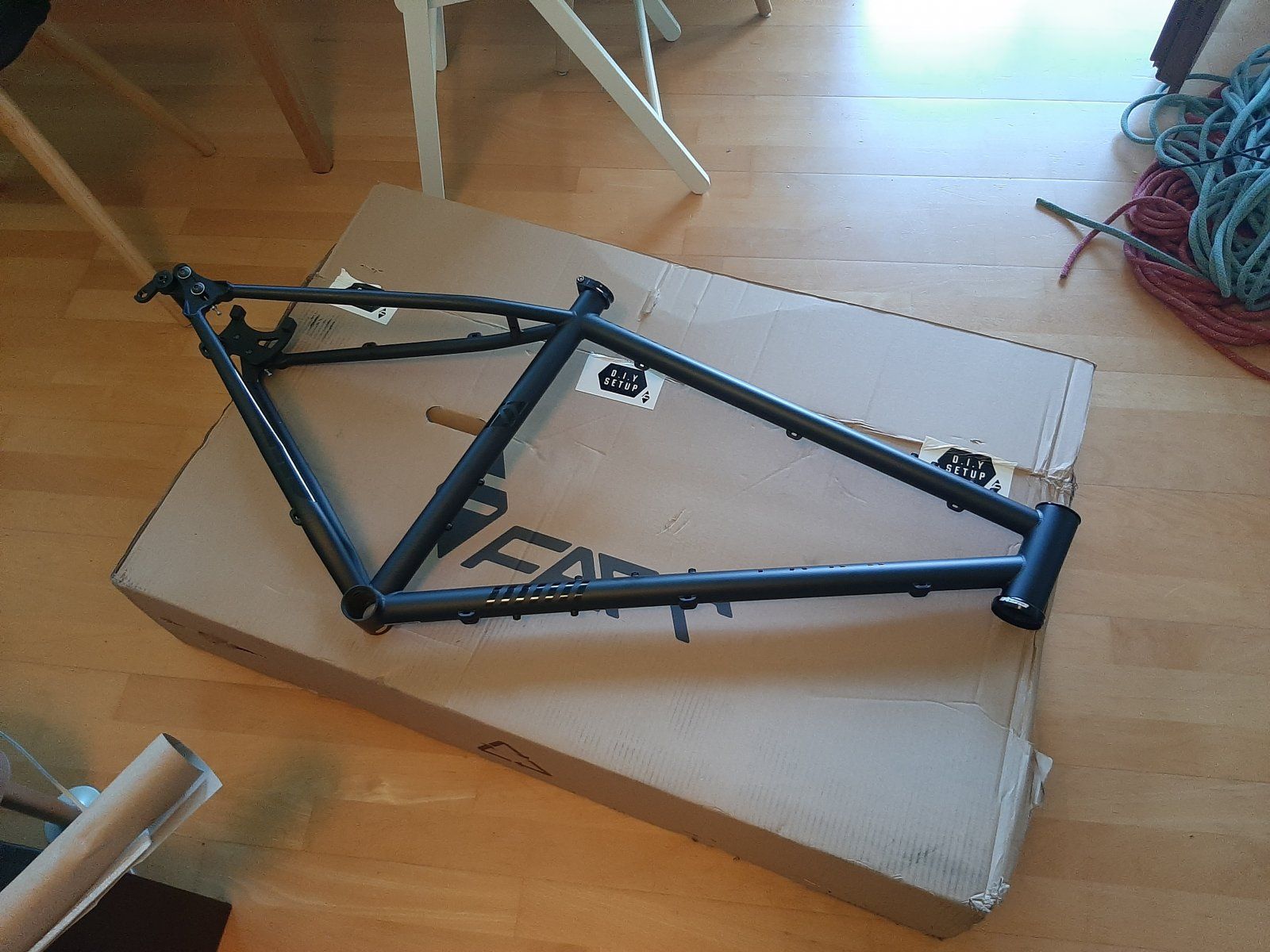

Hallo zusammen,
inspiriert von anderen Threads starte ich hier einen Aufbauthread und lechzte nach eurer Schwarmintelligenz.
aber erstmal vorweg: ich bin neu hier, das ist mein erster Post, bitte verzeiht mir Anfängerfehler. Bin hier natürlich absolut lernfähig! Ich versuch mal etwas Vorstellungsinfo beizumischen, damit das nicht komplett anonym ist.
Zielsetzung:
Also es geht um Folgendes: Will mir ein 29er Stahl-Rigid-Bikepacking-Gerät aufbauen, komplett starr und damit ausgedehnte Touren fahren. Ausgedehnt heißt so zwischen 2 Wochen und 2 Monaten und zwischen paar hundert und paar tausend km. Als erstes würde ich jetzt gerne damit dieses Jahr (Anfang August) nach Skandinavien starten und da je nach Zeitrahmen sowas wie Stockholm-Trondheim oder Stockholm-Bodo fahren, mit schönen Anteilen im Fjäll. Nächstes Jahr würde ich gerne mit diesem Rad München-Nordkapp fahren (wobei ich da das Setup natürlich noch anpassen kann).
Es sollte keine eierlegende Wollmilchsau werden. Wenn ich doch noch ein Reiserad brauche für reine Asphalttouren, dann hol ich mir noch ein Reiserad. Allerdings wünsche ich mir ein Bisschen Flexibilität bei der Reifenfreiheit, so bis 29x2,6 und außerdem hätte ich gerne die Option mein klassisches Setup damit fahren zu können. Also mit Gepäckträger und Lowrider und ganz klassischen Ortlieb-Taschen.

Jetzt zum Aufbau, ich starte nicht bei Null, sondern einige Teile habe ich schon. Ich liefere gleich noch ne Tabelle mit den wesentlichen Teilen. Rahmen, Laufräder und Bremsen sind gesetzt.
Vielleicht hätte ich früher hier schreiben sollen, aber jetzt müssen wir mit dem Arbeiten was schon da ist :)
Ursprünglich sollte es ein Nordest Sardinha 2 werden und ich hatte das Frame-Set Ende Mai bestellt und es sollte im Juni geliefert werden. Vor etwa 10 Tagen kam dann die Mail, dass sie nicht liefern können, weil sie ihre Rahmen nicht aus Taiwan rangeschafft bekommen. Neuer voraussichtlicher Liefertermin wäre August gewesen. Da will ich aber schon im Fjäll sein, deswegen habe ich dann storniert. Leider hat man ja zur Zeit nicht viele Optionen. Natürlich hatte ich auch die anderen üblichen Verdächtigen im Auge. Also Salsa Fargo, Bombtrack Beyond+, Veloheld Iron, Kona Unit, Tumbleweed Prospector und die Surlys natürlich. Verfügbar war aber nur das Fargo und da taugt mir die Geometrie nicht. Irgendwann bin ich dann auf das Ridefarr ATB gestoßen. Es hat mich überrascht, dass ich weder hier noch woanders irgendwelche Aufbauthreads hierzu gefunden habe. Naja, angesichts der aktuellen Situation und in Erwartung dass es nur noch schlechter wird, habe ich trotzdem bestellt. Aber nicht bei einem europäischen Versender, denn da war‘s auch schon überall wieder aus, sondern direkt bei Ridefarr in Australien. Bezahlt habe ich 650$ für den Rahmen und 75$ Versand. In Euros insgesamt 635,66€. Mit Fedex war der Rahmen dann innerhalb einer Woche hier. Ich habe allerdings noch keine Zollrechnung von Fedex, rechne aber mit ca. 25% (19% Einfuhrumsatzsteuer + 4,7% Zohl für Fahrradrahmen), das wären dann so 150€.
Edit: Zollrechnung ist inzwischen hier: Insgesamt 194,88 €.
Der Nordest-Rahmen wäre mir natürlich lieber gewesen, weil der vor allem hinten viel mehr Befestigungsmöglichkeiten bietet. Was mir an dem ATB gefällt ist das flexible Ausfallende. Den Rahmen müsste man auch gut mit ner Rohloff ausstatten können. Da denke ich dann für nächstes Jahr drüber nach.
Ach ja, wenn ihr mir jetzt sagt der Rahmen ist schrott und x oder y ist viel besser für meinen Zweck und verfügbar, dann würde ich mich schon nochmal umstimmen lassen und den Farr-Rahmen irgendwie anders verwerten.
Wie es weitergeht:
Was mich grade am meisten umtreibt ist die Wahl der Gabel und die Wahl des Antriebs. Ich mache dazu mal um dem Chaos Herr zu werden jeweils einen eigenen Post hier drunter.

Was ich jetzt gerne als nächstes auswählen würde, wäre die Gabel. Ich habe mir hier jetzt mal die Ridefarr Cromo Rigid Boost oder die Bombtrack BPS ausgeguckt . Die Farr gibt's zur Zeit nicht bei Farr direkt, deswegen habe ich sie da nicht mitbestellt, schon aber bei anderen Versendern. Die Bombtrack ist auch verfügbar.
Die Gabeln unterscheiden sich in paar Details, eventuell ist da aber mehr was ich nicht sehe.
Unterschiede die ich sehe:
  • Axle-to-crown: 483 mm (Farr), 500 mm (Bombtrack)
  • Anordnung seitliche Befestigungslöcher
  • Befestigung für Bremsen: IS (Farr), Postmount (Bombtrack)
Ich habe jetzt sonst keine Gabeln gefunden, die verfügbar wären, seitliche Befestigungsschrauben haben und ausreichen Tire-Clearance haben. Kennt ihr noch welche?
Zu den Unterschieden:
Axle-to-crown:
Hier heißt es bei Farr zum ATB-Rahmen "DESIGNED AROUND 510mm AXLE-TO-CROWN FORK / 120mm SUSPENSION TRAVEL RECOMMENDED". Damit würde ja eigentlich die Bombtrack besser passen. Wobei vermutlich ein gewisser Sag mit einkalkuliert ist . Aber wie viel, und macht das überhaupt einen Unterschied?
Befestigungslöcher: Ich spiele mit dem Gedanken die Ortlieb Fork Pack Plus einzusetzen. Die brauchen seitliche (90°) Löcher. Daher gefällt mir hier die Farr besser. Bei der Bombtrack könnte ich nur das mittlere Loch verwenden und müsste oben und unten mit Schellen arbeiten.
Andererseits würde ich gerne einen klassischen Lowrider anbringen können. Das ist bei der Bombtrack auf jeden Fall vorgesehen. Bei der Farr bin ich mir nicht sicher. Auch hat die Bombtrack ein durchgehendes mittleres Loch. Wobei ich da kein Problem sehe das bei der Farr einfach selber zu bohren und ein Gewinde reinzuschneiden.
Außerdem hat die Bombtrack noch ein innen liegendes Loch für ein Kabel zum Nabendynanmo. Das könnte ich aber auch problemlos selbst bohren.
Bremsenaufnahme: Hier bin ich emotionslos. Der richtige Adapter und gut is, oder?
Wie seht ihr das?
