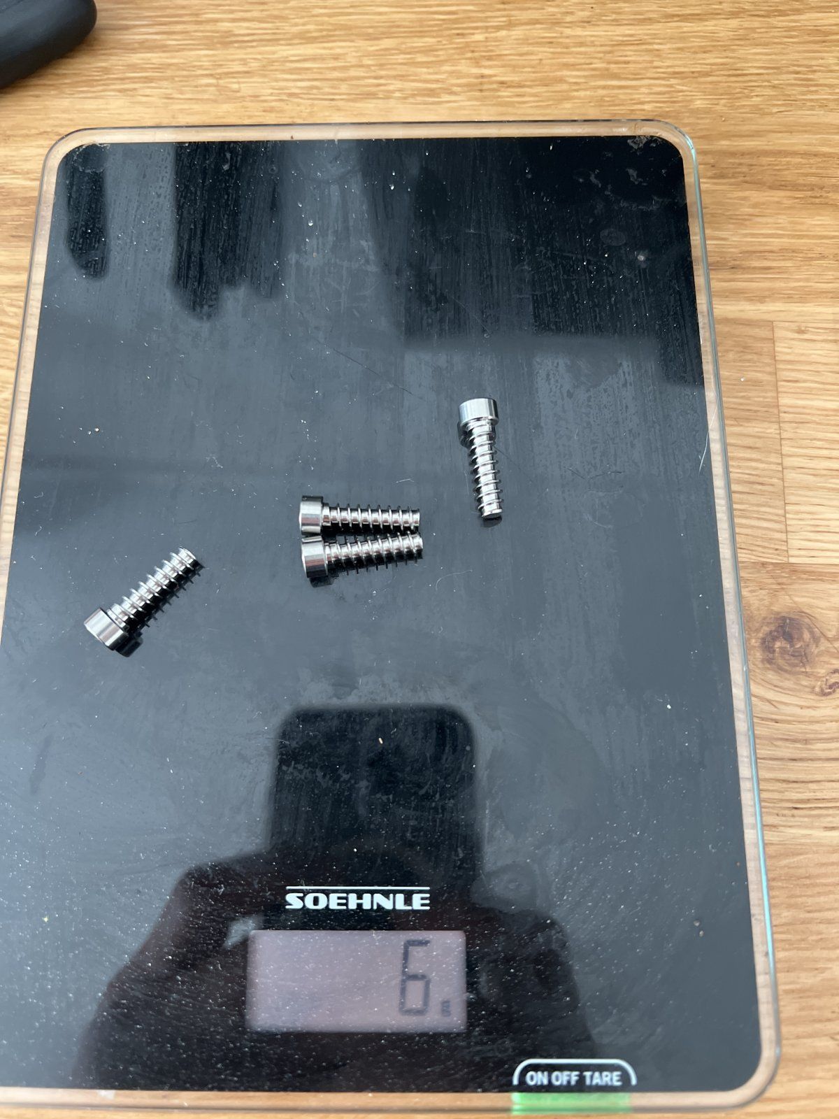

TitanschraubeAliexpress6,00g

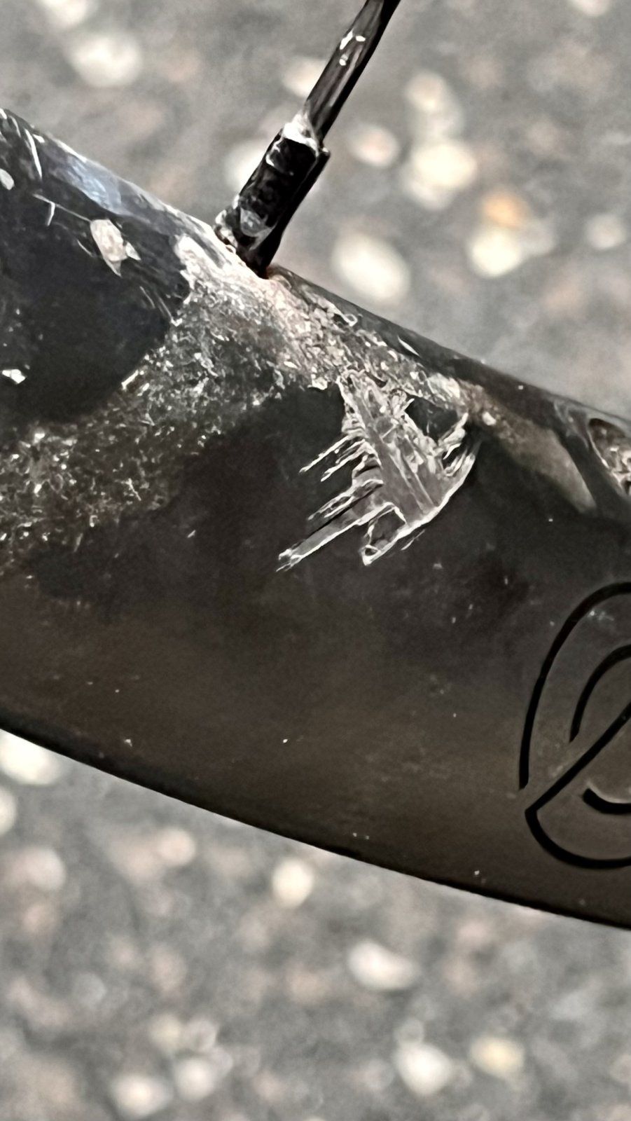

Das Thema Laufräder hat mich lange umgetrieben. Eigentlich wollte ich mal den Newmen SL A 30 aus meinem Dash ins Lite bauen. In weiser Voraussicht, dass mir das Lite so viel Bock macht das das Enduro nur noch steht.
Dann kam das Leichbauprojekt und ich dachte…. Gut, dann muss da n Pi Rope Laufradsatz rein.
Jetzt kam’s anders und ich habe den Acros Carbon Laufradsatz wieder frisch gemacht. Den bin ich jetzt 2 Saison im Enduro gefahren und so sah er halt auch aus. Zudem war zuletzt ein größerer Schaden inklusive ausgerissener Speichen und fester Lager.
Jedoch ist die Felge nicht gerissen und hat zwar grobe, aber zu verschmerzende optische Mängel.
Also Speichen erneuert:
Und Lager und Achse:
Und tada :hüpf:
Kann man noch mal nehmen so. Schön leicht sind sie eh für das was sie können.

Für die Magurageber hätten es wahrscheinlich auch Aluschrauben getan, der Rest vom Geber gibt wahrscheinlich trotzdem zuerst nach. Klarer Fall für den MAXMIN Thread;)
