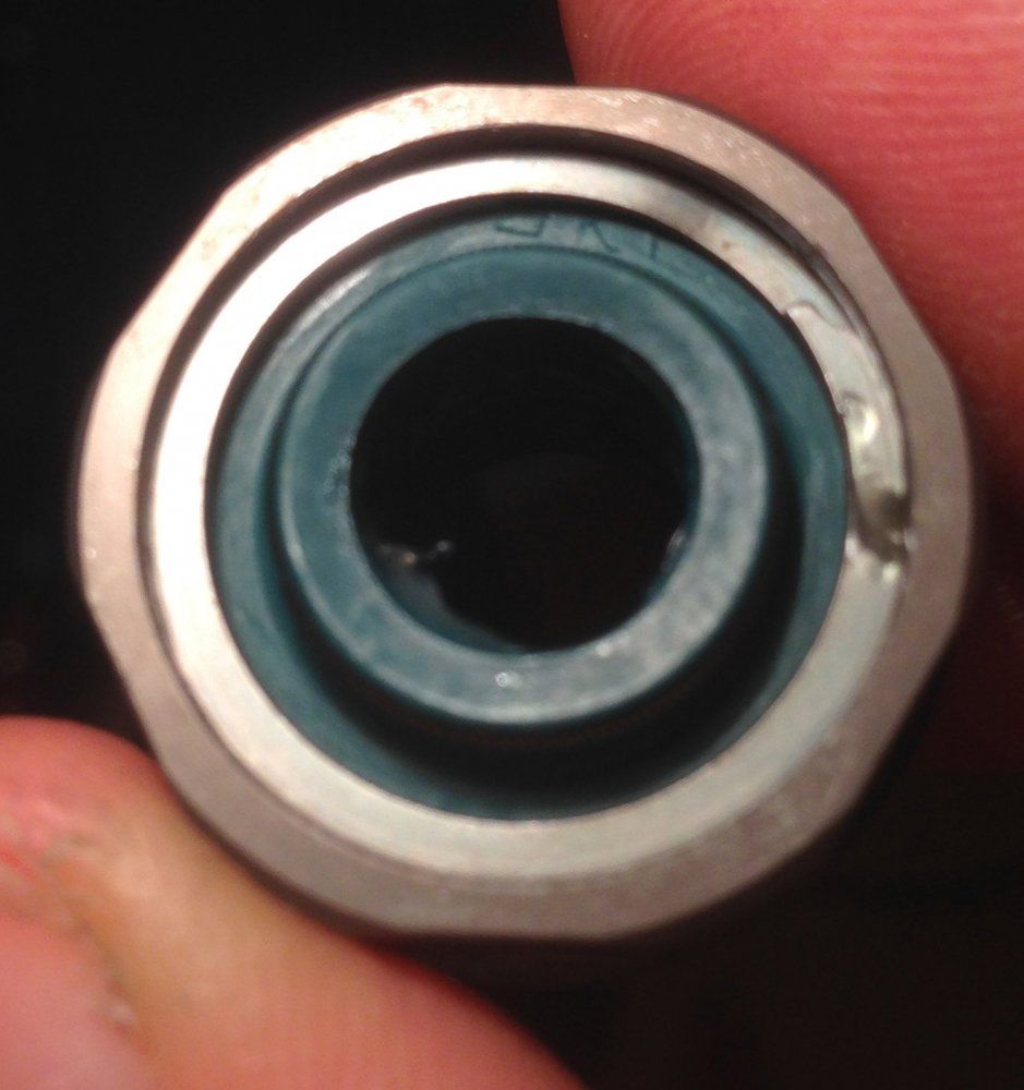

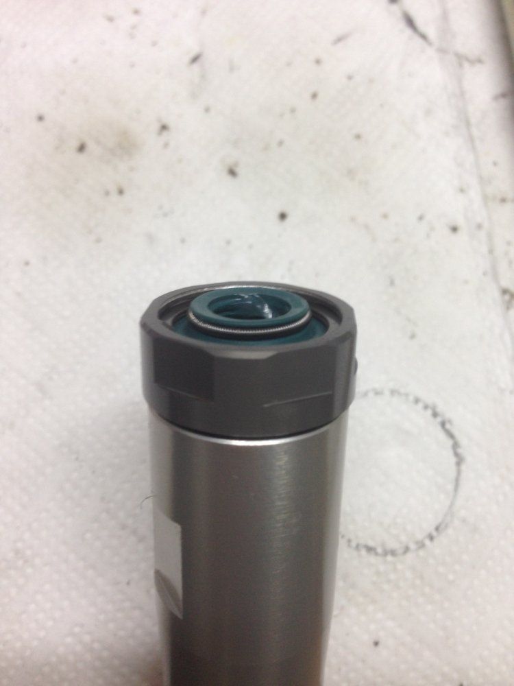

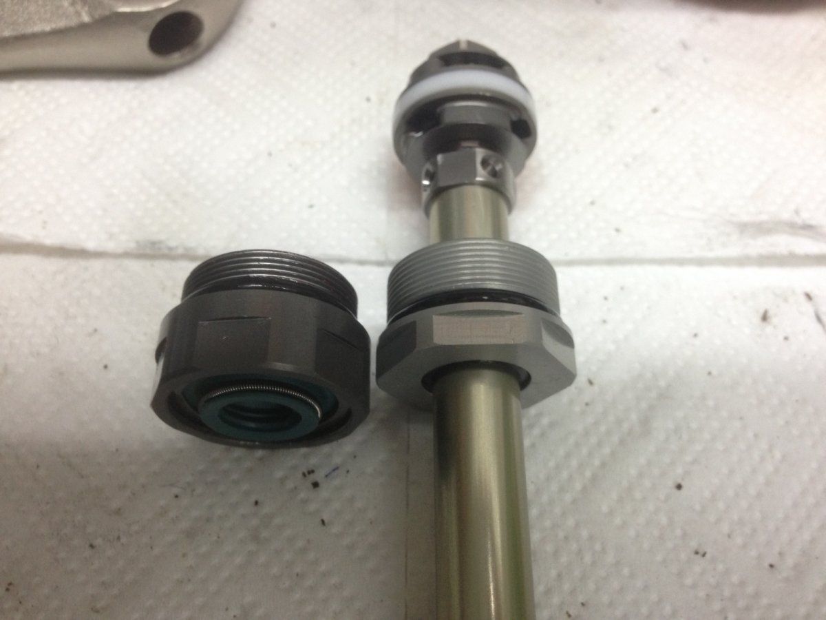

Habe vorhin das Kit 11.4018.027.003 von Gabelprofi erhalten.
Der neue Sealhead ist wie erwartet dabei, besitzt einen SKF-Abstreifer und passt auf den '14er Charger.
Wie von @xrated zuvor bemerkt sind die normalen Staubabstreifer im Kit nach wie vor von RS und nicht von SKF.
Ob die größere Baulänge des neuen Sealhead beim alten Charger ein Problem mit dem Federweg ergeben kann habe ich jetzt noch nicht überprüft, kann ich mir aber schlecht vorstellen.

Laut RS sind die neuen Sealheads mit allen 27,5" und 29" Versionen kompatibel, nur bei älteren 26" Versionen müssen die Dampertubes noch zusätzlich ausgetauscht werden.
RS-Ersatzteilkatalog; S. 59: Note 7:
"7. IMPORTANT:
When servicing 26” variants of Pike and moving to the new, upgraded seal head (contained in all Full Service Kits) for the first time, you must change the damper tube to 11.4018.063.000. The new dampertube will have a turned indicator mark on the lower section of the damper tube, see the Pike Service Manual for details. If your damper tube does not have this indicator mark, you must purchase the new damper tube to use the new, upgraded seal head"

Super, danke! Kannst du mal das Innenleben vom alten Sealhead fotografieren? Ist das ein O-Ring oder ein Quadring?
Ein Quadring würde ich sagen, allerdings mit schärferen Kanten als ich es kenne. Ein O-Ring ist es jedoch ganz sicher nicht. Um das vernünftig zu fotografieren fehlt mir leider die passende Kamera.
@zichl Weder noch. Sowohl die Alte als auch die Neue Dichtung sind Kombidichtungen. Daher Abstreifer nach außen und Hydraulikdichtung nach innen in einem Teil (siehe Gabeldichtungen / Abstreifer).
