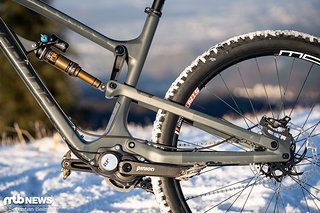

Die 160 mm Federweg am Heck werden von einem Fox Float DPX2 verwaltet
# Die 160 mm Federweg am Heck werden von einem Fox Float DPX2 verwaltet

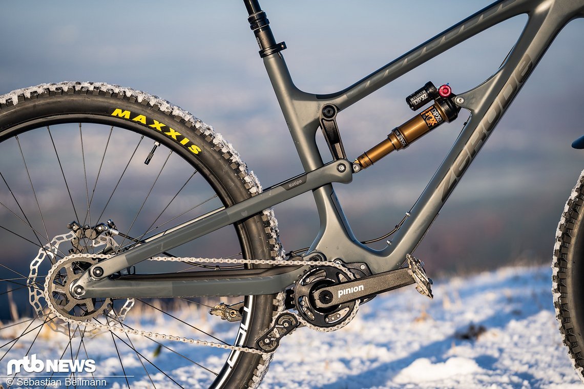

Perfekt in den Rahmen integriert ist der Antrieb mit dem Pinion C1.9XR-Getriebe
# Perfekt in den Rahmen integriert ist der Antrieb mit dem Pinion C1.9XR-Getriebe
Nur ein Ritzel und kein Schaltwerk am Heck
# Nur ein Ritzel und kein Schaltwerk am Heck - das gesparte Gewicht soll eine bessere Gewichtsverteilung und Fahrwerks-Performance aufgrund der reduzierten ungefederten Masse garantieren
Das Pinion C1.9XR Getriebe
# Das Pinion C1.9XR Getriebe - kombiniert ein kompaktes Baumaß und vergleichsweise geringes Gewicht mit neun Gängen und einer Gesamtübersetzungs-Bandbreite von 568 %

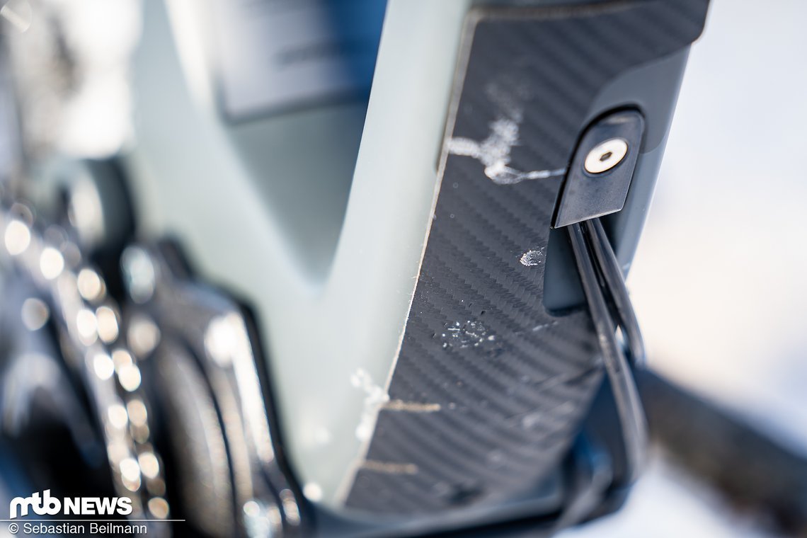

Die Züge verlaufen im Rahmen und der Tretlagerbereich ist mit einer dicken Folie vor Steinschlag geschützt
# Die Züge verlaufen im Rahmen und der Tretlagerbereich ist mit einer dicken Folie vor Steinschlag geschützt
Die Umlenkwippe ist filigran gestaltet
# Die Umlenkwippe ist filigran gestaltet

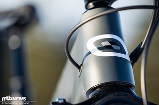

Das tapered Steuerrohr trägt das Zerode Logo
# Das tapered Steuerrohr trägt das Zerode Logo

  • Pinion C1.9XR Die Eigenheiten des Getriebes mal außen vor gelassen hat der Antrieb mit tadelloser Funktion über den gesamten Testzeitraum hinweg überzeugt.
