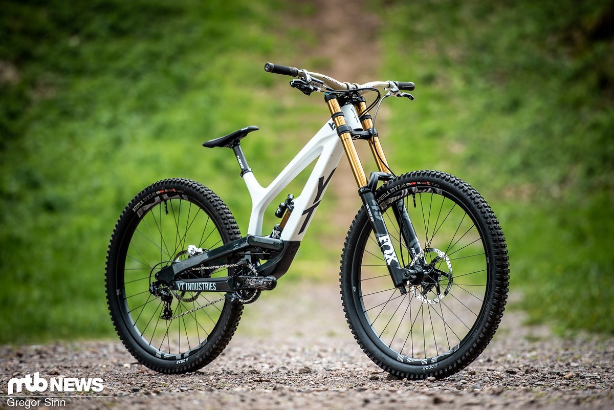

Steckbrief: YT Tues 29 CF Pro Race
EinsatzbereichDownhill
Federweg203 mm/200 mm
Laufradgröße29ʺ
RahmenmaterialCarbon
Gewicht (o. Pedale)15,1 kg
RahmengrößenRegular, Long, X-Long
Websitewww.yt-industries.com
Preis: 5.499 €

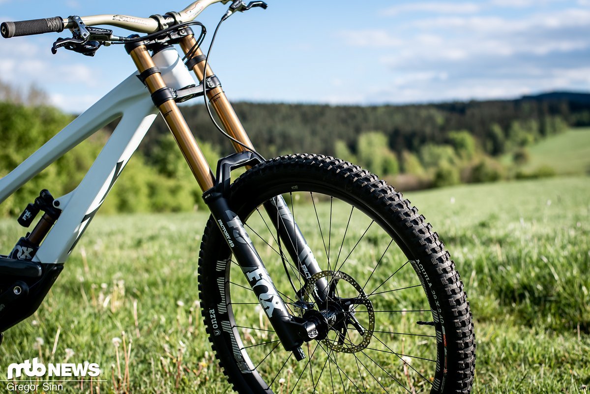

Im Steuerrohr steckt beim YT Tues 29 die Fox 49 Factory-Federgabel
# Im Steuerrohr steckt beim YT Tues 29 die Fox 49 Factory-Federgabel - sie bietet mit Luftfeder, Volumenspacern sowie getrennt wählbarer High- und Lowspeed Druck- und Zugstufe eine Menge Einstellmöglichkeiten.

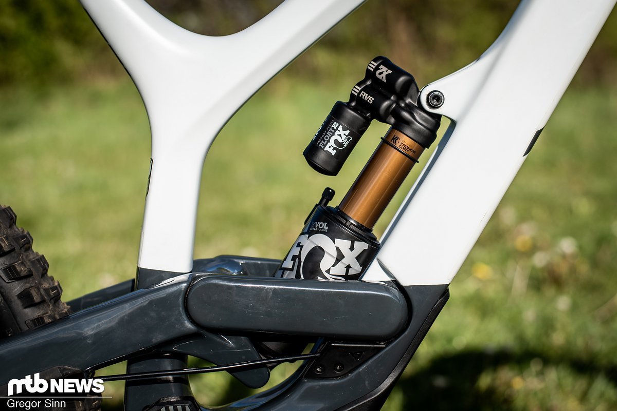

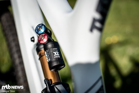

Nicht weniger variabel fällt der Fox Float X2 Factory-Luftdämpfer am Heck aus.
# Nicht weniger variabel fällt der Fox Float X2 Factory-Luftdämpfer am Heck aus. - Trotz recht progressivem Heck hat sich YT gegen einen Stahlfederdämpfer entschieden.

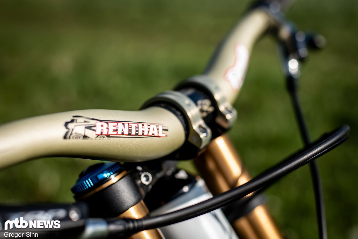

Das Cockpit wird von Renthal gestellt
# Das Cockpit wird von Renthal gestellt - Integra-Vorbau und Fatbar Carbon-Lenker glänzen im typischen Renthal-Gold.

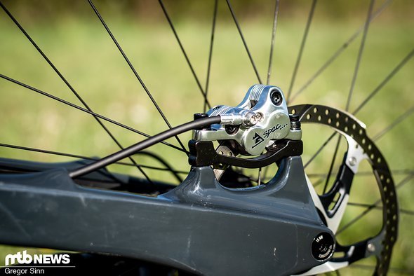

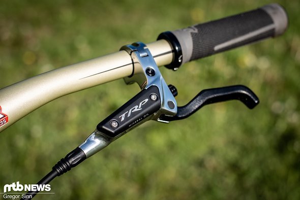

Recht ungewöhnlich sind die TRP G-Spec DH-Bremsen
# Recht ungewöhnlich sind die TRP G-Spec DH-Bremsen - die wuchtigen Stopper werden auch von Aaron Gwin im DH World Cup gefahren und sollten mit Vier-Kolben-Sätteln ausreichend Bremspower bieten.

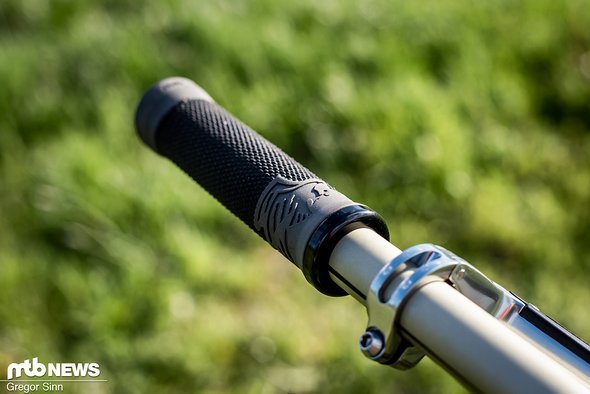

Auch die Griffe wurden vom Ex-Teamfahrer Aaron Gwin entwickelt
# Auch die Griffe wurden vom Ex-Teamfahrer Aaron Gwin entwickelt - der ODI AG-2 fällt schmal aber griffig aus.

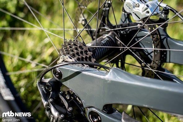

Viele Antriebskomponenten wie die winzige 7-fach Kassette stammen aus dem Hause e*thirteen.
# Viele Antriebskomponenten wie die winzige 7-fach Kassette stammen aus dem Hause e*thirteen. - Ihre Bandbreite reicht von 9 bis 21 Zähnen.

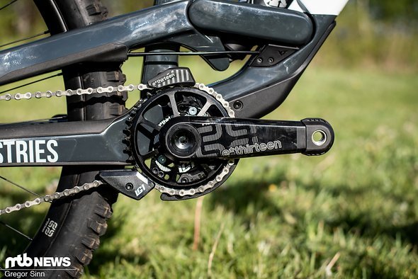

Auch die wuchtigen LG1 Race Carbon-Kurbel sowie die LG1+ Kettenführung samt Bashguard werden von den Amerikanern gestellt.
# Auch die wuchtigen LG1 Race Carbon-Kurbel sowie die LG1+ Kettenführung samt Bashguard werden von den Amerikanern gestellt.
Das Wechseln der Gänge hingegen übernimmt die bewährte SRAM X01 DH-Schaltung.
# Das Wechseln der Gänge hingegen übernimmt die bewährte SRAM X01 DH-Schaltung.

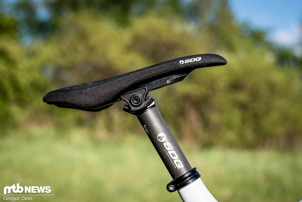

Für 5.499 € spart YT auch bei Sattel und Sattelstütze nicht
# Für 5.499 € spart YT auch bei Sattel und Sattelstütze nicht - SDG I-Fly 2.0 und I-Beam Carbon sind leicht und schick.

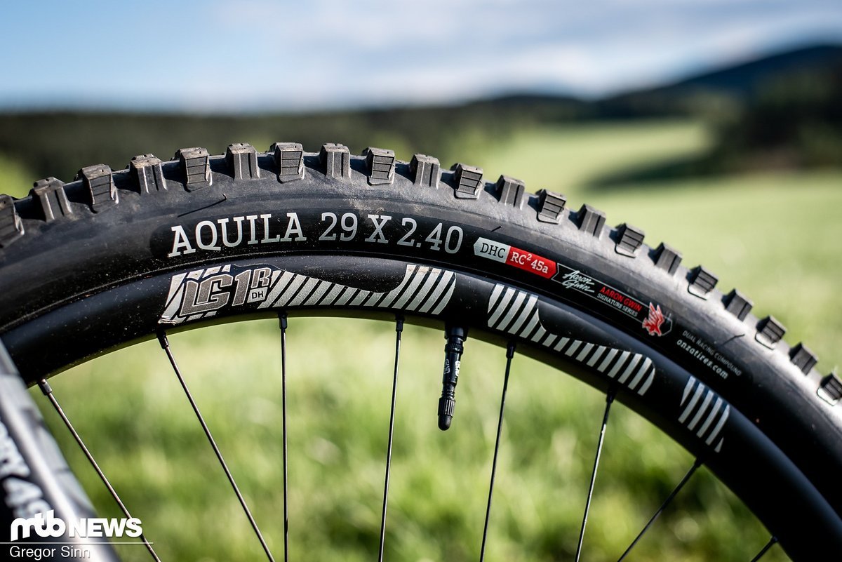

Den Kontakt zum Boden stellen e*thirteen LG1 Race Carbon-Felgen und der von Aaron Gwin entwickelte Onza Aquila-Reifen her.
# Den Kontakt zum Boden stellen e*thirteen LG1 Race Carbon-Felgen und der von Aaron Gwin entwickelte Onza Aquila-Reifen her.

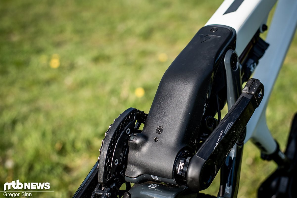

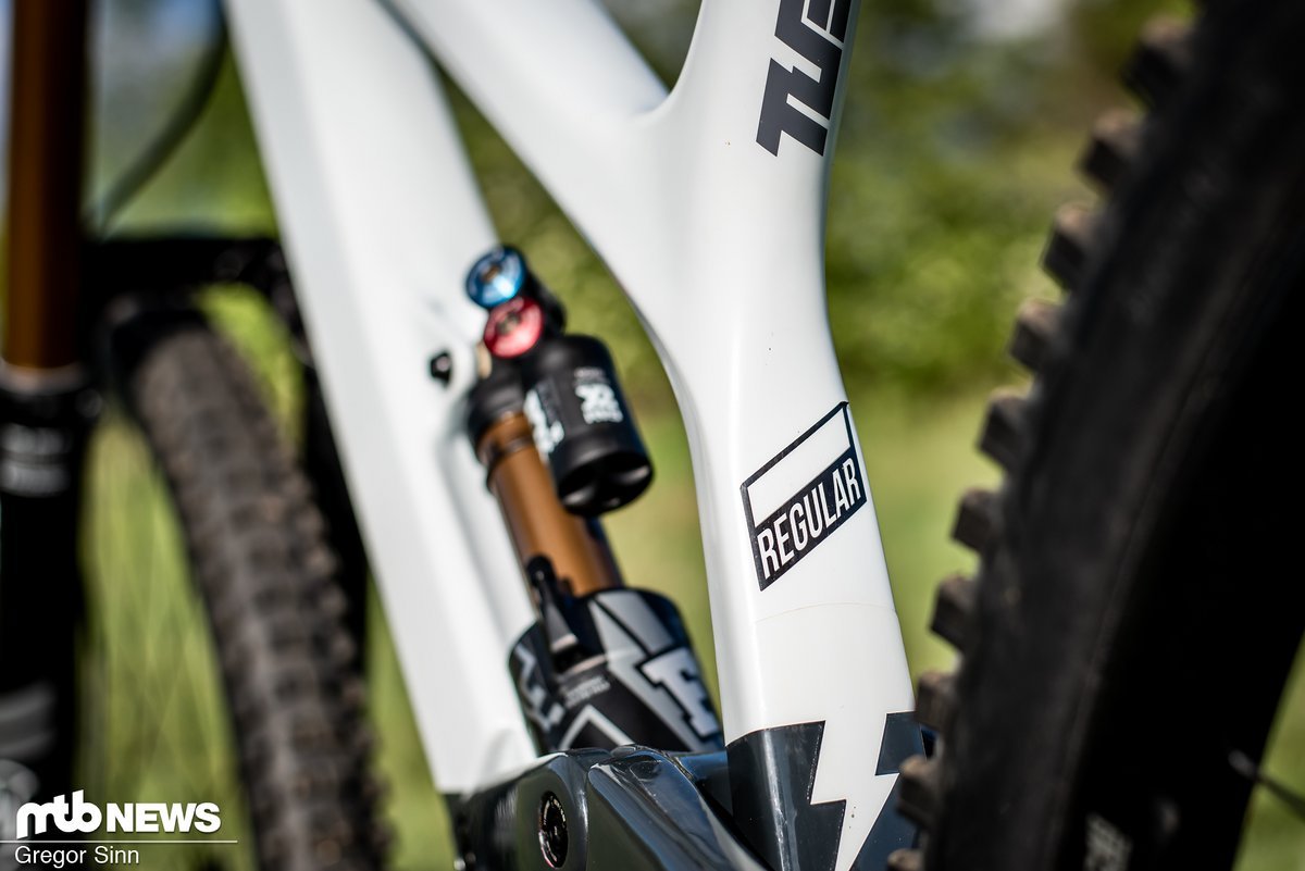

Der signifikante Wechsel der Formsprache, der sich durch die gesamte aktuelle Produktpalette von YT Industries zieht, ist 2017 auch beim Downhill-Bike Tues angekommen. Statt von Ecken und Kanten wird das Erscheinungsbild des Tues CF nun von runden und fließenden Formen bestimmt. Bereits beim ersten Betrachten fällt auf, dass die Designer hier keine Linie zufällig gezogen haben – vom Steuerrohr bis zu den Ausfallenden ist alles aufeinander abgestimmt. Geblieben sind hingegen die eher voluminösen Querschnitte, die dem Bike ein wuchtiges Erscheinungsbild verleihen sowie der von den Vorgänger-Modellen bekannte V4L-Hinterbau. Dabei handelt es sich um einen gewöhnlichen Viergelenker-Hinterbau mit sehr flach und parallel zum Unterrohr positioniertem Dämpfer.

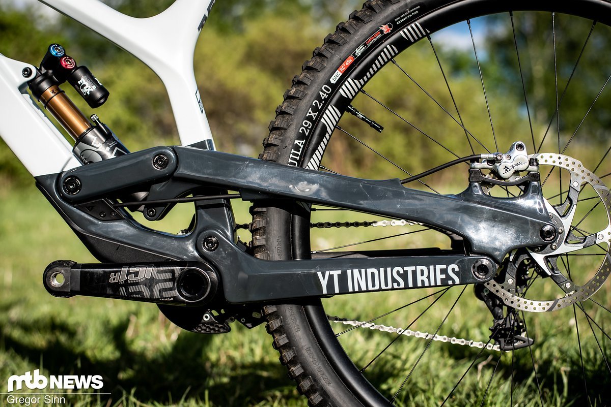

Beim Hinterbau handelt es sich um einen gewöhnlichen Viergelenker
# Beim Hinterbau handelt es sich um einen gewöhnlichen Viergelenker - der Dämpfer wird bei YT allerdings nicht vom Umlenkhebel, sondern von der Druckstrebe direkt angelenkt.
Die Formsprache des Rahmens ist deutlich aufgeräumter und organischer geworden.
# Die Formsprache des Rahmens ist deutlich aufgeräumter und organischer geworden.

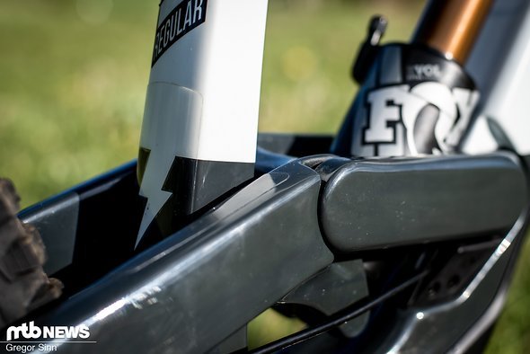

Nicht nur in die Optik ist einiges an Hirnschmalz geflossen – das YT Tues CF 29 bietet auch einige smarte Detaillösungen. So lassen sich alle Achsen mit einer Inbus-Größe von der Nicht-Antriebsseite lösen. Auf der Antriebsseite hingegen sind die Lagerpunkte geschlossen, was nicht nur aufgeräumt aussieht, sondern auch Wasser und Schmutz abhalten soll. Dazu trägt laut YT Industries eine zusätzliche Dichtung vor dem Lager sowie die Verwendung von käfiglosen, verschleißärmeren Kugellagern weiter bei. Schalt- und Bremsleitung laufen optisch ansprechend durch den Rahmen und werden dort geführt, was die Neuverlegung erheblich vereinfacht. An den Ausgängen am Hauptrahmen werden die Leitungen über eine Kunststoff-Klemmung zusätzlich fixiert. Vermisst haben wir hingegen einen integrierten Anschlag für die Doppelbrücken-Federgabel sowie ein geschraubtes Tretlager – dieses wird bei YT weiter verpresst.
Sehr löblich fällt die Größe und Form des Kettenstreben-Protektors aus: Dieser ist weit nach vorne gezogen und bedeckt die Strebe großzügig und unauffällig. Nur der Kleber kann sich leider bereits nach wenigen Fahrten an den Rändern leicht lösen. Einen weiteren großen Schoner findet man am Übergang vom Unterrohr zum Tretlager.

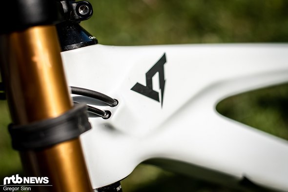

Die Leitungen laufen in einem steilen Winkel in den Rahmen, um das Anbringen einer Startnummer zu erleichtern.
# Die Leitungen laufen in einem steilen Winkel in den Rahmen, um das Anbringen einer Startnummer zu erleichtern.

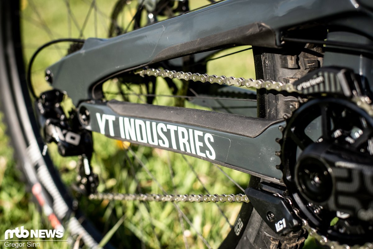

Der Kettenstrebenschutz fällt ausreichend dick und großflächig aus
# Der Kettenstrebenschutz fällt ausreichend dick und großflächig aus - zusätzlich ist auch die Druckstrebe mit einem Schoner bedeckt.
Und auch am Unterrohr ist für Schutz gesorgt
# Und auch am Unterrohr ist für Schutz gesorgt - der Plastik-Schoner fällt wirklich sehr passgenau und großzügig aus.

  • Carbon-Felge Leider bescherten uns die e*thirteen LG1 Race-Carbon-Felgen den einzigen nennenswerten Defekt unseres Testcamps. Nach nur wenigen Fahrten brach die Hinterrad-Felge, als ein Testfahrer einen leicht herausstehenden Stein in der Landung eines Gaps traf. Offen gesagt waren wir überrascht, dass die Felge bei diesem Treffer gebrochen ist. Allerdings bietet e*thirteen eine lebenslange Garantie auf Carbon-Felgen: Ein Jahr lang erhält man sofort ein neues Laufrad, danach immerhin eine neue Felge. Wir durchliefen den Prozess und hatten tatsächlich nach zwei Tagen ein neues Hinterrad, das den restlichen Test trotz größerer Schläge überstand. Alle Details zur Garantie von e*thirteen findet ihr hier.
  • Luftdämpfer Im Vergleich zum Vorgänger-Modell soll das neue YT Tues CF über mehr Gegenhalt in der Mitte des Federwegs und weniger Progression verfügen. Dennoch denken wir, dass die Kennlinie mit einem Stahlfeder-Dämpfer wohl deutlich besser harmonieren würde. Mit dem Fox Float X2 standen wir teils etwas zu tief im Federweg, konnten die letzten Reserven aber kaum nutzen.
  • TRP-Bremsen Die TRP G-Spec DH–Bremsen stellten insgesamt ausreichend Bremspower zur Verfügung, ließen teils jedoch etwas Biss vermissen. Störender fanden wir da jedoch den Matchmaker, der den Schalthebel so weit weg vom Griff positionierte, dass Fahrer mit kleinen Händen (Handschuhgröße M) ihn nicht mehr erreichen konnten. Außerdem würden wir uns einen etwas schlankeren Bremshebel wünschen.

Die TRP G-Spec DH-Bremse machte während unseres Tests keinerlei Probleme
# Die TRP G-Spec DH-Bremse machte während unseres Tests keinerlei Probleme - idealerweise würden wir uns jedoch etwas mehr Bisskraft und eine bessere Ergonomie wünschen.
Statt des Fox Float X2-Luftdämpfers können wir uns einen Stahlfederdämpfer sehr gut im Tues vorstellen
# Statt des Fox Float X2-Luftdämpfers können wir uns einen Stahlfederdämpfer sehr gut im Tues vorstellen - damit wäre es immer noch leicht, hätte mehr Popp und mehr Gegenhalt in der Mitte des Federwegs, ohne zu schnell durchzurauschen.
Fazit – YT Tues 29 CF Pro Race
Mit dem YT Tues 29 CF Pro Race hat der deutsche Versender ein ebenso schickes, wie leichtes und kompromissloses 29" Downhill-Racebike im Programm. Besonders die vielen praktischen Detaillösungen am Rahmen konnten uns überzeugen. Der Hinterbau hingegen bügelt jegliche Unebenheiten zwar gekonnt weg, sorgt allerdings auch dafür, dass es lebhaftere Bikes als das Tues 29 gibt.

  2. Verstehe nicht warum so viele Bikes mit Luftdämpfer ausgestattet sind, die Stahlfedervariante funktioniert doch eigentlich immer deutlich angenehmer.
    Ansonsten sehr schickes Rad das Tues!!! Muss sich vor den grossen nicht verstecken
    Könnte logistische Gründe haben. Den Luftdämpfer kann halt jeder Kunde einfach auf sein Gewicht anpassen, bei der Stahlfedervariante müsste der Hersteller oder Händler immer die Feder tauschen, das ist aufwändig und erfordert immer Teile auf Vorrat.
  3. Muss hier auch nochmal meinen Senf dazu geben. Genauso wie beim Capra ist das TuEs sehr progressiv, sodass 30% Sag am Dämpfer zu über 40% Sag am Hinterrad führen. Dann ist es auch kein Wunder, dass Gegenhalt fehlt, und man in eine "Progressionswand" rauscht. Die Lösung: Weniger Sag (23%-25%) und weniger Spacer fahren. Ansonsten hilft eine große Negativkammer zusätzlich auch.
    Ja, allerdings geht das dann auch stark auf Kosten der Sensibilität. Wie gesagt, ein Stahlfederdämpfer könnte das unserer Meinung nach verbessern. Eine sehr große Negativ-Kammer à la MegNeg vermutlich auch, wird allerdings auch nicht angeboten. Ich verstehe den Sinn von derartigen Kennlinien in Verbindung mit einem Dämpfer wie dem Float X2 auch nicht so richtig.
