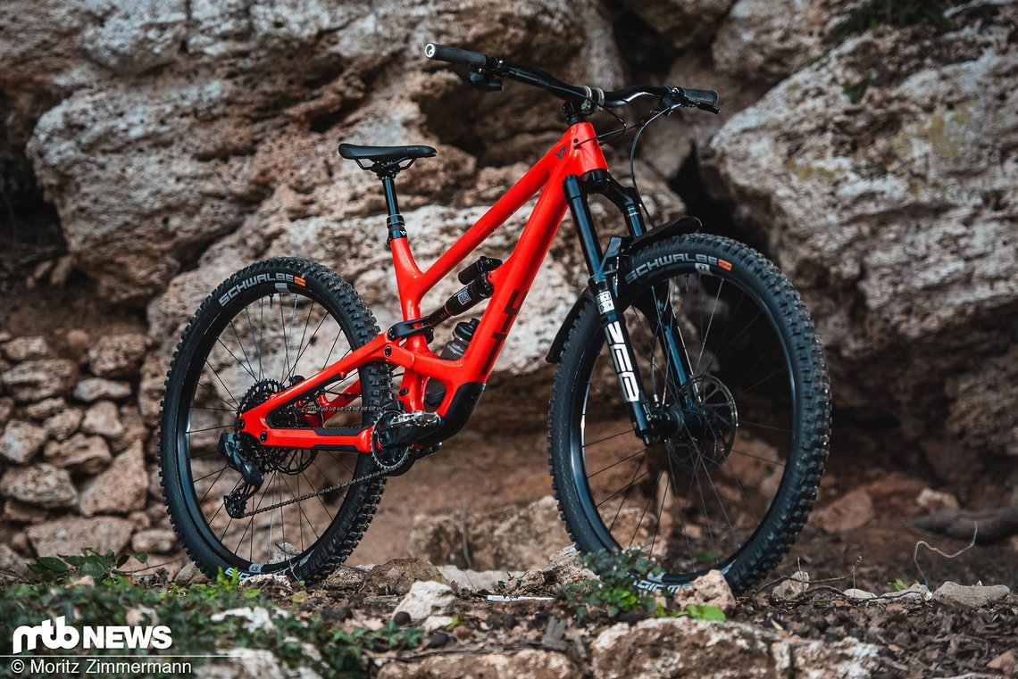

Offiziell wurde die neue Generation des aktuellen YT Capras schon im Mai 2021, also vor gut zwei Jahren, gelauncht. Dass sich die dritte Generation der Enduro-Ziege deutlich neuer anfühlt, hat auch mit der anfänglich sehr eingeschränkten Liefersituation zu tun. Inzwischen ist das YT Capra aber fest auf dem Markt etabliert und wird seit dieser Saison auch von einem schlagkräftigen Rennteam im Enduro World Cup gefahren. Nachdem verschiedene Versionen des aktuellen YT Capras in Einzel- und Langzeittests begeistern konnten, waren wir umso gespannter, wie sich das frisch vorgestellte YT Capra Core 3 gegen die teils mehr als doppelt so teure Konkurrenz in unserem Enduro-Vergleichstest 2023 schlagen würde. Hat das YT Capra Core 3 das Potenzial zum absoluten Preis-Kracher?
Mit einem regulären Preis von 4.599 € ist das YT Capra Core 3 das günstigste Rad in unserem Enduro-Vergleichstest

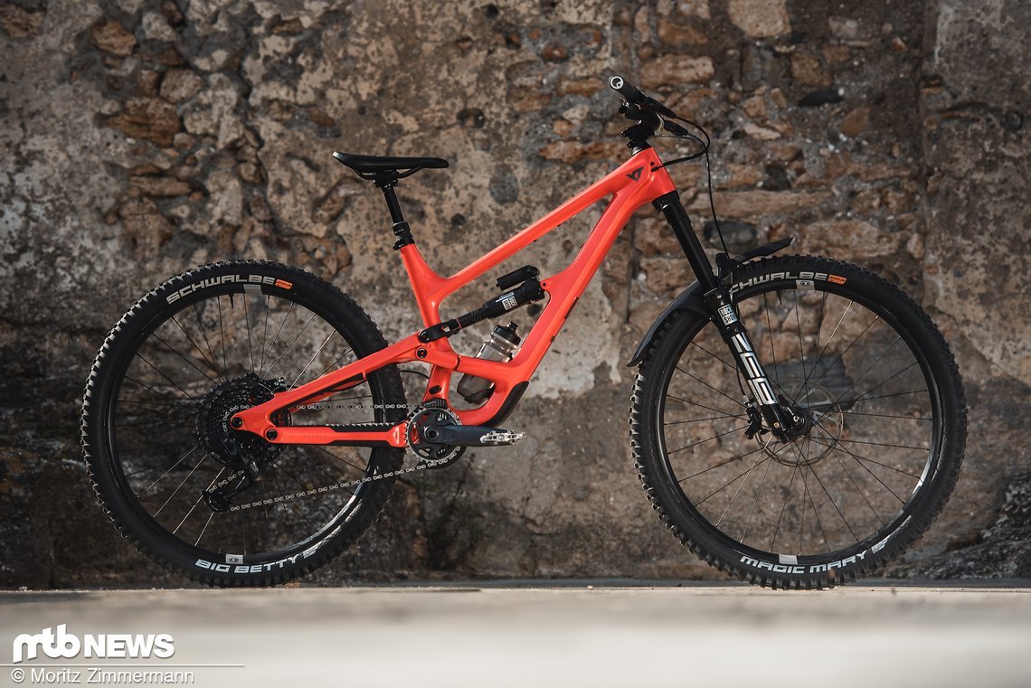

Rahmen und Hinterbau

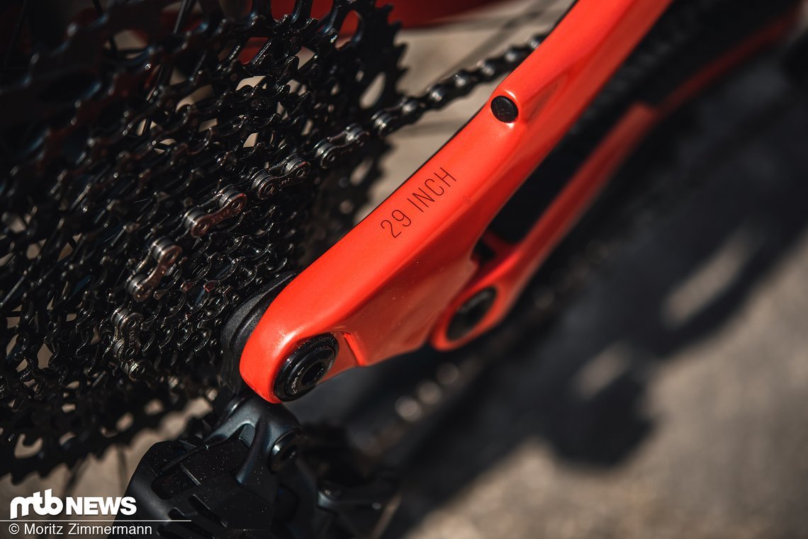

YT setzt beim aktuellen Capra nach wie vor auf das bekannte Rahmendesign mit horizontal platziertem Dämpfer und der charakteristischen, asymmetrischen Verstrebung. Dieser Kniff soll einerseits die Steifigkeit erhöhen, andererseits aber auch ausreichend Platz für eine Trinkflasche im vorderen Rahmendreieck bieten. Am Heck vertraut YT wie gewohnt dem hauseigenen V4L-System, bei dem es sich um einen klassischen Viergelenker handelt. Der Dämpfer ist anders als am Vorgänger aber nicht mehr mit den Sitzstreben verbunden, sondern wird über ein Yoke aktiviert.
Erhältlich ist das YT Capra in zwei Geschmacksrichtungen: Als 29er mit großem Hinterrad oder als Mullet-Variante mit 650b-Heck. Die beiden Varianten unterscheiden sich nicht nur hinsichtlich der Laufradgröße, sondern sind in ihren Charakteristika grundverschieden. Das Mullet-Capra ist insgesamt progressiver ausgelegt, der Hinterbau hat ein höheres Übersetzungsverhältnis und dazu ist das Heck kürzer. All das soll in einem wendigen, verspielten Spaß-Gerät resultieren. Die von uns getestete 29″-Version hingegen geht in eine etwas allroundigere Richtung, die aber auch auf der Enduro-Rennstrecke stark performen soll. Ein nachträglicher Umbau ist nicht vorgesehen – man muss also schon beim Kauf die grundlegende Entscheidung treffen.
29" oder MX? Beim YT Capra habt ihr die Wahl!
#2 29" oder MX? Beim YT Capra habt ihr die Wahl! - Wir haben uns für die 29"-Version entschieden, bei der zumindest im Capra-internen Verglich mehr die Race-Fähigkeiten und weniger der Spieltrieb im Vordergrund stehen sollen.
Lava Red nennt sich die Farbe unseres Testbikes
#3 Lava Red nennt sich die Farbe unseres Testbikes - in natura sieht der Lack zum Anbeißen aus!

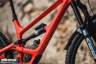

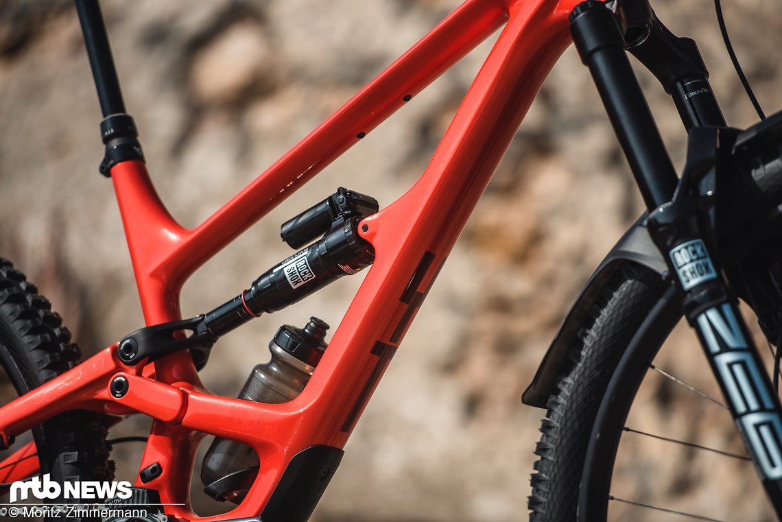

YT setzt auf einen horizontal im Rahmen platzierten Dämpfer und ein asymmetrisches Design
#4 YT setzt auf einen horizontal im Rahmen platzierten Dämpfer und ein asymmetrisches Design - durch die einseitige Verstrebung ist ausreichend Platz für eine Flasche im Hauptrahmen.
Mit einem Preis von 4.599 € ist das von uns getestete YT Capra Core 3 das mit Abstand günstigste Bike in unserem Enduro-Vergleichstest. Abgesehen von den SRAM Code R-Bremsen, bei denen wir gerne auch die Variante mit SC-Namenszusatz genommen hätten, lässt das günstige Core 3 jedoch praktisch keine Wünsche offen. Allerdings darf man hier kein Leichtbau-Wunder erwarten: Mit einem Gewicht von 16,2 kg inklusive einheitlichen Reifen ist das Capra der zweitfülligste Bolide im Testfeld.
Etwas leichter dürfte es beim Core 4 zur Sache gehen, denn nur hier gibt es den Ultra Modulus-Carbon-Hauptrahmen – das Core 3 setzt hingegen auf eine etwas schwerere High Modulus-Ausführung. Noch günstigere Versionen aus Aluminium gibt es übrigens auch. Ein echter Hingucker ist die Lackierung unseres Testbikes, die auf den Namen Lava Red hört – und aussieht wie ein kandierter Apfel. Zum Anbeißen. Nur eben aus Carbon. Großflächige Schützer am Hauptrahmen und Hinterbau sollen dafür sorgen, dass das Capra möglichst lange so frisch kandiert aussieht.

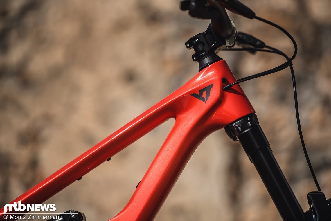

Schlicht und stimmig
#5 Schlicht und stimmig - die Designsprache und das charakteristische Steuerrohr sind YT-typisch gelungen.

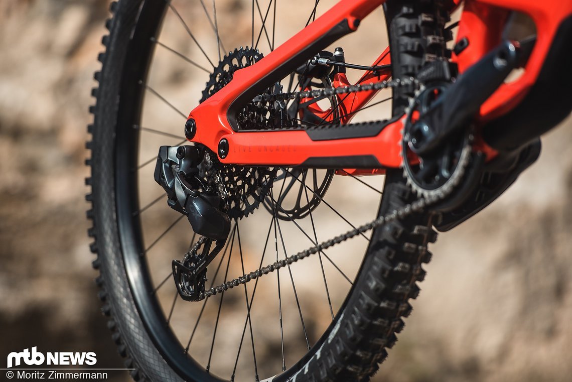

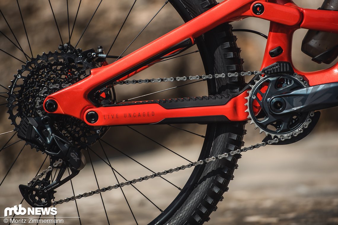

Der Hinterbau ist großzügig mit Gummi-Protektoren geschützt, doch das GX AXS-Schaltwerk hat im Laufe des Tests ordentlich geschlagen.
#6 Der Hinterbau ist großzügig mit Gummi-Protektoren geschützt, doch das GX AXS-Schaltwerk hat im Laufe des Tests ordentlich geschlagen.

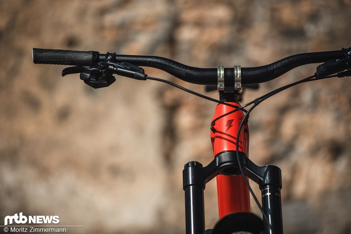

Das verbaute Renthal-Cockpit aus Aluminium bietet eine gelungene Form, sorgt aber auch für eine vergleichsweise hohe Front.
#7 Das verbaute Renthal-Cockpit aus Aluminium bietet eine gelungene Form, sorgt aber auch für eine vergleichsweise hohe Front.

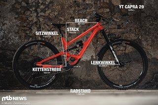

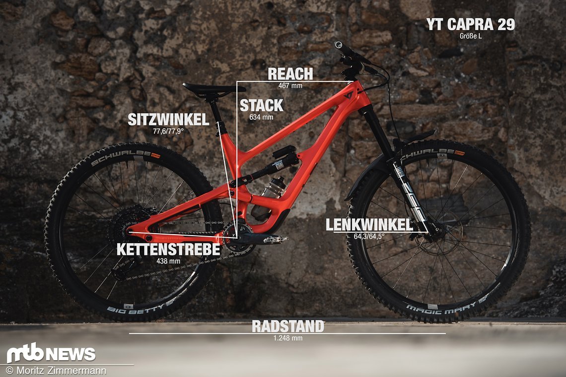

Geometrie
In fünf Größen von S bis XXL erhältlich deckt das YT Capra eine mehr als ordentliche Spanne ab. Insgesamt fällt die Geometrie modern aus, doch allzu extreme Werte sucht man hier vergebens. Mit einem Reach von 467 mm in Größe L ist unser Testbike für heutige Verhältnisse auf der etwas kürzeren Seite. Auch der Lenkwinkel von 64,2° ist flach genug für typische Enduro-Strecken, doch manche Konkurrenten sind hier ein ordentliches Stück flacher unterwegs. Das Heck misst 438 mm – die beiden größeren Ausführungen in XL und XXL haben hingegen ein 5 mm längeres Heck verbaut. Außerdem kann man die Geometrie dank eines Flip Chips am Dämpfer leicht variieren. Die gravierendste Auswirkung hat der Flip Chip auf die Höhe des Tretlagers. Zudem werden im hohen Setting Lenk- und Sitzwinkel etwas steiler. Bei unserem Test auf den anspruchsvollen Strecken in Finale Ligure sind wir das Capra Core 3 aber vornehmlich im flachen Setting gefahren. Beide Versionen, also 29″ und Mullet, sind übrigens in allen fünf Größen erhältlich.
Rahmengröße S
M
L
XL
XXL
Laufradgröße 29″ 29″ 29″ 29″ 29″
Reach 427 mm 447 mm 467 mm 487 mm 507 mm
Stack 625 mm 634 mm 634 mm 643 mm 652 mm
STR 1,46 1,42 1,36 1,32 1,29
Lenkwinkel 64,2° 64,2° 64,2° 64,2° 64,2°
Sitzwinkel, effektiv 77,7° 77,6° 77,6° 77,6° 77,5°
Oberrohr 563 mm 586 mm 606 mm 629 mm 652 mm
Steuerrohr 100 mm 110 mm 110 mm 120 mm 130 mm
Sitzrohr 395 mm 420 mm 445 mm 470 mm 495 mm
Überstandshöhe 745 mm 737 mm 735 mm 746 mm 743 mm
Kettenstreben 438 mm 438 mm 438 mm 443 mm 443 mm
Radstand 1.204 mm 1.228 mm 1.248 mm 1.277 mm 1.302 mm
Tretlagerabsenkung 27 mm 27 mm 27 mm 27 mm 27 mm
Tretlagerhöhe 349 mm 349 mm 349 mm 349 mm 349 mm
Einbauhöhe Gabel 583,7 mm 583,7 mm 583,7 mm 583,7 mm 583,7 mm
Gabel-Offset 44 mm 44 mm 44 mm 44 mm 44 mm
Federweg (hinten) 165 mm 165 mm 165 mm 165 mm 165 mm
Federweg (vorn) 170 mm 170 mm 170 mm 170 mm 170 mm
YT-Geometrie
#9 YT-Geometrie

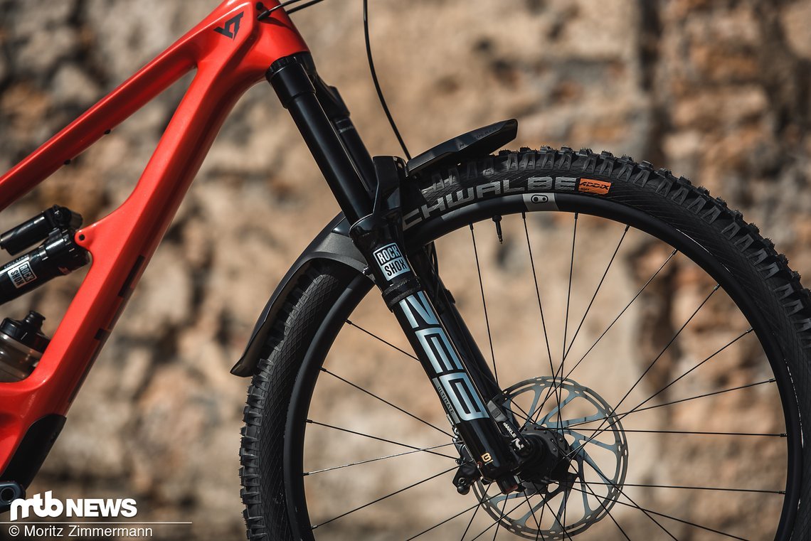

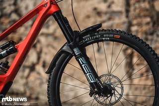

An der Front des Capra Core 3 werkelt eine RockShox Zeb Ultimate-Federgabel
#10 An der Front des Capra Core 3 werkelt eine RockShox Zeb Ultimate-Federgabel - an diese haben wir ein SKS Mudrocker-Schutzblech geschraubt, falls es dann doch mal regnen sollte.

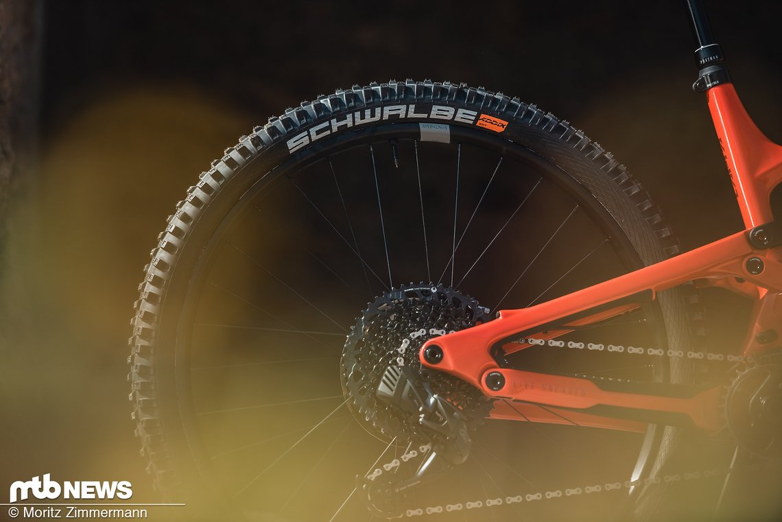

Geschaltet wird am YT Capra Core 3 mit einem SRAM GX AXS-Antrieb
#11 Geschaltet wird am YT Capra Core 3 mit einem SRAM GX AXS-Antrieb - kabellos und elektronisch, versteht sich!

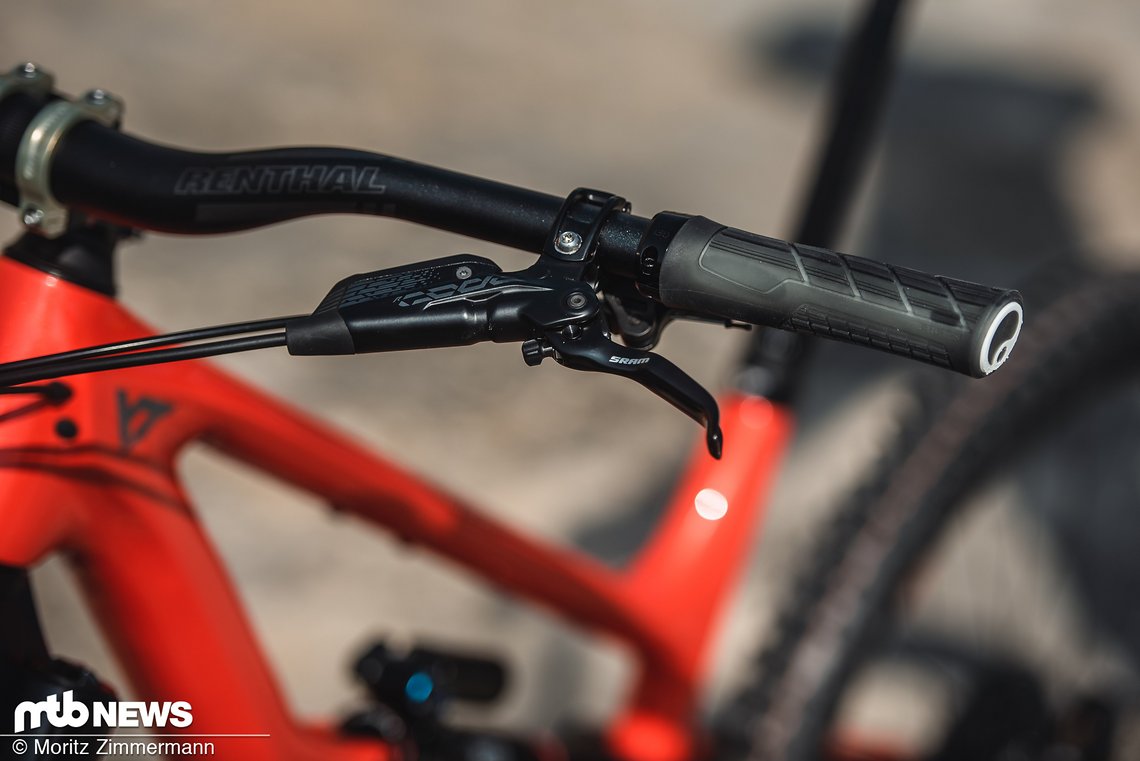

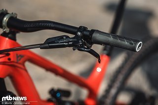

R statt RSC: YT verbaut am günstigen Capra Core 3 nicht die Top-Version der SRAM-Bremsen
#12 R statt RSC: YT verbaut am günstigen Capra Core 3 nicht die Top-Version der SRAM-Bremsen - damit sich alle Bikes möglichst identisch anfühlen, haben wir die Griffe gegen Ergon GE1 Evo Factory-Griffe in Slim-Ausführung getauscht.

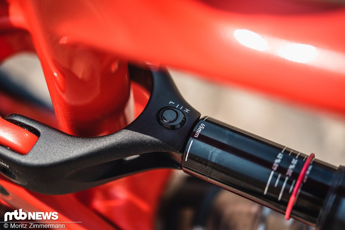

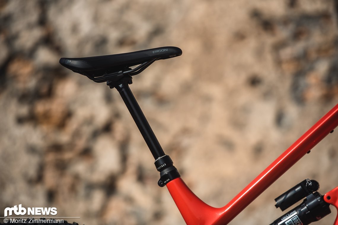

Die YT Postman-Sattelstütze funktioniert solide, bietet aber einen Hub von lediglich 150 mm. Das ist zu wenig an einem modernen Enduro.
#13 Die YT Postman-Sattelstütze funktioniert solide, bietet aber einen Hub von lediglich 150 mm. Das ist zu wenig an einem modernen Enduro.

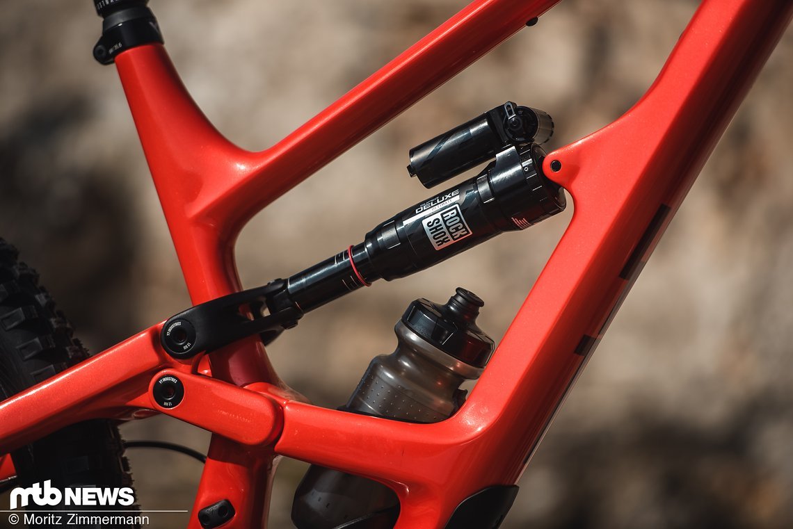

Coil oder Luft? Das Capra kommt serienmäßig mit Luft-Dämpfer, bietet aber auch genügend Progression für Coil.
#14 Coil oder Luft? Das Capra kommt serienmäßig mit Luft-Dämpfer, bietet aber auch genügend Progression für Coil.

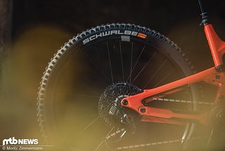

Alle Räder haben wir mit einheitlichen Schwalbe-Reifen ausgestattet
#15 Alle Räder haben wir mit einheitlichen Schwalbe-Reifen ausgestattet - vorne Magic Mary, hinten Big Betty. Dadurch konnten wir die Räder optimal miteinander vergleichen.

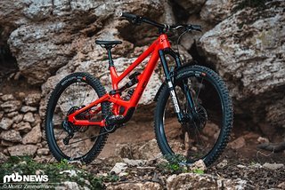

Mission accomplished!
#26 Mission accomplished! - YT ist es mit dem Capra Core 3 gelungen, ein richtig gutes Enduro-Bike zu einem mehr als fairen Preis auf die 29"-Beine zu stellen. Wer über das hohe Gewicht hinwegsehen kann und perspektivisch das ein oder andere Teil austauscht, bekommt einen hervorragenden Begleiter.

ausgewogen, nicht zu lang, Lenkwinkel nicht zu flach

  2. Ich habe die Feder gewechselt und aktuell eine Federhärte von 434
    Bin voll angekleidet mit Fullface und Protektoren so zwischen 75 und 76 kg und 1,75m
    Bin bekleidet so bei 68 kg und hab ne 388er feder. Das würde dann schon hin kommen. Allerdings finde ich dass der Dämpfer bei etwas härteren Landungen zu leicht durch schlägt und gleichzeitig bei schnelleren / härteren passen nicht mehr hinterher kommt und unruhig / harsch wirkt. Könnte natürlich auch am Hinterbau allgemein liegen.
  3. Bin bekleidet so bei 68 kg und hab ne 388er feder. Das würde dann schon hin kommen. Allerdings finde ich dass der Dämpfer bei etwas härteren Landungen zu leicht durch schlägt und gleichzeitig bei schnelleren / härteren passen nicht mehr hinterher kommt und unruhig / harsch wirkt. Könnte natürlich auch am Hinterbau allgemein liegen.
    Klingt eher als würde der tune nicht passen, vielleicht willst du ja Mal das Geld in die Hand nehmen und ihn zu MRC senden.
  4. Klingt eher als würde der tune nicht passen, vielleicht willst du ja Mal das Geld in die Hand nehmen und ihn zu MRC senden.
    Der Dämpfer kam schon so mit dem Rad auch mit der Federhärte, also dazu würde der Tune dann schon passen. Kann dann ja nur sein, dass der Dämpfer für leichtere Fahrer nicht so gut funktioniert oder?
  5. Der Dämpfer kam schon so mit dem Rad auch mit der Federhärte, also dazu würde der Tune dann schon passen. Kann dann ja nur sein, dass der Dämpfer für leichtere Fahrer nicht so gut funktioniert oder?
    Soweit mir bekannt liefert Öhlins Dämpfer und Gabeln mit einem Standardtuner, der für den Durchschnitt passt, da du leichter bist wirst du das vielleicht anpassen müssen.
Was meinst du?
