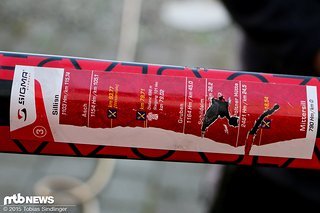

Die letzten Überbleibsel einer denkwürdigen Transalp-Etappe.
# Die letzten Überbleibsel einer denkwürdigen Transalp-Etappe.
