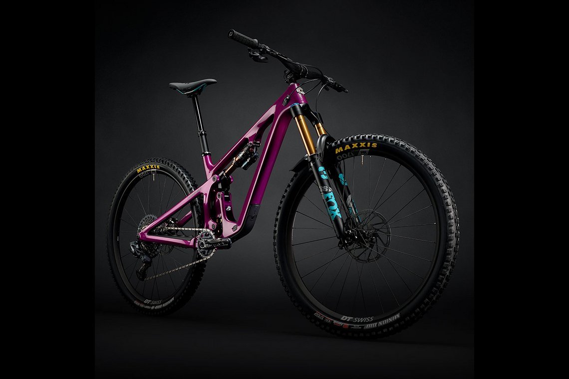

Yeti SB140

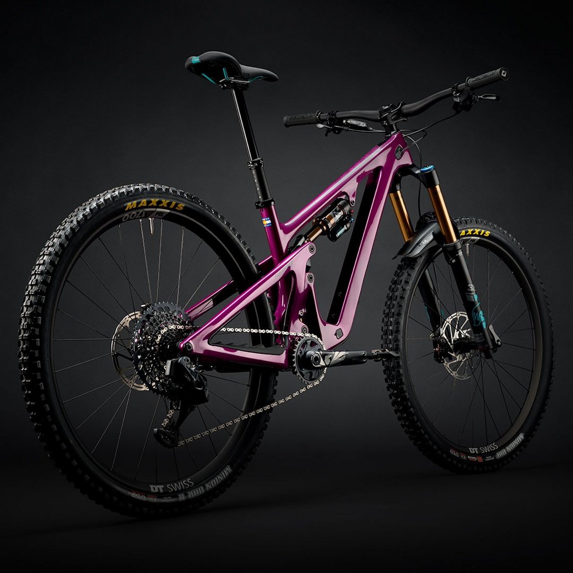

#1 Yeti SB140 - das Trail-Bike der US-Amerikaner setzt künftig auf 29"-Laufräder. Zudem gibts es einige Änderungen im Detail wie ein geschraubtes Tretlager, UDH-Schaltauge, verbesserter Unterrohrschutz oder die Verlegung der Kabel. Zu haben ist es in zwei Versionen, los geht es bei Modell C2 für 8.199 € (UVP).

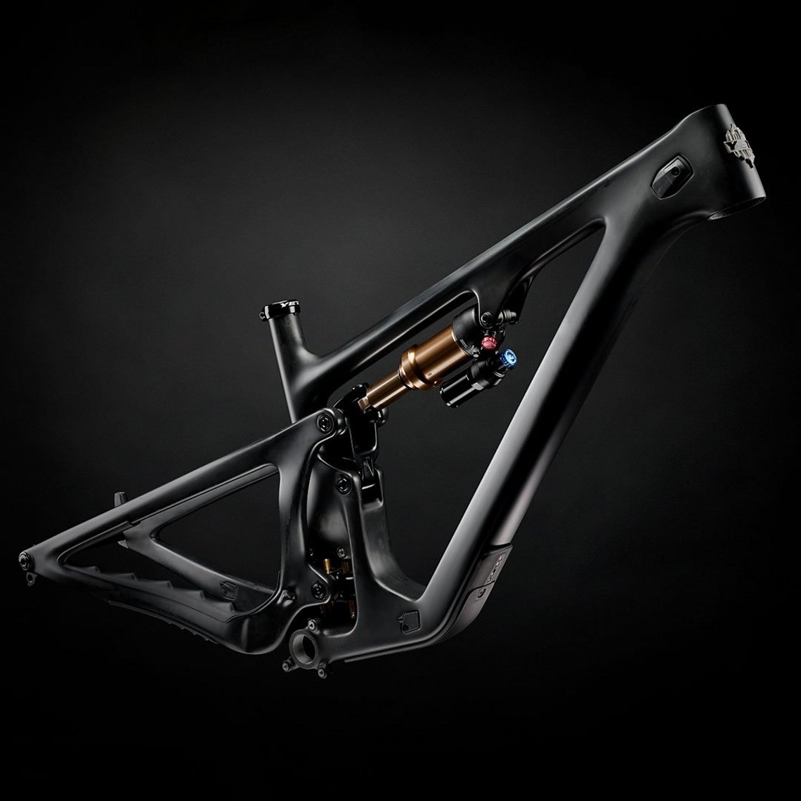

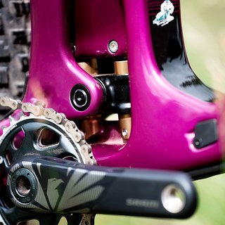

Das Switch Infinity-System wurde feingetuned, der Hinterbau des SB140 bietet jetzt 14 % Progression.

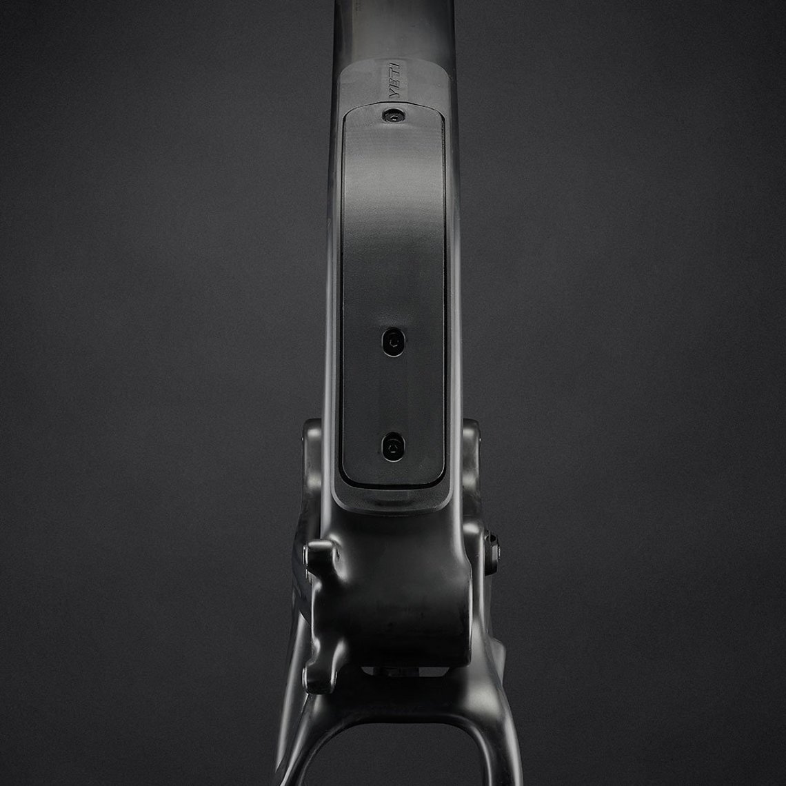

... und den erweiterten Schutz am Unterrohr.

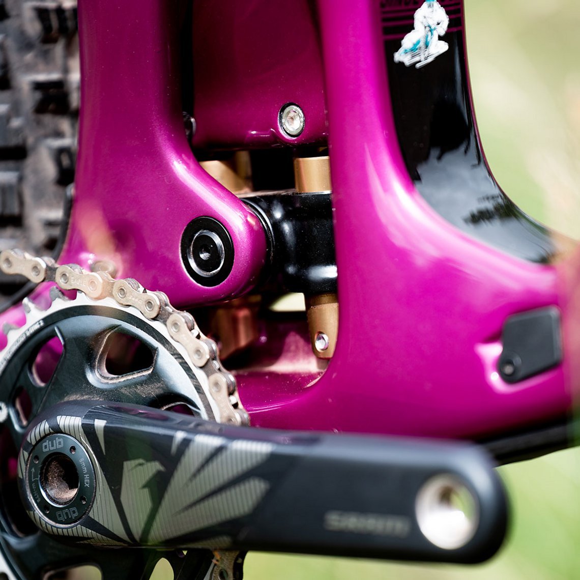

Mit dem Wechsel auf die großen Laufräder hat Yeti auch den Rahmen des SB140 komplett überarbeitet: so lassen sich neben veränderten Geometriewerten auch zahlreiche Detailveränderungen am Rahmen finden. So wird jetzt etwa auf ein geschraubtes Tretlager gesetzt, was vor allem bei der Wartung ein Pluspunkt sein dürfte. Am Unterrohr findet sich ein großzügiger Rahmenschutz – und die von uns einst bemängelte, weil laute Kabelführung (Yeti SB140 von 2019 im Test) könnte mit der neuen Lösung passé sein. Beim Schaltauge wird jetzt auf das SRAM UDH gesetzt, was ebenfalls der Wartung zugutekommen dürfte. Die Progression des Hinterbaus, der nach wie vor auf das Switch Infinity-System setzt, liegt mit 14 % Progression genau in der Mitte der 17 % Progression des SB160 und der 11 % Progression des SB120.
#4 Das Switch Infinity-System wurde feingetuned, der Hinterbau des SB140 bietet jetzt 14 % Progression.

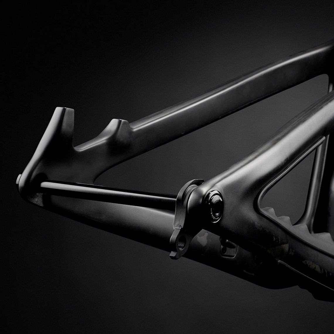

Kleine Veränderungen betrafen auch die Einführung eines UDH-Schaltauges ...
#5 Kleine Veränderungen betrafen auch die Einführung eines UDH-Schaltauges ...
#6 ... und den erweiterten Schutz am Unterrohr.

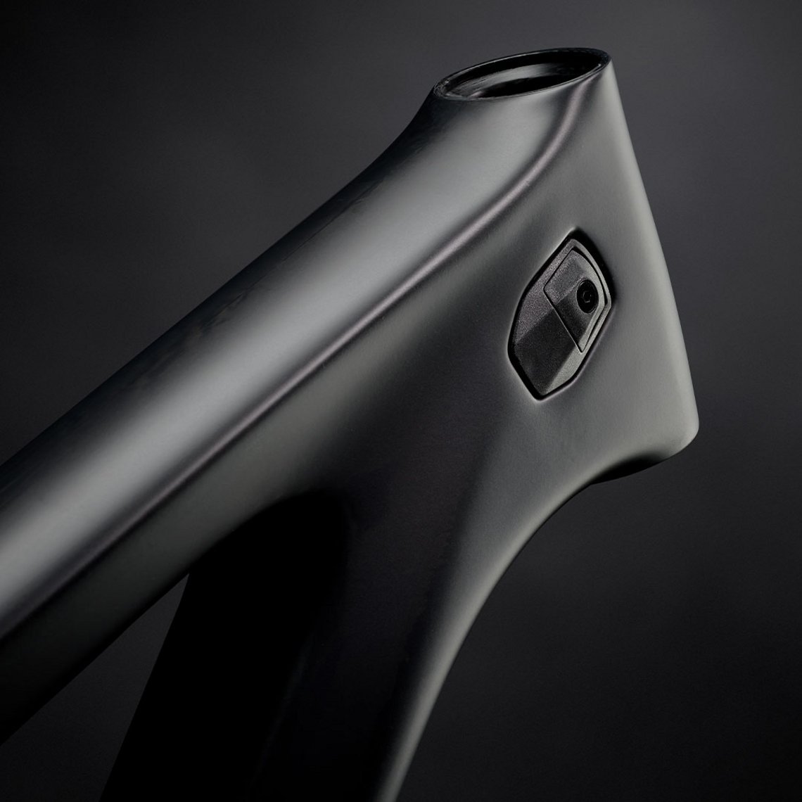

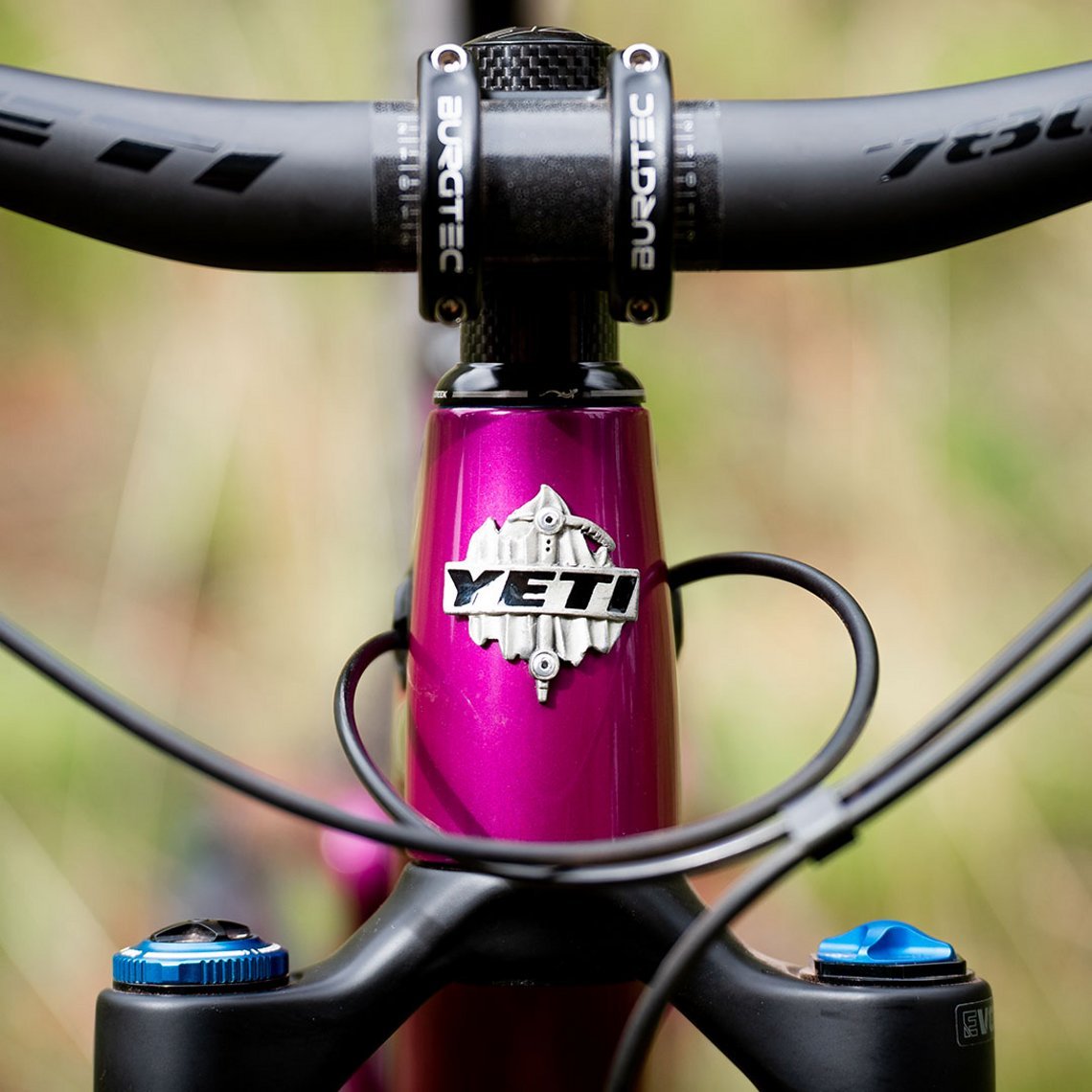

Auch an der Kabelführung wurde gearbeitet
#7 Auch an der Kabelführung wurde gearbeitet

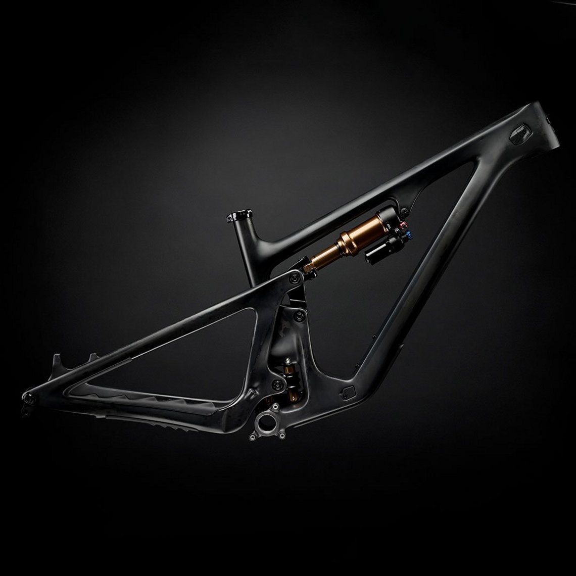

Yeti-Sb140-Frame-on-Black-4
#8 Yeti-Sb140-Frame-on-Black-4

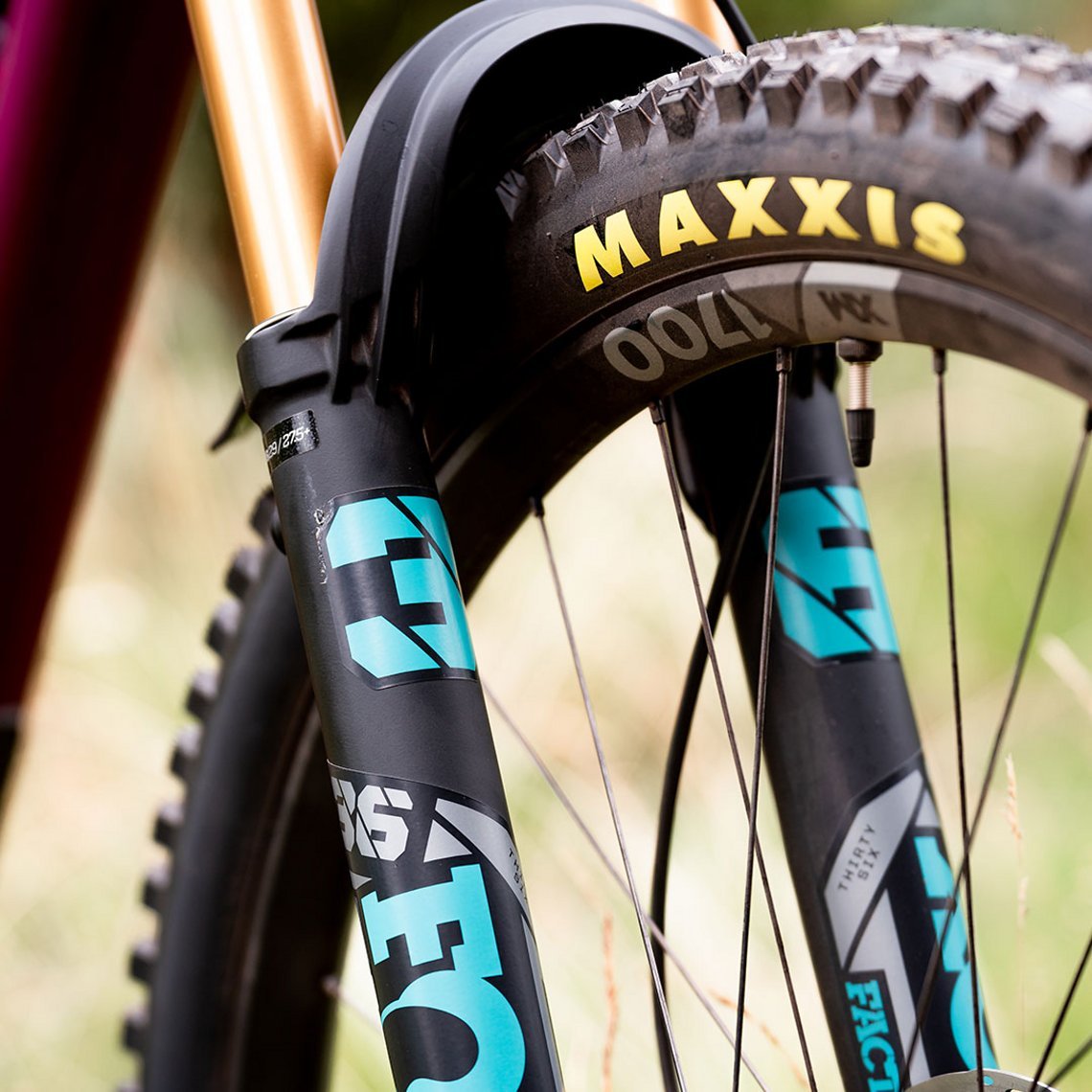

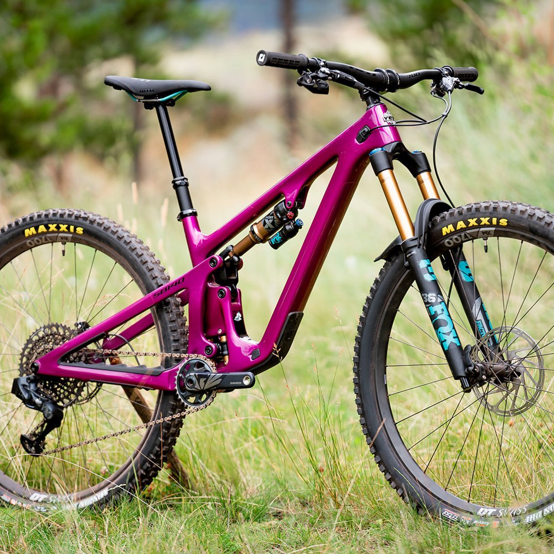

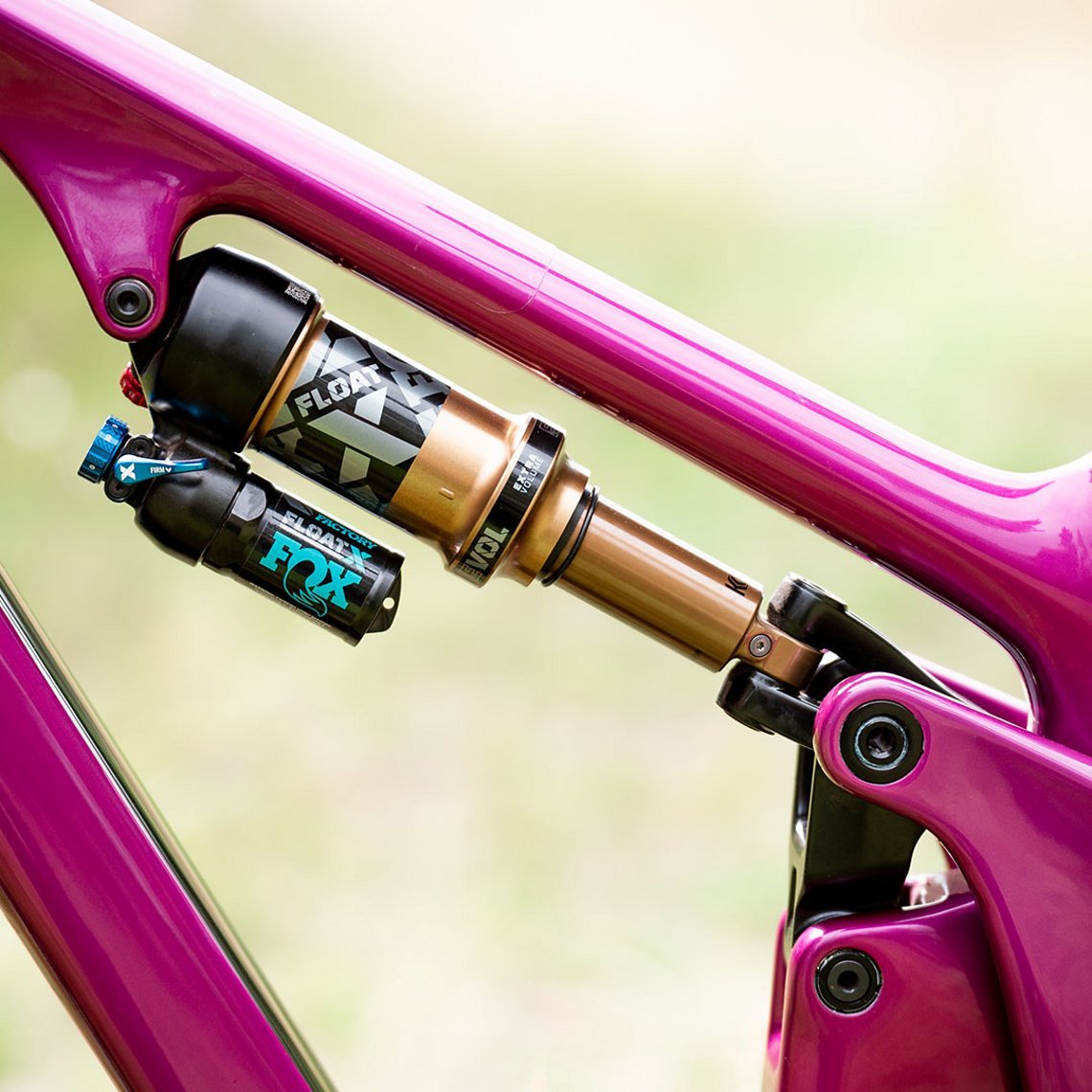

Beim Topmodell kommt ein Fox Factory-Fahrwerk und DT Swiss XM1700-Laufräder zum Einsatz
#9 Beim Topmodell kommt ein Fox Factory-Fahrwerk und DT Swiss XM1700-Laufräder zum Einsatz
