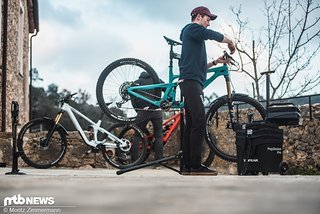

Das nötige Werkzeug um Modifikationen an den Bikes vornehmen zu können hat uns Topeak mit der PrepStation Pro zur Verfügung gestellt.
# Das nötige Werkzeug um Modifikationen an den Bikes vornehmen zu können hat uns Topeak mit der PrepStation Pro zur Verfügung gestellt.
