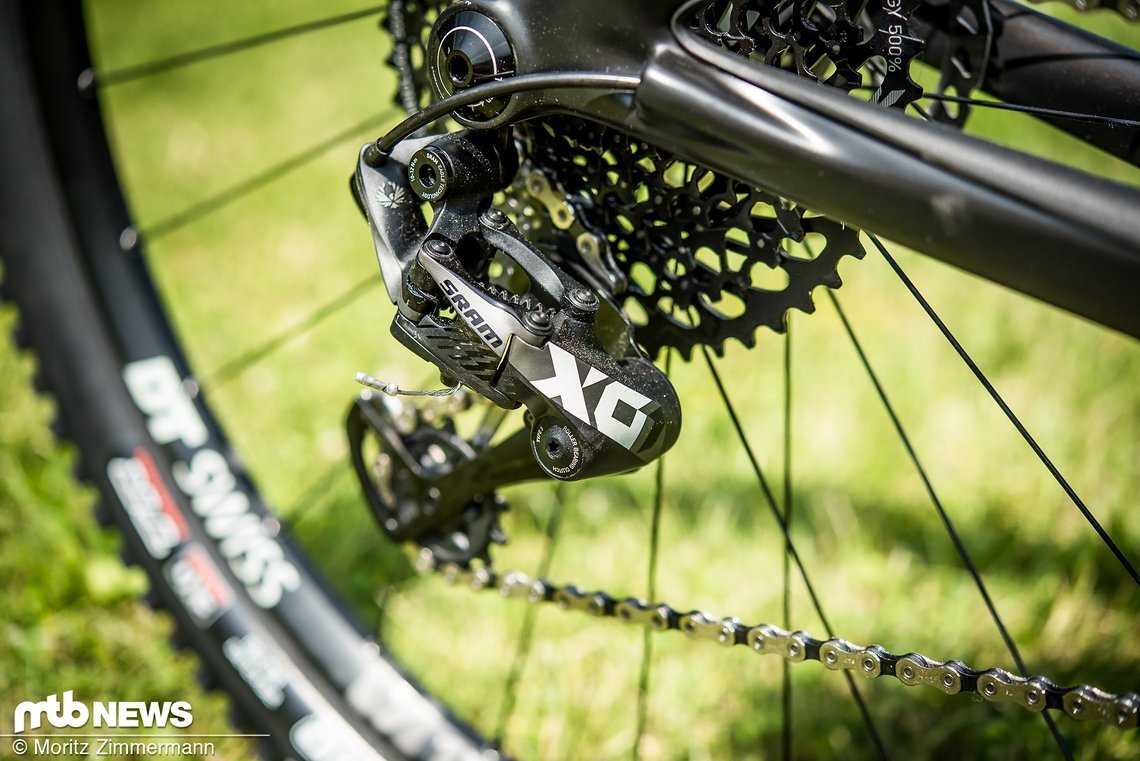

Den Antrieb übernehmen Komponenten der SRAM X01 Eagle-Schaltgruppe ...
# Den Antrieb übernehmen Komponenten der SRAM X01 Eagle-Schaltgruppe ...
