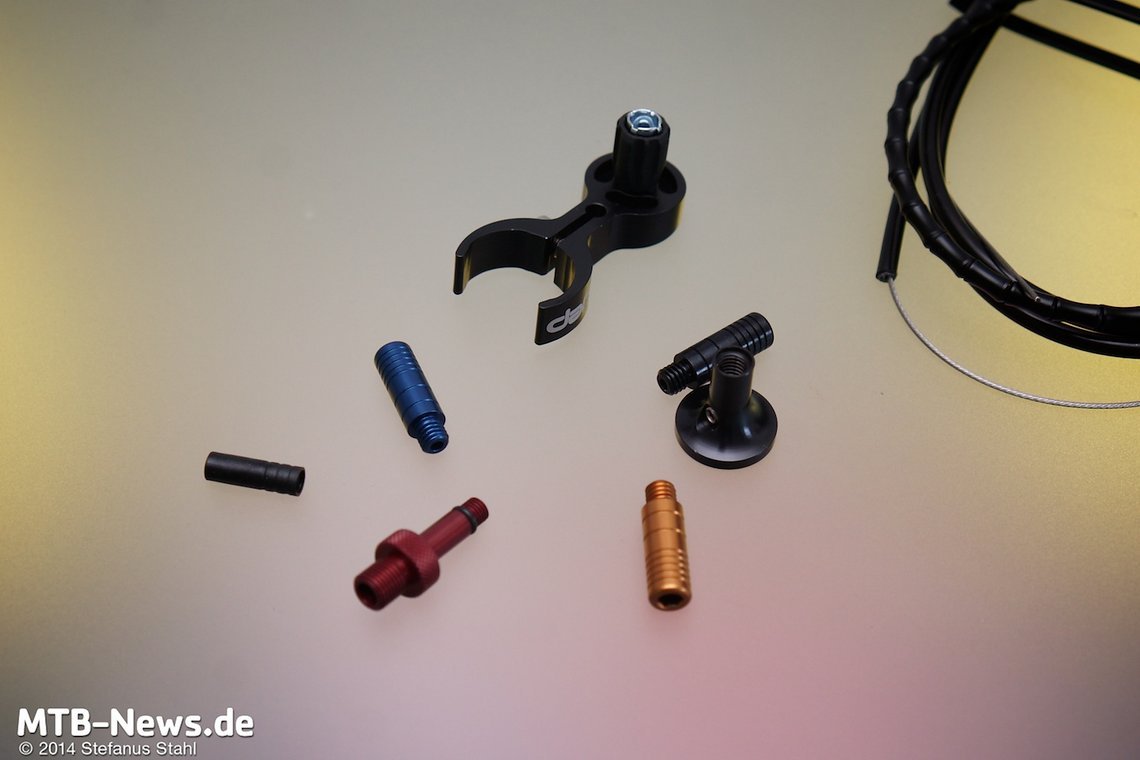

Das Produkt selbst macht einen hochwertigen Eindruck: Viel anodisiertes Aluminium, saubere Fasen und Gewinde, da passt die aufgedruckte Schweiz-Flagge zur Qualitätsanmutung. Der Lenkerhebel wird unmontiert geliefert, der Schaltzug vormontiert. Um das Produkt ans Komplettrad anpassen zu können, liegt der Lenkerhebel in mehreren Eloxal-Farben (Schwarz, Gold, Blau) bei, was gut gefällt.

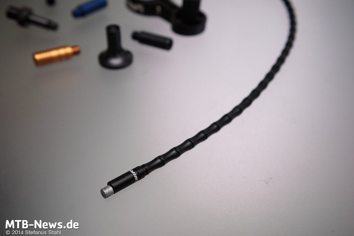

Kommen wir zur Montage: Die soll bei der Yep leicht fallen, genau daran wurde bei der Konstruktion gedacht: Das System soll die Vorteile von mechanischen- und hydraulischen Stützen kombinieren. Vom Lenker bis zur Sattelstütze läuft ein einfacher Schaltzug – das soll die Montage und Wartung vereinfachen. Anders als bei mancher Konkurrenz muss nämlich nicht entlüftet werden, um die Länge der Leitung zu ändern oder die Leitung im Rahmen zu verlegen. In der Stütze selbst arbeitet dagegen eine Hydraulik – das soll die sichere Blockade in beide Richtungen, eine weiche Verstellung und geringen Verschleiß bescheren.

Was in der Theorie gut klingt, hinkt in der Praxis: Die Montage gestaltete sich leider nicht wie gehofft problemlos, sondern dauerte über eine Stunde. Woran liegt’s? Zuerst einmal an der Verbindung von Zughülle und Sattelstütze: Der Schaltzugnippel wird nur recht lose in die Stütze eingehängt – es gilt also, die Zughülle mitsamt der gut gedachten, sehr flexiblen Perlenkette durch den Rahmen zu schieben, bis der Zug aus dem Sitzrohr kommt. Anschließend kann er eingehängt werden. Jetzt kommt die Schwierigkeit: Die Stütze in den Rahmen schieben und den Zug wieder nach vorne ziehen, ohne dass die Zughülle wieder aus der losen Halterung fällt.

Ist diese Hürde überwunden, kann die Fernbedienung auf den Lenker geschoben werden, wofür der Griff entfernt werden muss, dann wird der Schaltzug fixiert. Hierzu muss er in ein nur minimal größeres Loch geführt werden, was – wie könnte es anders sein – zu einem ausfransenden Schaltzug führt, der dann erst recht nicht mehr ins Loch will – ein einfacher Radius würde die Sache erheblich vereinfachen. Anschließend wird der Zug – und nur dadurch auch der Lenkerhebel – mit einer M3 Madenschraube fixiert, etwas frickelig.

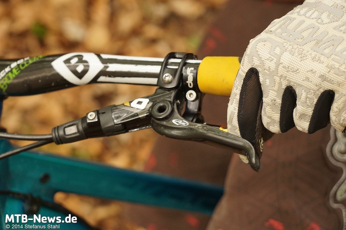

Immerhin kann über die Vorspannung dafür gesorgt werden, dass der Hebel nicht mehr wackelt. Der Hebel selbst wird über eine M5 geklemmt. Die nur geschlitzte Ausführung sorgt dafür, dass die Klemmkraft ziemlich gering bleibt. In Folge dessen war es nahezu unmöglich, die Lenkerfernbedienung verdrehsicher auf glatten Lenkeroberflächen zu befestigen. An rauen Lenkern funktionierte das Design gut, dennoch besteht hier Optimierungsbedarf.

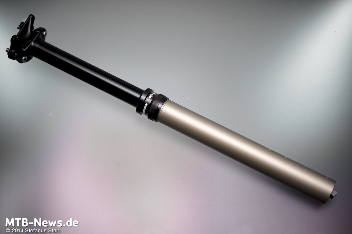

Sind die Hürden der Montage überkommen, geht es auf die Ausfahrt. Als allererstes fällt die seidenweiche Bewegung der Stütze auf: Obwohl sie ausreichend schnell ausfedert, stellt sie beim Einfedern nur einen sehr geringen Widerstand entgegen – das ganze System scheint nur eine sehr geringe Reibung aufzuweisen. Dennoch ist das Spiel sehr gering und die Blockade absolut fest. Die Verstellung erinnerte vom Gefühl an einen hochwertigen Büro-Stuhl – und letzten Endes ist eine Teleskopstütze ja nicht so verschieden.
Die Arretierung des Sattels erfolgt stufenlos, von der Bedienung erinnert die Stütze damit am ehesten an die Reverb oder eine KS. Der Lenkerhebel baut schön schlank und kann deshalb wohl mit den allermeisten Brems- und Schalthebeln kombiniert werden. Seine Form erlaubt es, ihn entweder per Daumen, oder aber per Zeigefinger (quasi parallel zum Bremshebel) zu bedienen, am bequemsten und intuitivsten empfanden wir die Bedienung analog zum Daumenhebel eines Schalthebels. Bedingung hierfür ist natürlich, dass das Teil sich nicht verdreht, was – wie bereits angesprochen – eine Herausforderung darstellte.
An der Funktion selbst gibt es auch nach einem halben Jahr so gut wie nichts zu bemängeln. Leichtgängig, mit nur geringem Spiel und einem ausreichend großen Verstellweg macht die YEP einen guten Job. Einziges kleines Manko: Von Anfang an ließ sich die Stütze unter sehr großer Last kaum entsperren: Wenn ein schwerer Fahrer mit seinem ganzen Gewicht drauf sitzt, scheint das System zu blockieren. In den meisten Fahrsituationen mit Druck auf dem Pedal oder bei geringerem Fahrergewicht tritt das Phänomen gar nicht auf.

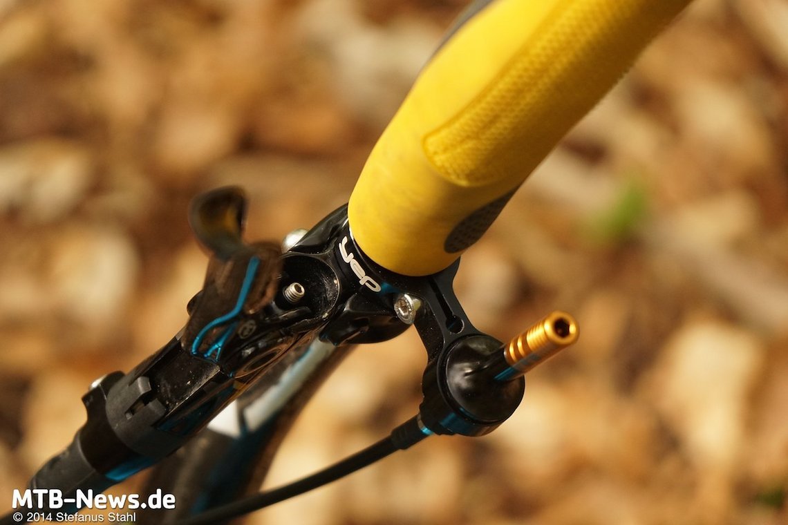

Im Januar hielt ich die neue „Uptimizer“ Variostütze von YEP Components aus der Schweiz zum ersten Mal in meinen Händen. Gerade rechtzeitig, um sie wenige Wochen später beim Andes Pacifico-Mehrtagesrennen einem Härtetest zu unterziehen. Die Montage am Mondraker Dune XR Rahmen mit außenliegender Zugführung ging nur mittelprächtig von der Hand. Zwar war der Aufbau der Stütze sowie die Montageanleitung schnell verstanden, doch das Zusammensetzen der vielen filigranen Kleinteile der Lenkerfernbedienung nahm etwas mehr Zeit in Anspruch als gedacht.
Nachdem alle Bauteile zusammengesetzt waren stand die Feinjustage an: Die Ausrichtung von Remote-Hebel und Sattel bereitete dabei die größten Probleme. Die Lenkerklemmung der Fernbedienung umfasst den Lenker nur mit knapp 230°, so ist es möglich die Schelle einfach auf den Lenker zu drücken, ohne dafür die Griffe demontieren zu müssen. Geklemmt wird die Schelle über eine Schraube, welche die beiden Schellenarme nach dem Zangenprinzip zusammenzieht. Leider reichte die Kraft jedoch nicht annähernd aus, um den Remote-Hebel verdrehsicher am glatten Carbon-Lenker zu montieren. Es musste ein Stückchen Fahrradschlauch her, welches ich zwischen Schelle und Lenker einklemmte, um Reibung und Anpresskraft zu erhöhen.

Auf der ersten Fahrt bewahrheiteten sich ziemlich schnell einige Befürchtungen, die mir bei der Montage in den Sinn kamen. Der dünne Stift, welcher als Hebel der Fernbedienung dient und via Madenschraube mit dem Bowdenzug verschraubt ist, rutschte beim Drücken vom Zug, womit dieser zunehmend Spannung verlor. Es dauerte nicht lang und die Zugspannung war so klein, dass sich trotz Bedienen des Hebel an der Stütze nichts mehr tat. Kurzerhand wurde der Zug nachgespannt und die kleine Madenschraube, die den Bowden-Zug im Hebel hält, noch fester angeknallt. Problem gelöst – so schien es zumindest.
