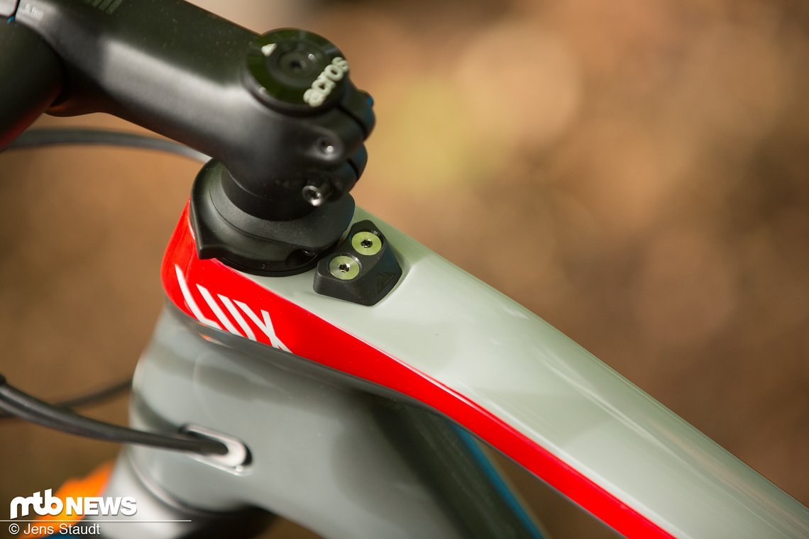

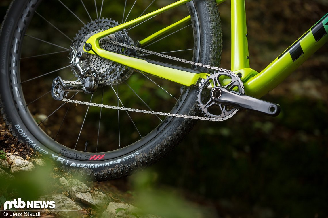

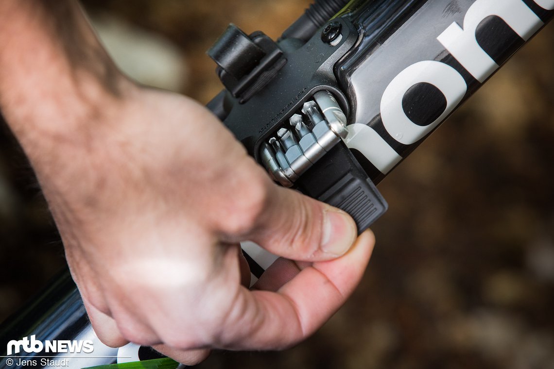

Optisch nicht unbedingt eine Schönheit, dafür in der Funktion hochrelevant

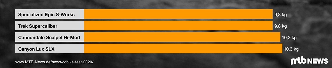

LaufradgrößeFederweg vorneFederweg hintenGewichtPreis
Cannondale Scalpel Hi-MOD 129"100 mm100 mm10,2 kg7.999 €
Canyon Lux SLX 9.0 Team29"100 mm100 mm10,3 kg6.339 €
Specialized Epic S-Works29"100 mm100 mm9,8 kg12.499 €
Trek Supercaliber 9.9 XTR29"100 mm60 mm9,8 kg10.099 €

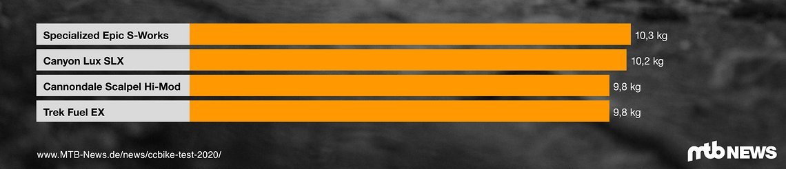

Das Gewicht spielt in der Rennszene immer noch eine große Rolle
#2 Das Gewicht spielt in der Rennszene immer noch eine große Rolle - Trek und Specialized haben insbesondere dank ihrer vielen Leichtbaukomponenten die Nase vorn, das Cannondale Scalpel und das Canyon Lux sind mit etwas mehr als 10 kg ebenfalls keine besonderen Schwergewichte.

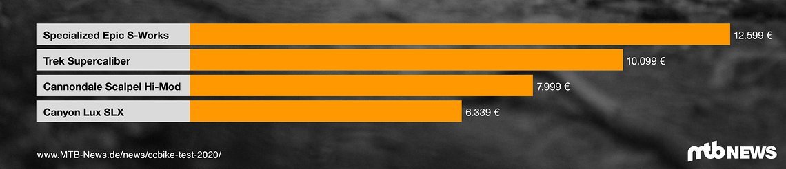

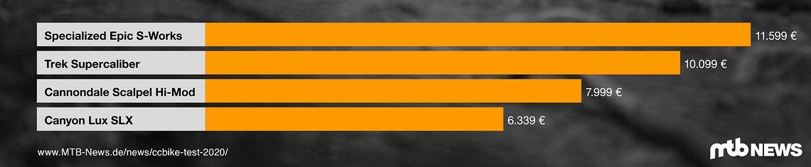

Wer die schnellsten Racebikes des Planeten sein Eigen nennen will, muss tief in die Tasche greifen
#3 Wer die schnellsten Racebikes des Planeten sein Eigen nennen will, muss tief in die Tasche greifen - unglaubliche 12.500 € muss man für das neue Specialized Epic S-Works hinlegen. Die Preisspanne reicht hinunter bis zum halb so teuren Canyon Lux.

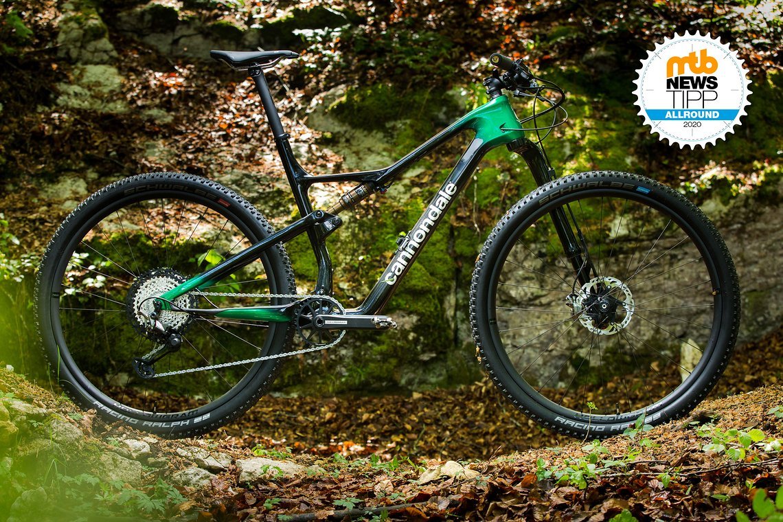

Tipp Allround: Cannondale Scalpel Hi-MOD 1
Leichter, effizienter und vor allem deutlich schneller als alle bisherigen Scalpel-Modelle soll der neue Rennschlitten aus dem Hause Cannondale sein. Mit der außergewöhnlichen Lefty-Federgabel an Bord, einem ausgeklügelten Fahrwerkskonzept und einer progressiven Geometrie wirbelt das Scalpel den Cross-Country-Markt auf. Die Änderungen zeigen Wirkung: Bergab rollt das Scalpel mühelos über größere Hindernisse und klettert dank der Ingenieurskunst der amerikanischen Entwickler mit viel Traktion bergauf. Die Lefty-Federgabel ist mit ihrem super soften Ansprechverhalten nicht unbedingt jedermanns Sache, sorgt aber insbesondere auf Flowstrecken für viel Komfort. Ein cooles Stash-Fach am Flaschenhalter mit integriertem Minitool, Tubeless-Repairkit und einem Platzhalter für eine CO2-Kartusche runden das gelungene Gesamtpaket mit Allround-Fähigkeiten in allen Bereichen des Cross-Country-Sports ab.
Cannondale Scalpel Hi-MOD 1: Zum ausführlichen Test
cannondale scalpel tipp allround
#4 cannondale scalpel tipp allround
Beim Race-Fully-Klassiker Cannondale Scalpel hat sich seit dem letzten Update im Jahr 2016 einiges getan: Die Ingenieure der amerikanischen Bikeschmiede haben eine Menge neuer und moderner Features in die überarbeitete Version der Rennfeile gepackt, die sich von anderen Rädern auf dem Markt abheben. Und das mit Erfolg: Mit 200 g weniger auf der Waage, einem spektakulären Hinterbau und einer äußerst progressiven Geometrie kann das Scalpel vielfach überzeugen.
Bergauf besticht es durch ein äußerst effizientes Fahrwerk, das weitestgehend antriebsneutral arbeitet und im Gelände enorm viel Traktion generiert. Im Downhill überzeugt das Scalpel vor allem durch Spursicherheit bei hohen Geschwindigkeiten. Bei längeren Abfahrten werden die Haltekräfte im Oberkörper in besonderem Maße gefordert. Vor allem Fans der Lefty-Federgabel können sich beim Scalpel auf ein messerscharfes Gerät freuen, das seinem Namen alle Ehre macht.
Artikelbild

Stärken
  • weitgehend antriebsneutraler Hinterbau mit viel Traktion bergauf
  • laufruhig und kontrolliert in der Abfahrt
  • überraschend wendig in Kurven
  • sinnvolles Stash-Kit
Schwächen
  • erfordert bergab starke Haltekräfte im Oberkörper
  • etwas weniger spritzig bei geschlossenem Fahrwerk

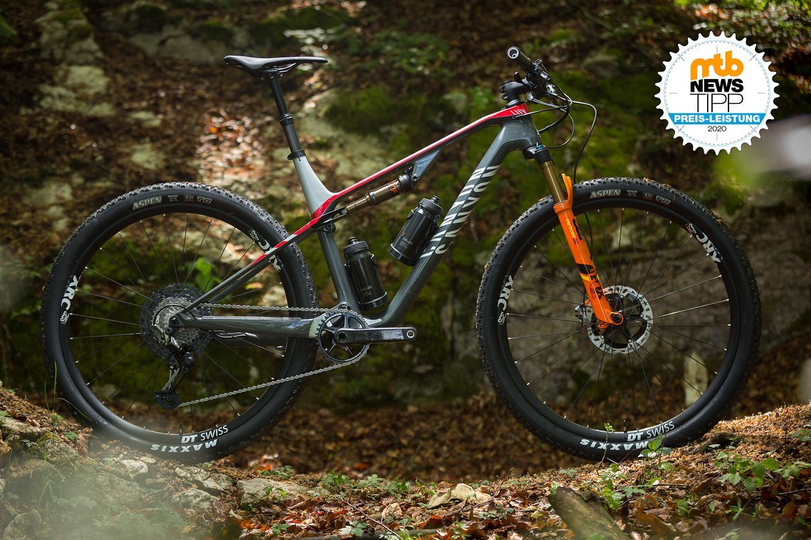

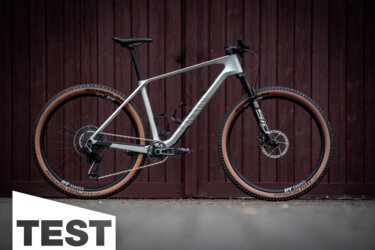

Tipp Preis-Leistung: Canyon Lux CF SLX 9.0 Team
Die beiden Superstars Pauline Ferrand-Prevot und Mathieu van der Poel vertrauen nicht ohne Grund bei den meisten Wettkämpfen auf das Canyon Lux: Die Koblenzer Rennmaschine ist zwar bereits seit 2018 erhältlich, aber immer noch eines der führenden Räder auf dem Cross-Country-Markt. Im Sprint bei geschlossenem Fahrwerk ist das Lux superschnell und somit das optimale Gefährt für antrittsstarke Fahrer wie Mathieu van der Poel. Ein großartig ansprechendes Fahrwerk bügelt bergab viele Hindernisse aus und sorgt für großen Fahrspaß auf den Trails. Einzig bei höheren Geschwindigkeiten wird das Lux leicht nervös und erfordert mehr Kraft im Oberkörper um die Spur zu halten. Bergauf zeigt sich der Hinterbau teilweise etwas unruhig und sorgt immer wieder dafür, dass man auch bei Hindernissen im Anstieg das Fahrwerk blockiert. Mit 6.399 € ist das Lux mit Abstand das günstigste Bike in unserem Vergleich, deckt zudem fast alle Anforderungsbereiche eines Cross-Country-Rades ab und bietet damit eindeutig das beste Preis-Leistung-Verhältnis im Test.
Canyon Lux CF SLX 9.0 Team: Zum ausführlichen Test
canyon lux tipp preis-leistung
#5 canyon lux tipp preis-leistung
Die Erfolgsbilanz des Canyon Lux gibt den Produktentwicklern aus Koblenz recht: Auch wenn das Fully auf dem Papier durch die jüngere und progressiver ausgerichtete Konkurrenz unter Druck gesetzt wird, kann es im Renn- und Tourenalltag bestehen. Für einen vernünftigen Preis erhält der Endkunde beim Lux ein Rad, das fast alle Anforderungen eines XC-Bikes ideal abdeckt. Die eher agil konzipierte Geometrie mit einer ausgewogenen Sitzposition sorgt im geschlossenen Fahrwerkszustand für ein enorm spritziges Fahrverhalten. Bergab glänzt das Lux durch sein fantastisch entwickeltes Fahrwerk, das für viel Freude auf den Trails sorgt. Auch die absenkbare Sattelstütze am Lux trägt zu mehr Fahrspaß bei und hilft insbesondere unsichereren Rennfahrerinnen und Rennfahrern im Wettkampfgeschehen. Gegner von Variostützen können in einfachen Schritten auf eine klassische Sattelstütze umsteigen.
Schwächen leistet sich das Canyon nur wenige: Bei höheren Geschwindigkeiten kann das gelungene Fahrwerk die agile Grundauslegung des Bikes nicht zu 100 % ausgleichen, sodass das Lux etwas unruhig werden kann. Zudem wippt das Fahrwerk im Antritt etwas mehr als bei anderen Rädern auf dem Markt und ermöglicht weniger Traktion am Berg.

Stärken
  • ausgewogene Sitzposition
  • spritzig & antrittsstark bei geschlossenem Fahrwerk
  • sehr wendig
  • tolles Fahrwerk bergab
Schwächen
  • leicht unruhig bei hohen Geschwindigkeiten bergab
  • etwas ineffizienter Hinterbau bergauf

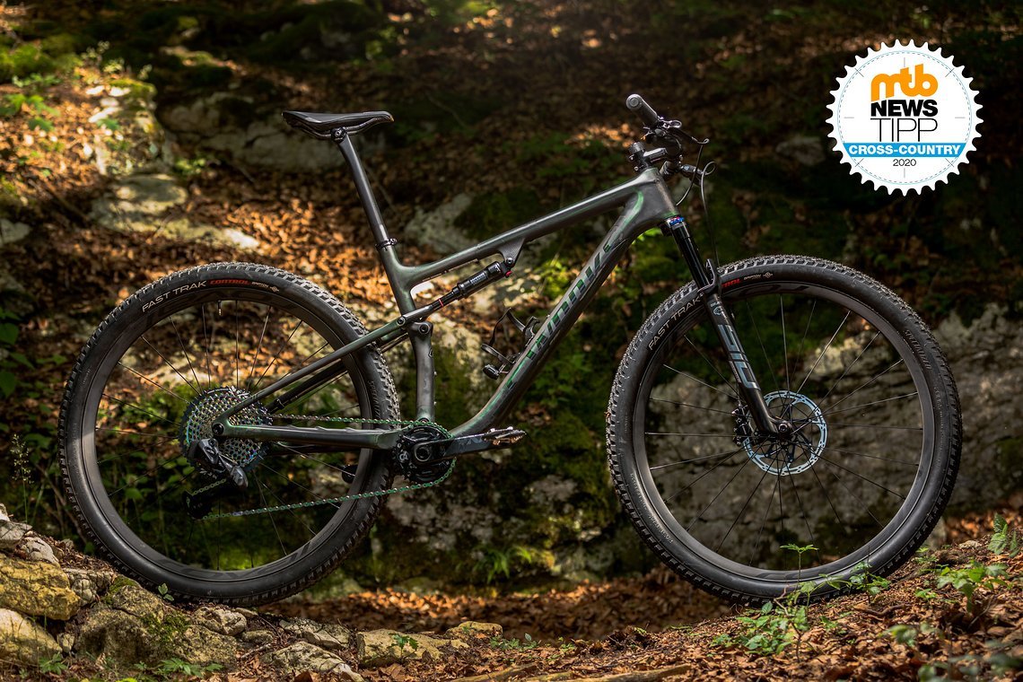

Tipp Cross-Country: Specialized Epic S-Works
Sündhaft teure 12.500 € müssen Fans des Specialized Epic S-Works auf den Tisch legen, um eine der spannendsten XC-Innovationen der vergangenen Jahre in der eigenen Garage begutachten zu dürfen. Kein Hersteller wagte sich im Metier der Cross-Country-Räder bisher an eine derart traillastige Geometrie mit 67,5°-flachem Lenk- und 75,5°-steilen Sitzwinkel heran. Der lange Radstand des Epics und sein ebenfalls an Enduro- und Trailbikes angelehntes Cockpit mit kurzem Vorbau und breitem Lenker sorgen für viel Sicherheit auf den schwersten Rennstrecken des Planeten und ermöglichen es, den Gashahn beim bergab weit aufzudrehen. Die Ausstattung mit den leichtesten und besten Komponenten, die der Markt aktuell hergibt, rüstet das Rad zudem bestens für steilste Anstiege auf Cross-Country-Strecken. Sehr spannend am Epic ist auch das Brain-System zur automatischen Fahrwerksblockierung: Befürworter und Gegner des Systems finden jeweils gute Argumente für ihre Seite. Ein finales Urteil? Individuelle Anforderungen und Vorlieben entscheiden hier.
Specialized Epic S-Works: Zum ausführlichen Test
specializedepic tipp cc
#6 specializedepic tipp cc
Als Vision für zukünftige Generationen im XC-Bereich angetreten, krempelt das neue Specialized Epic S-Works nicht nur auf dem Papier den Cross-Country-Markt um. Der innovative Ansatz mit einer äußerst progressiven Geometrie geht voll auf und zaubert so ziemlich jeder Fahrerin und jedem Fahrer mit Vorlieben im Cross-Country- und Trailbereich ein Grinsen ins Gesicht.
Die sündhaft teure Ausstattung, ein federleichter Rahmen und eine ausgewogene Sitzposition prädestinieren das Epic S-Works dazu, bergauf Bestzeiten aufzustellen. Bergab zeigt sich das Epic als wahres Universaltalent: Es rollt mühelos auch bei höheren Geschwindigkeiten über Hindernisse und bleibt dabei trotzdem agil genug, um enge und verwinkelte Passagen zu meistern. Das Specialized Epic fühlt sich dabei zu jedem Zeitpunkt kontrolliert an und lässt immer wieder die Grenzen zwischen Trailbike und Cross-Country-Rad verschmelzen. Das Brain-System mit der Möglichkeit, ein äußerst „cleanes“ Cockpit zu erreichen, überzeugt in seiner Funktion, bietet jedoch in seiner grundlegenden Idee Spielraum für Diskussionen: Manch ein XC-Racer wird dem Brain-System einen klassischen Remote-Lockout zur Fahrwerksblockierung vorziehen.

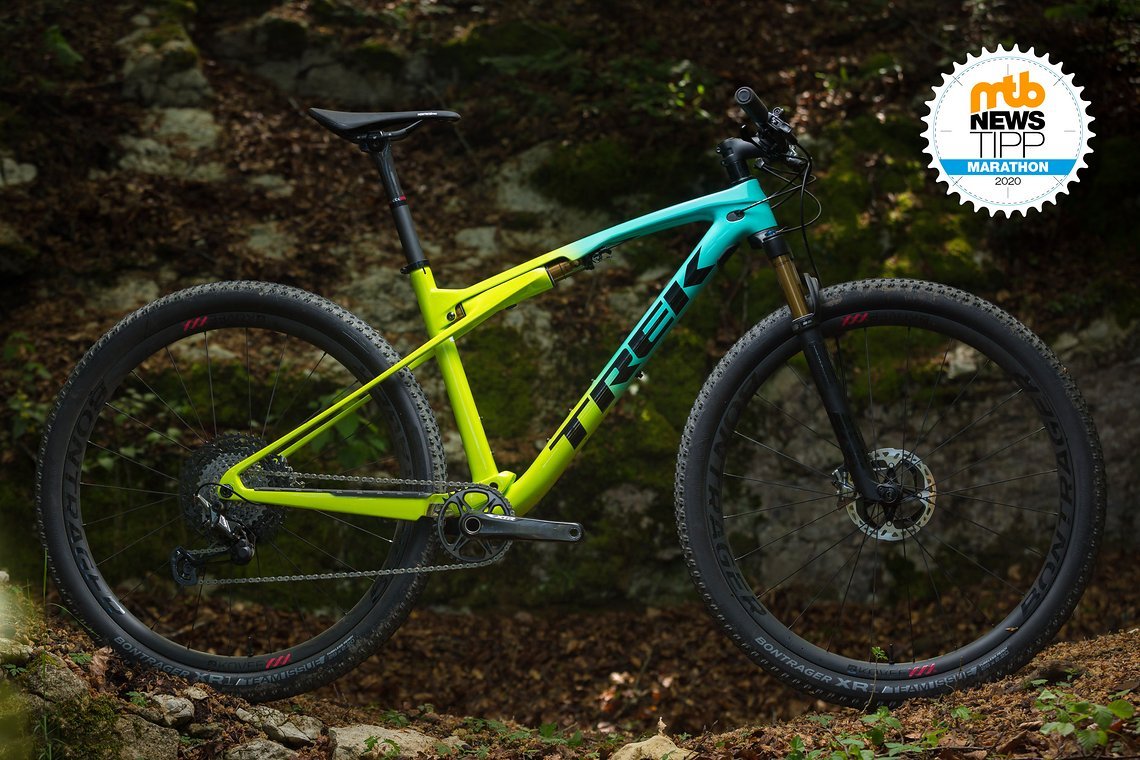

Tipp Marathon: Trek Supercaliber 9.9 XTR
60 mm für ein Halleluja! Das Trek Supercaliber von Jolanda Neff, Anton Cooper und Co. krempelt den Cross-Country-Markt mächtig um. Mit einem außergewöhnlichen Hinterbau soll das Trek die Lücke zwischen Racefully und XC-Hardtail schließen und somit das perfekte Gefährt für die Rennstrecke darstellen. Und tatsächlich könnte der Ansatz der amerikanischen Bikeschmiede die Zukunft prägen: Spritzig wie ein klassisches Race-Hardtail kombiniert mit der Traktion eines Racefullies, vereint das Trek Supercaliber einige wesentliche Vorzüge der beiden Bikegattungen. Insbesondere bei weniger anspruchsvollen XC-Kursen, wie sie unter anderem bei Marathon-Rennen häufiger vorzufinden sind, dürften die Pläne der Produktentwickler von Trek voll aufgehen.
Trek Supercaliber 9.9 XTR: Zum ausführlichen Test
trek supercaliber tipp marathon
#7 trek supercaliber tipp marathon
Ist das Trek Supercaliber mit seinem speziellen Ansatz die eierlegende Wollmilchsau im Cross-Country-Bereich, die alle Anforderungen an ein Rad auf einer XC- und Marathonstrecke abdeckt? Die Antwort auf diese Frage lautet gleichermaßen ja und nein: Den Ingenieuren von Trek ist es definitiv gelungen, ein Rad zu konstruieren, das die Leichtfüßigkeit und Effizienz eines Hardtails mit einigen wesentlichen Stärken eines Race-Fullies kombiniert. In flachem und ansteigendem Terrain überzeugt es durch seinen antriebsneutralen Hinterbau, der jedoch in enormen Maße Traktion auf den Trails ermöglicht. Bergab kann das Supercaliber mit seinem 60 Millimeter-Dämpfer erwartungsgemäß nicht ganz mit der Konkurrenz reinrassiger Race-Fullies mithalten.
Letztlich ist das Trek Supercaliber jedoch für einen Großteil aller Rennstrecken im Cross-Country- und Marathon-Einsatz eine ideale Lösung, die Race-Fullies und Hardtails in den Schatten stellen kann. Ist das Terrain jedoch sehr moderat, bleibt das Hardtail unschlagbar – sind die Anforderungen bergab höher, stellt ein Race-Fully die bessere Lösung dar. Wann dies jeweils der Fall ist? Das hängt stark von fahrtechnischem Vermögen und persönlicher Vorliebe ab.
Artikelbild
Pro / Contra
Stärken
  • antriebsneutral
  • hohe Traktion
  • spritzig im Antritt
  • agil & wendig bergab
Schwächen
  • Fahrwerk bergab limitiert
  • im Vergleich zum Hardtail schwerer Rahmen

  3. Mountainbike vs. Kleinwagen „Da kann ich mir ja gleich ein Auto kaufen!“ So oder so ähnlich lautete immer wieder die Antwort, wenn wir im Zuge des Vergleichstest über die gesalzenen Preise der vier getesteten Racefullies mit unbeteiligten Dritten sprachen. Spitzenreiter Specialized mit fast unüberwindbaren 12.500 €, gefolgt von Trek mit über 10.000 € und Cannondale mit 8.000 € stehen allesamt für die ausufernde Preispolitik der Bike-Hersteller. Canyon zeigt beim Lux, wie es geht: Für etwas mehr als 6.000 € gibt es einen gelungenen Austattungsmix, der sich im Vergleich zur Konkurrenz überhaupt nicht verstecken muss.
  4. Integration & Funktionalität Im Testfeld ist Specialized wohl der eindeutige Innovator, wenn es um die Zukunft bei Cross-Country-Rädern geht. Integration trifft hier auf Funktionalität – ohne große Komplikationen: Brain-System, elektronische Schaltung, Quarq Power-Meter – das S-Works-Topmodell kommt ohne Kabelwirrwarr aus. Aber ist das ausschließlich ein Vorteil? Erster klarer Nachteil: der Preis. Rennfahrer verzichten in Bezug auf das Brain-System außerdem wahrscheinlich eher auf die ansprechende Optik, zugunsten eines selbstständig kontrollierbaren Lockouts. Spannend dürften hier weitere Systeme sein, die den Fahrspaß und die Effizienz steigern – werden wir hier in Zukunft mehr Integration an Dropper-Post und mit dem teuren Fox Live Valve sehen?
  5. Gewicht spielt (k)eine Rolle Sagenhafte 8,4 kg wog das Cannondale Scalpel im Jahr 2008. Mehr als eine Dekade später sind die Laufräder größer geworden, die Rahmen gewachsen, aber auch andere Anforderungen in den Vordergrund gerückt. Markenübergreifend drückt das bei Racefullies auf die Waage. Sind die Gewichtsfetischisten deswegen weniger geworden? Nein, die Hersteller haben Gewichtsersparnis weiterhin als hohe Priorität auf der Liste. Und das ist auch wichtig: Am Specialized Epic und dem Trek Supercaliber zeigt sich, dass die Nuancen auf der Waage helfen können, den Vortriebswillen eines Bikes zu erhöhen. Aber auch den stärkeren Fokus auf Funktionalität und Fahrwerks-Abstimmung möchten wir nicht missen. Vergleicht man die Performance der Räder von damals, sind wir viele Schritte weiter und diskutieren nicht umsonst darüber, ob ein Cross-Country-Bike eventuell ein Trailbike ersetzen kann.

Lenkeranschlagschutz Ein unglücklicher Sturz, der Lenker klappt weg und plötzlich ist der gesamte Rahmen kaputt – ein solches Szenario sollte unserer Meinung nach der Vergangenheit angehören. Auch wenn die Cockpiteinstellung oftmals diese Situation gar nicht zulässt, da der Lenker beim Einklappen ohne Rahmenkontakt bleibt, kann diese Situation insbesondere bei Fahrerinnen und Fahrern, die eine sportliche Sitzposition bevorzugen auftreten. Ein Lenkeranschlagschutz wie beim Canyon Lux und beim Trek Supercaliber verhindern dies zuverlässig. Etwas unverständlich, wieso Specialized und Cannondale aus Gründen der Gewichtsersparnis darauf verzichten.

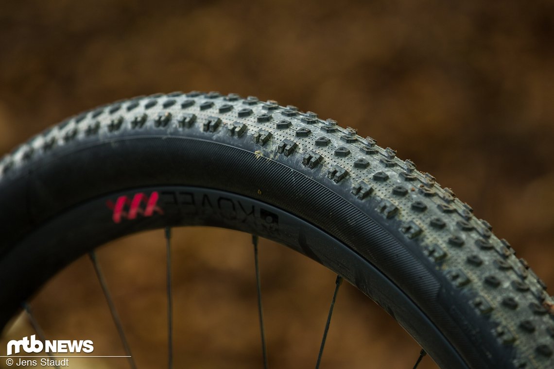

Reifen Die Pneus im Rennsportbereich haben oft kein einfaches Leben. Dem einen rollen sie zu langsam, dem anderen bieten sie zu wenig Grip: Die vier unterschiedlichen Reifenkonstellationen im Testfeld gaben allesamt eine gute Figur ab. Jede Konstellation hatte seine eigenen Stärken und Schwächen, die jedoch nur unwesentlich ins Gewicht fallen. Eine sehr positive Entwicklung für alle Rennsportfans!
#25 Optisch nicht unbedingt eine Schönheit, dafür in der Funktion hochrelevant - ein Lenkeranschlagschutz sollte unserer Meinung nach bei teuren Carbon-Rädern zum Standard gehören, da unglückliche Stürze im Eifer des Renngefechts immer wieder vorkommen.
Schnell mit viel Grip
#26 Schnell mit viel Grip - die vier verschiedenen Reifenkombinationen im Vergleichstest konnten uns alle überzeugen und sind für den Renneinsatz bestens gewappnet.

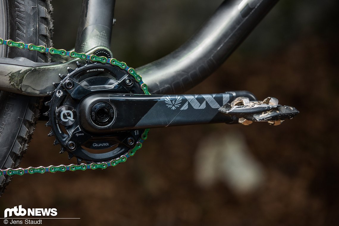

Stauraum am Rad Cannondale und Specialized versehen ihr Racebike mit zusätzlichem Stauraum für ein Minitool und im Fall des Scalpels für weitere Reparierhilfen. Das schafft Platz in den Trikottaschen von Rennfahrerinnen und Rennfahrern und kann im Notfall die ersehnte Rettung sein. Auch die Tatsache, dass alle vier Räder bei den meistbenutzten Rahmengrößen mit der Möglichkeit versehen sind, zwei Flaschenhalter zu montieren, ist sehr positiv zu bewerten.
Kabelsalat vs. Clean-Cockpit Dass Canyon durchaus mit vielen Kabeln umgehen kann, hat das Enduro-Bike Strive vorgemacht. Remote-Lockout, Dropperpost, Schaltung und Bremsen sorgen am Canyon Lux für gewaltiges Chaos. Wenn auch nicht jeder mit der AXS-Schaltung vollends glücklich war und am Epic keine Dropperpost zu finden ist – das ultra cleane Cockpit ohne Kompromisslösungen à la MCi oder Stoll/Trickstuff gefällt richtig gut, ist problemlos austauschbar, wartbar und anpassbar. Dass noch zwei Leitungen herausschauen, störte keinen der Tester.
QUARQ Power Meter an Bord Ohne Zutun, ohne austauschen, ab Werk verbaut – Top!
Die wichtigsten Utensilien bei Defekten hat man beim Cannondale Scalpel stets parat
#27 Die wichtigsten Utensilien bei Defekten hat man beim Cannondale Scalpel stets parat - zudem bieten alle vier Räder genügend Platz für zwei Trinkflaschen. Top!

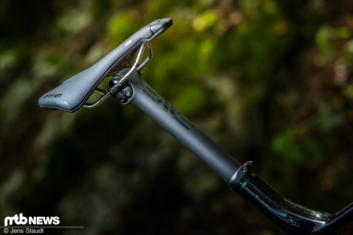

Enve-Sattelstütze Im Testfeld am aufwändigsten in der Einstellung – und irgendwie unnötig kompliziert. Alle anderen Sattelstützen haben problemlose, einfache Verstellbarkeit der Sattelstellung ermöglicht.
SRAM vs. Shimano Keine der Schaltgruppen im Testfeld leistete sich nennenswerte Schwächen, im direkten Vergleich knallt die AXS-Eagle die Gänge aber mit etwas mehr Gewalt rein, während die Shimano-Schaltwerke smoother operieren. AXS überzeugt dafür mit aufgeräumtem Cockpit und einfacher Montage. Bei den Bremsen waren alle Tester lieber mit den XTR-Modellen, als der Level-Bremse unterwegs.

Eine Glaubensfrage? SRAM vs. Shimano!
#30 Eine Glaubensfrage? SRAM vs. Shimano! - Die beiden Komponentenriesen schenkten sich im Vergleichstest nur wenig. Beide Topgruppen, XTR und XX1 AXS, funktionierten tadellos, einzig die SRAM Level Bremsen fielen im Vergleich zu den XTR-Stoppern zurück.
