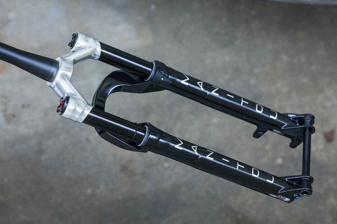

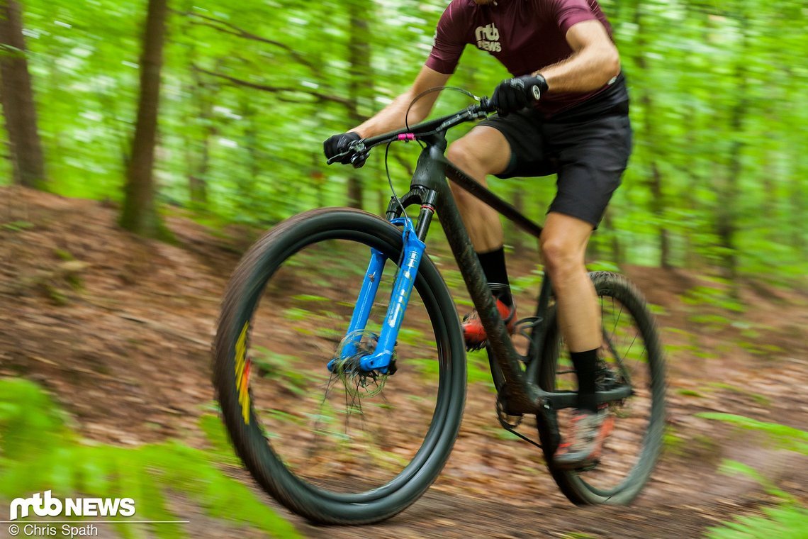

Komprimierte Technik zum gleichen Preis
#3 Komprimierte Technik zum gleichen Preis - XC-Federgabeln stehen in ihrer Last auf den Geldbeutel Pendants mit mehr Federweg keineswegs nach. Manitou, RockShox und DT Swiss sind mit Preisen knapp unter 1.000 Euro recht nahe beisammen. Bei Suntour und Fox müssen Kunden noch deutlich tiefer in die Tasche greifen.

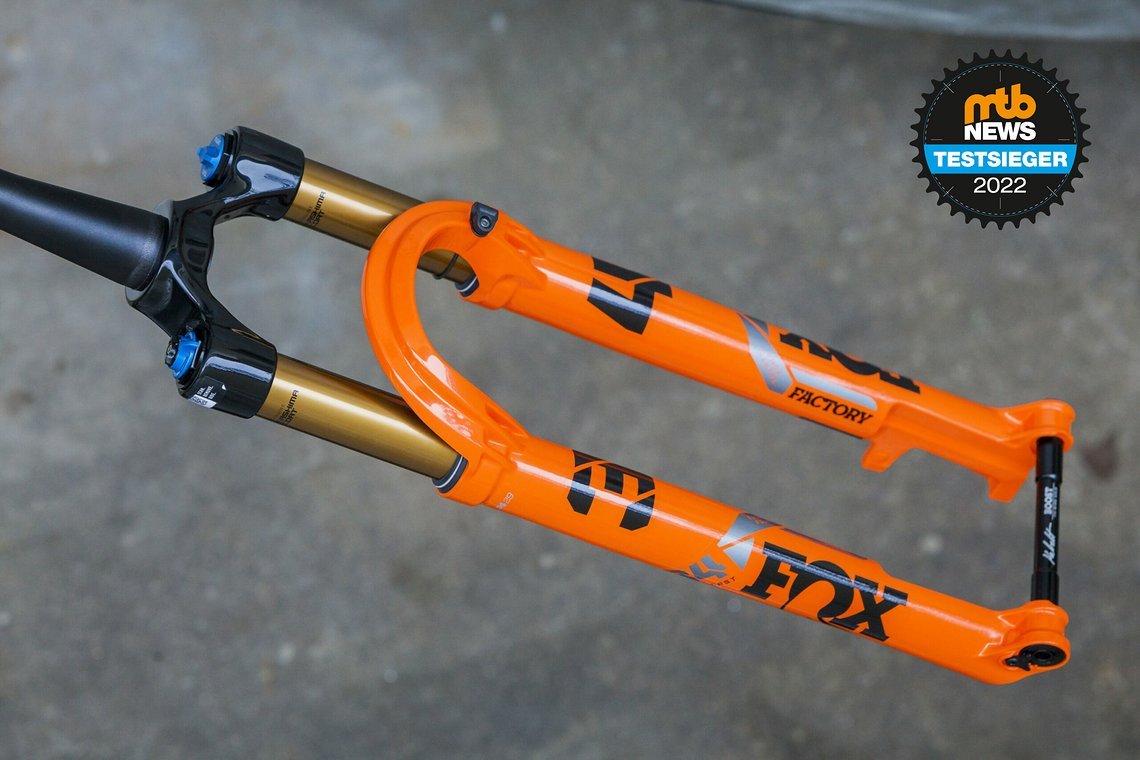

Testsieger: Fox 34 SC Factory
Golden sind nicht nur die Standrohre der Fox 34 SC Factory – auch der aufgerufene Preis befindet sich in Edelmetall-Regionen. Wer sich diese Federgabel leisten kann und möchte, bekommt mit das Beste, was der XC-Federgabelmarkt zu bieten hat. Die Fox 34 überzeugt durch ihre starke Performance auf dem Trail und mit einer hervorragenden Dämpfung, die eine besonders hohe Effizienz an den Tag legt. Die 100 Millimeter Federweg werden bei der Fox 34 SC Factory optimal genutzt, zugleich ist sie absolut sorglos in ihrer Handhabung. Außerdem kann die Fox 34 SC Factory mit einem sehr respektablen Gewicht und der größten Funktionalität in Bezug auf die Einstellmöglichkeiten glänzen. Zusammengefasst: Fox liefert ein fantastisches Gesamtpaket ab, das die 34 SC zum Testsieger des XC-Federgabel-Vergleichstest macht!
Fox 34 SC Factory: Zum ausführlichen Test
fox-badge-schwarz-
#5 fox-badge-schwarz-
Fox wird mit der 34 SC Factory einmal mehr seinem Ruf als „Daimler“ unter den Gabelherstellern gerecht: Die Federgabel überzeugt auf ganzer Linie mit einer hervorragenden Performance in allen Fahrsituationen und einer enormen Effizienz auf den knappen 100 mm Federweg. Zudem bietet die 34 SC Factory viele Möglichkeiten zum individuellen Tuning, sodass jeder das passende Setup findet, ohne dass es dabei zu komplex wird.
Während andere Federgabeln auf dem Markt häufig an bestimmten Stellen Kompromisse verlangen, liefert Fox ein vollumfängliches Gesamtpaket ab, das nur wenige Wünsche offenlässt: Racer wird gegebenenfalls der nicht ganz so straffe Lockout stören, zudem kann die 34 SC in Sachen Gewicht mit dem wohl größten Konkurrenten auf dem XC-Markt, der RockShox Sid SL Ultimate, nicht mithalten. Dafür steht jedoch auch die Variante mit 32-mm Standrohren parat, die diesbezüglich nur knapp das Nachsehen gegenüber dem Pendant von RockShox hat.
Artikelbild
Pro / Contra
Stärken
  • effizientes & feinfühliges Ansprechverhalten
  • standfest & ermüdungsfrei
  • funktionelle und vielfältige Optionen fürs individuelle Setup
Schwächen
  • Lockout schließt nicht komplett
  • hoher Preis

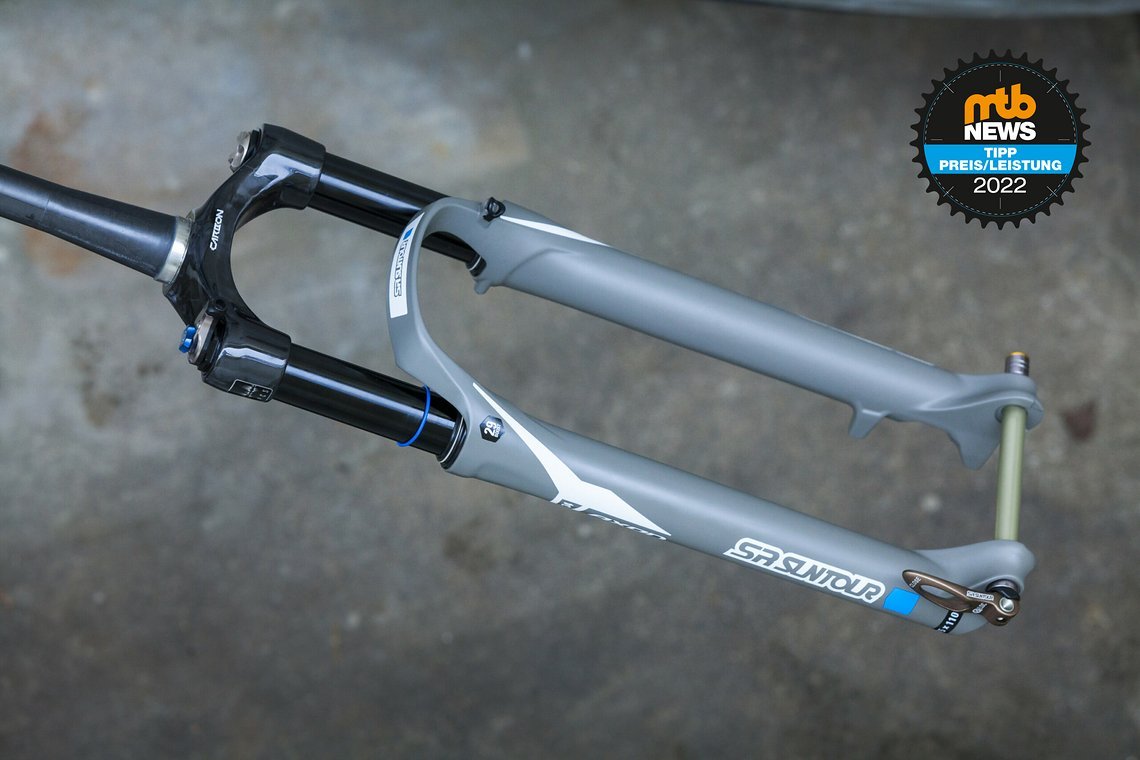

Tipp Preis-Leistung: SR Suntour Axon Werx34
Heimlich, still und leise hat sich in den vergangenen Jahren SR Suntour an die Marktgrößen im Bereich der XC-Federgabeln herangepirscht: Spätestens seit dem Olympiasieg durch Tom Pidcock auf der Axon Werx34 ist klar, dass der taiwanesische Hersteller in der Champions League angekommen ist. Und das zeigt auch der direkte Vergleich mit der Konkurrenz: Die SR SuntourAxon Werx34 steht der Fox 34 SC Factory in Sachen Performance in keinster Weise nach und schafft es auf einem genauso hohen Niveau Komfort, Kontrolle und Präzision auf dem Trail zu vereinen. Die Effizienz der Axon Werx34 ist beeindruckend! Auch ein spezielles Remote-Lockout-System und das besondere Q-Loc-Steckachsensystem überzeugen. Das etwas höhere Gewicht im Vergleich zur Fox 34 SC Factory verhindert den Testsieg der Axon Werx34. Mit dem etwas günstigeren Preis im Vergleich zur orangenen Fox-Federgabel verdient sich die Axon Werx34 den Tipp Preis-Leistung!
SR Suntour Axon Werx34: Zum ausführlichen Test
suntour-badge-schwarz-
#6 suntour-badge-schwarz-
Dass die Axon Werx34 bei Olympia in Tokio aufs oberste Treppchen kletterte, lag vermutlich hauptsächlich an den schnellen Beinen von Tom Pidcock und nicht an seiner Federgabel: Nichtsdestotrotz ist es keineswegs verwunderlich, dass der Brite bei den Federkomponenten auf die Expertise von SR Suntour setzt. Die Axon Werx34 überraschte im Testalltag mit einer hervorragenden Performance, die aus dem geringen Federweg von 100 mm primär dank einer großartigen Dämpfung das maximal Mögliche herausholt.
Das Ansprechverhalten überzeugt in so ziemlich jeder Situation, das Setup erfordert jedoch etwas Fingerspitzengefühl. Überzeugen können zudem der Remote-Lockout und das Steckachsen-System, was beides so bei anderen Herstellern nicht vorzufinden ist. Leichtbaufans werden mit einem weinenden Auge auf das Gewicht blicken – die gute Performance der Gabel gleicht das in unseren Augen jedoch aus.

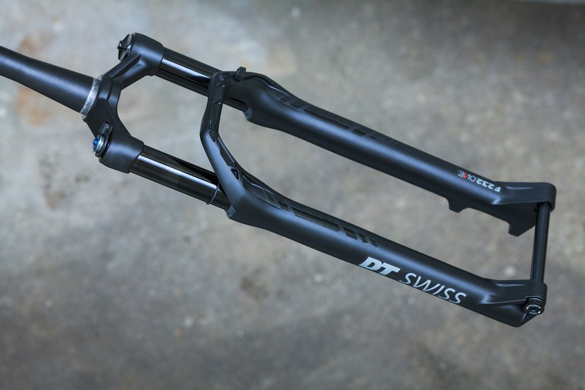

DT Swiss F232 One
DT Swiss schickt seit 2020 seine Athletinnen und Athleten mit einer komplett neuen Version ihrer Race-Federgabel auf die Rennstrecke – und das mit Erfolg: Olympia-Silber, WM-Vizetitel und der Sieg der Gesamt-Weltcup-Wertung durch Mathias Flückiger geben den Entwicklern von DT Swiss recht, dass die Neuentwicklung der F232 One-Federgabel ein voller Erfolg ist. Die Federgabel überzeugt durch ein sensibles und kontrolliertes Fahrverhalten, bleibt jedoch im Hinblick auf den Komfort und einigen weniger durchdachten Details knapp hinter den beiden Modellen von Fox und SR Suntour zurück.
DT Swiss F232 One: Zum ausführlichen Test
c4dcfb8e7979866a23889fd0ce89933119f07be6-scaled
#7 c4dcfb8e7979866a23889fd0ce89933119f07be6-scaled
DT Swiss hievt sich mit der F232 One in die Champions League der XC-Federgabeln: Die Gabel meistert den Spagat zwischen Leichtbau und Performance äußerst gut und muss lediglich in hartem Terrain etwas einstecken. Und das keineswegs, weil sie sich unkontrolliert fahren lässt, sondern vielmehr aus dem Grund, dass sie etwas mehr Krafteinsatz des Oberkörpers erfordert.
Das Ansprechverhalten der F232 One ist sehr sensibel und erfordert daher bei den meisten Fahrer*innen gewisse Anpassungen via Volumenspacer sowie Low-Speed-Druck- und Zugstufe. Überzeugen kann zudem der dreistufige Lockout mit mittlerem Drive-Modus – kleinere Probleme können recht leicht in zukünftigen Generationen der Gabel behoben werden, wie der kürzlich neu vorgestellte Remote-Hebel für die F232 One zeigt.
Artikelbild
Pro / Contra
Stärken
  • sensibles Ansprechverhalten
  • kontrolliertes & präzises Fahrverhalten
  • dreistufiger Lockout
Schwächen
  • etwas ermüdend in hartem Gelände
  • kompliziertes Setup mit vielen Klicks der Zugstufe und T10-Schlüssel bei der Druckstufe

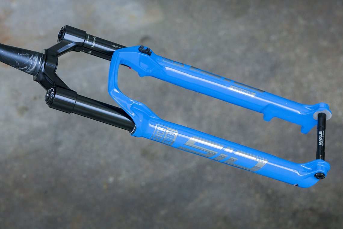

RockShox SID SL Ultimate
Die neue RockShox SID SL Ultimate macht auf der Waage eine unfassbar schlanke Figur und setzt sich in der Gewichtsbilanz deutlich von der Konkurrenz ab. Das hat jedoch seinen Preis: Auch wenn die Kontrolle auf den Trails stets sehr hoch ist, erfordern das reduzierte Innenleben und die geringeren Setup-Möglichkeiten Kompromisse in Bezug auf den Komfort. Im Gegensatz dazu bietet RockShox eher unerfahrenen Kundinnen und Kunden mit der SID SL Ultimate eine Plattform, die leicht zu verstehen und zugleich im Preis mit 949 Euro vergleichsweise überschaubar ist. Absolute Spitze ist der Twistloc-Remote-Lockout von RockShox, der nach Meinung der Testfahrer die beste Lockout-Lösung auf dem Markt darstellt.
RockShox SID SL Ultimate: Zum ausführlichen Test
7fe77eec2faefd6c2a3bcf3cc130b9090414d744-scaled
#9 7fe77eec2faefd6c2a3bcf3cc130b9090414d744-scaled
KISS – „Keep it simple, stupid!“ RockShox beschränkt sich bei der SID SL Ultimate auf das Wesentliche und klettert damit insbesondere in der Gewichtsrangliste mit großem Vorsprung aufs Siegertreppchen. Dass dies in der Welt der immer komplexer werdenden Technologien der Federungen und Dämpfungen nicht nur Vorteile bringt, ist recht offensichtlich.
Die RockShox SID SL Ultimate performt auf dem Trail äußerst solide und fährt in Bezug auf die Kontrolle und Geschwindigkeit auf den Trails an der Spitze der XC-Federgabeln mit. In Sachen Komfort erfordert die SID SL Ultimate jedoch Kompromisse: Entweder man erhält eine sensible SID mit etwas harschem Verhalten bei starken Schlägen oder eine SID mit passendem Feedback im groben Terrain, aber geringerem Komfort und einer erhöhten Ermüdung des Oberkörpers.
Artikelbild
Pro / Contra
Stärken
  • geringes Gewicht
  • hohe Präzision & Kontrolle
  • Twistloc-Lockout
Schwächen
  • kompromissbehaftet im Hinblick auf Komfort & Performance
  • reduzierte Setup-Möglichkeiten

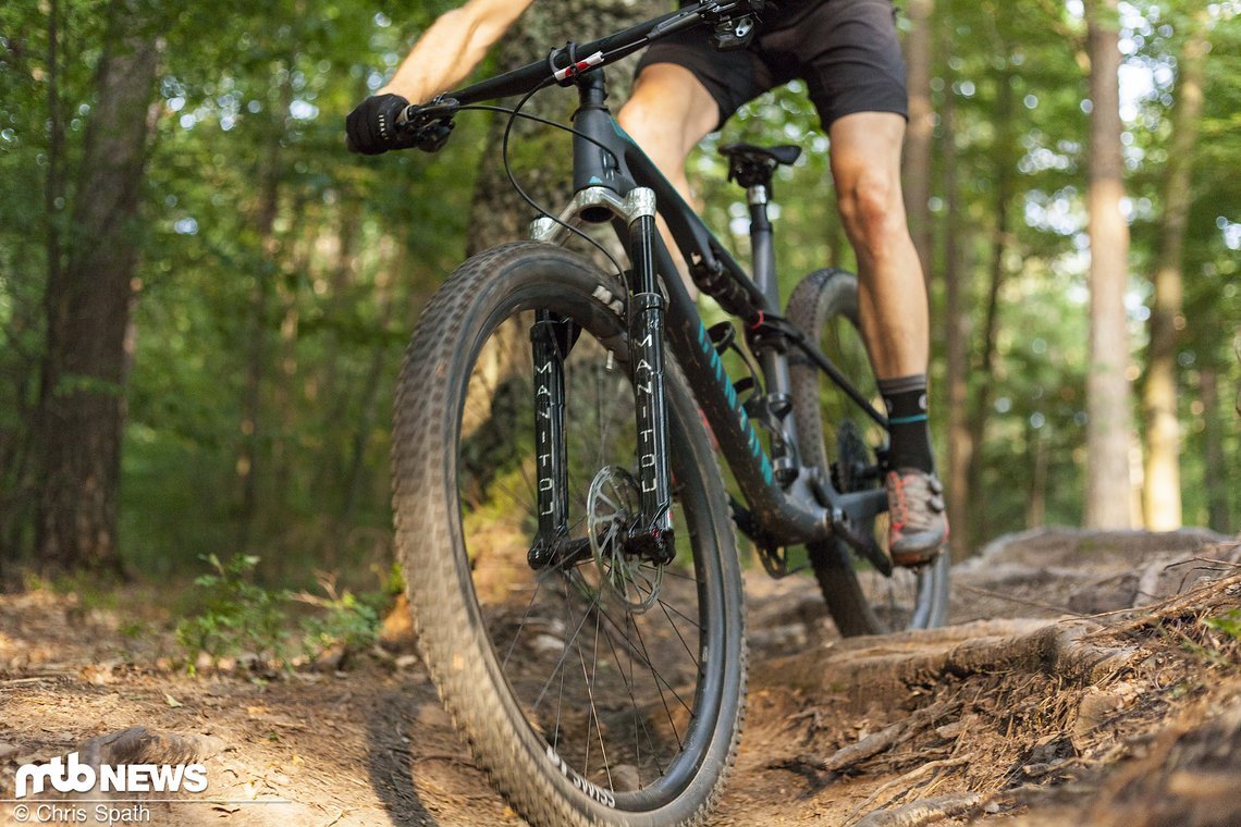

Manitous R7 Pro kann im klassischen Trail- bzw. Down-Country-Einsatz besonders überzeugen
#16 Manitous R7 Pro kann im klassischen Trail- bzw. Down-Country-Einsatz besonders überzeugen - Etwaige Nachteile wie der fehlende Remote-Lockout spielen hier weniger eine Rolle, zugleich kommt die hervorragende Dämpfung der Gabel deutlich mehr zum Tragen
