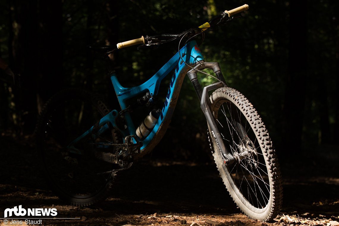

Der neue Vigilante
# Der neue Vigilante - Viel vom alten übernommen, aber nicht einfach nur verbreitert – am Reifen hat sich einiges geändert. Gleich geblieben ist der Einsatzbereich – ein Allrounder will er sein!

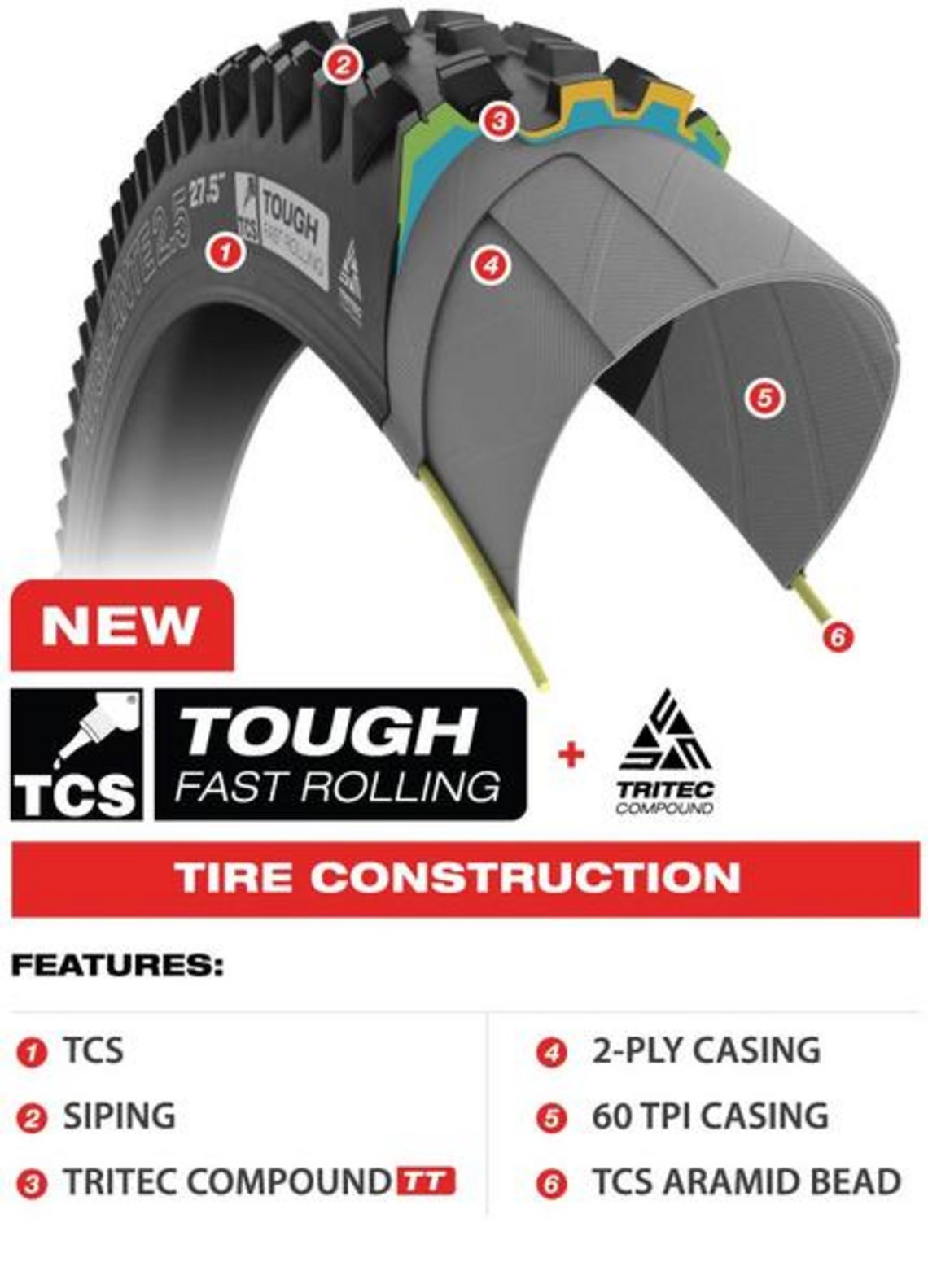

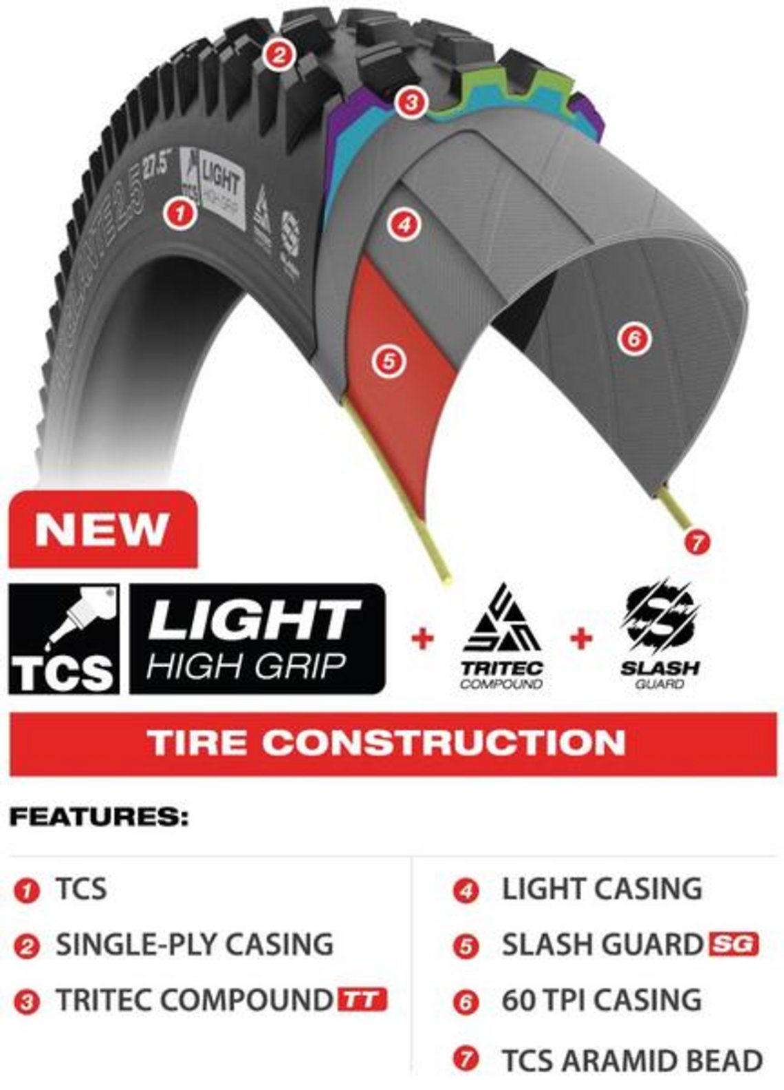

Den Karkassen-Aufbau haben wir zuletzt im Verdict-Test schon beschrieben:
Fangen wir mit dem Aufbau des Reifens an der Felge an: Der WTB Verdict ist ein Faltreifen und mit Aramid-Reifenwulst aufgebaut. Am TCS Tough-Reifen gibt es eine zweilagige Karkassen-Konstruktion, die für hohe Haltbarkeit sorgen soll und auch am Vigilante und Trail Boss schon verwendet wird. Der zweilagige Aufbau zieht sich über den gesamten Reifen. Es wird also auch unter der Lauffläche ordentlich Gewebe verwendet, um vor Reifenpannen zu schützen. Das Herzstück des Reifens ist ein recht klassischer Aufbau ohne große Besonderheiten.
TCS Light-Karkasse mit Slash Guard und weicher High Grip-Gummimischung
# TCS Light-Karkasse mit Slash Guard und weicher High Grip-Gummimischung
TCS Tough-Karkasse mit schnell rollender Gummimischung
# TCS Tough-Karkasse mit schnell rollender Gummimischung
Getestet haben wir aber auch die dünnere TCS Light-Karkasse. Diese kommt anstelle von zwei 60 TPI-Lagen mit nur einer Lage aus, wird aber durch die zusätzliche Slash Guard-Nylon-Einlage verstärkt. Vom Reifenwulst bis zu den Seitenstollen ist diese gezogen und soll die Seitenwand vor Schnitten schützen – bei geringerem Gewicht als mit einer zweiten Karkassen-Lage.
Wie der zuletzt getestete WTB Judge setzt man auch am Vigilante auf die neue TriTec-Gummimischung:
Die Basis bildet eine extra harte Gummimischung, auf die im Bereich der Mittelstollen eine etwas weichere Mischung aufgebracht wird, die Seitenstollen bekommen noch einmal ein weicheres Gummi – einen ähnlichen Aufbau gibt es beispielsweise bei 3C-Reifen von Maxxis. Für Stabilität soll die harte Basis sorgen, der Seitenstollen für ordentlich Traktion und die Mittelstollen für ein gutes Abrollverhalten.

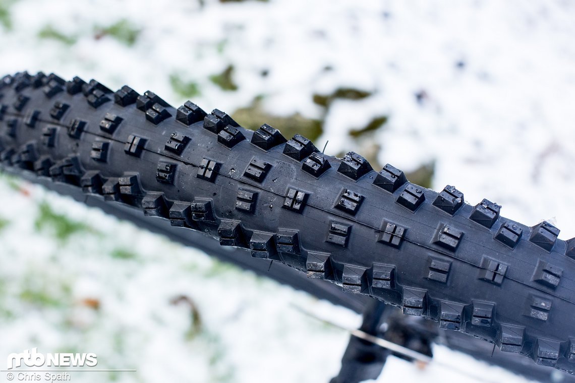

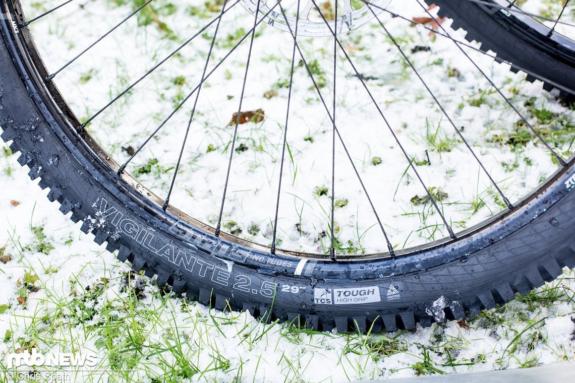

Wenden wir uns dem Profil zu: Der WTB Vigilante 2,5 wirkt wie skaliert – nicht nur die Breite ist gewachsen, auch die Stollen sind in alle Achsen größer geworden. Bei genauerem Blick fällt außerdem auf, dass es kleine Veränderungen zum Vorgänger gibt. Die Anordnung der Stollen ist sehr ähnlich geblieben – in der Mitte gibt es viel Raum zwischen den Gummi-Höckern, zu den Seiten des Profils drängen sich die Stollen dagegen etwas mehr. Am Doppelstollen auf der Lauffläche, wurde die Verbindung zwischen den beiden Stollen entfernt. Zu guter Letzt fällt auf: Waren am Vigilante 2,3 noch alle Lamellen orthogonal zur Laufrichtung angeordnet, sind inzwischen fast alle parallel zur Fahrtrichtung angesetzt.
Das Profil hat sich etwas geändert
# Das Profil hat sich etwas geändert - Vor allem an den Lamellen ist das erkennbar. Außerdem sind die Stollen größer geworden.

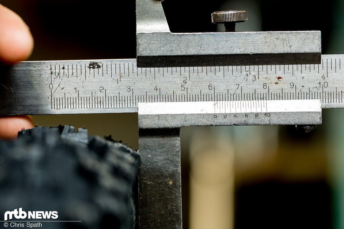

  • Reifenbreite Vor allem im Hinterbau könnte es bei dieser Breite schon bei so manchen Rahmen zu Problemen kommen.
Breit gebaut
# Breit gebaut - Auf einer Felge mit 29 mm Maulweite fällt der Vigilante sehr breit aus.
