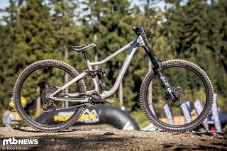

# Vpace Kids-DH-Prototyp - das neuste Projekt der Ravensburger ist eine Ansage: 180 mm Federweg vorne und hinten mit tiefem Tretlager und einem Lenkwinkel von 63°. Der Mini-Downhiller wird voraussichtlich in drei Größen erhältlich sein und die Körpergrößen von 1,30 bis 1,65 m abdecken.

Der Hinterbau ist speziell für leichte Kinder ausgelegt
Um das Fahrwerk auch für das geringe Gewicht der Kinder auszulegen, wurden sowohl der Dämpfer als auch die Federgabel angepasst.

Auch beim Fahrwerk wurde darauf geachtet, dass es speziell auf die Bedürfnisse von Kindern ausgelegt ist. Das hier gezeigte große Modell mit 27,5-Laufrädern ist auf Gewichte von 40 bis 60 kg abgestimmt. Möglich wird das durch einen speziellen Dämpfertune, der für Federgabeln und Dämpfer in Zusammenarbeit mit Fox (großes Modell) und Manitou (kleinere Modelle) entwickelt wurde. Der Hinterbau selbst wurde Vpace zufolge ebenfalls auf die Bedürfnisse von Kindern optimiert – er soll antriebsneutral sein und reichlich Pop für die Jumplines bieten. Um ein Abrutschen vom Pedal zu verhindern, ist zudem auf möglichst wenig Pedalrückschlag geachtet worden – laut Vpace setzen die meisten Kids nämlich auf Flatpedals.
