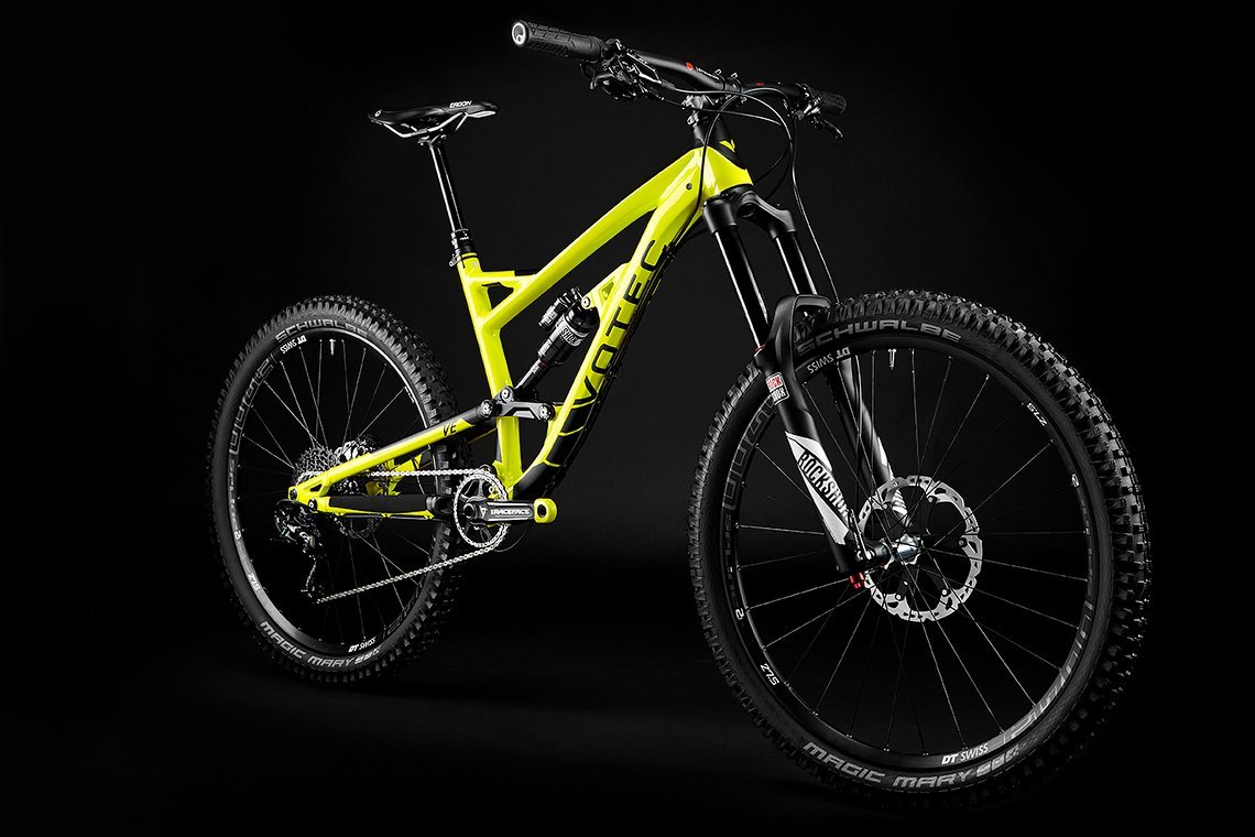

Das VE ist Votecs neues Enduro
#1 Das VE ist Votecs neues Enduro - es soll für all jene gemacht sein, die gern so schnell wie möglich fahren; ganz gleich ob im Rennen oder nach Feierabend.

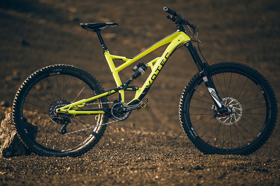

Soll nicht nur bergab können
#4 Soll nicht nur bergab können - auch wenn der Lenkwinkel schon mächtig flach gewählt ist.

Geometrie
Im Jahr 2016 hat man es fast schon kommen sehen: Solch ein Enduro ist lang und flach. Wer genau hin schaut, der merkt aber, dass Votec das dann auch wirklich so meint, also vor allem: Sehr flach. Der Lenkwinkel liegt bei Downhill-mäßigen 64,3° – 64,7° und kann über einen Flipchip eingestellt werden. Das tiefe Tretlager liegt je nach Einstellung 1 mm über oder 4 mm unter der Achse der 27,5″-Laufräder, und weil das Bike bis zu 170 mm Federweg hat ist auch das: Sehr flach. Hinsichtlich der Länge hingegen hat es Votec zum Glück nicht übertrieben, denn der flache Lenkwinkel lässt den Radstand auch mit moderaten 425 mm Reach auf 1,17 m in Größe M wachsen.

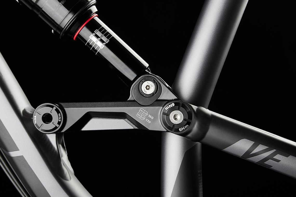

Hier werden sämtliche Einstellungen vorgenommen
#5 Hier werden sämtliche Einstellungen vorgenommen - Federweg und Geometrie lassen sich beliebig kombinieren
Was gefällt: Votec bietet das VE in 5 Rahmengrößen an, von XS-XL werden Sitzrohrlängen von sehr kurzen 380 mm bis rauf auf 510 mm angeboten. Der 74,5° / 74,1° steile Sitzwinkel soll derweil die Uphill-Eignung gewährleisten. Das ganze kann, wie bereits erwähnt, durch Drehen des Einsatzes in der Dämpferaufhängung noch an persönliche Vorlieben angepasst werden, obwohl die Frage erlaubt sein muss, wie deutlich 0,5° zu spüren sind – als Feintuning eignet sich der Flipchip aber allemal. Die Vorbaulänge wächst von 30 mm in XS auf 40 mm in S und M sowie 50 mm bei den L und XL-Bikes (korrigiert am 10.06.16).

Votec setzt auf einen klassischen Viergelenker mit flach liegender Dämpferwippe und parallel zum Unterrohr positionierten Federbein. Der Federweg lässt sich, zusätzlich und unabhängig von der Geometrie, über den Flipchip auf 160 oder 170 mm einstellen. Das stellt erneut keinen Charakterwechsel dar, sondern ein Feintuning, quasi den Regler zwischen sehr rennmäßig und super rennmäßig.
 „Der Horst-Link Hinterbau ist optimiert auf die Kennlinie der neuesten Luftdämpfer, um auch im mittleren Federwegsbereich optimalen Support zu bieten. Mit einem Flip-Chip hat man die Wahl zwischen 160 oder 170mm Federweg und kann unabhängig davon aus zwei Geometrie-Settings wählen.“ Holger Weiser, Produktmanager VOTEC

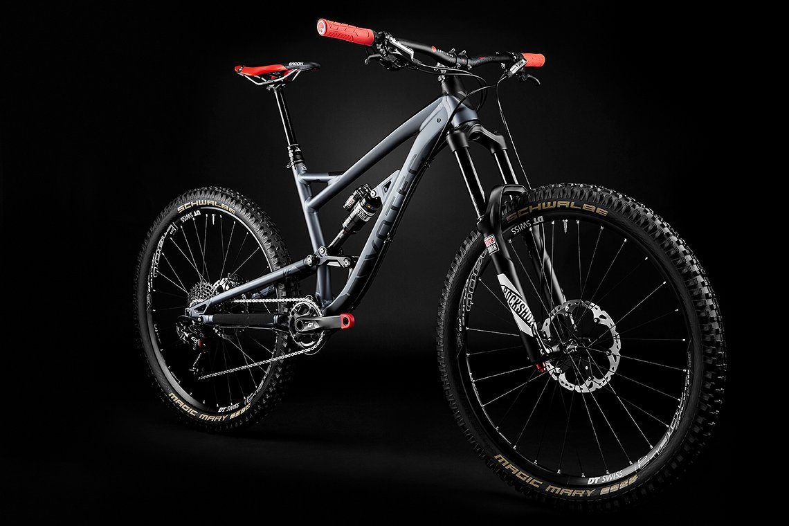

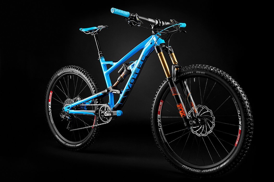

Votec VE Elite
#8 Votec VE Elite - Preislich im Mittelfeld liegt das Elite mit dicken Shimano-Bremsen, besserem Rock Shox Fahrwerk und leichterem Laufradsatz.
Votec VE Evo
#9 Votec VE Evo - Mehr geht nicht - Carbon-Kurbeln, MT7-Bremsanker und auch sonst nur das Feinste.
