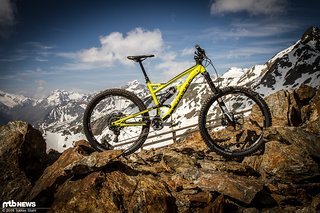

#1 Votec VE Elite - das Enduro der Esslinger, neu für 2016.
