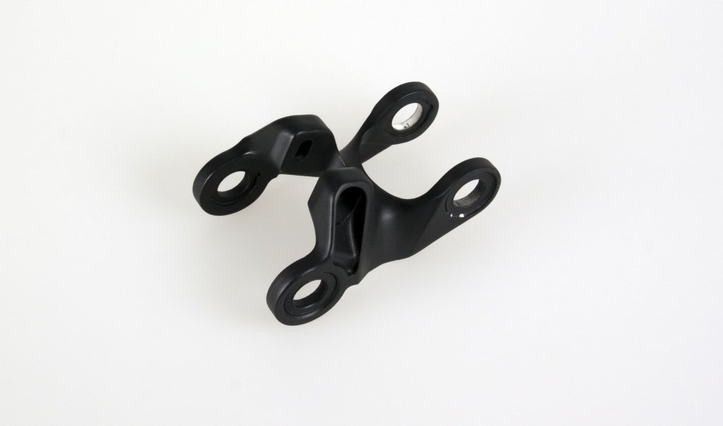

Der „Mono U Link“ ist im Gegensatz zum Spark deutlich verstärkt worden.
