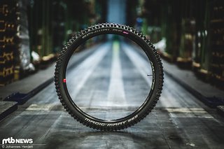

4 Compounds für ein Halleluja: Mit Addix präsentiert Schwalbe vier neue Gummimischungen, die die Performance der Reifen deutlich verbessern
#1 4 Compounds für ein Halleluja: Mit Addix präsentiert Schwalbe vier neue Gummimischungen, die die Performance der Reifen deutlich verbessern - der farbige Streifen auf der Lauffläche verrät die Eigenschaften des neuen Compounds.

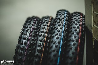

Schwalbe Addix-7
#2 Schwalbe Addix-7
Schwalbe Addix-4
#3 Schwalbe Addix-4

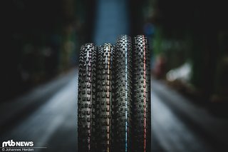

Statt PaceStar, TrailStar und VertStar bietet Schwalbe zukünftig vier verschiedene Gummimischungen, die sich in ihren Eigenschaften voneinander unterscheiden und den Vorgängern deutlich überlegen sind
#5 Statt PaceStar, TrailStar und VertStar bietet Schwalbe zukünftig vier verschiedene Gummimischungen, die sich in ihren Eigenschaften voneinander unterscheiden und den Vorgängern deutlich überlegen sind - Speed (rot) und Speedgrip (hellblau) richten sich dabei eher an die Cross Country/Trail-Fraktion, während Soft (orange) vor allem im Enduro-Bereich und Ultrasoft (pink) vornehmlich im Downhill zum Einsatz kommen wird.

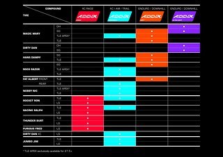

Übersicht: Die 4 neuen Schwalbe Addix Compounds
Zukünftig bietet Schwalbe an allen Reifen der hochwertigen Evolution-Serie insgesamt vier neue Compounds an, die die drei bisherigen Gummimischungen PaceStar, TrailStar und VertStar ablösen werden. Die neuen Compounds Speed, Speedgrip, Soft und Ultrasoft decken alle Einsatzgebiete ab und sollen hinsichtlich Grip, Dämpfung, Rollwiderstand und Haltbarkeit deutlich besser sein als die jeweiligen Modelle mit dem alten Gummimischungen. Anhand des Labels auf der Seitenwand und dem farbigen Streifen auf der Lauffläche erkennt man die neuen Addix-Compounds sofort.
Tabelle
#6 Tabelle

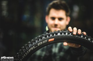

Schwalbe Addix Soft
Addix Soft schlägt eine Brücke über viele Einsatzbereiche und löst den bekannten TrailStar-Compound ab. Die neue Addix Soft-Gummimischung wird sich zukünftig an vielen Trail- und Enduro-Bikes, aber auch im Downhill-Bereich finden. Je nach Einsatzgebiet eignet sich Addix Soft auch gut für Kombinationen – beispielsweise mit einem Speedgrip-Reifen hinten für höhere Geschwindigkeiten oder als Vorderreifen in Verbindung mit einem Ultrasoft-Reifen am Hinterrad.
  • Einsatzgebiet: Trail, Enduro
  • Fokus: Haltbarkeit, Rollwiderstand, Dämpfung
  • Verfügbare Modelle: Magic Mary, Hans Dampf, Rock Razor, Fat Albert Front
  • Farbe: Orange
Die Schwalbe-Reifen mit orangem Streifen auf der Lauffläche und Logo auf der Seitenwand wird man zukünftig an vielen Trail- und Enduro-Bikes sehen
#11 Die Schwalbe-Reifen mit orangem Streifen auf der Lauffläche und Logo auf der Seitenwand wird man zukünftig an vielen Trail- und Enduro-Bikes sehen - Addix Grip ist der Nachfolger des TrailStar-Compounds.
Im Vergleich zu TrailStar ist Addix Soft in jeder Hinsicht verbessert
#12 Im Vergleich zu TrailStar ist Addix Soft in jeder Hinsicht verbessert - vor allem die Haltbarkeit wurde deutlich gesteigert. Gleichzeitig sind Grip und Dämpfung besser und der Rollwiderstand geringer.
