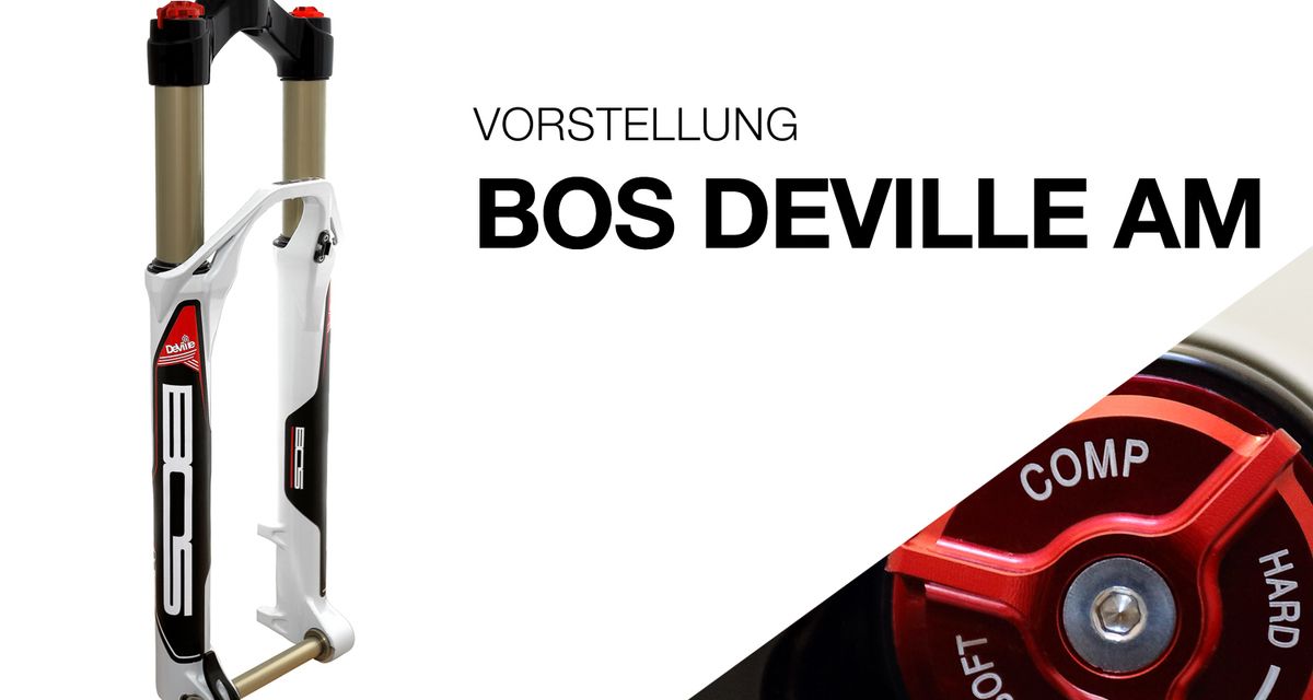

Seit mehr als drei Jahren gibt es die BOS Deville Federgabelserie [erste Vorstellung] und innerhalb dieser Jahre hat sich die Gabel bei All-Mountain- und Enduro-Fahrern eine ernst zu nehmende Fanbasis erarbeitet. Für 2014 wird die 140mm Version der Gabel auf den Namen BOS Deville AM umbenannt, soll 180g abspecken und über eine neue, deutlich verbesserte Dämpfung verfügen.

180g Gewichtseinsparung verspricht BOS für die überarbeitete Deville AM. Die Gewichtseinsparung wird maßgeblich durch die neue geschlossene Dämpfungskartusche erreicht.
Dämpfungskartusche
Die geschlossene Dämpfungskartusche der BOS Deville AM bietet eine neue, dreistufige Druckstufeneinstellung mit den Stufen „soft“, „medium“ und „hard“. Damit kehrt BOS im All-Mountain-Bereich den offenen Dämpfungen den Rücken und will dadurch die deutliche Gewichtseinsparung bei gleich bleibender Funktion erreichen. Eine getrennte, externe High- und Low-Speed-Druckstufeneinstellung gibt es bei der neuen Dämpfung nicht mehr. Der neue Einstellhebel für die Druckstufe beeinflusst sowohl die High-, als auch die Low-Speed-Druckstufe und soll so in jeder der drei Stellungen bestmögliche Dämpfungseigenschaften bieten, die an den vorgesehenen Fahrzustand angepasst sind. Die Ausgangsposition soll dabei die mittlere M-Stellung sein, die bestmögliche Traktion bieten soll. Davon abweichend ist die S-Position Komfort orientiert, während die H-Stellung auf maximale Effizienz im Uphill und bei starken Antritten getrimmt sein soll.
