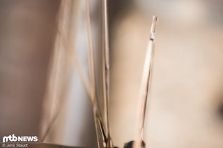

Was könnte man noch ins Lastenheft aufnehmen, wenn es um ein gutes Produkt geht? Anwenderfreundlichkeit. Auch dazu hat man sich etwas einfallen lassen, ein kleines aber feines Feature, dass dem Produkt gleichzeitig seinen Namen gibt. Das Dächle – die beidseitige Fase an der Außenseite des Reibrings soll beim Laufrad-Einbau helfen und Frust reduzieren.
Das Dächle, Namens-gebende Fase an der Bremsscheibe und Einfädel-Hilfe
# Das Dächle, Namens-gebende Fase an der Bremsscheibe und Einfädel-Hilfe - zu Deutsch: Das niedliche Dach.
