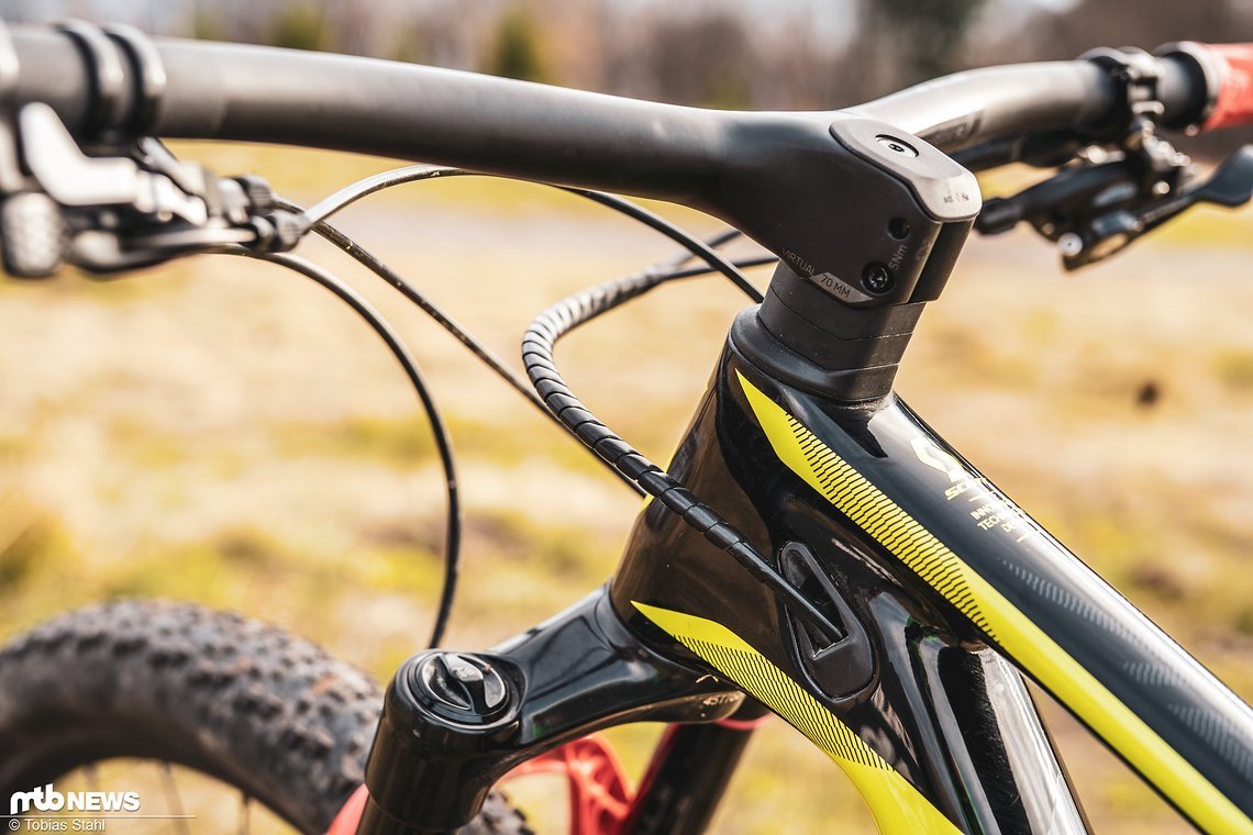

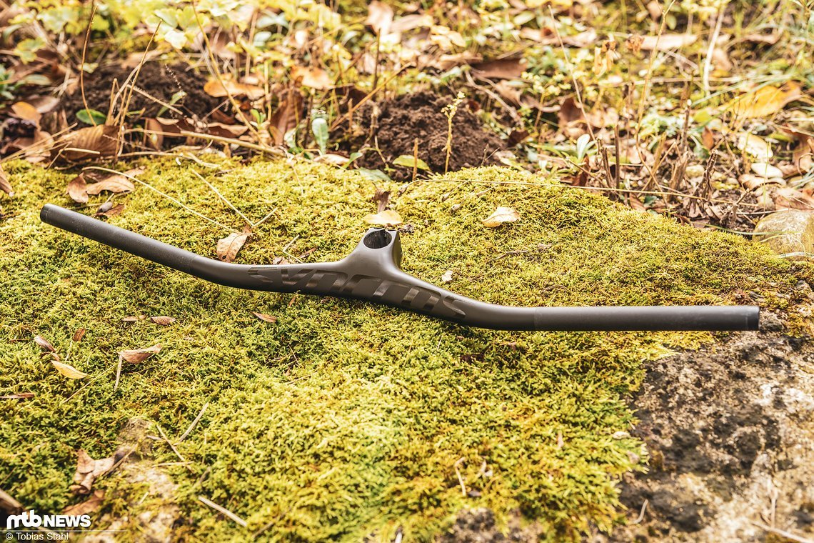

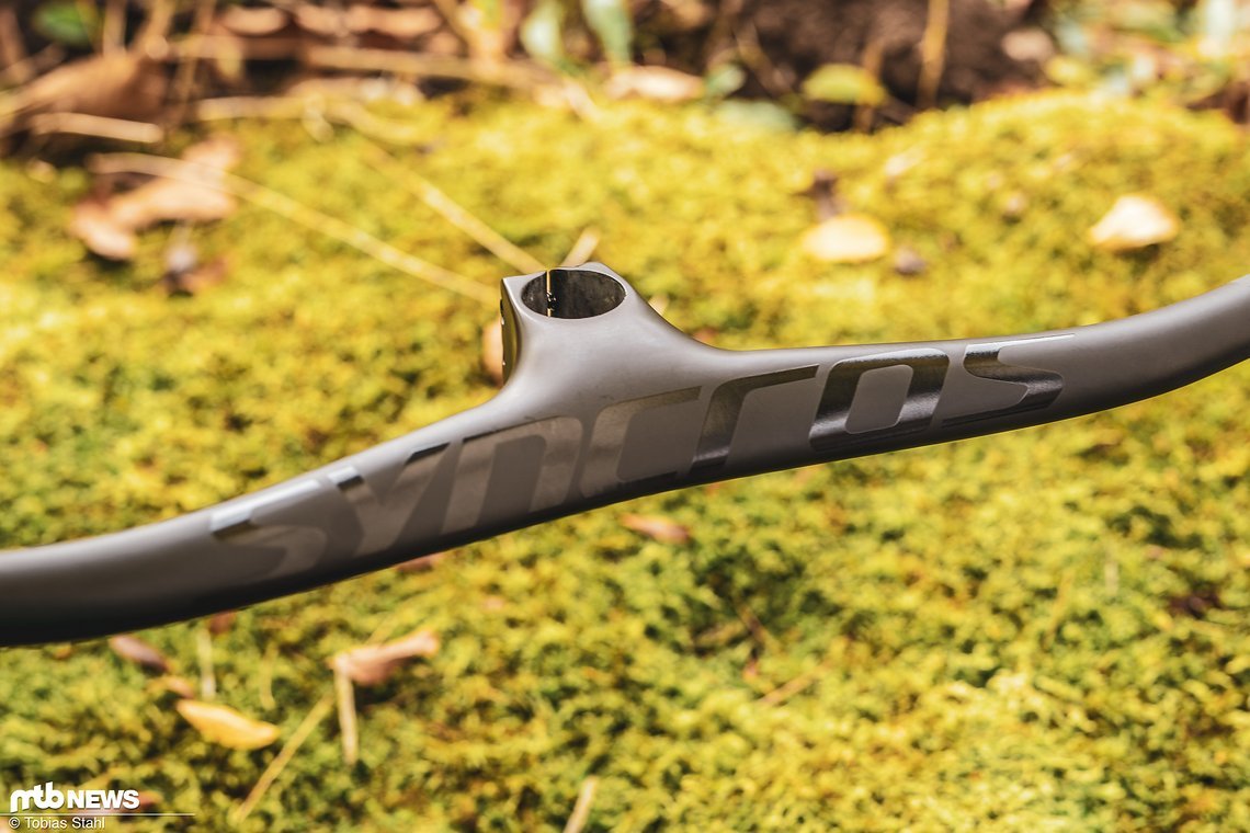

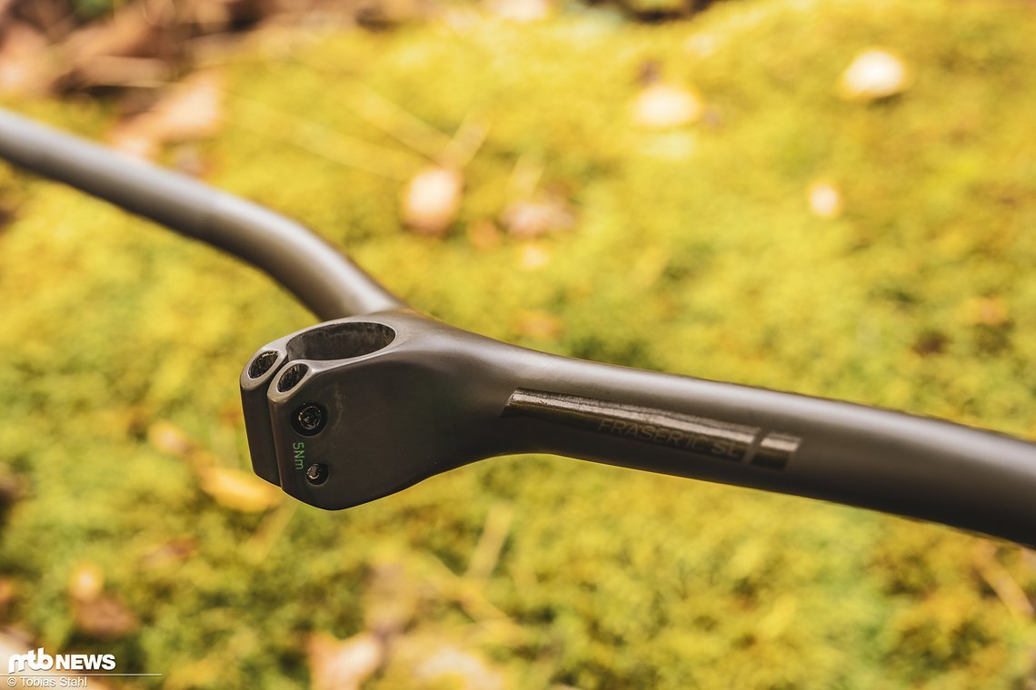

Organische Formen mit fließenden Übergängen prägen die Formgebung …
#2 Organische Formen mit fließenden Übergängen prägen die Formgebung …

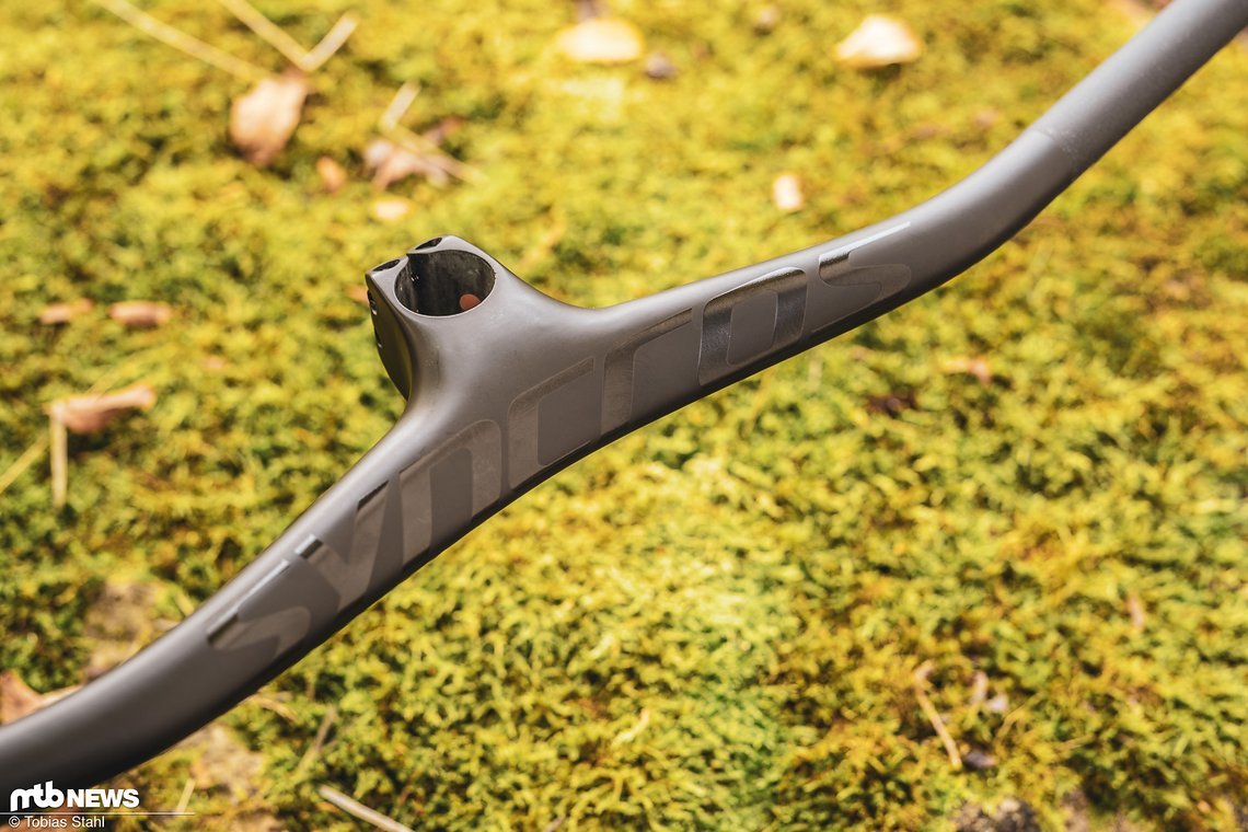

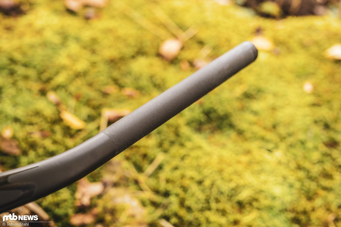

… aufgeraute Lenkerenden sollen die Klemmung verbessern und die erforderlichen Drehmomente reduzieren.
#3 … aufgeraute Lenkerenden sollen die Klemmung verbessern und die erforderlichen Drehmomente reduzieren.

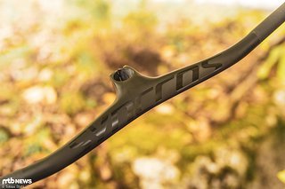

Hochglanz-Logo auf matter Kohlefaser anstelle von Schrauben und Lenkerklemmung
#4 Hochglanz-Logo auf matter Kohlefaser anstelle von Schrauben und Lenkerklemmung - der Syncros Fraser iC SL geht stilistisch andere Wege.

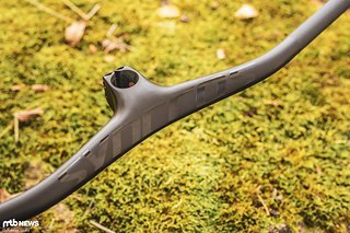

Im Detail
Preis der nahtlosen Integration: Weniger Varianten und keine individuelle Anpassung der Winkel.
Während die knallige Sonderserie für Nino mit steilen -25° am Vorbau in limitierter Stückzahl geliefert wird, kommt das Serienmodell mit moderateren -8°. Die Wahl ist gut, denn die im XC World Cup gefahrenen Sitzpositionen unterscheiden sich deutlich von dem, was normalsterblichen XC-Piloten guttut. Während es bei der Lenkerbreite mit 740 mm nur eine Option gibt, bietet Syncros bei der Vorbaulänge die Wahl von 60 bis 90 mm. Festgelegt sind dabei neben der Vorbausteigung auch die moderaten Winkel von 6° Biegung nach oben und 9° nach hinten für den Lenker. In Anbetracht dieser Zahlen wird schnell klar, dass es hier wenig einzustellen oder anzupassen gibt. Den Lenker nach den eigenen Vorlieben verdrehen oder beim Bike-Wechsel auf einen anderen Lenkwinkel anpassen? Das ist hier nicht möglich.

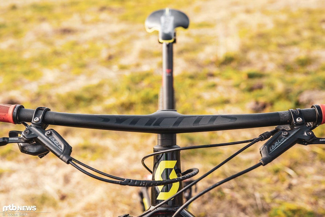

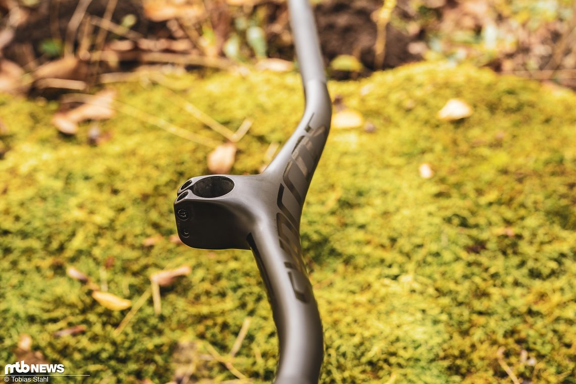

Ungewöhnlich: Die Lenker-Vorbau-Einheit kompensiert die eigentliche Vorbaulänge unauffällig
#5 Ungewöhnlich: Die Lenker-Vorbau-Einheit kompensiert die eigentliche Vorbaulänge unauffällig - so wirkt der Syncros kürzer als 70 mm.

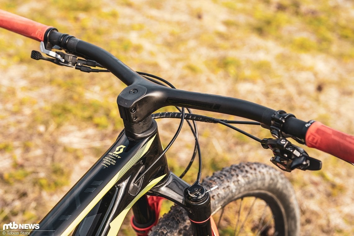

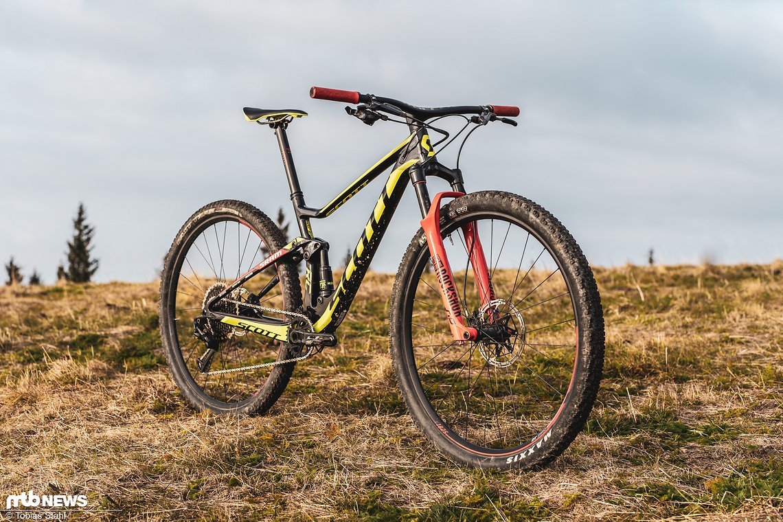

Wie aus einem Guss: Die hochpreisigen 2019er Modelle des Scott Spark RC sind serienmäßig mit dem leichten Syncros Fraser iC SL-Cockpit ausgestattet
#6 Wie aus einem Guss: Die hochpreisigen 2019er Modelle des Scott Spark RC sind serienmäßig mit dem leichten Syncros Fraser iC SL-Cockpit ausgestattet - an unserem Dauertest-Bike fügt sich die Kombination nahtlos ins Bild ein.

Bei der Montage kann der Syncros Fraser iC SL voll überzeugen: Dadurch, dass Lenker und Vorbau eine Kohlefasereinheit darstellen, muss die Komponente nur auf den Gabelschaft geschoben und mit dem vorgeschriebenen Drehmoment (6 Nm, Torx T25) angezogen werden. Eine Einstellung des Lenkers entfällt, die Stellung gegenüber dem Vorderrad muss nach wie vor von selbst gefunden werden. Positiv hervorzuheben ist, dass das Syncros-Cockpit eine relativ kurze Schaftlänge von 35 mm benötigt (40 mm Klemmhöhe). So können Gewichtfuchser das letzte Gramm einsparen – oder Besitzer einer Gabel mit kurzem Schaft sich entspannt zurücklehnen. Weitere Besonderheiten gibt es nicht zu berichten. Während Scott die Verwendung von Barends nicht freigibt, können auch Schraubgriffe mit Doppelklemmung verwendet werden – solange die Schrauben mit Gefühl angezogen werden.

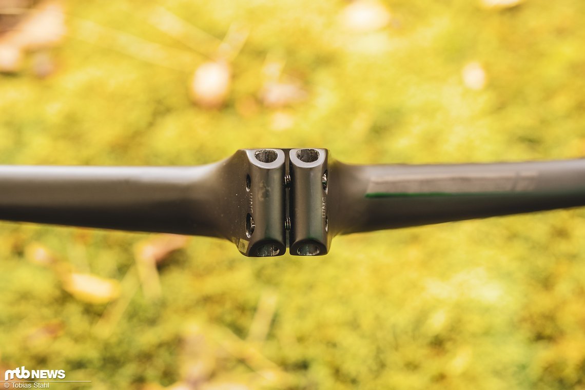

Der Vorbau klemmt mit 40 mm Höhe relativ kurz
#7 Der Vorbau klemmt mit 40 mm Höhe relativ kurz - die minimal erlaubte Schaftlänge liegt bei 35 mm.
Die vorgegebenen Drehmomente sind direkt neben der Verschraubung aufgedruckt.
#8 Die vorgegebenen Drehmomente sind direkt neben der Verschraubung aufgedruckt. - Angezogen wird mit einem Torx T25-Schlüssel.
