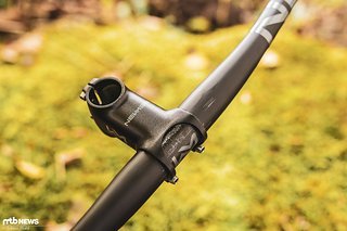

Schlicht und reduziert zeigt sich das Newmen-Cockpit im montierten Zustand.
# Schlicht und reduziert zeigt sich das Newmen-Cockpit im montierten Zustand.

Einen Lenker und einen Vorbau zu montieren, sollte selbst für ungeübte Schrauber kein Problem sein. An sich. Denn Newmen geht, um das geringe Gewicht des Vorbaus zu erreichen, einen Weg, der sich so auch bei der Konkurrenz von Intend BC findet: Die Lenkerklemmung ist integriert ausgeführt und wird über nur zwei Schrauben (M5 x 16 mm) gesichert. Im Umkehrschluss bedeutet das, dass der Lenker durch den Vorbau gefädelt werden muss. Um diesen Vorgang zu vereinfachen, liefert Newmen den Vorbau mit einer vorinstallierten Montagehilfe aus. Zwei Madenschrauben werden dabei von hinten in den Vorbau eingeschraubt und öffnen über eine Verbindungsplatte die Klemmung. Theoretisch sollte sich der Lenker so problemlos einschieben lassen.
Gut gemacht: Über zwei von hinten eingeschraubte Madenschrauben und eine kleine Platte kann der Newmen Evolution SL 318.2-Vorbau so weit geöffnet werden, dass der Lenker eingeschoben werden kann.
# Gut gemacht: Über zwei von hinten eingeschraubte Madenschrauben und eine kleine Platte kann der Newmen Evolution SL 318.2-Vorbau so weit geöffnet werden, dass der Lenker eingeschoben werden kann.
Einmal nicht aufgepasst: Beim ersten Montageversuch entstanden diese unschönen Kratzer
# Einmal nicht aufgepasst: Beim ersten Montageversuch entstanden diese unschönen Kratzer - grund dafür war ein nicht weit genug geöffneter Vorbau. Unterstützt wurde die Kratzerbildung jedoch auch durch die relativ rohen Kanten der Lenkerklemmung.
Und in der Praxis? Wir waren beim ersten Versuch mit dem hauseigenen Flatbar Advanced SL 318.0 zu zögerlich mit dem Aufspannen (max. 9 mm “Öffnung” sind kurzzeitig erlaubt!) und im Anschluss zu motiviert beim Einschieben (die Kanten sind relativ scharf, Lenkerbiegung in Vorbaulängsrichtung drehen hilft). Das Ergebnis waren unschöne Kratzer direkt im Sichtbereich. Ärgerlich! Den Lenker vorsichtig in die richtige Position zu drehen hilft. Abgesehen davon ist die Montage denkbar einfach. Gerade ausrichten und Drehmomente (alle Schrauben mit 6 Nm) einhalten, ist angesagt – dann kann es losgehen. Und auch wenn es komisch aussieht: Der Newmen Evolution SL 318.2 Vorbau kann auch “auf Kopf” montiert werden. Newmen verspricht, dass der Vorbau mit den meisten Lenkern bis 20 mm Rise kompatibel ist. In unserem betreuten Herstellerforum finden sich darüber hinaus zahlreiche Fragen und Antworten zur Kompatibilität spezieller Modelle.

  2. Schön, dass hier beide "Probleme" die ich mit dem Vorbau hatte nachvollziehbar sind:
    Zum einen die scharfen Kanten, welche (bei gewöhnlicher Behandlung) unweigerlich zu verkratzten Lenkern führen
    https://fotos.mtb-news.de/p/2345778
    Als auch die Tatsache, dass sich aufgrund der schmalen Ausführung der Klemmung und nicht gleichmäßig aufliegender Schraubenköpfe diese auf der (von vorne gesehen) rechten Seite verzieht.

  5. Muss den nach 16 Monaten mal ausgraben: Wurde das Problem mit den scharfen Kanten bei den aktuellen Chargen behoben?
    Sowas sorgt doch für "schnitthaltige" Belastungen auf den Lenker.
    Mir ist 2010 mal ein Felt Alulenker gebrochen wegen sowas. Das Rad war zum Zeitpunkt 3 Jahre alt, glücklicherweise war's beim Einfedern der Gabel im Stand nach Wartung. Nach Ausbau liess sich feststellen, dass die Kante am Vorbau scharf war und der Lenker im Lauf der Zeit wohl abgeschnitten wurde. Sowas gehört definitiv abgefast bzw. gerundet. Kann man natürlich selbst entgraten, sollte zu dem Preis aber nicht passieren ... so einen Auslieferungszustand halt ich nach meiner Erfahrung für gefährlich. smilie Ist das für Carbonlenker weniger dramatisch? Gesund kann es jedenfalls nicht sein.
