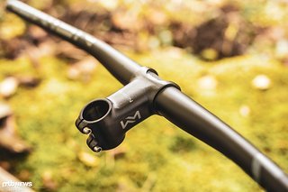

Vor dem Hintergrund des Syncros Fraser iC SL haben wir uns die Frage gestellt, ob die neuartige Integration von Lenker und Vorbau bestehende Systeme schlagen kann. Ist sie leichter? Zeigen sich in der Praxis vorteilhafte Eigenschaften? Wie liegt sie preislich im Rennen? Um diese Fragen zu beantworten, haben wir drei hochwertige und leichte Lenker-Vorbau-Kombinationen für den Cross Country-Einsatz zusammengestellt und sind sie den Herbst und Winter über in der Praxis gefahren:
  • Syncros Fraser iC SL (740 mm Breite, 70 mm Länge)
  • Newmen Advanced SL 318.0 Lenker (740 mm) & Newmen Evolution SL 318.2 Vorbau (70 mm)
  • Schmolke MTB Flatbar TLO Oversize Lenker (740 mm) & Intend BC Grace XC Vorbau (77 mm)

Bleibt nur noch eine Frage: Woher kommen am Ende des Tages die Unterschiede beim Gewicht? Am Vorbau selbst zeigt sich, dass man mit Aluminium und Carbon weitestgehend identische Gewichte erreichen kann. So liegen die aus Aluminium gefertigten Newmen Evolution SL 318.2 und Intend BC Grace XC-Vorbauten bei 83 g, respektive 78 g. Der im Vorjahr vorgestellte Mcfk Vorbau UD aus Kohlefaser kommt auf 79 g. Er ist anders als die beiden Aluminiummitbewerber jedoch nur bis 100 kg Systemgewicht freigegeben. Und kostet (mehr als) das Doppelte.
Woher kommen die Gewichtsunterschiede? Ein Blick auf die Wandstärken der Kohlefaser-Lenker von Schmolke (oben) und Newmen (unten) hilft weiter
# Woher kommen die Gewichtsunterschiede? Ein Blick auf die Wandstärken der Kohlefaser-Lenker von Schmolke (oben) und Newmen (unten) hilft weiter - insbesondere bei den auf maximalen Leichtbau optimierten Bauteilen gilt es Gewichts- und Einsatzbereichseinschränkungen ernst zu nehmen!
Folglich müssen wir uns die Lenker genauer anschauen, um Gewichtsunterschiede erklären zu können. Hier schlägt Kohlefaser Pendants aus Aluminium deutlich – der Gewichtsvorteil ist klar, wenn auch teuer erkauft. Darüber hinaus gilt eine einfache Regel: Was nicht da ist, wiegt auch nichts. Da unsere Vergleichslenker jeweils die identische Breite von 740 mm haben, müssen die Differenzen über Material und Wandstärke erklärt werden. Ein schneller Blick auf die Enden der Lenker von Newmen und Schmolke zeigt, wo die 69 g (oder mehr als 40 %) Einsparung ihren Ursprung nehmen: in der Wandstärke. Diese wiederum hat in Verbindung mit dem Lagenaufbau und der verwendeten Matrix maßgeblich Einfluss auf Eigendämpfung und Widerstandsfähigkeit. Während er für den gedachten Einsatzbereich (innerhalb der Gewichtsbeschränkung) zuverlässig funktioniert, sollte man mit dem Schmolke TLO lieber nicht auf das Lenkerende stürzen.
