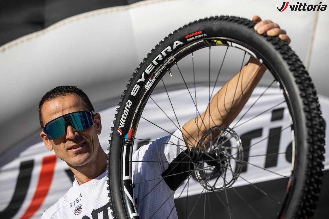

Der Syerra Down-Country MTB-Reifen von Vittoria möchte die Lücke füllen, die durch die relativ neue Gattung der Down-Country-Bikes entstanden ist. Ein aggressives Reifenprofil mit ausgeprägten Seitenstollen wurde kombiniert mit einem geringen Gewicht. Er ist nur in der Größe 29″ x 2,4″ erhältlich, weist eine Seitenwand mit 60 tpi auf und soll laut Hersteller 850 g wiegen. Erhältlich ist er für 60,95 € (UVP).

In der Down-Country-Disziplin sind die Anforderungen an einen MTB-Reifen etwas anders, als bei einem Cross-Country- oder einem Trail-Reifen. Mehr Grip ist gefragt, aber allzu viel Gewicht möchte man doch nicht mitschleppen. Die Italiener von Vittoria haben sich des Problems angenommen und präsentieren ihre neuste Kreation – den Vittoria Syerra Down-Country.
Beim Reifenprofil wurde sich an den eigenen Produkten orientiert, dem Vittoria Agarro und dem Vittoria Mazza. Dabei soll er zwar ein entsprechend aggressives Profil besitzen, dafür allerdings ein reduziertes Gewicht und einen besseren Rollwiderstand. Zudem wurde beim Syerra nicht nur der Downhill ins Visier genommen – durch die großen Abstände beim Profil soll der Syerra besonders im Uphill auf felsigem Terrain mit losem Geröll punkten können. Auch die Selbstreinigung wird durch die großen Abstände unterstützt.

Ausgestattet wurde der Reifen zudem mit einer Tubeless-Ready-Karkasse und Anti-Pinch-Flat-Einschüben. Dadurch ist der Reifen zwar nicht so leicht wie ein entsprechender XC-Reifen, aber auch dementsprechend robuster, wenn das Gelände mal härter wird. Erhältlich ist der Vittoria Syerra Down-Country ab sofort für einen Preis von 60,95 € (UVP).

Julien Absalon with Syerra Tyre 10
# Julien Absalon with Syerra Tyre 10
