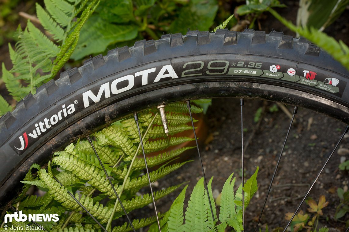

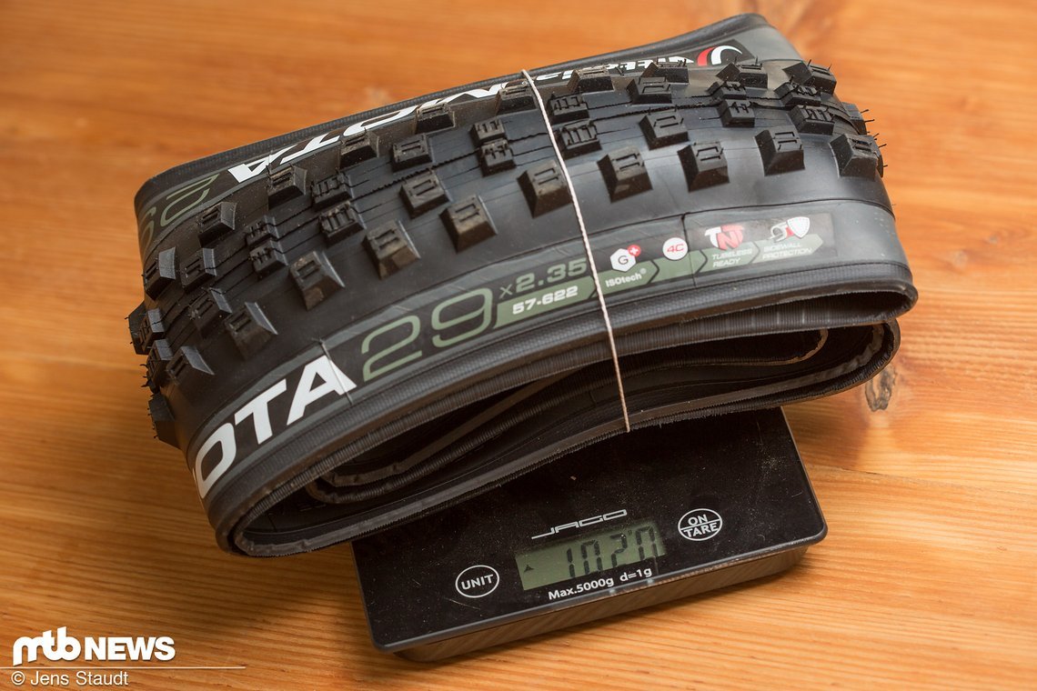

1.020 Gramm bringt der Vittoria Mota in 29 x 2,35" auf die Waage
#1 1.020 Gramm bringt der Vittoria Mota in 29 x 2,35" auf die Waage - der grobstollige Reifen kostet in der von uns getesteten Ausführung 59,95 €.

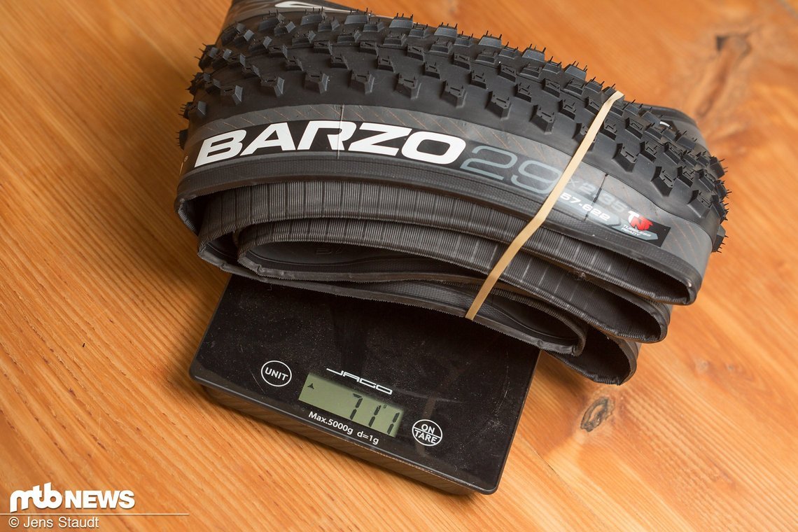

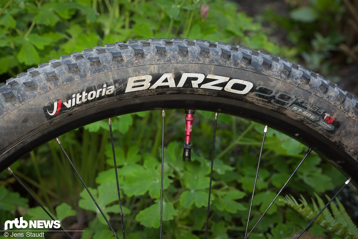

Leichter geht es beim 2,35" breiten Vittoria Barzo zur Sache
#2 Leichter geht es beim 2,35" breiten Vittoria Barzo zur Sache - bei 711 Gramm bleibt das Display stehen. Der XC- und Trail-Reifen kostet 48,95 €.

#3 Eher etwas oldschool - Von den Dimensionen ist der Vittoria Mota für All Mountain- und Enduro-Verhältnisse fast schon klein.

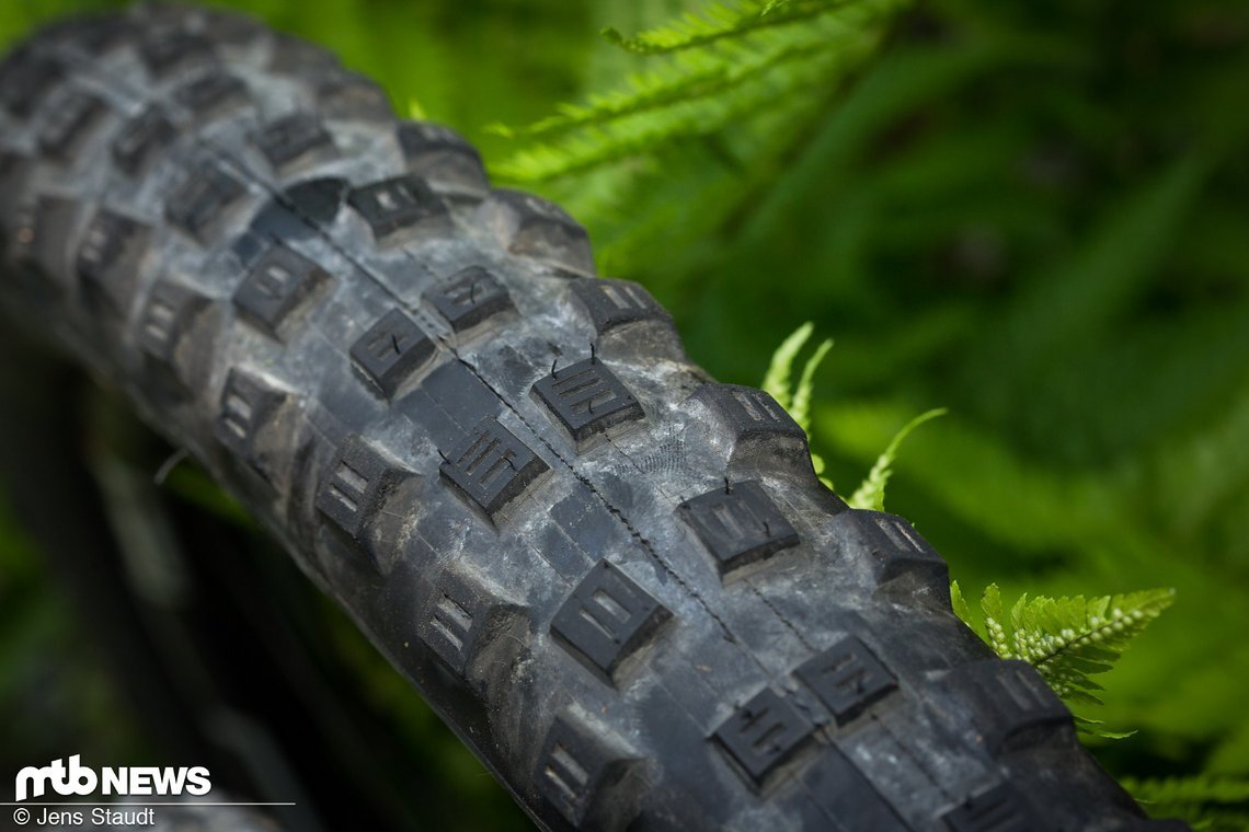

Weniger ist mehr?
#4 Weniger ist mehr? - Wenige breit abgestützte Stollen reihen sich mit viel Zwischenraum auf.

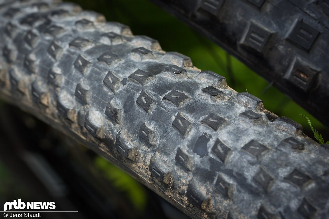

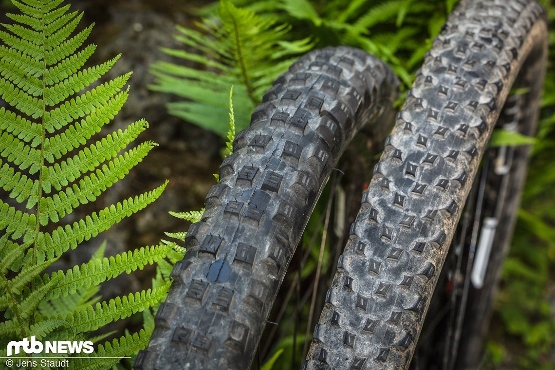

Kleinere und vor allem mehr Stollen am Barzo
#6 Kleinere und vor allem mehr Stollen am Barzo - Mehr Kontaktfläche auf harten Böden mit Stollen, die sich dafür aber auf weicheren Untergründen auch weniger eingraben.

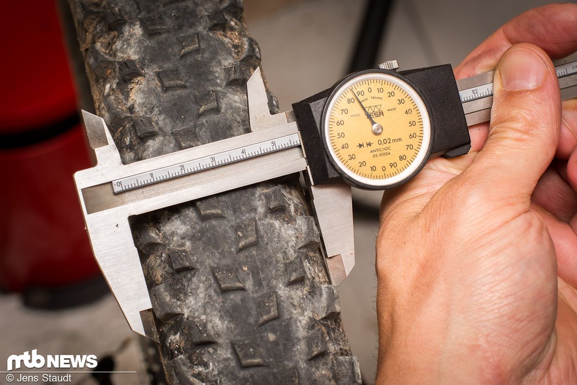

In der Hand wirkt der Vittoria Mota zunächst sehr mächtig. Hauptsächlich liegt das an den großen Stollen, welche eine ordentliche Grundfläche abdecken und dennoch viel Platz in den Zwischenräumen bieten. Das vermittelt einen breiten und brachialen Eindruck – wie gesagt: zunächst. Nach der Montage ergibt sich nämlich ein anderes Bild: „Ganz schön schmal sieht der aus.” Tatsächlich formt sich der Reifen auf einer Newmen-Felge mit 30 mm Innenweite eher eckig aus. In Summe wirkt der bei 29″ maximal in 2,35″ Breite angebotene Reifen etwas schmächtig in seinem Volumen. Eine passendere Paarung beispielsweise die von uns ebenfalls im Test zum Einsatz gekommene Stans Crest MK3-Felge mit einer Innenbreite von 23 mm.
Am Vittoria Barzo tritt dasselbe Phänomen auf – nur umgekehrt. Er wirkt zunächst eher schmal. Sitzt der Reifen aber auf der Felge, zeigt sich sein großes Volumen. Auf 23 mm Innenweite baut der Reifen 58 mm breit. Der Mota kommt hier auf 60 mm, gemessen an den Außenkanten der Stollen.
Mit 2,35" auf 30 mm Innenweite macht man Abstriche in der Funktion
#7 Mit 2,35" auf 30 mm Innenweite macht man Abstriche in der Funktion - Diese Kombination geht, mit schmaleren Felgen erzielt man aber eine bessere Funktion.

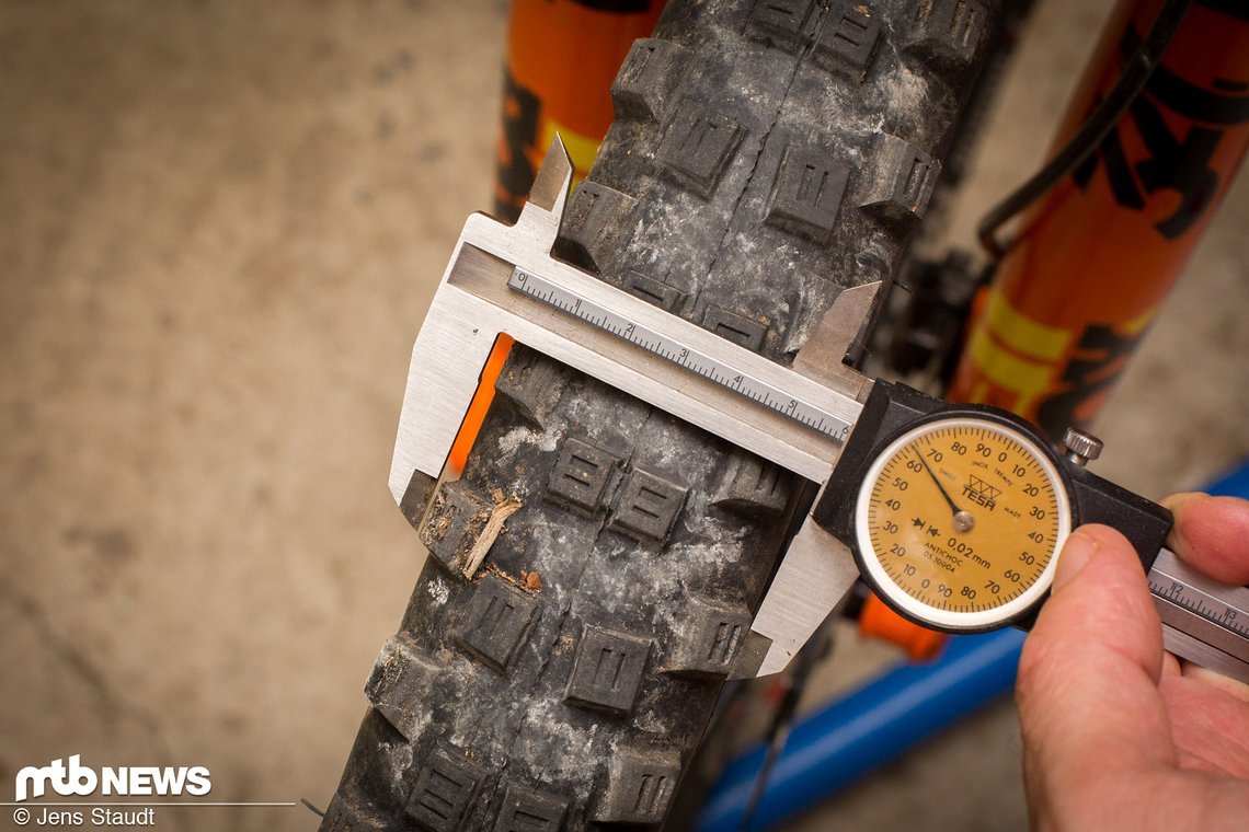

#8 Auch im Grobem musste Vittoria sich beweisen - Auf gröberen Felgen nahmen wir die Reifen mit in den Bikepark Bischofsmais.

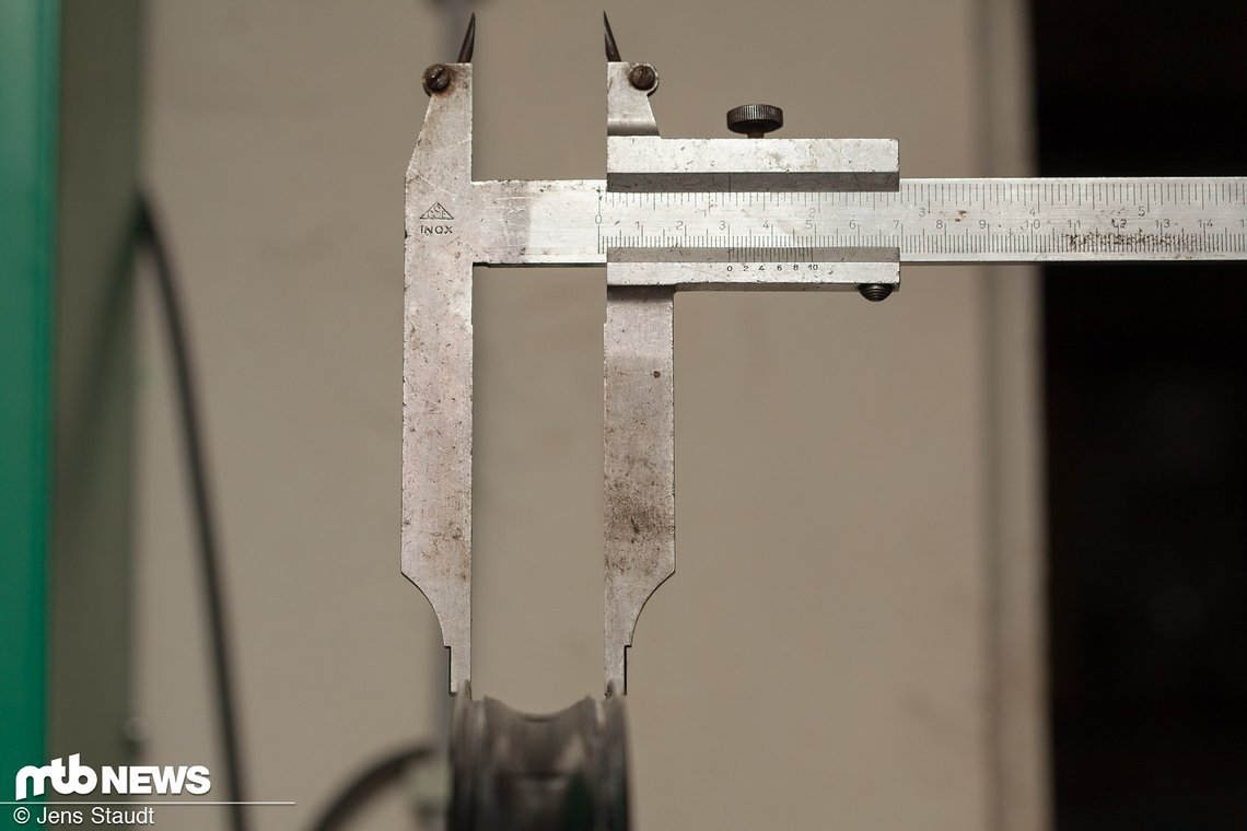

Vittoria Mota-Abmessungen
#9 Vittoria Mota-Abmessungen - Auf einer Stans Crest MK3 mit 23 mm Innenweite.
Vittoria Barzo-Abmessungen
#10 Vittoria Barzo-Abmessungen - Auf einer Stans Crest MK3 mit 23 mm Innenweite.

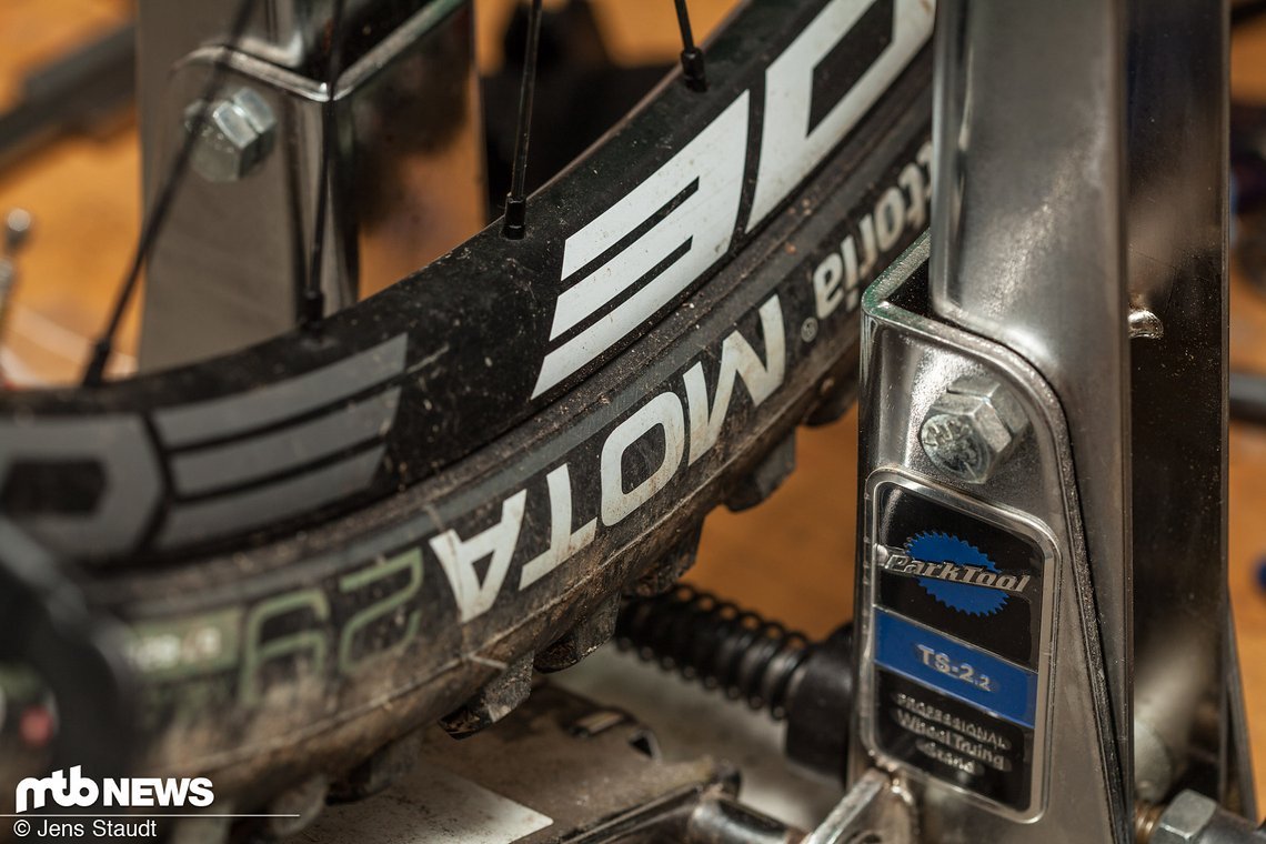

Vittoria verwendet bei beiden Reifen auf die sogenannte TNT-Karkasse – eine Abkürzung für Tube/No Tube. Reifen mit dieser Karkasse sollen ohne Probleme schlauchlos oder mit Schlauch gefahren werden können. Bei der Karkasse setzen die Italiener auf eine leichte 120 TPI-Version. Dabei werden im Vergleich zu Karkassen mit niedrigerer TPI-Zahl dünnere Fäden verwendet, die flexibler sind und den Rollwiderstand senken. Gleichzeitig sinkt aber die Eigendämpfung des Reifens. Um Eigendämpfung und Haltbarkeit zu erhöhen, wird deshalb ein Seitenwand-Schutz verwendet. Vittoria bietet je nach Einsatzbereich eine spezielle Version basierend auf der TNT-Karkasse an.
Die TNT-XC und CX-Karkassen kommen ohne weiteren Schutz, TNT-AM setzt auf eine weitere APF (Anti-Pinch-Flat) Einlage, die direkt über dem Wulst liegt. Zwei Karkassen-Lagen, einen Draht-Wulst und eine Anti-Pinch-Flat-Einlage bietet die stabile TNT-DH-Karkasse. Unser Mota-Testreifen verfügt über die AM-Karkasse, der Barzo kommt hingegen dem angedachten Einsatzgebiet entsprechend mit TNT-CX-Karkasse.
Mit dem Mota verspricht Vittoria einen guten Begleiter für weiche Böden. Das offene Profil mit den großen Stollen zeigt hier wo es lang geht. An dein Seitenstollen finden sich kleine Kerben in Fahrtrichtung und auf den Laufstollen in orthogonaler Richtung. Seitenhalt und Bremstraktion sollen so verbessert werden. Durch den im Vergleich zu anderen Reifen eher höhere Stollenabstand und die großflächigen Stollen wirkt der Mota fast wie ein geschnittener Matschreifen.
Am Barzo geht es sehr viel niedriger zu. Das asymmetrische Profil mit flachen Mittelstollen und etwas höheren Seitenstollen erinnert etwas an einen Semislick-Reifen. Im Vergleich zum Schwalbe Rock Razor und dem Maxxis Minion SS fällt der Barzo aber runder aus.
Wir haben den Vittoria Mota als 29″ x 2,35″ Version mit 1.020 g und den Vittoria Barzo als 29″ x 2,35″ Version mit 711 g getestet.

Mit dem Barzo erlebt man dann immer wieder eine Überraschung. Auf trockenen Strecken läuft er dem Mota den Rang ab, aber auch im lockeren Boden schlägt er sich gemessen an seinem niedrigen Profil immer noch passabel. Gelegentliche Ausflüge in solche Gefilde nimmt er einem also nicht übel. Einzig bei der Bremstraktion sollte man sich besser etwas mehr auf das Vorderrad verlassen.

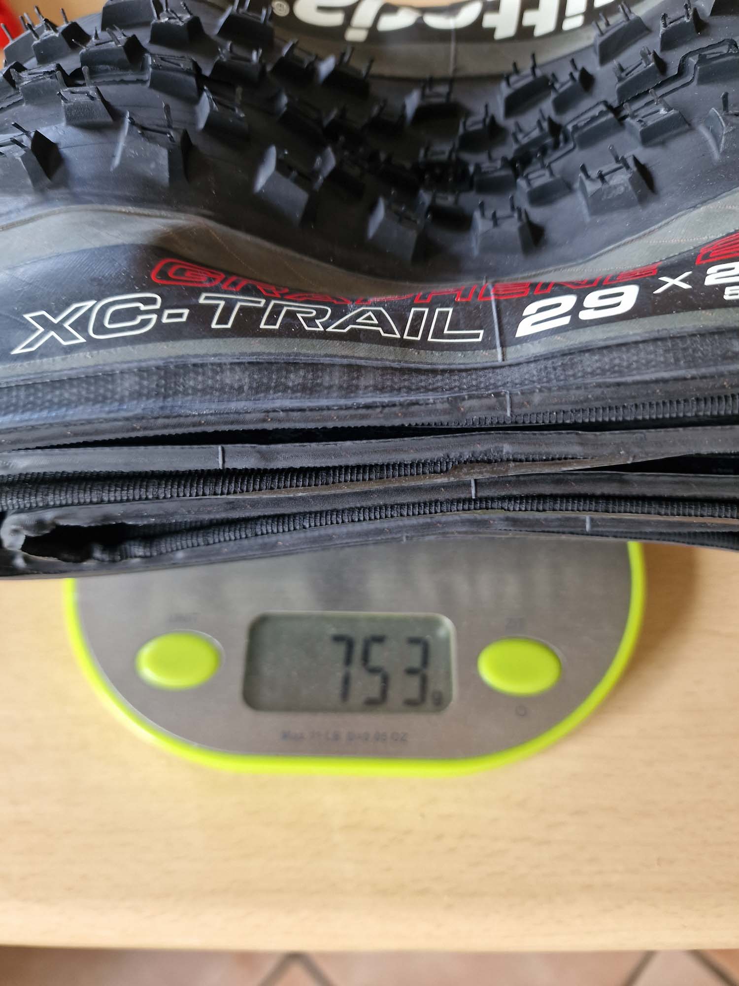

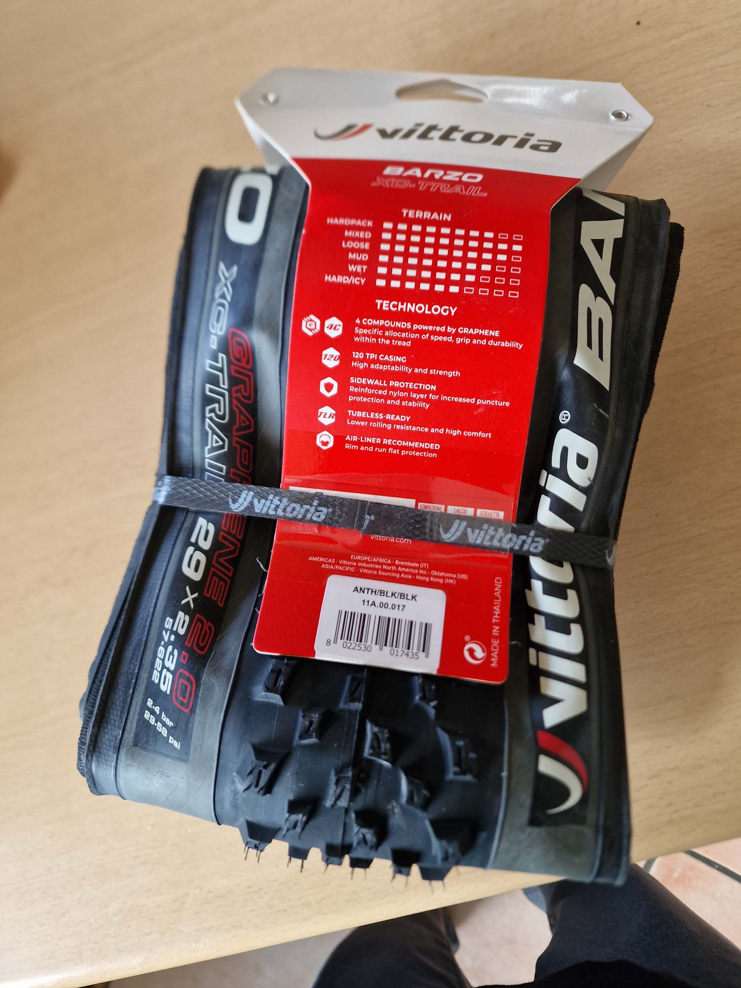

  5. Ich fahr den Vittoria Barzo TNT G+ in 29 Zoll als 2,25er jetzt schon ca. 6 Wochen und ich finde ihn besser als vermutet...der Reifen war schon an dem Bike dran und sollte eigentlich gegen was anderes ausgetauscht werden. Auf dem Rennrad habe ich ja schon gute Erfahrungen gemacht mit Zaffiro Pro und Rubino Pro was Haltbarkeit angeht aber als MTB-Reifen taugt er erstaunlicherweise auch ganz gut.
    Der Grip vorne ist im Matsch recht gut und er setzt sich auch nicht schnell zu. Bin fahrfertig 90kg bei 2 bar vo./hi.mit Schlauch...tubeless wollte ich eigentlich schon längst machen, geht aber auch so ganz gut..
    Als "schneller" Reifen begeistert er mich allerdings nicht. Würde ggf. hinten bald auf einen schnelleren Reifen wechseln wie den Raceking z.B. oder Ardent Race oder eine schnelle Speci-Kombi: Groundcontrol und Fasttrak.
    Der Vergleich zum NN passt übrigens. Was mir allerdings auch schon aufgefallen ist, dass der Barzo bei Nässe nicht so gut auf glatten Flächen greift wie ein Conti BCC, Speci BlissReady oder Maxxis EXO. Da kann ich nicht bestätigen, dass die Gummimischung sonderlich weich ist. Ich lass ihn auf jeden Fall diesen Winter noch drauf und werde erst im Frühjahr wechseln, weil das ist wirklich Meckern auf hohem Niveau.
    Kurzum aber: extra kaufen würde ich ihn mir nicht für den aktuellen Kurs....
