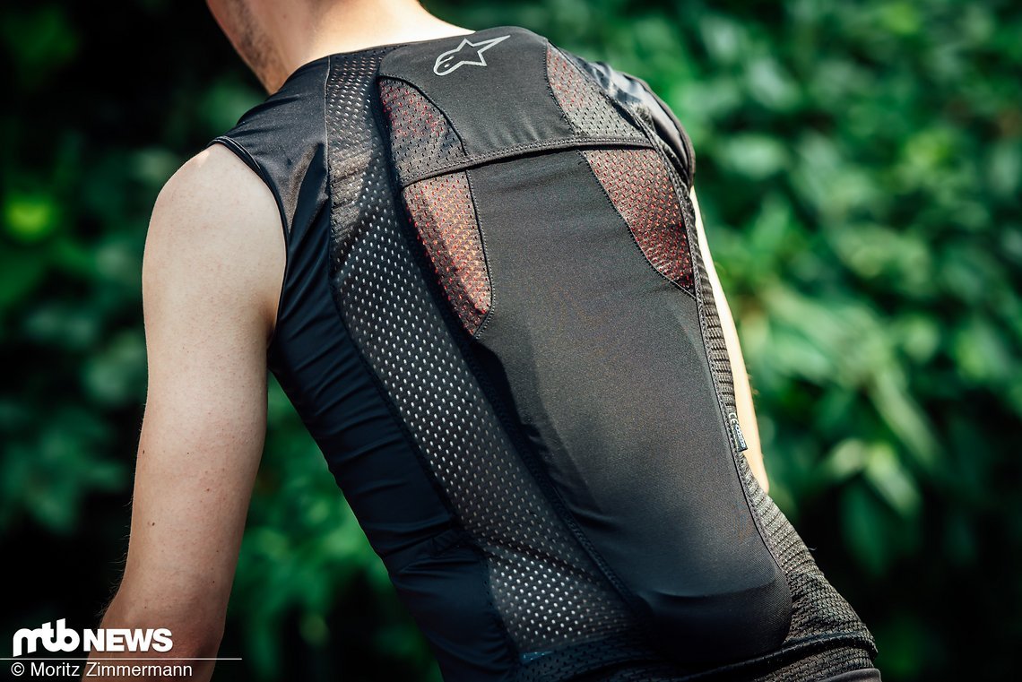

Alpinestars Paragon Plus Protection Vest: Optimal für heiße Tage
Die Alpinestars Paragon Plus Protection Vest soll dank ihres extrem luftigen Designs der perfekte Protektor für heiße Sommertage sein. Der grobmaschige Netz-Stoff beherbergt einen Level 1-zertifizierten, mehrlagigen Protektor aus Schaumstoff, der den Rücken zuverlässig vor Verletzungen schützen soll. Ein Reißverschluss an der Vorderseite ermöglicht das schnelle und einfache An- und Ausziehen der Weste. Zwei Taschen an der Seiten sorgen zudem für jede Menge Stauraum. Anders als bei den übrigen Protektoren-Westen im Vergleichstest sind die Taschen hier zusätzlich abgepolstert. Preislich schlägt der in sechs Größen erhältliche, italienische Rückenprotektor mit rund 100 € zu Buche.
Die Alpinestars Paragon Plus Protection Vest verfügt über einen großzügigen Protektor sowie zwei seitlich angebrachte Taschen
# Die Alpinestars Paragon Plus Protection Vest verfügt über einen großzügigen Protektor sowie zwei seitlich angebrachte Taschen - preislich schlägt der 549 g schwerer Protektor mit rund 100 € zu Buche.
Der Protektor ist selbstverständlich herausnehmbar.
# Der Protektor ist selbstverständlich herausnehmbar.
Ein Front-Reißverschluss erleichtert das An- und Ausziehen.
# Ein Front-Reißverschluss erleichtert das An- und Ausziehen.
safety-jackets-alpinestars-7419
# safety-jackets-alpinestars-7419
safety-jackets-alpinestars-7361
# safety-jackets-alpinestars-7361
safety-jackets-alpinestars-7350
# safety-jackets-alpinestars-7350
  • Material 45 % Polyester, 35 % Ethylenvinylacetat, 10 % Polyethylen, 10 % Andere
  • CE-Zertifizierung EN1621-2, Level 1
  • Größen XS / S / M / L / XL / XXL
  • Maße Protektor L x B x H 530 x 240 x 13 (Größe M, in mm)
  • Clif Bar-Kapazität 10
  • Farben Schwarz
  • Gewicht 549 g (Größe M)
  • Preis 99,95 € (UVP)
  • www.alpinestars.com
Dank des mittig angebrachten Reißverschlusses lässt sich die Alpinestars Paragon Plus Protection Vest mühelos und zügig An- und Ausziehen. Der Tragekomfort liegt allerdings nicht ganz auf dem hohen Niveau der anderen Protektoren im Test. Dies ist hauptsächlich auf den recht störrischen Reißverschluss zurückzuführen, der sich nicht an den Körper anschmiegt, sondern unangenehme Falten wirft und am Hals kratzt. Auch der etwas härtere Protektor führt zu leichten Abzügen in der Komfort-Wertung – das dreischichtige Pad schmiegt sich nicht ganz so gut an den Körper an wie die Modelle der Konkurrenz. Abgesehen von dem welligen Reißverschluss ist die Passform der Alpinestars-Weste allerdings gelungen.
Der Reißverschluss fällt bei der Alpinestars-Weste relativ störrig aus und wirft Falten
# Der Reißverschluss fällt bei der Alpinestars-Weste relativ störrig aus und wirft Falten - dies führt nicht nur dazu, dass man manchmal aussieht als hätte man das ein oder andere Stück Kuchen zu viel gehabt, sondern mindert auch den Tragekomfort.
Das grobmaschige Mesh-Material sorgt für jede Menge Luft-Durchzug, was gerade an heißen Tagen sehr zu begrüßen ist.
# Das grobmaschige Mesh-Material sorgt für jede Menge Luft-Durchzug, was gerade an heißen Tagen sehr zu begrüßen ist.
Im Gegensatz zur Konkurrenz sind die Taschen extra gepolstert.
# Im Gegensatz zur Konkurrenz sind die Taschen extra gepolstert.
Seine Stärken spielt die Alpinestars Paragon Plus Protection Vest vor allem an heißen Sommertagen aus. Hier sorgt das grobmaschige Mesh-Gewebe für jede Menge Atmungsaktivität und verhindert das Überhitzen. Gerade gegenüber dem Ion Scrub Amp und der iXS Flow Vest hat das Alpinestars-Modell hier die Nase vorn. Auch mit den Taschen hebt sich Alpinestars von der Konkurrenz ab. Diese sind nach Innen hin dünn gepolstert, wodurch harte Gegenstände wie Schlüssel oder Multitool im Sturzfall nicht ganz so viel Schaden anrichten sollten. Obwohl der Alpinestars Paragon-Protektor in puncto Komfort nicht ganz mit der Konkurrenz mithalten kann, stellt die italienische Weste dank ihrer guten Belüftung und den durchdachten Taschen eine interessante Option dar. Zudem punktet der Protektor mit seinem geringen Kaufpreis.
Stärken
  • sehr gute Atmungsaktivität
  • gepolsterte Taschen
  • großflächiger Protektor
Schwächen
  • steifer Reißverschluss wirft unangenehme Falten und kratzt
  • Protektor nicht ganz so anschmiegsam
Unter dem Trikot zeichnet sich die Alpinestars Paragon Plus Protection Vest nur leicht ab.
# Unter dem Trikot zeichnet sich die Alpinestars Paragon Plus Protection Vest nur leicht ab.

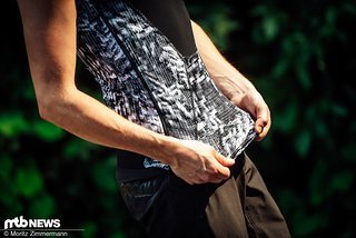

Fox Baseframe Pro Sleeveless: Komfort trifft auf Schutz und Belüftung
Mit dem Baseframe Pro Sleeveless-Protektor schicken die Bekleidungs- und Protektoren-Experten von Fox einen sehr luftigen Vertreter ins Rennen. Die Weste besteht größtenteils aus dünnen Mesh-Material und hebt sich zudem mit einer Reißverschluss-Tasche von der Konkurrenz ab. Auch was die Protektoren angeht, bestreitet Fox einen etwas anderen Weg: Während iXS, Alpinestars und Ion lediglich mit einem Rückenprotektor ausgestattet sind, kombiniert man bei Fox einen D3O-Protektor am Rücken mit drei dünnen Schaumstoff-Pads an Brust und Hüfte. Alle Protektoren sind zum Waschen herausnehmbar. Vergeblich sucht man hingegen einen Reißverschluss, der das An- und Ausziehen erleichtert. Preislich schlägt die Fox Baseframe Pro Sleeveless-Weste mit glatten 130 € zu Buche.
  • Material 35 % Polyurethan, 37 % Nylon, 8 % Polyester, 20 % EVA
  • Maße Protektor L x B x H 400 x 262 x 11 (Größe M, in mm)
  • Clif Bar-Kapazität 9
  • Größen S / M / L / XL / XXL
  • Farben Schwarz
  • Gewicht 446 g (Größe M)
  • Preis 130,00 (UVP)
  • www.foxracing.de
Der Fox Baseframe Pro-Rückenprotektor setzt auf ein flexibles D3O-Pad und ist hauptsächlich aus dünnen Mesh-Material gefertigt
# Der Fox Baseframe Pro-Rückenprotektor setzt auf ein flexibles D3O-Pad und ist hauptsächlich aus dünnen Mesh-Material gefertigt - anders als die anderen Protektoren im Vergleichstest, schützt der Baseframe allerdings auch Brust und Hüfte. Für das schlanke Safety Jacket wird ein Preis von 130 € aufgerufen.
Das Herausnehmen des Protektors ist bei der Fox-Weste etwas fummeliger als bei der Konkurrenz.
# Das Herausnehmen des Protektors ist bei der Fox-Weste etwas fummeliger als bei der Konkurrenz.
Einen Reißverschluss sucht man hier vergebens, dafür wird die Brust durch ein dünnes Schaumstoff-Pad geschützt.
# Einen Reißverschluss sucht man hier vergebens, dafür wird die Brust durch ein dünnes Schaumstoff-Pad geschützt.
Der wellenförmige Aufbau macht den D30-Protektor sehr flexibel und anschmiegsam.
# Der wellenförmige Aufbau macht den D30-Protektor sehr flexibel und anschmiegsam.
Das dünne Material macht sich besonders an heißen Tagen bezahlt.
# Das dünne Material macht sich besonders an heißen Tagen bezahlt.
safety-jackets-fox-7326
# safety-jackets-fox-7326
Obwohl man bei Fox auf einen Reißverschluss verzichtet hat, verläuft das Anziehen problemlos: Schnell ist man in die stretchige Weste hineingeschlüpft und kann sich über die gute Passform freuen. Die ganze Weste liegt eng am Körper an und auch der flexible D3O-Protektor legt sich passgenau auf die Wirbelsäule. Der dünne und sehr luftige Stoff sorgt zudem auch an heißen Tagen für ein Höchstmaß an Belüftung – in diesem Punkt kann sonst nur die Alpinestars-Weste mit dem Fox-Modell mithalten. Schwitzen tut man natürlich trotzdem und genau dies führt beim Ausziehen nach der Tour zu einem kleinen Problem: Durch die enge Passform und den feuchten Stoff klebt die Weste hartnäckig am Körper fest und es braucht einige Verwindungsübungen, bis man sich befreit hat. Hier wäre ein Reißverschluss durchaus hilfreich.
Die Reißverschluss-Tasche innerhalb der Haupt-Tasche ist etwas umständlich zu erreichen
# Die Reißverschluss-Tasche innerhalb der Haupt-Tasche ist etwas umständlich zu erreichen - gerade, wenn beide Taschen vollgepackt sind, kann das Hantieren hinter dem Rücken etwas länger dauern.
Der Tragekomfort liegt auf einem sehr hohen Niveau. Das sorgt dafür, dass man die Protektoren-Weste bereits nach einigen Metern im Wald vergessen hat. Dies ändert sich auch an langen, erlebnisreichen Tagen auf dem Bike keineswegs. Minimale Abzüge gibt es hingegen für die dünnen Hüftpolster. Diese können sich unter Umständen im Laufe der Tour etwas verschieben und müssen anschließen wieder zurecht gezupft werden. Um dies zu umgehen, haben wir im weiteren Verlauf des Tests einfach auf die dünnen, herausnehmbaren Schaumstoff-Pads verzichtet.
Die kleinen Hüft-Protektoren rutschten im Testverlauf immer mal hoch, lassen sich allerdings bei Bedarf entnehmen.
# Die kleinen Hüft-Protektoren rutschten im Testverlauf immer mal hoch, lassen sich allerdings bei Bedarf entnehmen.
Genau wie der anderen Protektoren im Test erfüllt auch das D3O-Pad die EN1621-2 Level 1 Testnorm.
# Genau wie der anderen Protektoren im Test erfüllt auch das D3O-Pad die EN1621-2 Level 1 Testnorm.
Auch an Storage-Möglichkeiten hat man bei Fox selbstverständlich gedacht: Direkt unterhalb des Rückenprotektors ist eine großzügige Tasche positioniert. Diese bietet ausreichend Platz für Ersatzschlauch, Müsli-Riegel oder ein Multitool. Zudem ist im Inneren noch eine kleine Reißverschluss-Tasche für Wertsachen positioniert. Diese lässt sich allerdings nicht ganz so leicht erreichen und das Öffnen und Schließen des Reißverschlusses im Inneren der Haupttasche gestaltet sich als etwas fummelig. Ebenfalls etwas umständlich ist das Herausnehmen der Protektoren, da hier nur relativ schmale Öffnungen zur Verfügung stehen, durch die man den glücklicherweise sehr flexiblen Pads zwängen muss. In der Summe hinterlässt der Fox Baseframe Pro Sleeveless-Protektor aufgrund der luftigen und bequemen Bauform einen sehr guten Eindruck. Allerdings könnte der Protektor auch hier, genau wie bei der Ion Protection Vest Scrub Amp, etwas umfangreicher ausfallen.
Stärken
  • hoher Tragekomfort
  • ausgezeichnete Belüftung
  • zusätzliche dünne Brust- und Hüft-Protektoren
  • inklusive Reißverschluss-Tasche …
Schwächen
  • … die allerdings etwas fummelig zu erreichen ist
  • Ausziehen im vollgeschwitzten Zustand etwas umständlich
  • Rückenprotektor könnte größer ausfallen
Die Fox-Weste beinhaltet den dünnsten Protektor im Vergleichstest
# Die Fox-Weste beinhaltet den dünnsten Protektor im Vergleichstest - und kann dementsprechend mit einer schmalen Silhouette auftrumpfen.

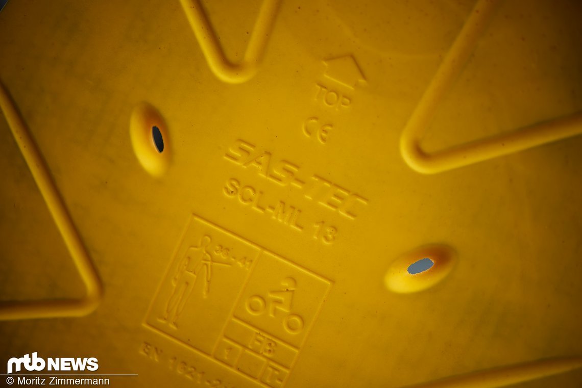

Ion Protection Vest Scrub Amp: So geht bequem!
Die Ion Protection Vest Scrub Amp soll die perfekte Lösung für alle sein, die auf der Suche nach einem bequemen, leichten Protektor mit Taschen sind. Das Herzstück der Protektoren-Weste stellt ein Level 1 zertifizierter Sas-Tec-Protektor dar. Dieser kann zum Waschen herausgenommen werden und passt sich gut an den Körper an. Die Weste besteht durchweg aus sehr flexiblem Stretch-Material und soll dank großflächigen Mesh-Paneelen auch im Sommer nicht zum warm sein. Ein seitlich platzierter Reißverschlusses ermöglicht das schnelle An- und Ausziehen. Am unteren Rücken befinden sich zwei großzügige Taschen, die jede Menge Stauraum zur Verfügung stellen. Damit die Protection Vest auch bei voll beladenen Taschen immer sicher an Ort und Stelle bleibt, ist der Bund am Rücken mit einem griffigen Silikonstreifen versehen. Der Kostenpunkt für die Ion Protection Vest Scrub Amp liegt bei rund 130 €.
  • Material
    • Hauptmaterial: 71 % Polyamid (Nylon), 29 % Elasthan
    • Mesh: 82 % Polyester, 18 % Elasthan
    • Protektor: 100 % Polyurethan
  • CE-Zertifizierung EN 1621-2, Level 1
  • Maße Protektor L x B x H 400 x 224 x 14 (Größe M, in mm)
  • Clif Bar-Kapazität 13
  • Farben Schwarz / Weiß-Schwarz
  • Gewicht 366 g (Größe M)
  • Preis 129,95 (UVP)
  • www.ion-products.com
Die Ion Protection Vest Scrub Amp setzt auf einen Sas-Tec-Protektor und verfügt über zwei Taschen am Rücken
# Die Ion Protection Vest Scrub Amp setzt auf einen Sas-Tec-Protektor und verfügt über zwei Taschen am Rücken - preislich liegt die in fünf Größen erhältliche Weste bei rund 130 €.
Ein seitlich angebrachter Reißverschluss ermöglicht das schnelle An- und Ausziehen.
# Ein seitlich angebrachter Reißverschluss ermöglicht das schnelle An- und Ausziehen.
Der gelbe Protektor lässt sich zum Waschen blitzschnell herausnehmen.
# Der gelbe Protektor lässt sich zum Waschen blitzschnell herausnehmen.
safety-jackets-ion-7399
# safety-jackets-ion-7399
safety-jackets-ion-7405
# safety-jackets-ion-7405
safety-jackets-ion-7394
# safety-jackets-ion-7394
Bereits beim ersten Anziehen kann die Protektoren-Weste von Ion mit einem hohen Tragekomfort aufwarten. Der Sas-Tec-Protektor schmiegt sich perfekt an den Rücken an und die Weste begeistert mit einem sehr körpernahem, dank der hohen Flexibilität jedoch auch sehr komfortablem Schnitt. Der seitlich angebrachte Reißverschluss ist gut erreichbar und trägt genau wie der Rest der Weste nur minimal auf. Dies alles führt dazu, dass man den Ion-Protektor nach dem Anziehen schnell vergessen hat und sich ungestört dem Trail-Vergnügen widmen kann. Was das Hitze-Management angeht, so liefert die Weste einen soliden, jedoch nicht herausragenden Job ab. Die Modelle von Fox und Alpinestars liegen hier vorne und sind für besonders warme Tage etwas besser geeignet.
Das Mesh-Material beim Ion-Rückenprotektor ist etwas dichter als bei Alpinestars und Fox. Dies merkt man an heißen Tagen.
# Das Mesh-Material beim Ion-Rückenprotektor ist etwas dichter als bei Alpinestars und Fox. Dies merkt man an heißen Tagen.
Die zwei Taschen am Rücken stellen jede Menge Stauraum zur Verfügung.
# Die zwei Taschen am Rücken stellen jede Menge Stauraum zur Verfügung.
Sobald der Sas-Tec-Protektor vom Körper aufgewärmt wurde, schmiegt er sich perfekt an den Rücken an.
# Sobald der Sas-Tec-Protektor vom Körper aufgewärmt wurde, schmiegt er sich perfekt an den Rücken an.
Die Taschen der Ion-Weste sind gut erreichbar und bieten jede Menge Stauraum. Auch wenn die Weste mit Riegeln, Bananen, Werkzeug oder Trinkflasche komplett vollgepackt ist, bleibt der Sitz auf dem gewohnt hohen Niveau herumrutschen oder nerviges Wackeln bleibt aus. Insgesamt kann die Ion Protection Vest Scrub Amp mit einem ausgezeichneten Tragekomfort, einer sehr guten Verarbeitungsqualität sowie praktischen Taschen aufwarten und entwickelte sich so schnell zum Favoriten in unserem Vergleichstest. Den einzigen größeren Kritikpunkt stellt die geringe Größe des Protektors dar: Dieser reiht sich mit einer Breite von 22,4 cm und einer Länge von 40 cm am unteren Ende unseres Testfelds ein und könnte unserem Geschmack nach gerne etwas großzügiger ausfallen.
Stärken
  • super bequem
  • seitlicher Reißverschluss ermöglicht einfaches an- und ausziehen
  • gut platziere Taschen
Schwächen
Die Protektoren-Weste von Ion drückt sich nur leicht unter dem Trikot ab.
# Die Protektoren-Weste von Ion drückt sich nur leicht unter dem Trikot ab.

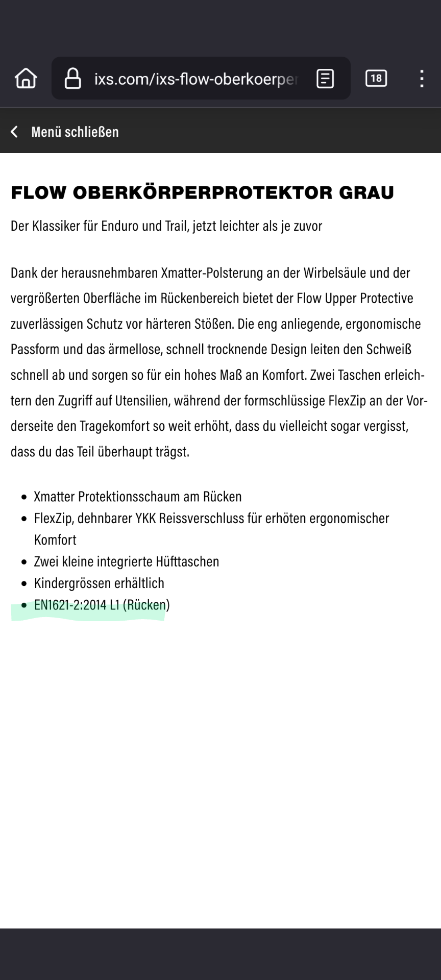

iXS Flow Vest: Maximaler Schutz beim Enduro-Flow
Die iXS Flow Vest soll euren Rücken dank eines großflächigen Xmatter-Protektors zuverlässig vor Verletzungen schützen. Der grüne Schaum-Protektor lässt sich zum Waschen selbstverständlich herausnehmen und erfüllt die Level 1-Testnorm. Die Weste besteht aus perforiertem und atmungsaktiven Material, was eine gute Durchlüftung sowie einen schnellen Schweißtransport sorgen soll. An der Front findet sich ein dehnbarer Flexfit-Reißverschluss, der das An- und Ausziehen der iXS Flow Weste erleichtern soll. Zwei seitlich angepasste Taschen stellen genügend Stauraum für Werkzeug und Verpflegung zur Verfügung. Preislich liegt die in vielen verschiedenen Größen erhältliche Protektoren-Weste bei rund 160 €. Im Gegensatz zur Konkurrenz bietet iXS zudem eine Kids-Variante für den Nachwuchs an.
  • Material 45 % Polyester, 35 % PU, 15 % Nylon, 5 % Elasthan
  • Maße Protektor L x B x H 505 x 235 x 20 (Größe M, in mm)
  • Clif Bar-Kapazität 8
  • Farben Grau
  • Gewicht 604 g (Größe M)
  • Preis 159,00 (UVP)
  • www.ixs.com
Die iXS Flow Vest verfügt über einen großzügigen Xmatter-Protektor und ist mit zwei seitlichen Taschen ausgestattet
# Die iXS Flow Vest verfügt über einen großzügigen Xmatter-Protektor und ist mit zwei seitlichen Taschen ausgestattet - der Kostenpunkt für die dezente Schutz-Weste liegt bei rund 160 €.
Der verbaute Protektor machte in unserem Test den sichersten Eindruck.
# Der verbaute Protektor machte in unserem Test den sichersten Eindruck.
Auch hier lässt sich der Protektor selbstverständlich und vor allem sehr einfach herausnehmen.
# Auch hier lässt sich der Protektor selbstverständlich und vor allem sehr einfach herausnehmen.
Ein flexibler Reißverschluss an der Front erleichtert das An- und Ausziehen
# Ein flexibler Reißverschluss an der Front erleichtert das An- und Ausziehen - im Gegensatz zum bei der Alpinestars-Weste verbauten Modell, passt sich dieser besser an den Körper an.
Die Passform der iXS Flow Vest fällt körpernah aus, was in Kombination mit dem flexiblen Material in einem hohen Fahrkomfort zu resultiert. Gegenteiliges bewirkt hingegen die große Länge des Protektors. Dieser misst ganze 50 cm und kollidierte bei uns regelmäßig mit dem Hosenbund. Dies fühlt sich nicht nur komisch an, sondern macht auch den Sitz der Hose zunichte. Ebenfalls störend sind die relativ tief platzierte Taschen: steckt man den Protektor in die Hose, so sitzen diese größtenteils unterhalb des Hosenbunds und lassen sich dementsprechend nicht mehr wirklich benutzen. In der Summe legt dies nahe, dass der Protektor zum Tragen über der Hose entwickelt wurde. Wer wie wir seine Protektoren-Shirts am liebsten in die Hose steckt, wird mit der iXS Flow Vest dementsprechend vermutlich nicht glücklich. Ebenfalls zu erwähnen ist der recht weit hochgezogenen Kragen der Weste: dieser wird nicht von jedem Trikot überdeckt.
Die seitlichen Taschen sind sehr tief angebracht
# Die seitlichen Taschen sind sehr tief angebracht - will man die Weste in die Hose stecken sind sie deshalb leider nicht mehr zu gebrauchen.
Das Material der Weste ist zwar perforiert, an die guten Hitzeableitungs-Qualitäten von Fox und Alpinestars kommt das dichtere Material allerdings nicht heran.
# Das Material der Weste ist zwar perforiert, an die guten Hitzeableitungs-Qualitäten von Fox und Alpinestars kommt das dichtere Material allerdings nicht heran.
Auch der Protektor fällt ausgesprochen lang aus.
# Auch der Protektor fällt ausgesprochen lang aus.
Davon abgesehen erledigt die iXS Flow Vest einen ausgezeichneten Job. Das Xmatter-Pad fällt besonders großflächig aus und macht im Vergleich mit den anderen drei Protektoren mit Abstand den sichersten Eindruck. Die Verarbeitung lässt ebenfalls nichts zu Wünschen übrig und auch bei längeren Fahrten mussten wir kein nerviges Verrutschen, Kratzen oder Zwicken feststellen. Auch das An- und Ausziehen geht dank des Front-Reißverschlusses ausgesprochen einfach und schnell von der Hand. Genau wie der Ion-Protektor setzt auch die Weste von iXS auf ein etwas dichteres Mesh-Material und kann an heißen Tagen dementsprechend nicht mit den luftigeren Modellen von Alpinestars und Fox mithalten. Dafür vermittelte die iXS Flow Vest mit Abstand das sicherste Gefühl im Vergleichstest und wäre unsere Wahl, wenn es mit dem Enduro- oder Trailbike öfter mal in den Bikepark gehen sollte.

  1. Hallo, aufgrund der Aussagen hier zur Ixs Weste mit langen und guten Rückenschutz, hab ich mir die jetzt bestellt. Bei meiner Recherche ist mir aber aufgefallen das die Aussagen zu dem Level 2 der hier angegeben wird sich gegenüber den Hersteller Aussagen unterscheiden. Ixs gibt lediglich einen Level 1 Schutz an! EN-1621-2 Level 1. MTB News gibt EN-1621-2 Level 2 an.
    Ich werde sobald die Weste da ist, das CE Logo am Protektor prüfen. Würde aber trotzdem gerne wissen warum sich die Angaben des Hersteller und die von MTB News unterscheiden. Es sollten immerhin 50% Unterschied liegen bei der am Körper ankommenden Kraft zwischen L1 und L2....
    Hersteller Seite
    MTB News Test
    Edit:
    In einem anderen Test ist eindeutig auf den Bildern die CE -Kennzeichnung auf dem grünen Protektor zu erkennen. Diese sagt aus das die Weste wie vom Hersteller angegeben den Standard EN1621-2 Level 1 erfüllt. Die Angabe hier zu Level 2 ist eindeutig verkehrt.
  2. Evtl. Haben sie was geändert. der Test von Velomotion ist 7 Jahre alt und der von MTB News ist 6 Jahre alt. Nur ne Vermutung von mir.
  3. Der Screenshot von der Website ist 2024....ich finde die Preise allgemein gepfeffert für Level 1 Rückenschutz im Mountain Bike Sektor. Bei Louis finde ich Level 2 Westen schon ab 70-80 Euro.... für Motorrad
  4. Ich werde sobald die Weste da ist, das CE Logo am Protektor prüfen. Würde aber trotzdem gerne wissen warum sich die Angaben des Hersteller und die von MTB News unterscheiden. Es sollten immerhin 50% Unterschied liegen bei der am Körper ankommenden Kraft zwischen L1 und L2....
    Bitte schau aber nicht nur am Protektor sondern auch was auf dem Etikett der Weste steht. Teilweise hat der Protektor Level 1 und wird dann als Level 2 ausgelobt, weil durch zusätzliche Schaumstoffeinlagen oder Stoff in Kombination Level 2 erreicht wird.
    Das ganze Level Chaos bringt letztlich eh nichts und kommt von der Lobby der Hersteller. Selbst Level 2 ist noch zu wenig und Richtung 3 tut sich ja auch nichts. Relevant zu vergleichen wären aus echten Tests erfahene Messwerte- hilfsweise die der Hersteller. Weil die Bandbreite innerhalb der Level extrem groß ist. Kann also sein, dass der eine Protektor fast Level 2 erreicht hätte, der andere aber von den Werten her viel schlechter ist. Haben aber beide im Ergebnis Level 1. Oder auf Level 2. Knapp erreicht zu deutlich die Grenze übertroffen.
  5. Guten Abend der Protektor ist ein Level 1. Das steht hinten auf dem grünen X Matter Schaum. Zusätzlich sind keine Label oder Schutzschichten zu erkennen.
    Auf den Etiketten des Hemdes steht ebenfalls beides mal Level 1, Rücken und Ellenbogen
Was meinst du?
