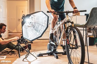

Grund dafür ist, dass wir das Rad direkt auf einem Heimtrainer montiert haben. Dabei haben wir uns für einen Wahoo KickR V5 entschieden, den die Kollegen von Rennrad-News.de gerade im Test gehabt haben (Wahoo KickR V5-Test). Da das gute Stück jedoch nach wie vor nicht mit einem MicroSpline-kompatiblen Freilaufkörper geliefert wird und unsere Versuche, via Novatec einen passenden Freilauf zu besorgen, scheiterten, mussten wir uns erneut umschauen. Wieder half das Team von Rennrad-News, denn Chefredakteur Jan hat sich gerade einen Elite Direto XR geschossen. Die italienische Alternative zum Wahoo kommt mit dem passenden MicroSpline-Freilauf für aktuelle Shimano-Kassetten. Leider jedoch auch mit einer gruseligen App und schwer verständlichem Abo-Modell … weshalb wir bei allen Schaltungen außer den Shimano-Modellen den Wahoo KickR verwendet haben.
Fertig? Fast. Kleine Studiobeleuchtung und ein iPhone 12 Pro als High-Speed-Kamera auf einem Stativ und schon durfte unser Testtreter Xaver – als Rennradneueinsteiger gänzlich unvoreingenommen hinsichtlich der getesteten Mountainbike-Schaltungen – in die Pedale treten. Nach einigen Probeläufen haben wir folgende Rahmenbedingungen festgelegt:

Licht ist Pflicht: Mit zwei starken Lichtquellen leuchten wir die Schaltwerke aus, damit weder Schatten noch hohe ISO-Werte die Aufnahmequalität negativ beeinflussen.
# Licht ist Pflicht: Mit zwei starken Lichtquellen leuchten wir die Schaltwerke aus, damit weder Schatten noch hohe ISO-Werte die Aufnahmequalität negativ beeinflussen.

Um vergleichbare Bedingungen zu erreichen, fahren wir mit 100 W Widerstand
# Um vergleichbare Bedingungen zu erreichen, fahren wir mit 100 W Widerstand - in den Schaltzeiten ließ sich abgesehen von der Kadenz kein Unterschied feststellen. Xaver auf dem Sattel freut's.
Höhere Werte haben wir im Vorfeld des Tests ausprobiert, aber keine nennenswerten Unterschiede am Schaltverhalten festgestellt.
# Höhere Werte haben wir im Vorfeld des Tests ausprobiert, aber keine nennenswerten Unterschiede am Schaltverhalten festgestellt. - Nur der Fahrer fand die Versuche bei 500 W nicht so angenehm. Da hat wohl einer beim Wintertraining geschlampert.

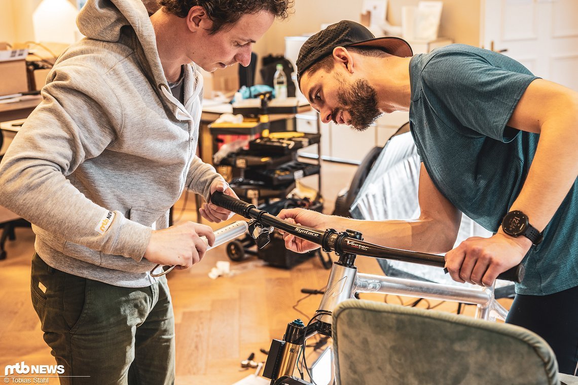

Messung der Schaltkräfte am Schalthebel
# Messung der Schaltkräfte am Schalthebel - ebenfalls wieder mit dem Federkraftmesser.

Die Schaltkräfte haben wir mit einem Federkraftmesser bestimmt, dessen Aufnahmepunkt wir mittig auf dem Schalthebel platziert haben. Beim Ziehen bis zum Schaltpunkt haben wir darauf geachtet, dass der Kraftmesser genau in der Schwenkebene des Schalthebels liegt, um etwaige Einflüsse durch Reibung zu minimieren.
Das Ergebnis: Die getesteten Schaltungen liegen hinsichtlich der erforderlichen Schaltkraft relativ weit auseinander. Das gilt nicht nur zwischen den Herstellern, sondern teils auch zwischen verschiedenen Produkten eines Herstellers. Die folgende Tabelle zeigt die Ergebnisse in der Übersicht.
Ist die Schaltkraft am Schalthebel zu niedrig, kann unter Umständen ungewollt geschaltet werden; ist sie zu hoch, bricht einem gefühlt der Daumen ab
# Ist die Schaltkraft am Schalthebel zu niedrig, kann unter Umständen ungewollt geschaltet werden; ist sie zu hoch, bricht einem gefühlt der Daumen ab - wer die TRP TR12 mit Werkseinstellungen fährt bekommt Handkräfte, die gegenüber dem Wettbewerb leicht erhöht aber unproblematisch sind. Die sehr hohen Werte aus unserem ersten Test sind auf eine fehlerhaft zu "straff" eingestellte Kupplung am Käfig zurückzuführen und daher nicht repräsentativ.
Klar ist, dass bei mechanischer und hydraulischer Betätigung die Kraft entgegen der Feder im Schaltwerk höher ausfällt – also beim Schalten auf ein größeres Ritzel (die Zeiten von inversen Schaltwerken sind zum Glück vorbei). Um diesem Effekt entgegenzuwirken, setzen fast alle Hersteller auf einen längeren Hebel zum Hochschalten. Soweit die Theorie, die für elektrische Schalthebel natürlich nicht zutreffend ist.
Die geringsten Schaltkräfte weisen wie erwartet die elektronischen Taster der SRAM AXS-Schaltungen auf. Jeweils 7 N zum Schalten auf ein größeres Ritzel und 11 N für die Gegenrichtung messen wir. Den letzten Wert erreicht jedoch auch die mechanische Shimano Deore (Shimano Deore M6100-Test) – beim Hochschalten kommt sie jedoch mit 14 N auf den doppelten Wert. Interessant ist hier im Vergleich die Shimano XTR: Bei fast identischer Hochschaltkraft (15 N) kommt sie beim Runterschalten auf deutlich höhere 24 N. Die Vermutung ist, dass dieser Unterschied in der Multi Release-Technologie der XTR begründet ist. Sie ermöglicht es mit einem Hebeldruck mehrere Gänge auf einmal zu schalten.
In beide Schaltrichtungen weitestgehend identische Schaltkräfte weist die MicroShift Advent X auf (16 N hoch, 17 N runter). Bei der Rotor 1×13 MTB schaltet es sich deutlich leichter auf das kleinere Ritzel (15 N), während für das Hochschalten auf ein größeres Ritzel immerhin mindestens 28 N fällig werden. Grund hierfür ist, dass derselbe Hebel tiefer gedrückt werden muss. Vom beschriebenen mechanischen Vorteil des längeren Hebels kann Rotor im Setup mit nur einem Hebel nicht profitieren.
Somit bewegen sich fast alle Schaltungen irgendwo zwischen 7 und 28 N. Die Streuung ist definitiv spürbar und natürlich gibt es hier persönliche Vorlieben. Die 7 und 11 N der SRAM AXS-Schaltungen sind mir persönlich zu wenig, da in ruppigem Terrain Fehlbedienungen nicht ausgeschlossen sind. Die Werte zwischen 15 und 20 N fühlen sich für mich genau richtig an und auch die 24 oder 28 N bei der XTR oder Rotor sind kein Problem – wenn auch auf Dauer eine Ecke straffer.
