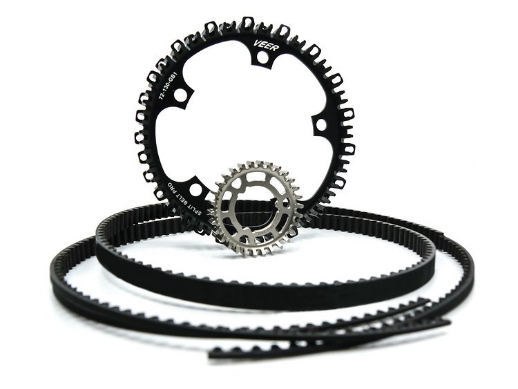

#1 Der Veer Split Belt Pro ist ab 349 $ zu erwerben - Dank des v-förmigen Einschnitts ist der Riemen mit Pins leicht im Rad zu montieren, der Riemen soll dank des gewählten Materials sehr strapazierfähig und langlebig sein
Die ursprüngliche Version, der Split Belt M1, ist ein Single Speed-Kit, das dazu dient, einen herkömmlichen Kettenantrieb auf einen Singlespeed-Riemenantrieb umzubauen. Mit dem Split Belt Pro präsentiert Veer nun die Weiterentwicklung, welche mit fast allen gängigen Kurbel- und Nabenschaltungssystemen auf dem Markt kompatibel sein soll.

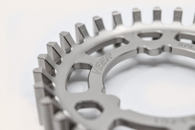

Auch für die neue Version wird auf die bewährte V-Form zurückgegriffen. Das bedeutet, dass der Riemen mit einem v-förmigen Schnitt geöffnet, in das Rad eingebaut und mit Metallpins wieder vernietet wird – ähnlich wie bei einer herkömmlichen Kette. Damit die Pins sicher halten, werden sie auf einer Seite geweitet. Der neue Riemen besteht aus einem Carbon-verstärktem Nitril-Polymer, welches sich durch eine dauerhaft besonders hohe Stabilität und Flexibilität auszeichnen soll.

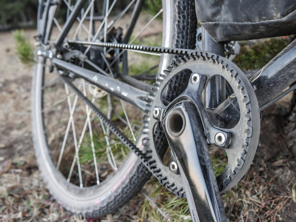

Der Veer Split Belt Pro soll auf fast alle gängigen Kurbelsysteme passen
#2 Der Veer Split Belt Pro soll auf fast alle gängigen Kurbelsysteme passen - da mit Riemen kein Ritzelwechsel möglich ist, muss auf eine Nabenschaltung zurückgegriffen werden, wenn man weiterhin schalten möchte
Laut Hersteller ist der Split Belt Pro mit fast allen gängigen Nabenschaltungssystemen auf dem Markt kompatibel, darunter etwa Shimanos Alfine und Nexus, Rohloff, Sturmey Archer und Enviolo. Da ein Riemenantrieb keinen Ritzelwechsel erlaubt, sind Nabenschaltungen die einzige Möglichkeit, wenn man den Komfort einer Gangschaltung genießen und dennoch auf das immer noch recht anfällige System aus Kette und Schaltwerk verzichten möchte. Eine Singlespeed Version wird Veer aber ebenfalls weiterhin im Programm haben.
