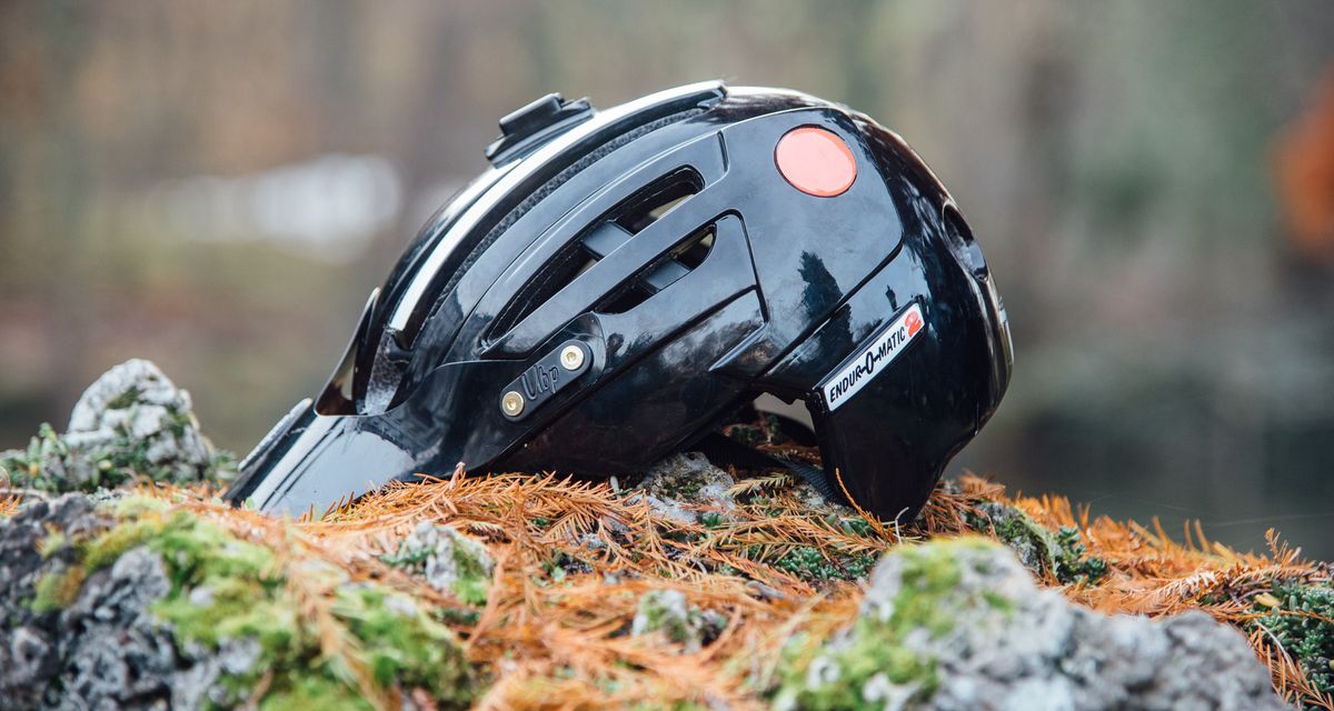

In typischer Urge-Manier sticht die Optik des Endur-O-Matic 2 sofort ins Auge
# In typischer Urge-Manier sticht die Optik des Endur-O-Matic 2 sofort ins Auge - vor allem das extrem flexible Visier mit der kreisrunden Lüftungsöffnung fällt auf.
Der Kinnriemen des Urge läuft sauber an den Ohren vorbei und lässt sich problemlos wie gewünscht einstellen – und verhindert zuverlässig, dass der Helm gar zu viel Bewegung relativ zum Kopf erfährt. Helmkameras und Lampen lassen sich genau dann problemlos montieren, wenn dies durch ein Klebepad geschieht. Denn trotz satten 28 Lüftungsöffnungen gibt es beim Endur-O-Matic 2 viele große, geschlossene Flächen. Riemen dagegen stellen den Benutzer vor eine (lösbare) kreative Herausforderung, denn diese wollen erst einmal durch die Öffnungen gefrickelt werden.
Der Urge Endur-O-Matic 2 ist mit oder ohne MIPS-System verfügbar
# Der Urge Endur-O-Matic 2 ist mit oder ohne MIPS-System verfügbar - die Variante mit dem schwedischen Schutz gegen Rotationskräfte kostet 50 € mehr. Wir haben die Version ohne MIPS getestet.
Hinsichtlich der Verarbeitung enttäuscht das Visier des Urge Endur-O-Matic 2 ein wenig: Es ist zwar super flexibel, die Kanten sind aber sehr scharfkantig. Ansonsten gibt es hinsichtlich der Verarbeitung nichts zu bemängeln: Die Logos, die Details, das macht alles einen guten Eindruck. Bonuspunkte sammelt Urge für die Verwendung von Recycling-Materialien.

Der Sitz des Urge Endur-O-Matic 2 weiß allerdings nicht restlos zu überzeugen – vor allem im Vergleich zu manch anderen Helmen in unserem Vergleichstest, die den Kopf richtig schön umschließen. So sitzt der Urge eher obenauf als rundum, wirkt dabei stets etwas wackelig. Obwohl der Helm gewichtstechnisch nicht besonders leicht daherkommt, scheint er etwas zu leicht, zu unsicher auf dem Kopf. Das mag auch daran liegen, dass Urge nur zwei Größen des Helms anbietet. Eine Besonderheit stellt die Führung der Gurtbänder dar. Sie laufen enger am Kopf als gewohnt, was gut funktioniert.
Im Nacken ist der Urge Endur-O-Matic 2 tief nach unten gezogen
# Im Nacken ist der Urge Endur-O-Matic 2 tief nach unten gezogen - die Belüftung kann allerdings nicht wirklich überzeugen.
Mit 28 Öffnungen rangiert der Endur-O-Matic 2 hinsichtlich der Belüftungslöcher weit vorne. Wer eine herausragende Belüftung erwartet, wird aber enttäuscht: Die meisten Öffnungen sind klein, die Kanäle in der Helmstruktur ebenfalls. Pluspunkte sammelt der Urge hinten, denn hier steht die Schale ein wenig über, sodass Schweiß keine Chance hat. Das Ergebnis in der Belüftungswertung: Mittelfeld. Wer einen wirklich kühlen Helm sucht, wird anderswo besser bedient.
Haltbarkeit
Urge hat hier seine Hausaufgaben gemacht: Das nahezu unzerbrechbare Visier und die recht ordentlich geschützten Kanten sorgen dafür, dass am Endur-O-Matic 2 wenig kaputtgehen kann. Aber: Das Hochglanz-Finish ist empfindlicher als matte Oberflächen.
Die Haltbarkeit war in der Praxis sehr gut
# Die Haltbarkeit war in der Praxis sehr gut - lediglich die Oberfläche zeigte sich etwas anfällig für Kratzer. Das flexible Visier ist nahezu unzerstörbar.
Fazit – Urge Endur-O-Matic 2
Unverkennbare Urge-Optik und eine deutlich verbessere Größenanpassung im Vergleich zum Vorgänger lassen den Endur-O-Matic 2 in einem guten Licht stehen. Aber: Die Belüftung ist nur mittelmäßig, der Sitz auf dem Kopf ebenfalls. Deshalb sollten Interessenten ihn vor dem Kauf unbegindt anprobieren.
