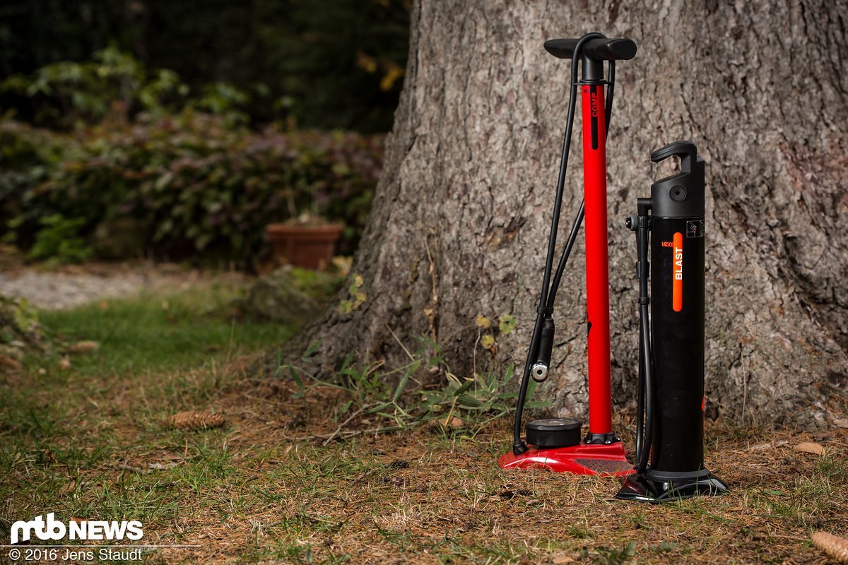

Bei Tubeless Reservoirs haben sich zwei Bauweisen etabliert. Beide Bauweisen verfügen über ein Reservoir – die Unterschiede: einmal muss extern aufgeladen werden, einmal ist das Reservoir in die Pumpe integriert. Wir haben einige Vertreter beider Lager ausprobiert:
Tubeless-Pumpen – Die Testkandidaten

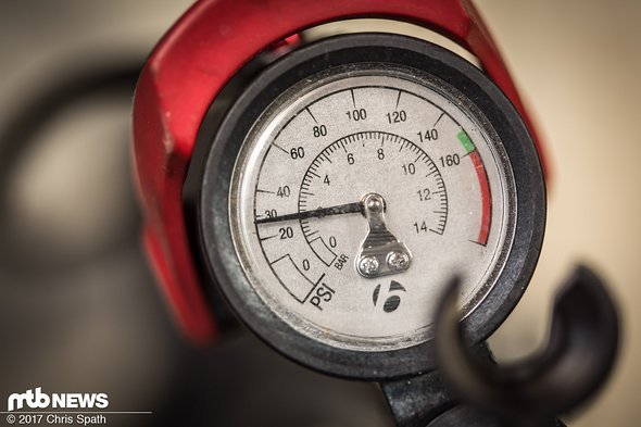

Bontragers Flash Charger ist edel verarbeitet. Neben einer normalen Standpumpe wirkt die Pumpe massiv – im Vergleich zum Topeak Joe Blow Booster dagegen wieder schmal. Der Flash Charger trägt weniger dick auf als seine Mitbewerber, glänzt aber mit edlem Finish und durchdachten Features. Hebel und Luftablass-Knopf sind groß und leicht bedienbar, der große Fuß sorgt für einen sicheren Stand. Ohne viel Schnick-Schnack ist der Flash Charger unauffällig, aber wertig.

Mit dem Flash Charger aus dem Hause Bontrager waren wir schon vertraut – wie würde sich das Produkt aber nach zwei Jahren Nutzung im Vergleichsfeld schlagen? Um den Referenzdruck im Reifen von 2 bar zu erreichen, sind mit dem Flash Charger 42 Pumpenhübe nötig. Pumpt man diese Anzahl an Hüben in die Druckkammer, bleibt das Manometer bei 10,5 bar Druck stehen.
Der große rote Hebel lässt sich leichtgängig umlegen und gibt den Luftstrom frei. Bei 2,0 bar findet der Ausgleich zwischen Pumpe und Reifen statt. Auch im zweiten Versuch schlägt sich der Flash Charger solide: Der Reifen springt auf, das Manometer bleibt wieder bei 2,0 bar stehen.
  • 45 Pumpenhübe: 10,5 bar (Maximaldruck)
  • Ausgleich bei sitzendem Reifen: 2,0 bar
  • Ausgleich bei nicht sitzendem Reifen: 2,0 bar
  • Reifen springt komplett auf die Felge: Ja

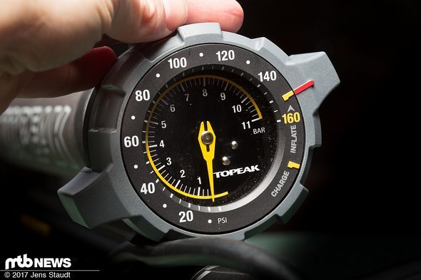

Solide, gewaltig, robust – betrachtet man den Topeak Booster, fällt einem zunächst die mächtige Optik auf. Große Rohrdurchmesser am Reservoir, ein langer Schlauch, der sich um die Rohre windet und ein großes Manometer tragen dick auf. Aber der Booster legt nach: Die Pumpen-Reservoir-Kombination glänzt mit einem eloxierten Alu-Zylinder, guter Verarbeitung und einfacher Bedienbarkeit.

Wir legen den Hebel um und pumpen 42 Hübe ins Reservoir – das Manometer bleibt bei 10,5 bar stehen. Dreht man den Hebel, zischt die Luft durch den Schlauch, der Reifen füllt sich. Ein Ausgleich zwischen Reservoir und Reifen findet bei guten 1,6 Bar statt. Lediglich 10 Hübe müssen nachgepumpt werden, um die 2 bar zu erreichen.

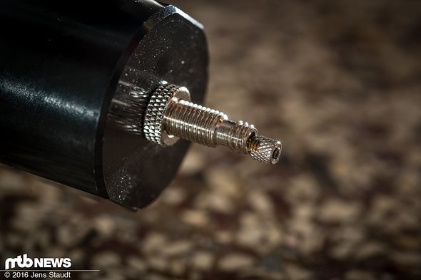

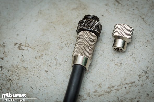

Laut Schwalbe muss der Ventileinsatz entnommen werden – auf der einen Seite praktisch, um den Luftstrom zu erhöhen, auf der anderen Seite muss dann noch einmal gepumpt werden. Nach der Entnahme des Ventilkopfs klappt dafür dann alles wie geschmiert. Die Anzeige-Nadel des Manometers bleibt zwar in beiden Versuchen erst bei 1,0 bar stehen, aber der Reifen springt im zweiten Versuch trotzdem auf.
Dreht man den Einsatz auf...
# Dreht man den Einsatz auf...
...schraubt dieser den Ventileinsatz wieder zu.
# ...schraubt dieser den Ventileinsatz wieder zu.
Schraubt man den Aufsatz wieder ab, kommt der Ventileinsatz gelegentlich mit.
# Schraubt man den Aufsatz wieder ab, kommt der Ventileinsatz gelegentlich mit.
Schraubt man den Pumpenkopf ohne den silbernen Aufsatz ans Ventil, zischt ein Großteil der Luft daran vorbei.
# Schraubt man den Pumpenkopf ohne den silbernen Aufsatz ans Ventil, zischt ein Großteil der Luft daran vorbei.
