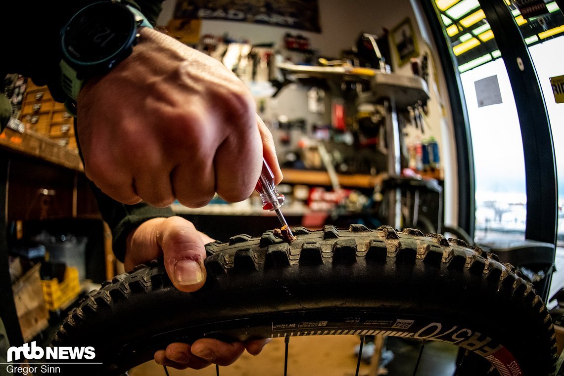

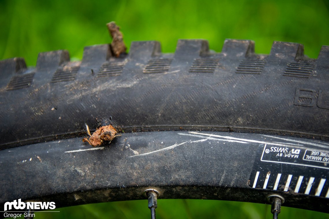

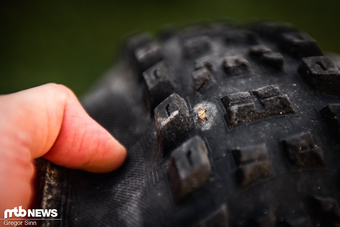

Die einfachste und schnellste Möglichkeit, um deinen Tubeless-Reifen auf dem Trail wieder gängig zu machen, sind Tubeless-Flicken oder Flick-Würstchen. Diese Gummi-Würmer stammen aus dem Automobil-Bereich und werden ganz einfach von außen in den Reifen gestopft. Du musst dazu keine weiteren Vorbereitungen treffen – es gibt mittlerweile eine Vielzahl an Reparatur-Werkzeugen, die schnell greifbar am Bike verstaut sind.
So geht’s:
  1. steck das Flick-Würstchen mittig in das Gabel-förmige Werkzeug (am besten hast du das bereits vorbereitet)
  2. stopfe das Würstchen in das Loch im Reifen, sodass noch etwa 3-4 mm oben raus stehen (das geht besser, wenn noch Luft im Reifen ist. Beschädige dabei nicht das Felgenband im Inneren)
  3. halte das Würstchen fest und zieh das Werkzeug aus dem Loch
  4. idealerweise schneidest du beide Enden des Würstchens vorsichtig ab, sodass diese flacher als die Stollen des Reifens sind.
  5. pumpe den Reifen wieder auf

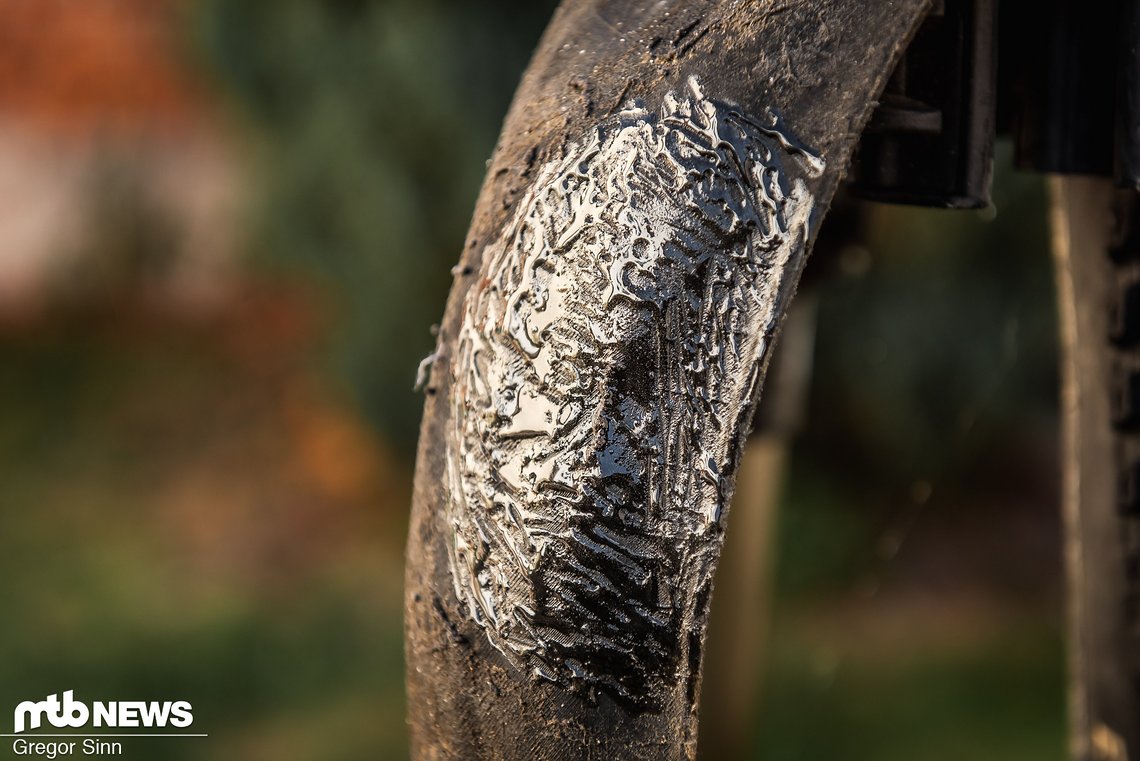

Spezielle Tubeless-Flicken sind die einfachste Möglichkeit, die rasante Fahr schnell fortzusetzen
# Spezielle Tubeless-Flicken sind die einfachste Möglichkeit, die rasante Fahr schnell fortzusetzen - die klebrigen Gummi-Würste werden einfach von außen in das Loch gestopft und dichten den Reifen wieder ab.

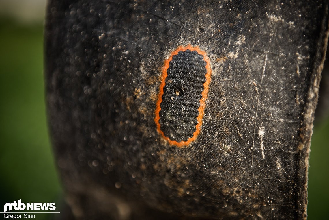

Häufig werden zwei Größen an Würstchen verkauft, die maximal etwa 6–8 mm große Löcher sicher verschließen. Die kleinen Flick-Würstchen können für sehr kleine Löcher gut sein – meistens nah am Felgenhorn. Häufig ist beim Set eine Feile dabei, mit der man den Riss aufweiten soll – diese ist unserer Meinung nach meist unnötig. Wer auf Nummer sicher gehen will, kann zu Hause noch etwas Vulkanisierungsflüssigkeit zwischen Reifen und Flicken verteilen, um einen dauerhaft sicheren Sitz zu garantieren.
Am besten schneidet man die Flicken später ab, sodass sie nur noch 3-4 mm herausragen
# Am besten schneidet man die Flicken später ab, sodass sie nur noch 3-4 mm herausragen - sonst können sie vom Untergrund wieder aus dem Loch gezogen werden. Zu kurz, und sie werden leicht hineingedrückt.

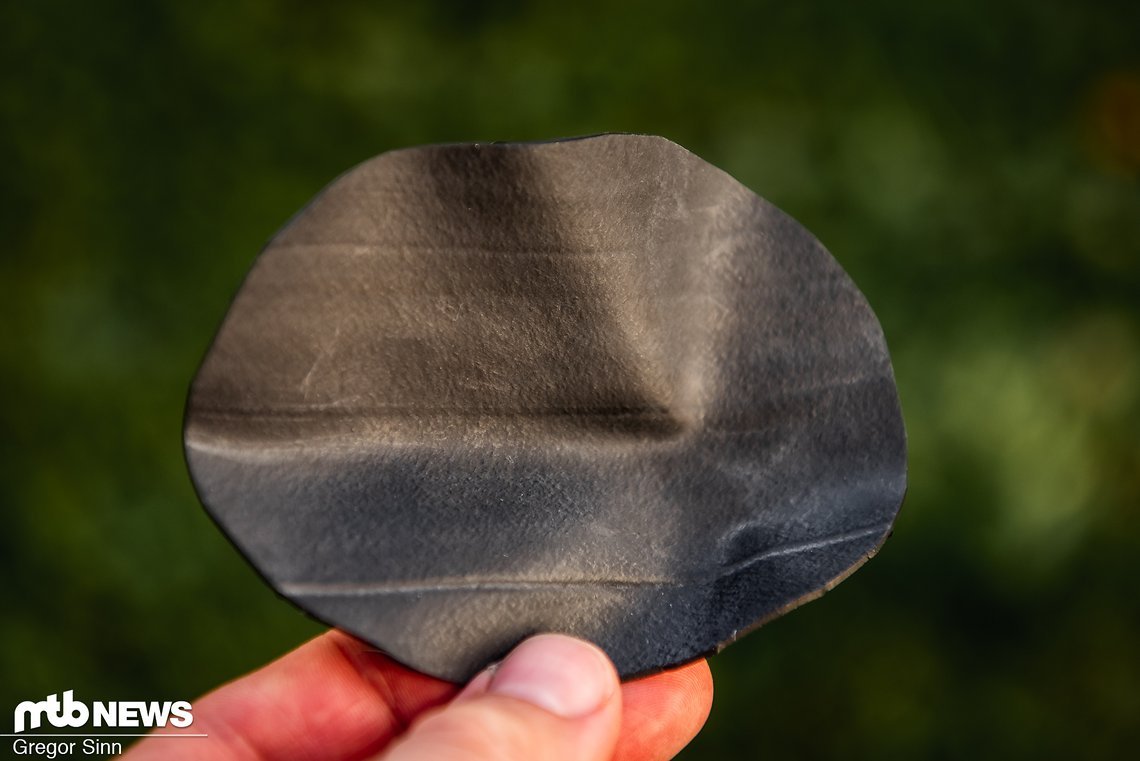

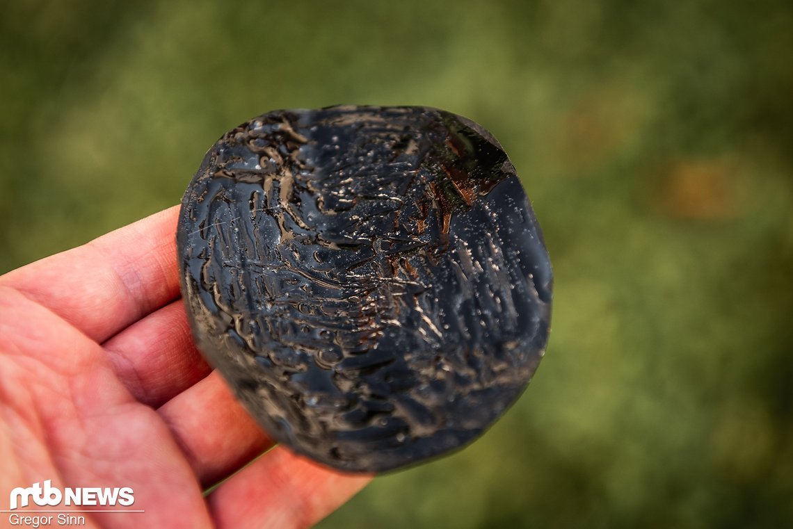

Bei größeren Löchern bieten sich große Schlauchflicken oder spezielle, festere Reifenflicken an
# Bei größeren Löchern bieten sich große Schlauchflicken oder spezielle, festere Reifenflicken an - diese setzen auf Vulkanisierungsflüssigkeit und brauchen eine Weile, bis sie fest sind.

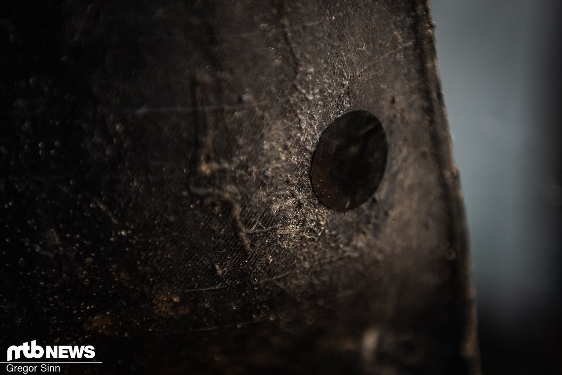

Bei kleinen Löchern und wenn es schnell gehen muss, reicht häufig auch ein Instant-Flicken
# Bei kleinen Löchern und wenn es schnell gehen muss, reicht häufig auch ein Instant-Flicken - wird das Loch zu groß, drückt er sich allerdings hindurch und hält nicht mehr.
Alternativ haben wir auch gute Erfahrungen mit Instant-Flicken ohne Vulkanisierungsflüssigkeit gemacht. Ab einer gewissen Größe (4–5 mm) kann sich der Flicken allerdings durch den Riss drücken, beziehungsweise der Riss sich vergrößern. Manche Reifen sind zudem innen beschichtet, sodass Flicken hier kaum haften. Es gibt auch spezielle Tubeless- oder Schlauchreifen-Flicken, die größer und fester sind. Diese können die bessere Option für eine dauerhafte Reparatur sein – das Vorgehen ist identisch.

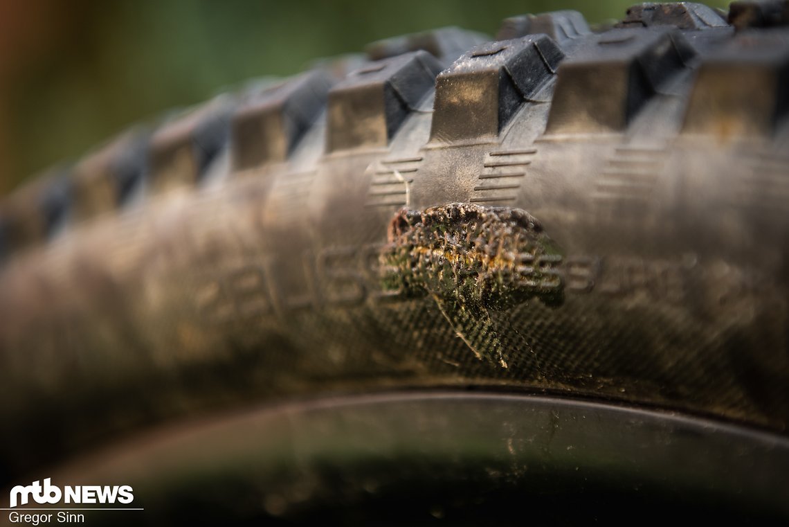

Tubeless-Reifen nähen
Ab einer gewissen Riss-Größe – etwa 8–10 mm – funktionieren die vorher genannten praktischen und schnellen Fixes nicht mehr. Die Flickwürste sitzen zu locker im Riss und können vom Luftdruck oder dem Bodenkontakt aus dem Riss gedrückt werden und auch klassische Klebe-Flicken halten den sich weit nach außen dehnenden Spalt nicht mehr zusammen. In der Regel wandert der eigentlich noch gute MTB-Reifen nun in die Tonne, was nicht nur dem Portemonnaie, sondern auch der Umwelt weh tut. Dabei lässt sich das gute Stück meistens noch retten – durch Nähen. Dazu braucht’s nur minimales handwerkliches Geschick und ein paar Utensilien, die in unserem Fall etwa 20 € gekostet haben und für eine Vielzahl an Reifen ausreichen.

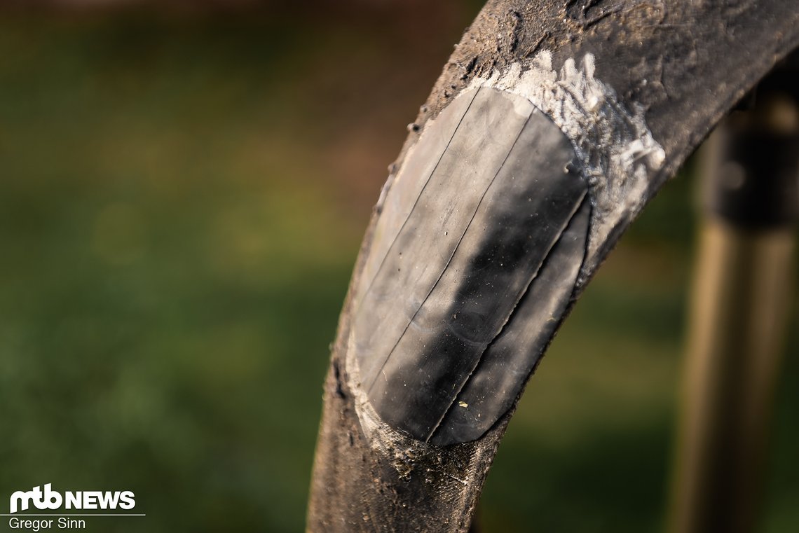

    • Schere
Reifen-Flicken-Nähen-4043
# Reifen-Flicken-Nähen-4043
So geht’s
Bevor ihr anfangt, solltet ihr wissen, dass der Reifen nach dem Nähen einen Tag lang ruhen sollte, damit der Kleber vollständig aushärten kann. Es handelt sich hierbei keinesfalls um einen schnellen Fix, den man zwischen Laps im Bikepark durchführen kann!

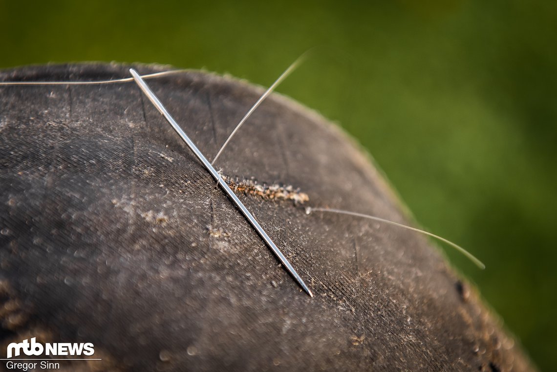

  3. Nähen:
    1. schneide ein ausreichend langes Stück Faden ab und mach einen dicken mehrfach-Knoten an ein Ende
    2. fädel das andere Ende etwa 10 cm weit durch die Nadel
    3. nähe den Riss kreuz und quer fest zu, halte dabei einige Millimeter Abstand zu Riss, damit der Faden nicht ausreißt
    4. verknote das andere Ende fest (schau dir ggf. Näh-Videos an, wenn du nicht nähen kannst)

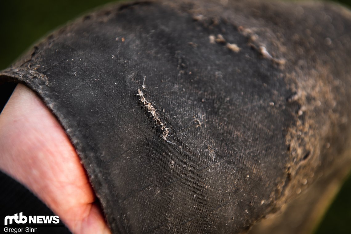

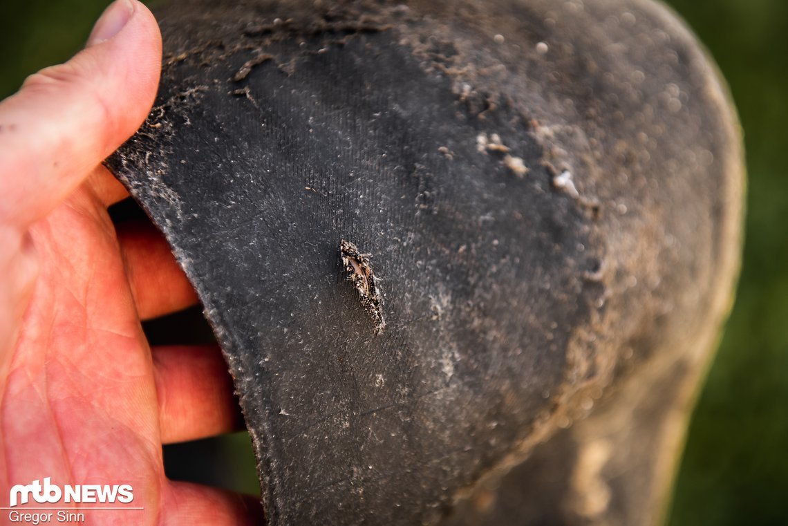

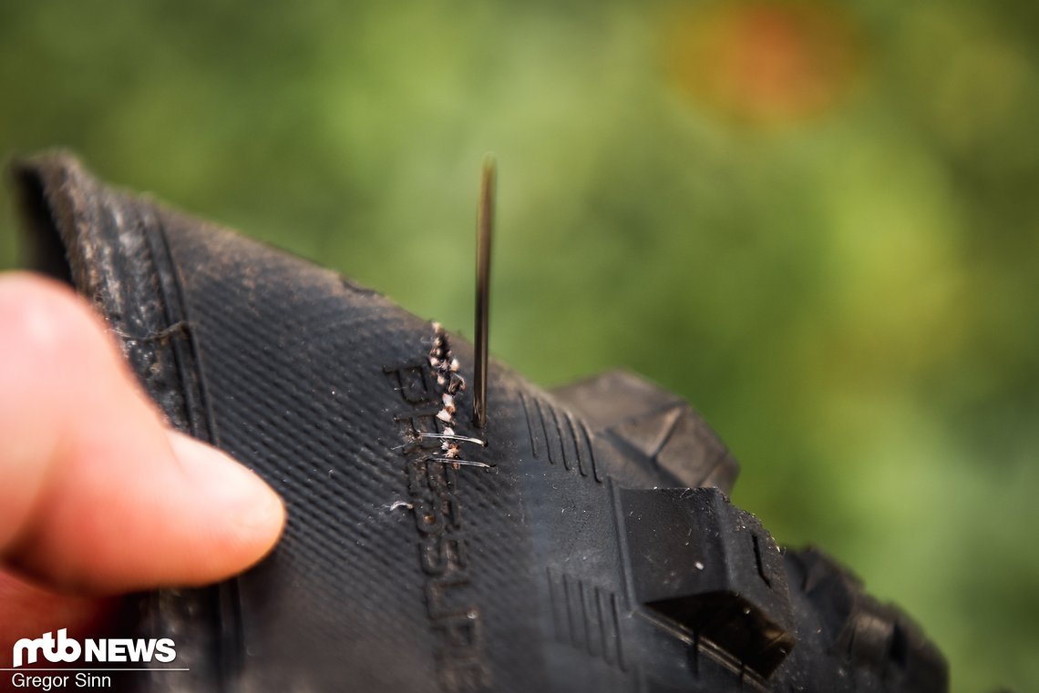

Oh nein, ein ordentlich großer Schnitt im Reifen
# Oh nein, ein ordentlich großer Schnitt im Reifen - den können wir aber nähen! Dafür machen wir erst mal großzügig einen Bereich um den Schaden herum sauber und entfernen die Rückstände der Dichtmilch.

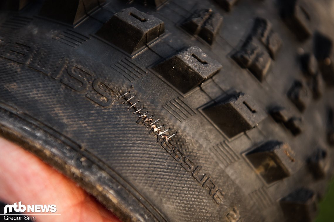

Wie man näht, ist egal, Hauptsache es hält
# Wie man näht, ist egal, Hauptsache es hält - wir sind einfach in Schlaufen von einer Seite zur anderen gegangen.
Zum Abschluss nach dem letzten Stich die Nadel unter der letzten Schlaufe langführen
# Zum Abschluss nach dem letzten Stich die Nadel unter der letzten Schlaufe langführen - dann den Faden damit verknoten, am besten gleich doppelt.
So sieht unsere Naht am Ende aus …
# So sieht unsere Naht am Ende aus …
… gar nicht so schlecht fürs erste Mal.
# … gar nicht so schlecht fürs erste Mal.

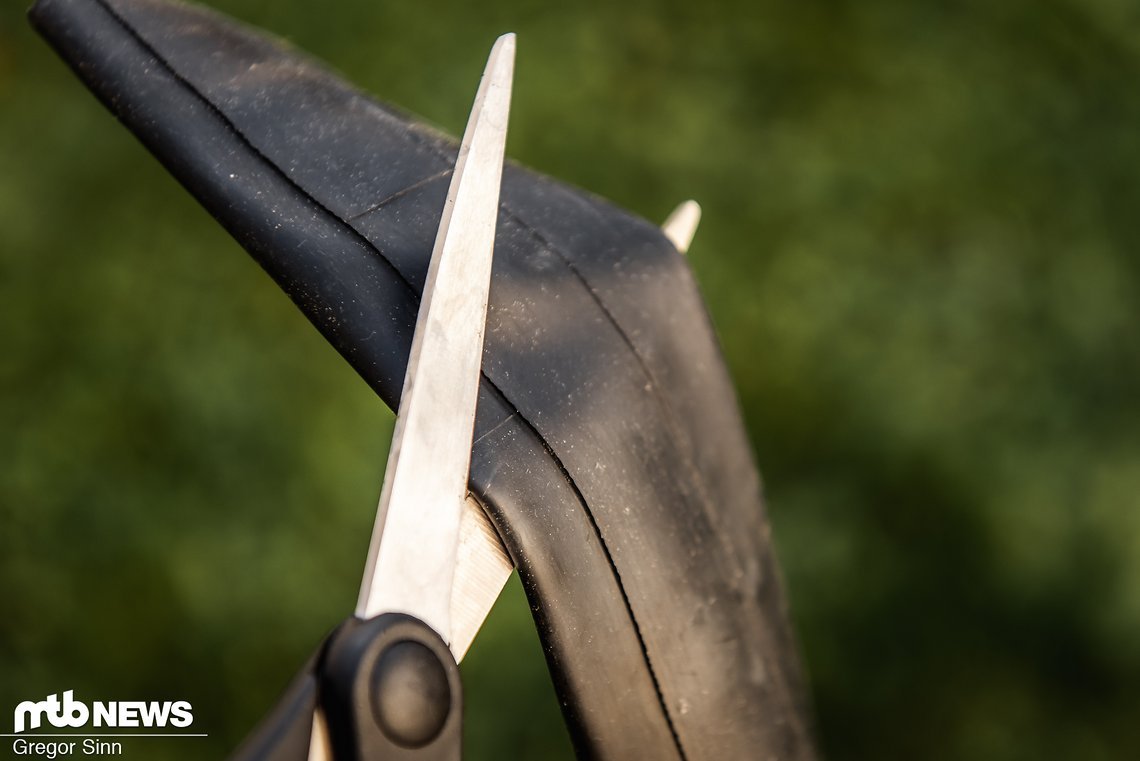

Um den Reifen von innen wieder abzudichten, zerschneiden wir einfach einen alten Schlauch.
# Um den Reifen von innen wieder abzudichten, zerschneiden wir einfach einen alten Schlauch.
Der Flicken darf ruhig großzügig dimensioniert sein und 2–4 cm über den Schnitt hinausgehen.
# Der Flicken darf ruhig großzügig dimensioniert sein und 2–4 cm über den Schnitt hinausgehen.
Wir haben zum Verkleben Kövulfix-Schuhkleber genommen
# Wir haben zum Verkleben Kövulfix-Schuhkleber genommen - normale Vulkanisierungsflüssigkeit oder andere Gummi-Kleber funktionieren natürlich auch.
Der Kleber wird auf beide Seiten aufgetragen und sollte zunächst einige Minuten ausdünsten
# Der Kleber wird auf beide Seiten aufgetragen und sollte zunächst einige Minuten ausdünsten - so geht das Lösemittel aus dem Kleber.
Beim Aufkleben zählt übrigens die maximal einwirkende Kraft, die Zeitdauer ist egal
# Beim Aufkleben zählt übrigens die maximal einwirkende Kraft, die Zeitdauer ist egal - am besten also einen Schutz unterlegen und dann draufspringen oder ordentlich mit einem Hammer draufhauen. Dasselbe gilt auch bei vulkanisierbaren Schlauchflicken. Natürlich muss man achtgeben, nicht durch zu viel Gewalteinwirkung den nächsten Schaden zu provozieren.
Als finalen Schritt bringen wir eine ordentliche Schicht Schuhkleber auf die Naht auf, um diese vor Umwelteinflüssen zu schützen
# Als finalen Schritt bringen wir eine ordentliche Schicht Schuhkleber auf die Naht auf, um diese vor Umwelteinflüssen zu schützen - lasst alles über Nacht ordentlich trocknen und achtet beim Aufpumpen darauf, dass der Reifen rund läuft und sicher in der Felge sitzt.
