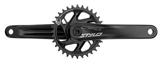

Stylo Carbon-Kurbel
Bei diesem komplett neuen Kurbelsatz kommt SRAMs exklusive Ummantelungstechnologie zum Einsatz: Der robuste, neue STYLO Carbon-Kurbelsatz soll fest, steif und leicht sein. Auch er lässt sich mit den neuen SRAM Eagle™ Direct Mount-Kettenblättern kombinieren und ist mit dem Eagle™-Antrieb kompatibel.
Truvativ Stylo Carbon
# Truvativ Stylo Carbon - mit 32t Kettenblatt
Gewicht: 568 – 600 g
Längen: 170 mm, 175 mm
Verfügbare Versionen: Innenlager BB30/PF30-68/73 mm, GXP/PF GXP 68/73 mm
Kettenlinie: 49,0 mm, 52,0 mm (BOOST)
Preis (UVP): 239 – 255 €
