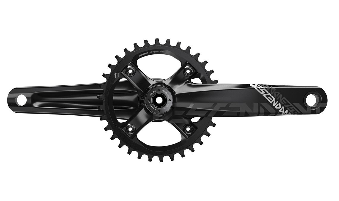

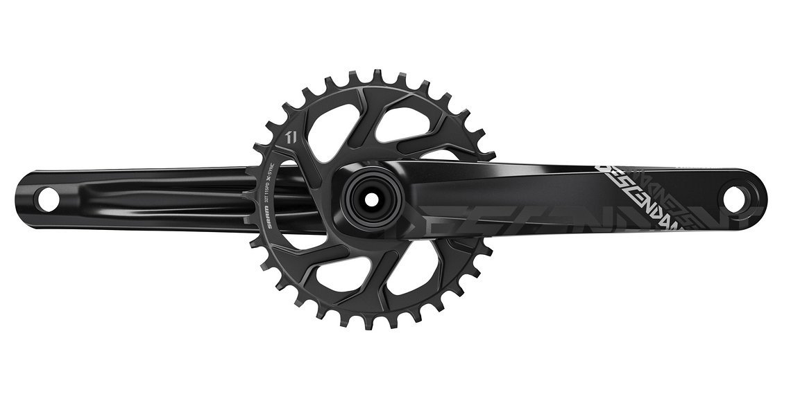

Truvativ Descendant Kurbel
Bestehend aus 7050er Aluminium und 3D-geschmiedet: Die Alu-Komponenten der neuen Descendant-Serie wirken schon auf dem Datenblatt sehr solide. Dabei wurde weiter bewusst auf hohlgeschmiedete Kurbeln verzichtet: Laut Truvativ sind die geschmiedeten Kurbeln aus Vollmaterial ebenso stabil und praktisch genau so leicht als eine Hohlschmiede-Kurbel.
Descendant Aluminium-Kurbel
„Aggressivität mit Niveau“, sagt Truvativ: Die Allround-Kurbel der Reihe kommt mit Direct Mount-Kettenblatt und besteht aus geschmiedetem Aluminium. Durch Das X-Sync Narrow/Wide-Kettenblatt ist die Descendant mit allen 10-fach und 11-fach-Antrieben von SRAM kompatibel.
TRUVATIV Descendant Aluminium
#2 TRUVATIV Descendant Aluminium
  • Kompatibilität mit Innenlagern: BB30/PF30-68/73mm, GXP/PF GXP 68/73mm
  • Tretinnenlager: 24mm, 30mm
  • Lochkreisdurchmesser: Direct Mount (DM)
  • Kettenlinie: 49,0mm, 52,0mm
  • Kettenblatt: 32
  • Kettenblattmaterial: Aluminium
  • Farbe (Kurbelarm): Schwarz
  • Kurbelarmlänge: 170mm, 175mm
  • Kurbelarmmaterial: Aluminium
  • Gänge: 10/11
  • Gewicht: 674g (24 mm, 32 t, 175 mm Kurbelarme)
Preis: 175 € – 205 € UVP

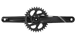

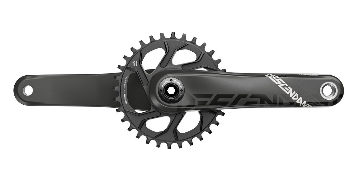

Descendant Carbon-Kurbel
Trotz leichtem Carbon soll die Descendant Carbon-Kurbel nicht nur für XC-, sondern auch für den harten Enduro-Einsatz geeignet sein. Auch die Carbon-Variante ist mit dem Direct Mount Einfach-Kettenblatt ausgestattet und ist laut Hersteller die erschwinglichste Kurbel ihrer Klasse.
TRUVATIV Descendant Carbon
#3 TRUVATIV Descendant Carbon
  • Kettenblatt: 32
  • Kurbelarmlänge: 175 mm
  • Kurbelarmmaterial: Carbon
  • Gänge: 10/11
  • Gewicht: 587 g (24 mm, 32 t, 175 mm Kurbeln)
Preis: 340 € – 371 € UVP

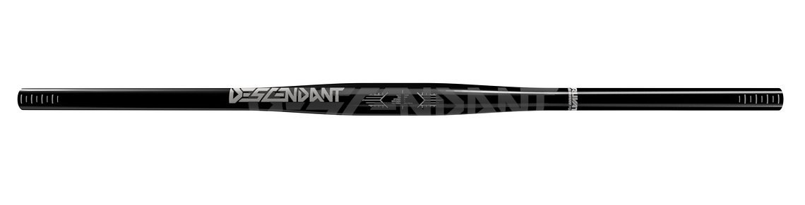

Truvativ Descendant Lenker
Descendant Flatbar / Carbon-Flatbar
Neu in der Descendant Lenker-Flotte ist der Flatbar in 760 mm Breite, was nicht nur zufällig der Lenkerbreite von Enduro-Teamfahrer Jérôme Clementz entspricht. Insbesondere für Fahrer, die ein nicht allzu hoch bauendes Cockpit speziell bei beispielsweise 29ern bevorzugen, soll der aus 7050er Aluminium hergestellte Descendant Flatbar geeignet sein. Von den Spezifikationen fast identisch zum Aluminium-Lenker, kommt der Descendant Carbon-Flatbar als steife, leichte Version aus Kohlefaser – dieser ist lediglich 10 mm schmaler.
TRUVATIV Descendant FlatBar Aluminum
#5 TRUVATIV Descendant FlatBar Aluminum
TRUVATIV Descendant FlatBar Carbon
#6 TRUVATIV Descendant FlatBar Carbon
  • Backsweep: 7°
  • Klemmendurchmesser: 31,8 mm
  • Farbe/Finish: Schwarz
  • Material: AL-7050 / Carbon
  • Upsweep (Grad): n. v.
  • Breite: 760 mm
  • Gewicht: noch nicht verfügbar
Preis: 71 € (Alu), 163 € (Carbon)

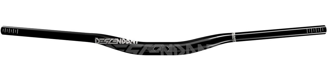

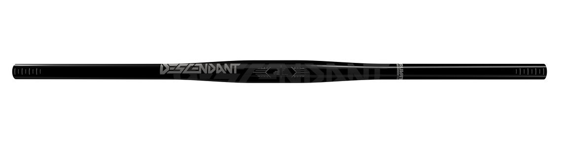

Descendant-Riserbar
760 mm Breite, aber mit einem Rise von 20 mm und einem Upsweep von 5°: Der neue Descendant Riserbar kommt wie der Flatbar als Aluminium- und Carbon-Version.
TRUVATIV Descendant RiserBar Aluminum
#7 TRUVATIV Descendant RiserBar Aluminum
TRUVATIV Descendant RiserBar Carbon
#8 TRUVATIV Descendant RiserBar Carbon
  • Backsweep: 7°
  • Material: AL-7050
  • Rise: 20 mm
  • Typ: Riserbar
  • Upsweep: 5°
  • Breite: 760 mm (Alu), 750 mm (Carbon)

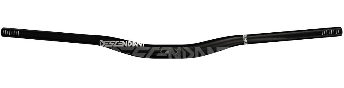

Descendant DH-Lenker
Die Downhill-Version des Descendant Lenkers kommt ausschließlich in Aluminium und ist mit etwas mehr Backsweep sowie einem leicht höheren Rise versehen. Dazu kommt der DH-Lenker mit einer satten Breite von 800 mm.
TRUVATIV Descendant DH RiserBar Aluminum
#9 TRUVATIV Descendant DH RiserBar Aluminum
  • Backsweep: 9°
  • Material: AL-7050
  • Rise: 25 mm
  • Typ: Riserbar
  • Upsweep: 5°
  • Breite: 800 mm
  • Verfügbar ab: Juni 2016
Preis: 77 € UVP

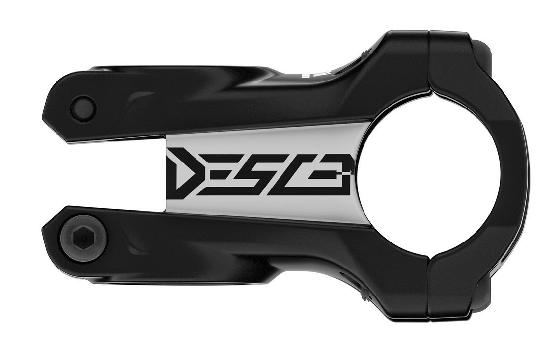

Descendant Vorbau

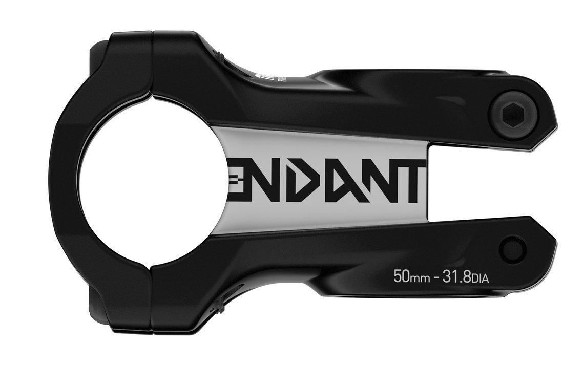

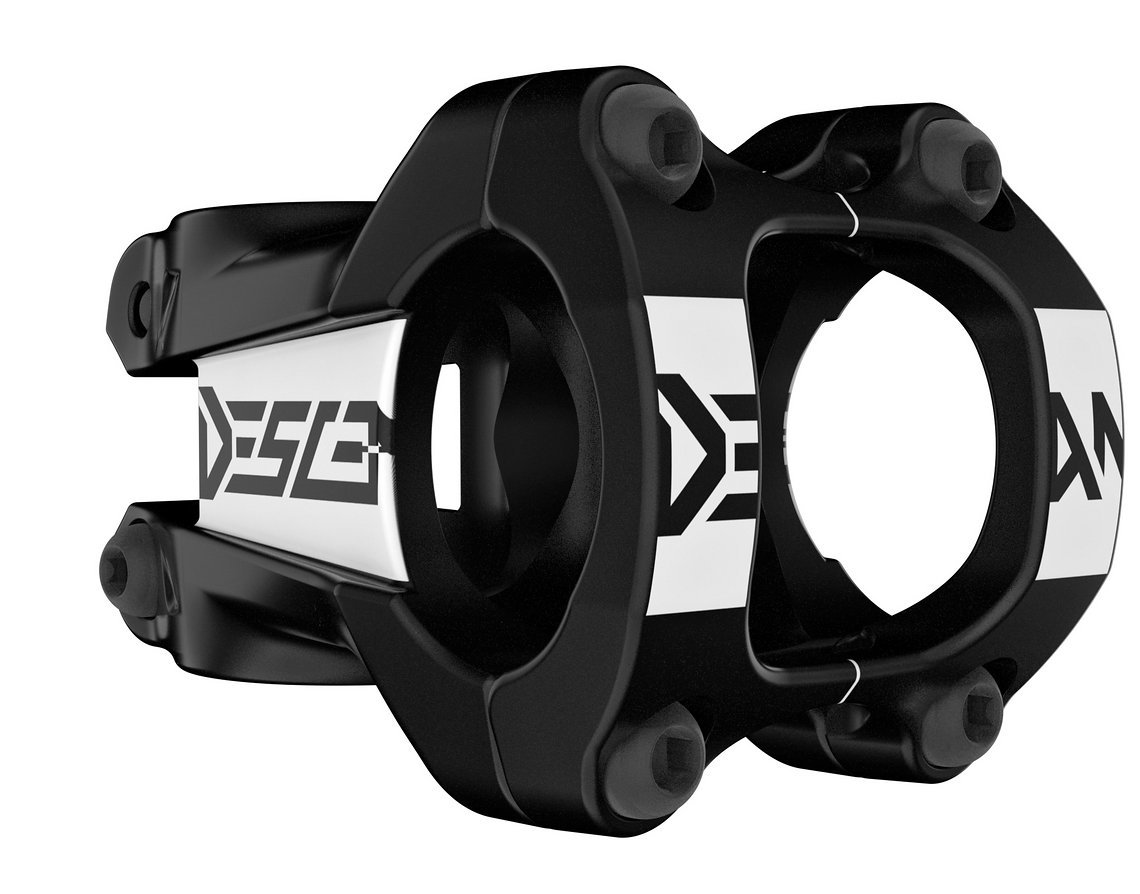

Der alte Holzfeller-Vorbau hat nun schon einige Zeit auf dem Buckel – Zeit für ein Update. Der neue Allround-Vorbau der Descendant-Serie ist ebenfalls aus 7050er Aluminium 3D-geschmiedet und wurde innen überall dort, wo es möglich war, gewichtsreduzierend CNC-befräst. Das Resultat: 149 Gramm für die kürzeste Version von 40 mm, außerdem gibt es den Descendant Vorbau noch in einer Länge von 50 mm und 60 mm. Unabhängig von der Länge soll der Vorbau für sämtliche Gravity-Aktivitäten geeignet sein.
TRUVATIV Descedant Vorbau 50 mm
#10 TRUVATIV Descedant Vorbau 50 mm
Der Schriftzug zieht sich über ...
#11 Der Schriftzug zieht sich über ...
... die Seitenteile
#12 ... die Seitenteile
  • Klemmendurchmesser: 31,8mm
  • Farbe/Finish (ST): Schwarz
  • Kleinteile: Stahl
  • Länge (ST): 40mm, 50mm, 60mm
  • Material (SP/ST): AL-7075
  • Durchmesser Schaftklemmung: 1 1/8″
  • Vorbauwinkel/Rise: 0 Grad
  • Gewicht: 149 g – 168 g
Preis: 71 € UVP

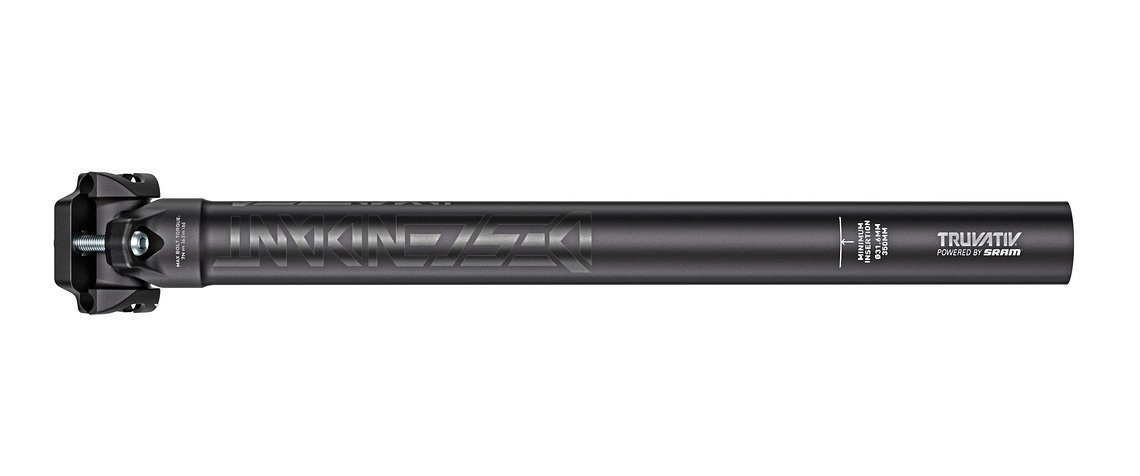

Descendant Sattelstütze
TRUVATIV Descendant Sattelstütze
#13 TRUVATIV Descendant Sattelstütze
„Set it and forget it“ – die Descendant Sattelstütze kommt in solidem, geschmiedetem 7050er Aluminium und bekanntem Zwei-Schrauben-Design.
  • Kleinteile: Stahl
  • Material: AL-7050
  • Versatz: 0 mm
  • Durchmesser Sattelstütze: 30,9mm, 31,6mm
  • Länge: 350 mm – 400 mm
  • Gewicht: 235 – 275 Gramm
Preis: 54 € UVP
