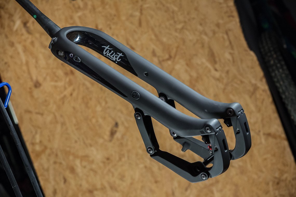

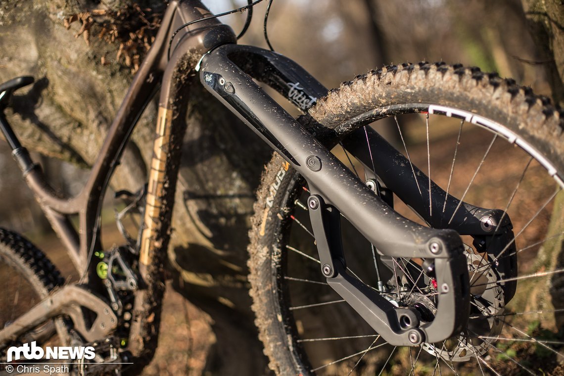

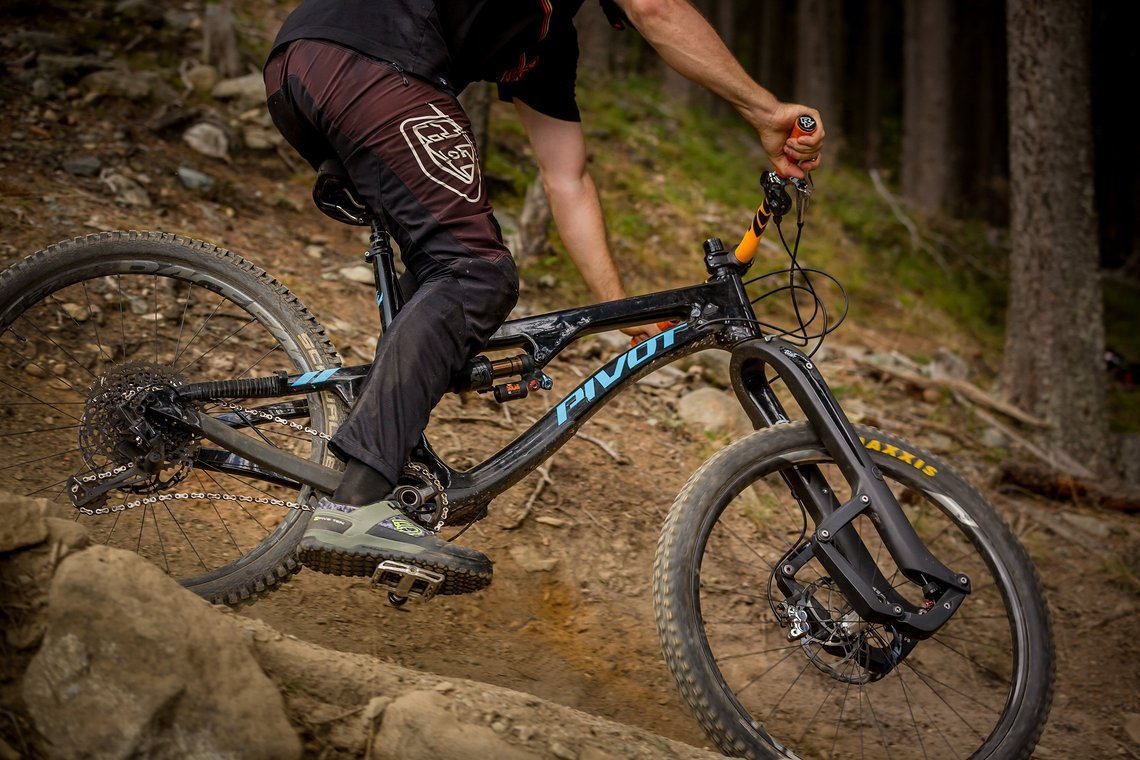

Trust Shout – als Parallelogramm-Gabel ein richtiger Exot
#1 Trust Shout – als Parallelogramm-Gabel ein richtiger Exot - die Gabel stellt 178 mm Federweg zur Verfügung, kann mit 29"- und 27,5"-Laufrädern gefahren werden und wartet mit einigen konstruktionsbedingten Highlights auf. Der Preis? Satte 2.299 €.

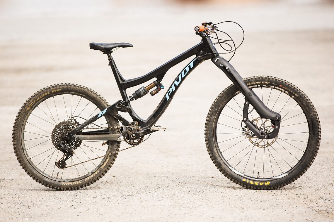

In der Carbon-Struktur befinden sich mehrere Gummiabdeckungen

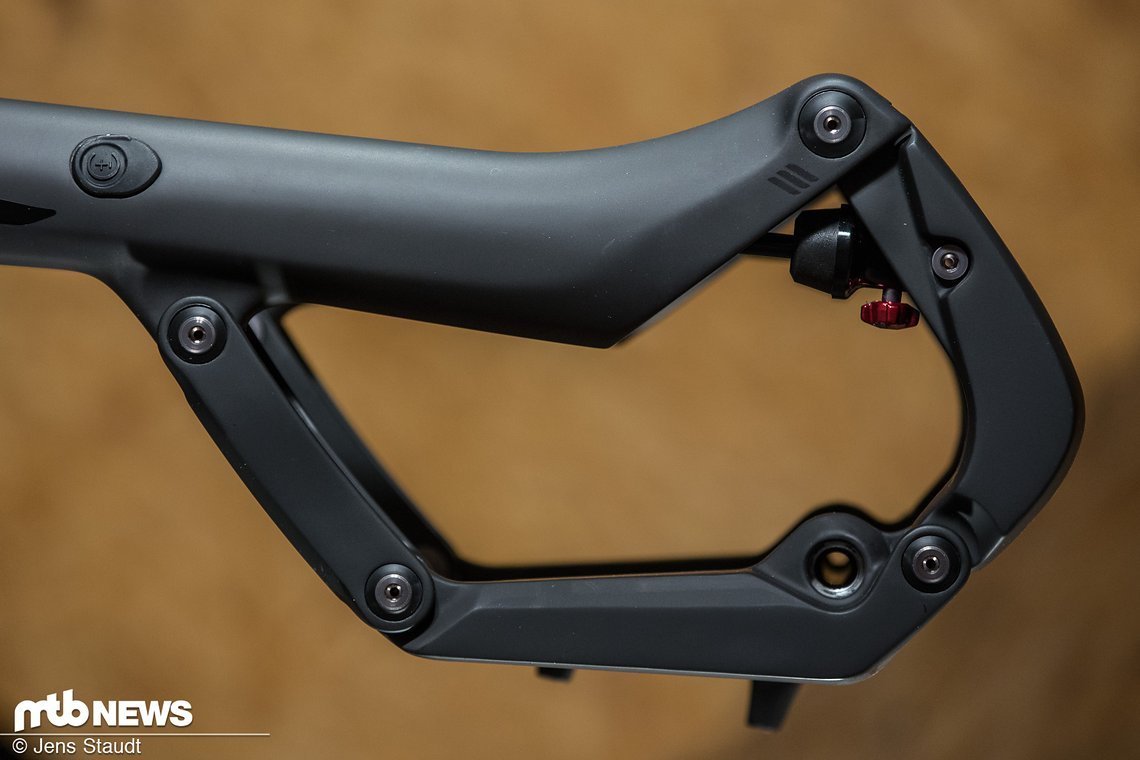

Eine Parallelogramm-Gabel arbeitet anders als eine Teleskop-Gabel. Teleskop-Gabeln führen die Rad-Achse in einer linearen Bewegung auf und ab. Standrohre und Tauchrohre überlappen sich, geführt wird durch Gleitbuchsen im Inneren des Castings oder bei einer USD-Gabel in den Standrohren. Auch an der Parallelogramm-Gabel werden Gleitbuchsen verwendet – diese haben aber nichts mit der Führung des Vorderrads zu tun. Stattdessen wird die Achse, wie bei einem Hinterbau, über Hebel geführt, die wiederum gelagert sind. Verbunden werden die drei Hebel miteinander und der Struktureinheit durch Drehpunkte, in denen Kugellager zum Einsatz kommen. Zwei Lager pro Drehpunkt – macht bei vier Drehpunkten pro Seite 16 und noch ein Kugellager für jede Feder-Dämpfungs-Aufhängung – in Summe sind in einer Shout oder Message damit 18 Stück verbaut. Damit kann man die Reibung einer Teleskop-Gabel unter Idealbedingungen nicht zwangsläufig unterbieten, aber die Teleskop-Gabel verwindet sich, wodurch die Reibung an den Gleitbuchsen steigt. Das passiert der Parallelogramm-Gabel nicht, außerdem kommt hinzu, dass der Federweg zusätzlich übersetzt ist. Eine höhere Übersetzung kann helfen, bestehende Reibung im System, beispielsweise an den Dichtungen, leichter zu überwinden. In Summe soll die Shout dadurch wesentlich reibungsärmer sein und ein feineres Ansprechverhalten bieten als konventionelle Teleskop-Gabeln.

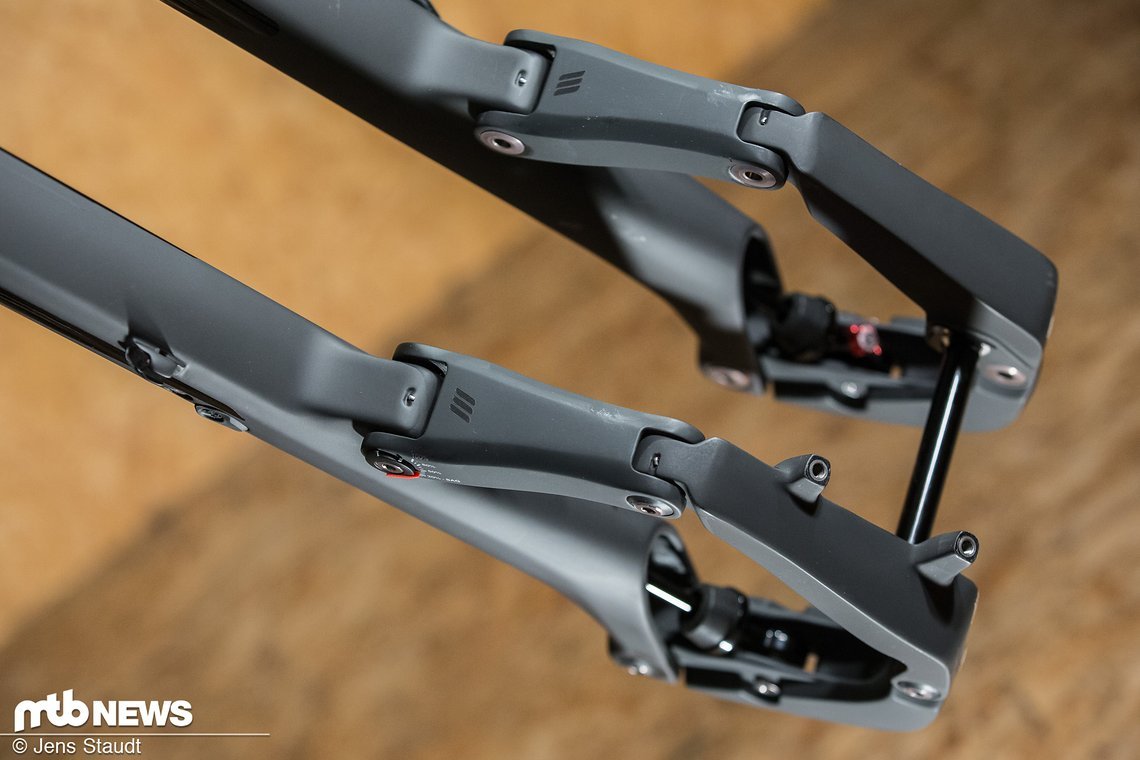

Herzstück der Trust Shout – die Hebelage der Parallelogramm-Gabel
#2 Herzstück der Trust Shout – die Hebelage der Parallelogramm-Gabel - anders als bei der Teleskop-Federgabel wird die Achse nicht linear geführt, sondern in einer speziellen Raderhebungskurve.
Aber nicht nur das lässt die Parallelogramm-Bauweise auf dem Papier interessant wirken. Weitere Vorteile und Eigenheiten gibt es in folgenden Bereichen:

Besonders ist der Trust-Ansatz nicht nur optisch
#3 Besonders ist der Trust-Ansatz nicht nur optisch - da wäre zum Beispiel der Anti-Dive, der dafür sorgt, dass die Gabel beim Anbremsen nicht durchsackt.

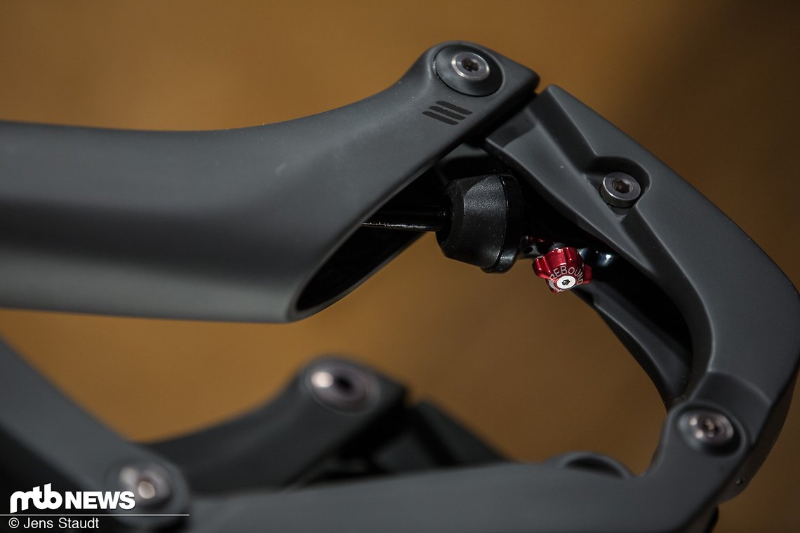

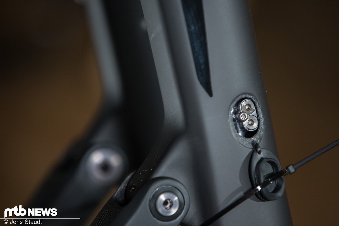

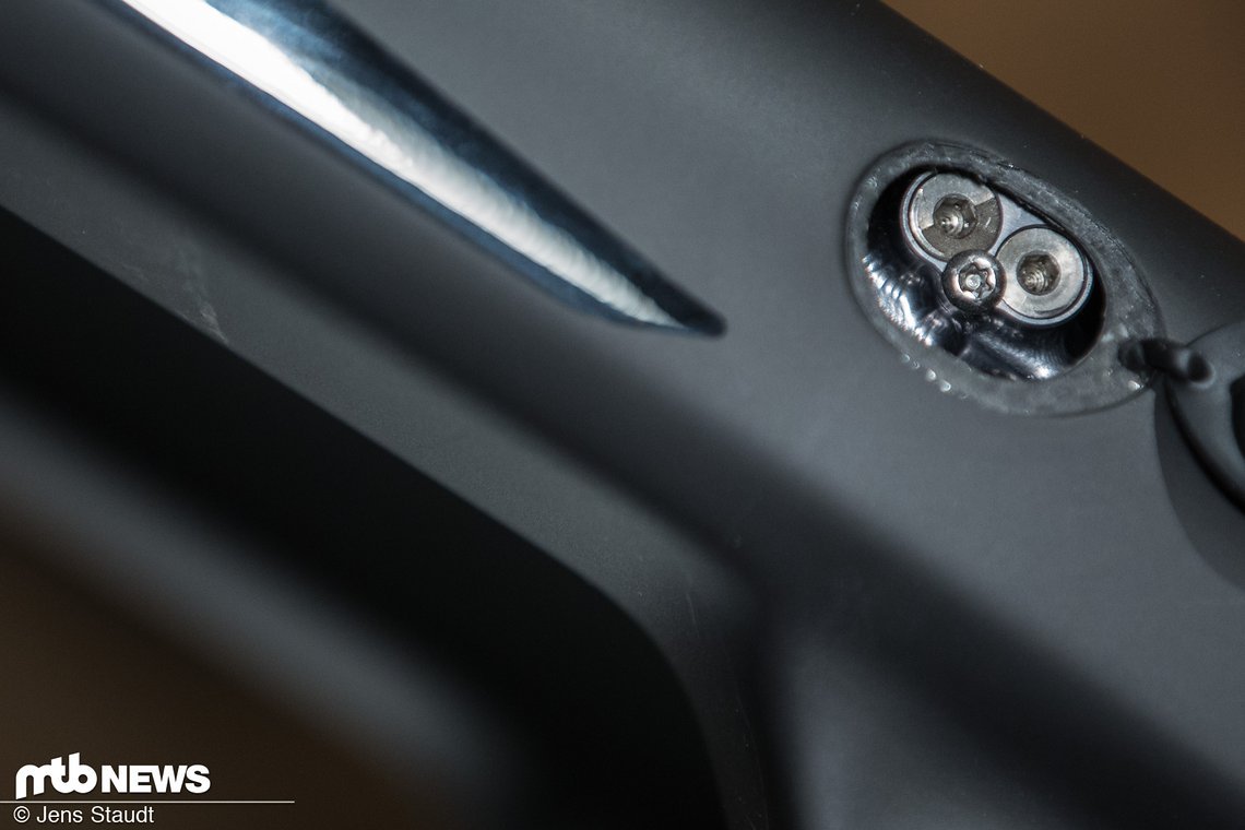

#5 In der Carbon-Struktur befinden sich mehrere Gummiabdeckungen - dahinter verstecken sich gleich zwei Luftventile, eins pro Gabelholm.

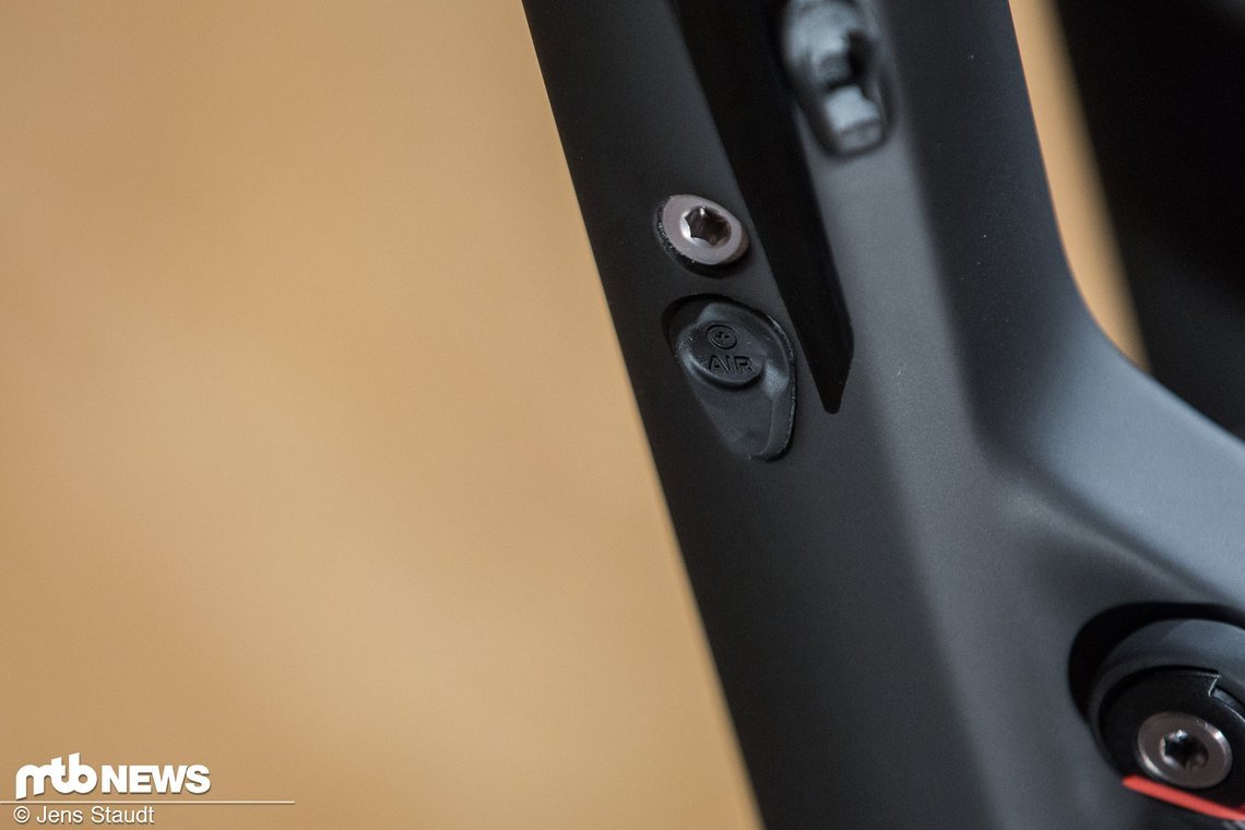

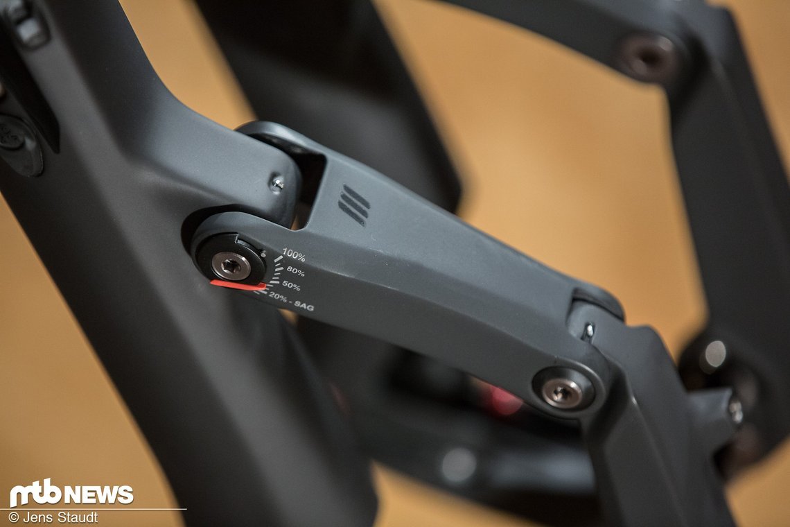

Setup-Hilfe via Anleitung und Indikator
#6 Setup-Hilfe via Anleitung und Indikator - aufgrund des teil-integrierten und übersetzten Kolbens lässt sich der SAG über diesen Indikator einfacher ablesen.
Ab Werk sind fünf Volumen-Spacer (Trust nennt sie Huck Pucks) pro Seite verbaut. In der Bedienungsanleitung wird außerdem der Hinweis gegeben, dass man bei Anpassungen der Positivkammer auf jeden Fall die gleiche Anzahl an Volumen-Spacern in beiden Kammern fahren muss.

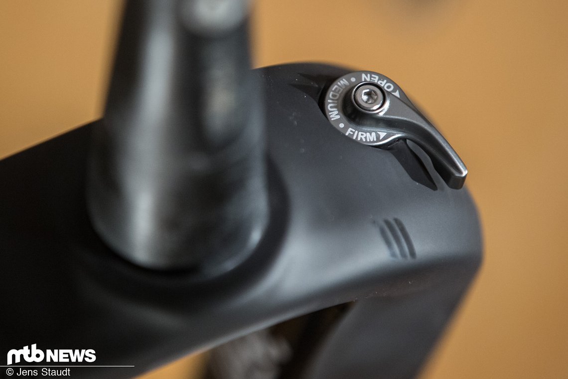

Oben an der Struktureinheit gibt es Plattform und Lockout – einfach erreichbar
#8 Oben an der Struktureinheit gibt es Plattform und Lockout – einfach erreichbar - besonders ist die Dämpfung aufgrund der Kombination von Thru-Shaft- und Twin-Tube-Konstruktion, das hinsichtlich von Hysterese extrem verfeinert sein soll.

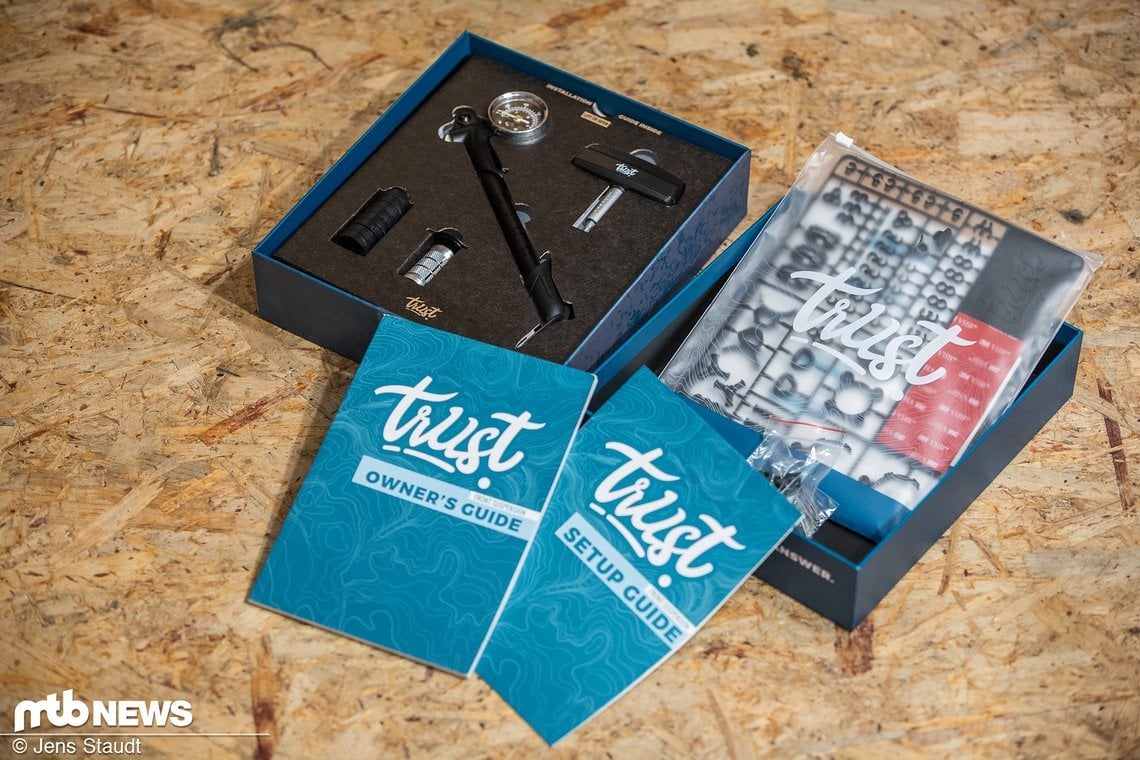

Wie an der Trust Message auch erhält man im umfangreichen Lieferumfang der Shout eine sehr verständlich ausgearbeitete Anleitung zum Setup. Trust empfiehlt, das eigene Körpergewicht in Pfund umzurechnen und den erhaltenen Wert je nach Vorliebe um 10 Psi zu erhöhen oder zu verringern. Einen Luftdruck von unter 100 Psi sollte man dabei nicht verwenden. Den Druck pumpt man dann nicht nur in eine, sondern zwei Luftkammern. Um die beiden Aircaps von den Autoventilen zu schrauben, benötigt man Werkzeug. Zum Glück ist der Schlitz zwischen Ventil und Struktureinheit so klein, dass man die Aircaps nicht im Carbon-Rohr verlieren kann. Beide Luftfedern werden mit dem gleichen Druck befüllt und man benötigt eine Dämpferpumpe mit einem langen Aufsatz. Diese Variante ist mittlerweile zum Standard geworden, im Lieferumfang ist zusätzlich auch eine passende Pumpe enthalten.
Für die Dämpfung gibt Trust abhängig vom Luftdruck Empfehlungen ab – sowohl für die Zugstufe als auch für den Open- und den Mid-Modus der Druckstufe. Ein wichtiger Kritikpunkt an der Message war die umständliche Montage der Volumenspacer. An der Shout kann dies in der eigenen Werkstatt realisiert werden, bei der Montage der Dämpfungs-Einheit braucht es kein Werkzeug zur korrekten Ausrichtung mehr. Benötigt werden nur passende Klemmbacken, um die Kartusche festzuhalten.
Bei kaum einem anderen Produkt ist der Blick in diese Kiste und das darin enthaltene Handbuch so wichtig
#10 Bei kaum einem anderen Produkt ist der Blick in diese Kiste und das darin enthaltene Handbuch so wichtig - der Setup-Prozess ist unkonventionell und etwas aufwändiger, als man es gewohnt ist, geht dank guter Anleitung und klaren Empfehlungen doch schneller als man denkt.

Beginnen wir mit dem Elefanten im Raum: Trust hat nicht nur der Message, sondern auch der Shout eine sehr spezielle Optik spendiert. Traf man seine Kollegen am Trail-Einstieg, polarisierte ihr Aussehen teilweise extrem. Von „Ich find’s total geil“ bis hin zu „Die würde ich mir nie ans Bike packen egal, wie gut sie funktioniert“ waren alle Meinungen vertreten. Wir stellten den Look hinten an und beschränkten uns auf die reine Funktion. Ob jemand zugunsten der Optik auf bestimmte Fahreigenschaften verzichten möchte, muss jeder für sich selbst entscheiden.
Wäre es möglich, die Front an einem Bike komplett zu verstecken, so könnte man auf den ersten Metern auf dem Parkplatz oder im Stand nicht unbedingt sagen, ob da eine „reguläre“ oder eine „Linkage“-Federgabel arbeitet. Im Uphill funktioniert die Trust Shout sehr unaufgeregt, den Griff zum Hebel auf der Oberseite für die Kletterhilfe kann man sich fast immer sparen. Wer hart im Stehen sprinten möchte, erhält mit einer Drehbewegung am Hebel praktisch eine Starrgabel.

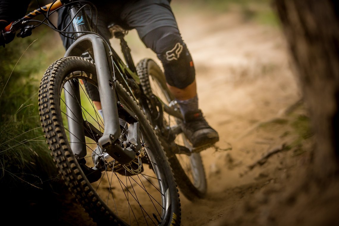

Uphill bei schmierigen Bedingungen
#15 Uphill bei schmierigen Bedingungen - Schon im Uphill zeigte die Parallelogramm-Federgabel, was sie leisten kann.

Der größte Lieferumfang, den wir je gesehen haben

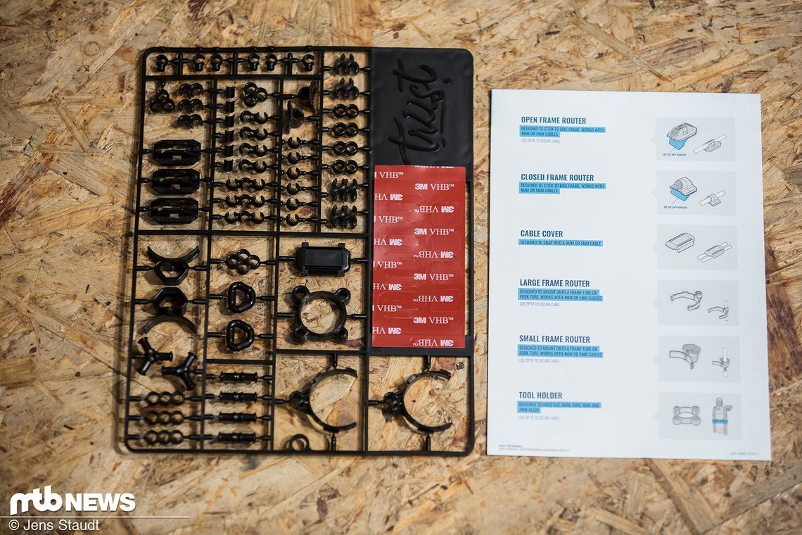

#23 Der größte Lieferumfang, den wir je gesehen haben - Eine Dämpferpumpe, eine spezielle Spreizkralle für den Carbon-Schaft, Huckpucks und ein Drehmoment-Schlüssel sind bei jeder Trust Shout mit dabei.
Neben kleinen Helferlein für die Kabelführung an der Shout liefert Trust auch jede Menge Clips für die restliche Organisation am Rahmen.
#24 Neben kleinen Helferlein für die Kabelführung an der Shout liefert Trust auch jede Menge Clips für die restliche Organisation am Rahmen.

Stärken
  • Phänomenales Kurvenverhalten
  • Verhalten unter starkem Bremsen
  • Traktion in jeder Lage
  • Bügelt auf gerader Linie alles weg
Schwächen
  • Etwas längere Eingewöhnungszeit notwendig
  • Abstimmung aufwändig
  • Performance geht zulasten des Komforts
  • Preis

  2. Noch mal zum Thema Service und Drehmoment. Ich hab eben mal aus der 2. Shout (für die auch Ersatz unterwegs sein soll) die Dämpferseite ausgebaut, um vielleicht zu sehen, was passiert war. Die lag nämlich komplett im Öl in ihrer Tüte, als sie bei mir ankam 😳 Es hat doch tatsächlich diese rote Kappe am Dämpfer abgerissen!!! Siehe Foto. Keine Ahnung, ob das einfach so passiert ist, oder jemand zu fest angezogen hatte. Rechts die intakte Version. Leider hab ich die Kappe nicht gefunden, ist wohl herausgefallen, die hab ich unbesehen direkt mit der Tüte entsorgt...
  3. Eh... ich kann mir beim besten willen nicht Vorstellen, dass die im Eingebauten Zustand wirklich einfach heraus fällt. Wie wird die überhaupt gehalten? Ich dachte immer, dass die eingeschraubt wird, da darunter ja ein Diaphragma zu finden sein sollte. Ich denk mal eher, dass da jemand komplett neben der Spur war beim Einbau smilie
  4. Ja, geschraubt, Du siehst doch noch den Ring innen, das ist das abgerissene Gewinde der Kappe!
    Hier noch die abgerissene Hohl-Schraube der Gabelkralle bei meinem Kumpel. Hatte der Lieferant der Aluteile Qualitäts-Probleme??
  5. Ja, geschraubt, Du siehst doch noch den Ring innen, das ist das abgerissene Gewinde der Kappe!
    Bei der dünnen Wandstärke wundert mich das aber nicht. Kerbwirkung, geringe Wandstärke und dann noch Alu?? smilieDa muss man penibel aufs Anzugsmoment achten.
