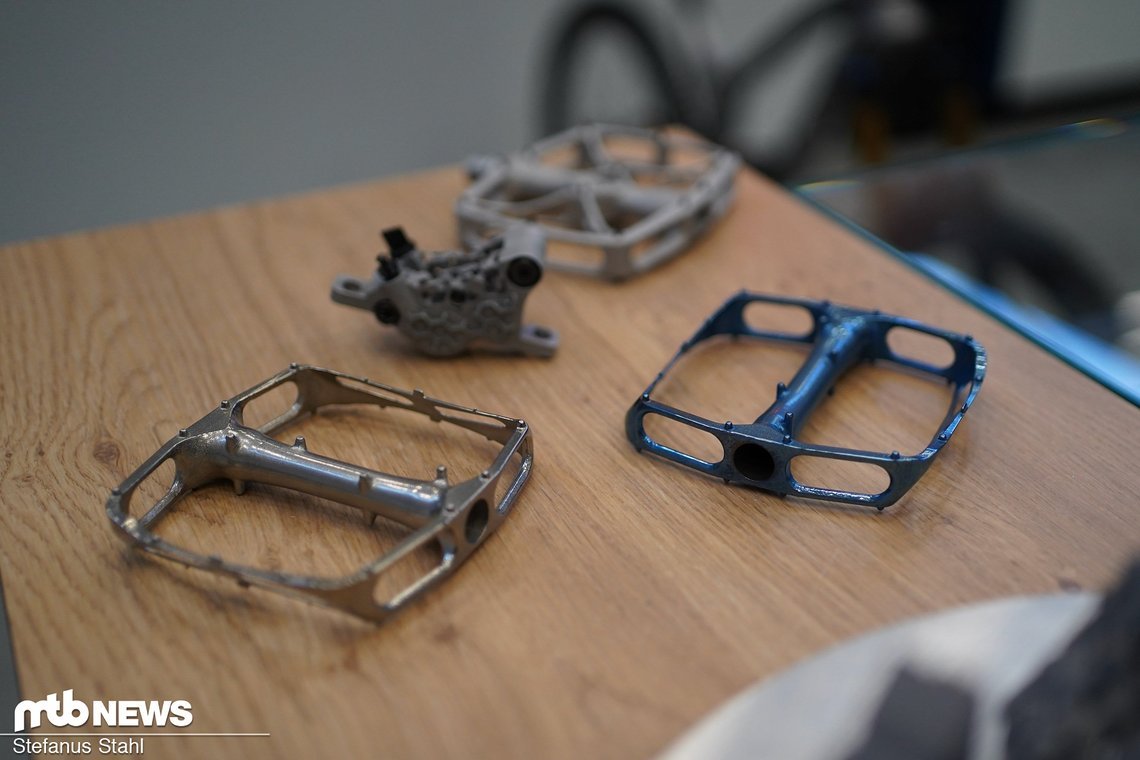

Pedale
Nachdem bekanntlich aller guten Dinge drei sind, wurden noch mehrere Sätze Pedale hergestellt. Auch hier erhebt man keinen Anspruch, das beste Pedal der Welt gestaltet zu haben. Aber wie die Pins in den Pedalkörper integriert sind, und wie einfach sich hier verschiedene Versionen produzieren lassen: Das ist schon spannend. Ein besonderes Detail ist dann noch die Präzision des Titan-Pedals: Weil die Lagersitze genau horizontal gefertigt worden sind, genügt ihre Toleranz laut Trumpf als Lagersitz. Eine CNC-Fräsbearbeitung ist nicht notwendig, das Bauteil kann theoretisch direkt mit Lagern versehen und montiert werden.
Integrierte Pins kennt man sonst eher von günstigen Pedalen
# Integrierte Pins kennt man sonst eher von günstigen Pedalen - Christian wollte aber zeigen, was sich alles „aus einem Druck“ machen lässt.
Ein Hauch von Nichts, vor allem in der Draufsicht
# Ein Hauch von Nichts, vor allem in der Draufsicht - bei Felskontakt wäre das Design wahrscheinlich eher anfällig, aber wie gesagt: Die Pedale sollen ja nur mal zum Nachdenken anregen...
Natürlich lässt sich die Oberfläche der additiv gefertigten Bauteile weiter bearbeiten
# Natürlich lässt sich die Oberfläche der additiv gefertigten Bauteile weiter bearbeiten - zum Beispiel durch Gleitschleifen (links) und zusätzlich Eloxieren (rechts).
