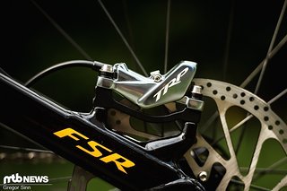

Um die bestmögliche Bremse für den abfahrtsorientierten Mountainbike-Bereich entwickeln zu können, hat man sich bei TRP eine große Anzahl fähiger Testpiloten aus dem World Cup mit ins Boot geholt. Darunter Aaron Gwin, Brendan Fairclough, Marine Cabirou, Greg Williamson und David Trummer, um nur einige zu nennen. Zusammen mit dem Feedback der Athlethen haben die Ingenieure lange an der Bremse gefeilt und einige signifikante Änderungen gegenüber dem Vorgängermodell umgesetzt.
Das im Vergleich mit anderen Bremsen wohl auffälligste Merkmal der DH-R ist zweifelsohne die Scheibe – diese ist nämlich 2,3 mm dick und hat somit ganze 0,5 mm mehr auf den Rippen als die meisten Konkurrenz-Produkte. Dies soll sich laut TRP in einer deutlich gesteigerten Hitzeableitung, höherer Standfestigkeit und einer um ganze 47 % erhöhten Seitensteifigkeit bemerkbar machen. Zudem bietet TRP die Bremsscheiben bis zu einer Größe von wuchtigen 223 mm an.
Die Bremsscheiben der TRP DH-R Evo Bremse sind 2,3 mm dick und damit ganze 0,5 mm dicker als die meisten Konkurrenz-Produkte
# Die Bremsscheiben der TRP DH-R Evo Bremse sind 2,3 mm dick und damit ganze 0,5 mm dicker als die meisten Konkurrenz-Produkte - dies soll sich positiv auf die Brems-Performance auswirken.
Auch die Bremssättel wurden gründlich überarbeitet und sollen dank einem neuen, großzügigeren Design hitzebeständiger sein. Außerdem wurde das Innenleben zugunsten einer höheren Ölfluss-Geschwindigkeit optimiert, wodurch laut TRP eine schnellere Brems-Reaktion sowie ein einfacheres Entlüften ermöglicht werden konnten. Ebenfalls zugunsten der Ölfluss-Geschwindigkeit wurde extra für die DH-R Evo ein neues Mineralöl entwickelt. Dieses soll dank der niedrigeren Viskosität nicht nur zügiger seinen Weg durch die Bremsanlage finden, sondern auch noch deutlich hitzebeständiger sein als herkömmliche Mineralöle.
Der Bremssattel fällt ausgesprochen wuchtig aus und soll mit einer hohen Ölfluss-Geschwindigkeit auftrumpfen.
# Der Bremssattel fällt ausgesprochen wuchtig aus und soll mit einer hohen Ölfluss-Geschwindigkeit auftrumpfen.

Die TRP DH-R Evo kann auf dem Trail mit jeder Menge Bremspower und einer hervorragenden Beständigkeit überzeugen.
# Die TRP DH-R Evo kann auf dem Trail mit jeder Menge Bremspower und einer hervorragenden Beständigkeit überzeugen.
Sowohl in Sachen Haptik als auch in der Optik wissen die TRP-Bremsen zu gefallen und hinterlassen einen soliden Eindruck. Einzig die Hebel wirken etwas grobschlächtig und weisen leichtes Spiel auf, was im Fahrbetrieb allerdings keine Rolle spielt. Trotzdem wirken die Bremshebel der beiden Platzhirsche SRAM und Shimano insgesamt hochwertiger.
Also, wie schlägt sich die TRP DH-R Evo-Bremse, wenn es auf dem Trail richtig zur Sache geht. Um dies herauszufinden, haben wir die Bremse sowohl an einem Specialized Demo als auch an einem Scott Gambler-Downhill-Bike montiert und fleißig Tiefenmeter gesammelt. Wir sind die Bremse dabei sowohl mit 200 mm als auch mit den großen 220 mm-Scheiben gefahren.
Das wichtigste Merkmal einer Downhill- und Enduro-Bremse ist zweifelsohne die Bremskraft – und hier macht die TRP-Bremse keine halben Sachen. Wie man es von einer in Zusammenarbeit mit Aaron Gwin entwickelten Bremse erwartet, packen die Bremszangen ordentlich zu und sorgen für eine rasche Verzögerung in jedweder Situation. Gerade mit den gegen Ende des Testzeitraums montierten 220 mm-Bremsscheiben lässt sich ein 29″-Downhill-Bike mit beachtlicher Entschleunigung zum Stillstand bringen. Aber auch mit den etwas kleineren 200 mm-Scheiben liegen die TRP-Bremsen in puncto Bremskraft mit den Downhill-Bremsen von SRAM und Shimano gleichauf und müssen sich nicht verstecken. Allein die Trickstuff Maxima spielt nochmal in einer ganz anderen Liga.
Doch all die Bremskraft bringt nichts, wenn man sie nicht gut dosiert auf den Trail bekommt. Erfreulicherweise ist dies bei den TRP-Bremsen allerdings nicht der Fall. Das Druckpunkt-Gefühl der TRP DH-R Evo ordnet sich zwischen den relativ digitalen Shimano-Bremsen und den gefühlvolleren SRAM Codes ein. Die Bremskraft baut sich zwar schnell, aber gut kontrollierbar auf, wodurch sich die neue TRP-Bremse feinfühlig dosieren lässt. So kann man gerade auf steilen Trails gut auf dem dünnen Grat zwischen maximaler Bremstraktion und blockierendem Laufrad balancieren. Für mich persönlich hat die SRAM Code in Sachen Dosierbarkeit allerdings trotzdem die Nasenspitze leicht vorn.
arne-gambler-8488
# arne-gambler-8488
Für den ein oder anderen könnte die fehlende Druckpunkt-Verstellung ein Manko sein. Hier ist man auf den vorgegebenen Hebelweg von zirka 3 cm limitiert. Wir kamen damit sehr gut zurecht, wer allerdings besonders ausgefallene Vorlieben hat, könnte hier Probleme bekommen.
Die größte Stärke der TRP DH-R Evo-Bremse ist allerdings mit Abstand ihre Beständigkeit. Egal mit was wir die Bremse konfrontiert haben, die DH-R Evo hat sich von nichts aus der Bahn werfen lassen und uns jedes Mal aufs Neue mit einer gleichbleibenden Performance überzeugt. Egal ob bei zahlreichen harten Anbrems-Manövern auf einer schnellen Downhill-Strecke oder beim Dauerbremsen auf den extrem steilen Trails in Morzine oder Châtel. Wir konnten kein Hebelwandern, kein Faden und auch keine sonstigen negativen Eigenheiten beobachten dies ist bei aktuellen Mountainbike-Bremsen leider noch immer nicht selbstverständlich.

Diese Beständigkeit kommt allerdings nicht von ungefähr. Der großzügig dimensionierte Bremssattel und die dicken Bremsscheiben bringen ein paar Gramm mehr auf die Waage. So wiegt eine 200 mm TRP-Scheibe allein rund 54 g mehr als das Pendant aus dem Hause SRAM. Bei einer Gravity-Bremse kann man dies unserer Meinung nach jedoch zugunsten der Performance durchaus in Kauf nehmen. Denn mit der TRP DH-R Evo bekommt man eine absolute Sorglos-Bremse mit mehr als genug Power und einer guten Dosierbarkeit.
